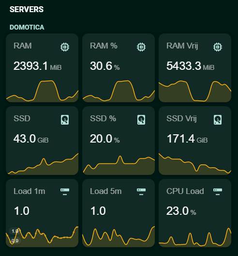

@lubbertkramer Hierbij nog wat korte uitleg dan. Als ik wat rondsnuffel naar voorbeelden dan ziet mijn opzet er misschien wat anders uit - je moet ook in het thema kijken - maar is niet echt ingewikkeld.
De aanpak is thema --> template --> view/cards.
De button hieronder krijgt in de template de volgende styling vanuit het thema bij de status "On". Daarbij wijzigt het icoon ook nog eens indien meegegeven.
YAML:
  state:
    - value: "on"
      spin: '[[spin]]'
      styles:
        card:
          - --ha-card-background: var(--theme-button-card-color-state-on)
        lock:
          - color: var(--theme-button-lock-color-state-on)
        label:
          - color: var(--theme-button-label-color-state-on)
        name:
          - color: var(--theme-button-name-color-state-on)
        state:
          - color: var(--theme-button-state-color-state-on)
        custom_fields:
          area:
            - color: var(--theme-button-area-color-state-on)
In het thema staan deze kleuren allemaal gedefinieerd:
YAML:
# Entity state = 'on'
theme-button-card-color-state-on:          'rgba(255, 255, 255, 1.0)'
theme-button-area-color-state-on:          'var(--primary-text-color)'
theme-button-icon-color-state-on:          'var(--paper-item-icon-active-color)'
theme-button-label-color-state-on:         'var(--mdc-orange-darken-4)'
theme-button-lock-color-state-on:          'var(--primary-text-color)'
theme-button-name-color-state-on:          'var(--primary-text-color)'
theme-button-state-color-state-on:         'var(--mdc-orange-darken-4)'
In de view hoef ik daardoor maar heeeeeeeeeeeeeeeeel weinig yaml te gebruiken:
YAML:
          - type: custom:decluttering-card
            template: button_light_template
            variables:
              - entity: light.gledopto
              - area: Woonkamer
              - name: Boekenkast
              - icon: 'mdi:book-open-outline'
En dat is wat ik wilde bereiken: volledige scheiding van functionaliteit en styling. Niks geen kleuren, fonts en andere dingen elke keer maar moeten meegeven. Ik werd helemaal gek van al dat wijzigen elke keer om alles weer consistent te krijgen, dus was het tijd voor een radicaal andere aanpak. En daar ben ik nu zeer tevreden over.
Material 3 Thema's | Swiss Army Knife card | Flex Horseshoe Card

Het valt me op dat sinds ik de ingebouwde systeemmonitoring van hass heb aangezet, dat de load een stuk hoger is. Was eerst enkele procenten, nu steevast rond de 20%
Hass Domotica Servers
Het opzetten van deze view - nu thema en templates "in place" zijn - was 5 minuten werk _/-\o_

Mars Warrior schreef op woensdag 14 augustus 2019 @ 13:57:
[Afbeelding: Hass Domotica Servers]
Die heb ik ook aan staan en load zit nog op zo’n 8%, volgens mij was dat het ook voordat ik de functie aan had gezet.

Goede tip, werkt super! :) Alleen met een overvloed aan sensoren kan ik diegene die ik wil gebruiken niet vinden! :$
Afbeeldingslocatie: https://user-images.githubusercontent.com/2662304/48307727-9175c800-e55b-11e8-92d8-a581d60a4889.gif
Ik wil de sensoren bovenin zoals CPU load, RAM verbruik in % enz gebruiken, maar die elements kan ik niet vinden?
  • wouter143
  • Laatst online: 24-09 12:15
Danielson schreef op donderdag 15 augustus 2019 @ 08:24:
Is dit dat niet wat je zoekt?
https://www.home-assistant.io/components/systemmonitor/

Dat is alleen voor lokale systemen, niet voor remote systemen! :)
Het is even veel maar als je er heel even de tijd voor neemt is het heel logisch, je pakt de namen zoals je ze ook @ netdata ziet (zie afbeelding @ component pagina) :)
Hieronder stukje code van mij voor CPU / load en ram :)
24
25
26
  - platform: netdata
    host: !secret netdata_nuc_ip
    port: !secret netdata_nuc_port
    resources:
      cpu:
        data_group: system.cpu
        element: system
      load1:
        data_group: system.load
        element: load1
      load5:
        element: load5
      load15:
        element: load15
      ramfree:
        data_group: system.ram
        element: free
      ramused:
        element: used
      ramcached:
        element: cached
