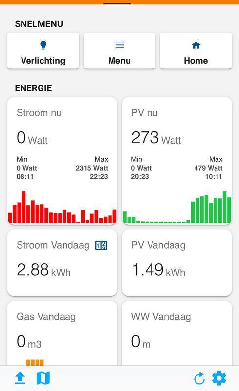

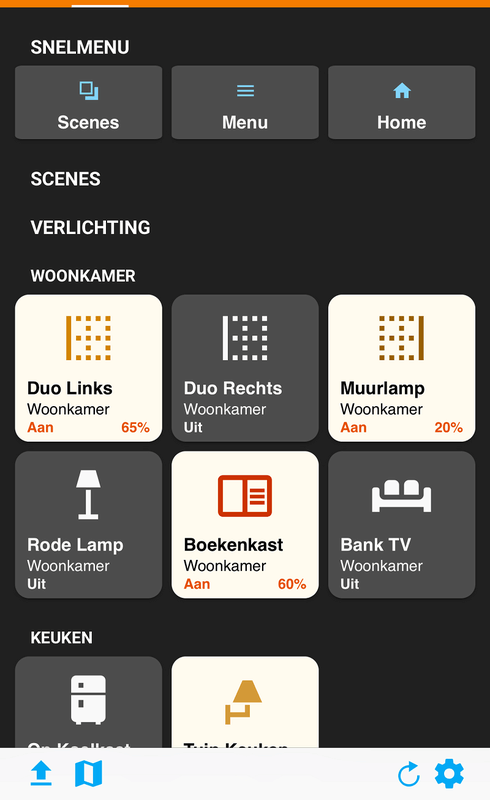

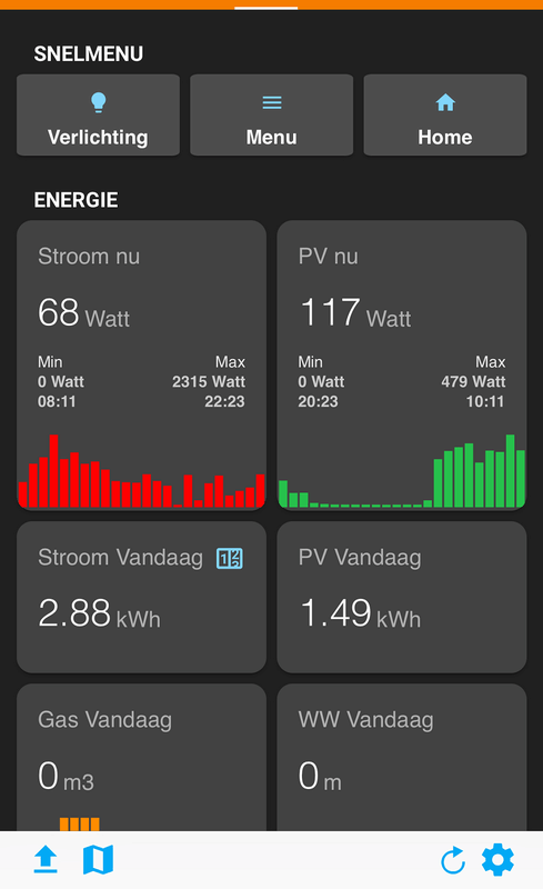

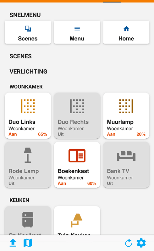

Heb weer ff zitten knutselen met thema's en een leuke MMI voor mijn iPhone.
Het was nogal wat werk, maar kan nu de meeste instellingen volledig vanuit een thema instellen, niks geen gepruts meer in een template of view! De templates gebruiken nu het thema voor instellingen, en vanuit de view worden enkel entities doorgegeven.
Hier twee voorbeelden zij-aan-zij van een licht (grijs-oranje-blauw) en donker thema (zwart-oranje-blauw):
Hass Energie LichtHass Energie Donker
En de laatste met verlichting die aan/uit staat, inclusief dimstandpercentage:
Hass Lampen LichtHass Lampen Donker
Af is het nog niet zoals je ziet. Voor de verlichting moeten er nog een paar veel gebruikte scenes komen (alles uit, alles aan bijv.), maar daar heb ik nog nooit mee gewerkt, dus dat is eerst weer uitzoeken en proberen.
Heb bij de verlichting al de "area's" geimplementeerd. Handmatig helaas, want hass is nog niet zover dat je hier vanuit een entity bij kunt komen. Zal nog wel een keertje komen.
Hass heb ik vandaag wel een keer of 50 herstart tijdens het spelen met thema's, want dat pikt hass anders dus niet. Verder blijkt de documentatie op veel vlakken echte technische documentatie: Elk veldje staat vaak wel beschreven, maar de samenhang, of ik wil x, hoe doe ik dat dan? is vaak niet te vinden.
Dat mag je dus allemaal lekker zelf uitzoeken en proberen. Leer je ook weer hoeveel Lovelace eigenlijk kan, zeker met alle custom componenten.
De foutgevoeligheid van yaml, en geen mogelijkheden om de Lovelace config te checken vooraf heeft wel voor de nodige hoofdbrekens gezorgd: bij problemen krijg je vaak de foutmelding dat de ui-lovelace.yaml file niet gevonden is. Maar die is er natuurlijk wel. Je valt dan terug op de standaard states ui.
Als ik zie hoeveel sensoren ik nog moet, dan ben ik nog ff bezig met uitbreiden van zowel aantal views, als een flink aantal cards, en dus ook een flinke hoeveelheid yaml code :F
Material 3 Thema's | Swiss Army Knife card | Flex Horseshoe Card

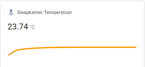

Gister de update naar 0.97 en vandaag naar 0.97.1 gedaan. Vanmiddag stopte de weergave van mijn temperatuur sensoren ineens. ( Was dus nie direct na de update gister ) De temperatuur wordt netjes doorgeven / aangepast, maar het lijntje wordt bij alle sensoren niet meer bijgewerkt. Iemand enig idee hoe ik dit zou kunnen fixen., of zijn er misschien nog mooiere Lovalace kaarten om de temperatuur weer te geven ? ( was sowieso niet zo fan van deze )
Afbeeldingslocatie: https://tweakers.net/ext/f/VKuW10apSSs1Y8UTI7IHk36a/full.png
Zo ziet de lovelace kaart er uit :
Afbeeldingslocatie: https://tweakers.net/ext/f/ER8Rc921NqKCHvE6rwlxlkzW/full.png
In de log zie ik overigens bij alle sensoren deze foutmelding staan :
Error executing query: (sqlite3.DatabaseError) database disk image is malformed
[SQL: INSERT INTO events (event_type, event_data, origin, time_fired, created, context_id, context_user_id) VALUES (?, ?, ?, ?, ?, ?, ?)]
Update : Ik vond deze tip; toegepast en nu lijkt het weer te werken :
This has nothing to do with home-assistant.log. The file you want to delete is home-assistant_v2.db. That is the one containing the history database. If you delete it, and restart home-assistant it will recreate an empty database.

[Afbeelding: Hass Energie Licht][Afbeelding: Hass Energie Donker]
[Afbeelding: Hass Lampen Licht][Afbeelding: Hass Lampen Donker]
Ziet er erg goed uit. Vooral het laatste stuk houd mij tegen om er (nog) niet aan te beginnen. De oude interface doet wat die moet doen en daarom doe ik ook niks met Lovelace. Kost enorm veel tijd en het levert (persoonlijk) weinig op. Hopelijk komt er in de toekomst iets om snel en eenvoudig mooie interfaces te krijgen :)

Kun je mij vertellen hoe je die verbruiksgrafieken hebt gemaakt?
  • kronolith
  • Laatst online: 05:33
kronolith
[EDIT]
Krishly schreef op zondag 11 augustus 2019 @ 08:21:
Zo te zien is dat de https://github.com/kalkih/mini-graph-card
Met reflectiesensoren en Arduino op de analoge tellers in de meterkast. In de Arduino wordt alles bijgehouden, dus als de communicatie een keer niet werkt met de server (zoals in screenshot toevallig, was bezig met upgrade van Linux), dan blijft hij wel doortellen :)
En inderdaad de grafieken is mini-graph-card.

Die Mini/Max en de tijd zit standaard in de mini-graph-card.
Naast de button-card en de decluttering-card mijn favoriete custom componenten.

Mars Warrior schreef op zaterdag 10 augustus 2019 @ 19:31:
Zeer mooi en je bent al verder op weg dan ik ben met Lovelace. Ik probeer de laatste tijd wat tijd te vinden maar helaas met recentelijk een baby erbij is tijd nogal schaars. Omdat je in een latere post aangaf je code nog niet openbaar te hebben staan was ik benieuwd of je je licht butten / grafiek stroom code zou willen delen. Ik heb de button met licht ook maar krijg de variable van helderheid niet naast de aan / uit op dit moment.
Afbeeldingslocatie: https://tweakers.net/ext/f/anCXMlpLCNi6Yq0pygKTMMQ0/medium.png

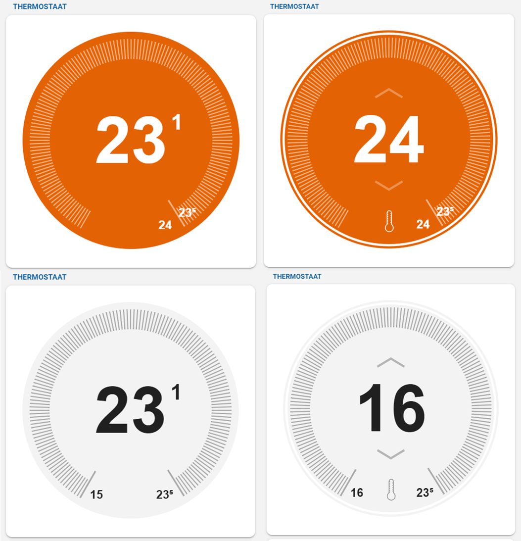

  • Mars Warrior
  • Laatst online: 30-08 10:02
Mars Warrior
Earth, the final frontier
lubbertkramer schreef op maandag 12 augustus 2019 @ 21:29:
Daar heb ik bijna een dag over gedaan om dat allemaal voor elkaar te krijgen. Niet omdat het echte werk zoveel uren is, maar het bedenken, proberen en uitvogelen kost nu eenmaal bergen tijd.
De berekening is een simpel stukje javascript, die ook om kan gaan met lampen die geen brightness hebben, zoals gewone aan/uit lampen:
JavaScript:
  label: >
      if (typeof(entity) === 'undefined') return;
      if ('brightness' in entity.attributes)
        if (entity.attributes
        && (entity.attributes.brightness <= 255)) {
          var bri = Math.round(entity.attributes.brightness / 2.55);
          return (bri ? bri : '0') + '%';
De rest zit ergens in een template. Daar kijk ik nog naar. Ben inderdaad bezig om alles - niet alles - online te zetten namelijk.
Ben verder redelijk ver met afronden van thema en wat templates. De thermostat-card doet het nu eindelijk ook met een thema. Wat een geklooi was het, mede dankzij mijn eigen typefouten omdat ik niet altijd het verschil zie (of mijn vingers niet voelen) tussen color--white en color-white of --color-white :D
De standaard thermostat-card heeft een zwarte achtergrond, en die gaat daar dus ook vanuit bij een lichtgrijs thema. Daardoor krijg je zwarte teksten op een oranje achergrond en meer van dat soort ellende.
Maar inmiddels wijzigt de kleur afhankelijk van de toestand, inclusief de streepjesrand, de tekst, chevrons en het temperatuur icoon.
Moest me kachel op 24 graden zetten om dit te kunnen testen :X
Hass Thermostaten 2
Chrome blijkt het overigens ook een beetje moeilijk te hebben met Hass in developer mode en keer op keer een forced refresh (om ook de javascript code weer mee te krijgen): die nam met 3 tabbladen open ca 5GB RAM en 60% CPU in gebruik. Mijn uit 2012 stammende 2500K met 8GB RAM had het dus best zwaar :Y
