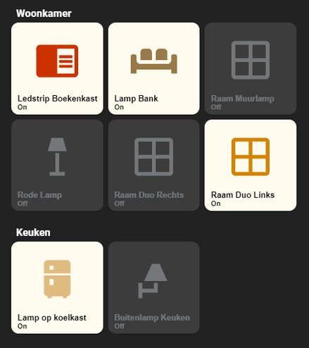

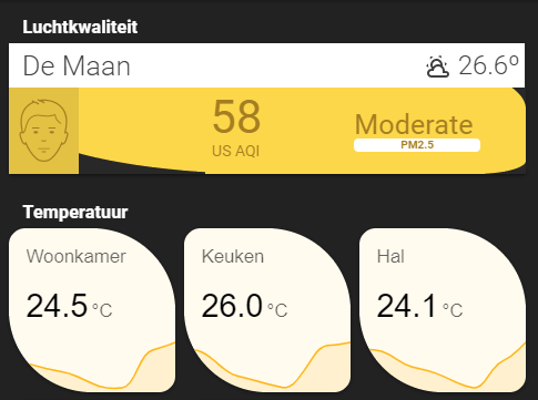

Ik zit wat te prutsen met drukknoppen, templates en de decluttering card.
Dat gaat op zich best wel lekker: wel veel werk om alles te snappen en ik ben daarvoor ook weer overgegaan naar de yaml mode van lovelace vanwege alle includes die ik nu weer gebruik waardoor alles weer erg overzichtelijk wordt ipv één grote yaml file.
Mijn ui-lovelace.yaml bestand wordt daardoor per view weer heerlijk overzichtelijk door een hele view of cards in een apart bestand te zetten. Kan ik ook delen hergebruiken via een include namelijk:
YAML:
  - title: T+L+D
    icon: 'mdi:thermometer'
    path: airquality
    cards:
      !include lovelace/views/cards-air-quality.yaml
  - title: Verlichting Test
    path: lightsn
    cards:
      !include lovelace/views/cards-lights-new.yaml
Ik heb nogal wat zitten spelen met fonts (en groottes) zodat alles een beetje past en met kleurtjes. Zwart/grijs als achtergrond en iets van RAL 9001 (creme) als de lamp aan staat. Dat laatste is in de avond nog een beetje te fel, dus daar moet ik nog wat mee experimenteren.
Het plaatsen van twee knoppen in een rij van 3 is uiteindelijk ook gelukt: gewoon een neppe knop toevoegen die niks doet, en dan krijg je mooi 2 knoppen uitgelijnd in een rij van 3.
Het geheel zit in een vertical-stack, met daarin horizontal-stacks overigens.
Mijn browser staat op engels ingesteld, dus vandaar on/off ipv aan/uit.
Hass Lampen probeersel
Waar ik nu echter tegen aanloop is dat ik bij ELKE wijziging hass moet herstarten. Het geforceerd inlezen van de gewijzigde lovelace MMI via F5 of ctrl-F5 werkt gewoon niet.
Dit maakt het experimenteren wel erg veel werk |:(
Iemand enig idee of en hoe dit is op te lossen??

Mars Warrior schreef op zaterdag 3 augustus 2019 @ 12:29:
YAML:
  - title: T+L+D
    path: airquality
    cards:
    path: lightsn
    cards:
[Afbeelding: Hass Lampen probeersel]

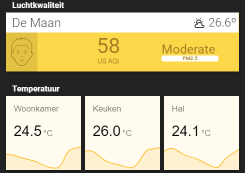

Als je eenmaal begint met 'stylen' dan is het wel een bezigheidstherapie zeg, zeker als je allerhande 'vreemde' cards ook nog mee wilt stylen...
Hass IAQ
De AirVisual card blijkt uit meerdere overelkaar heenliggende elementen te bestaan. En aangezien hass wat apart omgaat met CSS styles volgens de Chrome inspector en mijn kennis van CSS en hoe dat in elkaar zit ook enorm is, kost dat dus wat tijd :z
De custom:simple-graph-cards 'doen' het met één simpele CSS style voor de afgeronde hoeken, net als de custom:button-cards. Je zit je enkel suf te zoeken naar het instellen van de tekstkleur (black) en de achtergrond van de labels (wit), zodat je geen zwart op zwart krijgt in dat geval:
YAML:
  style: |
    ha-card {
      background: var(--custom-card-on);
      border-radius: var(--border-radius);
      --primary-background-color: white ;
      color: black ;
      --paper-item-icon-color: var(--icon-color-off);
      font-weight: bold ;
      font-family: Helvetica ;
      opacity: 1.0 ;
Maar de air-visual-card heeft er wat meer nodig dus om afgeronde hoekjes te krijgen. Voor elk element moet je de juiste hoekjes afronden!
YAML:
  style: |
    div.grid-container {
    ha-card .temp {
      border-radius: 0px var(--border-radius) 0px 0px ;
    ha-card .city {
      border-radius: var(--border-radius) 0px 0px 0px ;
    ha-card .face {
      border-radius: 0px 0px 0px var(--border-radius) ;
En door van thema te wisselen heb ik zo weer echte hoeken, mochten de rondjes gaan vervelen O-) :

Om nog even terug te komen op deze drie buttons:
Afbeeldingslocatie: https://tweakers.net/ext/f/kgbDMfkzxRN1aDdUgE3OFGZ1/full.png
Heb nu een specifiek template voor dit soort menu buttons gemaakt, en dan heb je per button maar 3 variabelen nodig om deze te definieren. Ik zat op rond de 15 regels met een meer generiek template.
Met 6 rijen van 3 buttons zijn dat weer 18*12 = 216 regels yaml minder in een view :9~
YAML:
cards:
  - type: horizontal-stack
    cards:
      - !include card-blank-card.yaml
      - type: custom:decluttering-card
        template: button_menu_template
        variables:
          - name: Kachel
          - icon: thermostat
          - button_path: /lovelace/heating
        variables:
          - name: Verlichting
          - icon: floor-lamp
          - button_path: /lovelace/lightsn
        variables:
          - name: IAQ
          - icon: cloud-question
          - button_path: /lovelace/iaqn
De lampknopjes had ik ook al in 3 regels configuratie:
YAML:
            template: button_light_template
            variables:
              - entity: light.linker_lamp_voor
              - name: Raam Duo Links
              - icon: border-left
De bedenker van de decluttering card verdient een :9B
