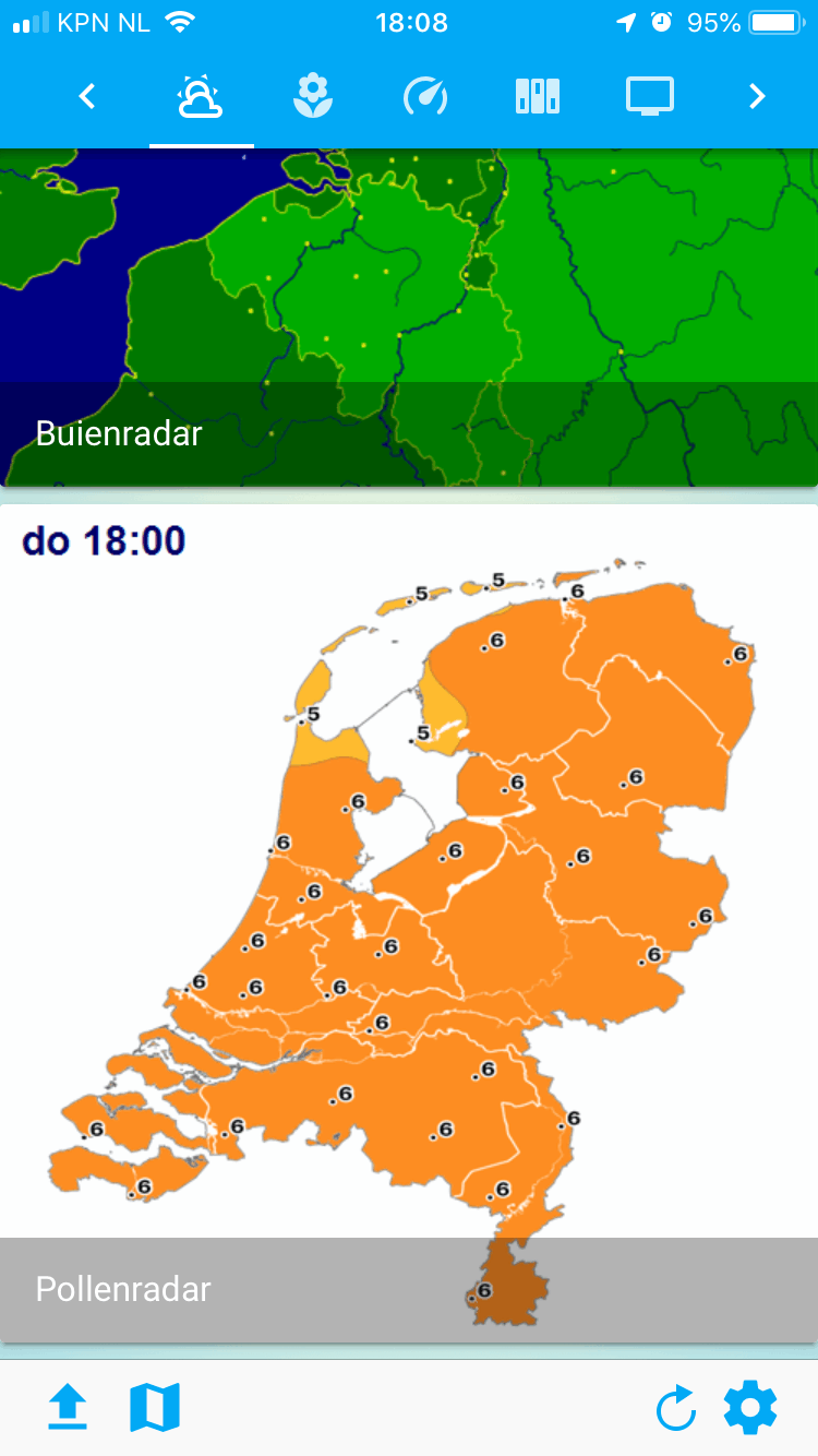

Ik ben op zoek naar de mogelijkheid om een hooikoortssensor in HA te integreren. Zijn hier componenten voor? Ik zie alleen de (Amerikaanse) pollen.com, maar daar heb ik in NL niet zoveel aan. Iemand zoiets in gebruik?

@koelkast ik gebruik slechts het plaatje als animated camera image net als de buienradar animated plaatje en dat werkt eigenlijk prima voor mij.
Pollen
