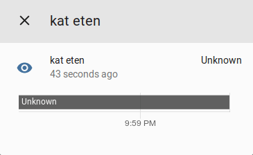

Thanks, de sensor heb ik nu, echter vult hij hem niet met data... :?

GertJan2012 schreef op vrijdag 28 juni 2019 @ 22:00:
Dat kan betekenen dat 'last_changed' nog geen waarde heeft. Oftewel dat er niets veranderd is aan die sensor '0x00158d000313XXXX_action' sinds dat je HASS gestart hebt. Heb je zelf al een rammel aan de voerbak gegeven?
Als hij dan nog geen waarde geeft: kopieer je value_template eens naar 'templates' onder de dev-tools. Als die ook 'unknown' geeft is je template in ieder geval ok. Welke (fysieke) sensor gebruik je trouwens?

Die dev-template zal ik nog even testen. Maar de sensor registreert niks. Als ik namelijk bij de sensor zelf kijk dan zie ik wel wat. Maar de “kat eten” sensor registreert dus niks. Het gaat trouwens om een Xiaomi Aqara Vibration Sensor

Ik heb daar ook twee van. Eerst zat ik te kijken naar 'directe' sensor info. Hele vage relatieve getallen over angle, tilt, bed_activity and coordination. Toen bleek er een binary_sensor.vibration_123456 variant te zijn die tilt, vibrate of free_fall rapporteert. Daar viel wel een touw aan vast te knopen. Je kan trouwens ook de gevoeligheid van de sensor instellen via de hub, maar hoe dit alles via Zigbeee2MQTT werkt weet ik (nog) niet.

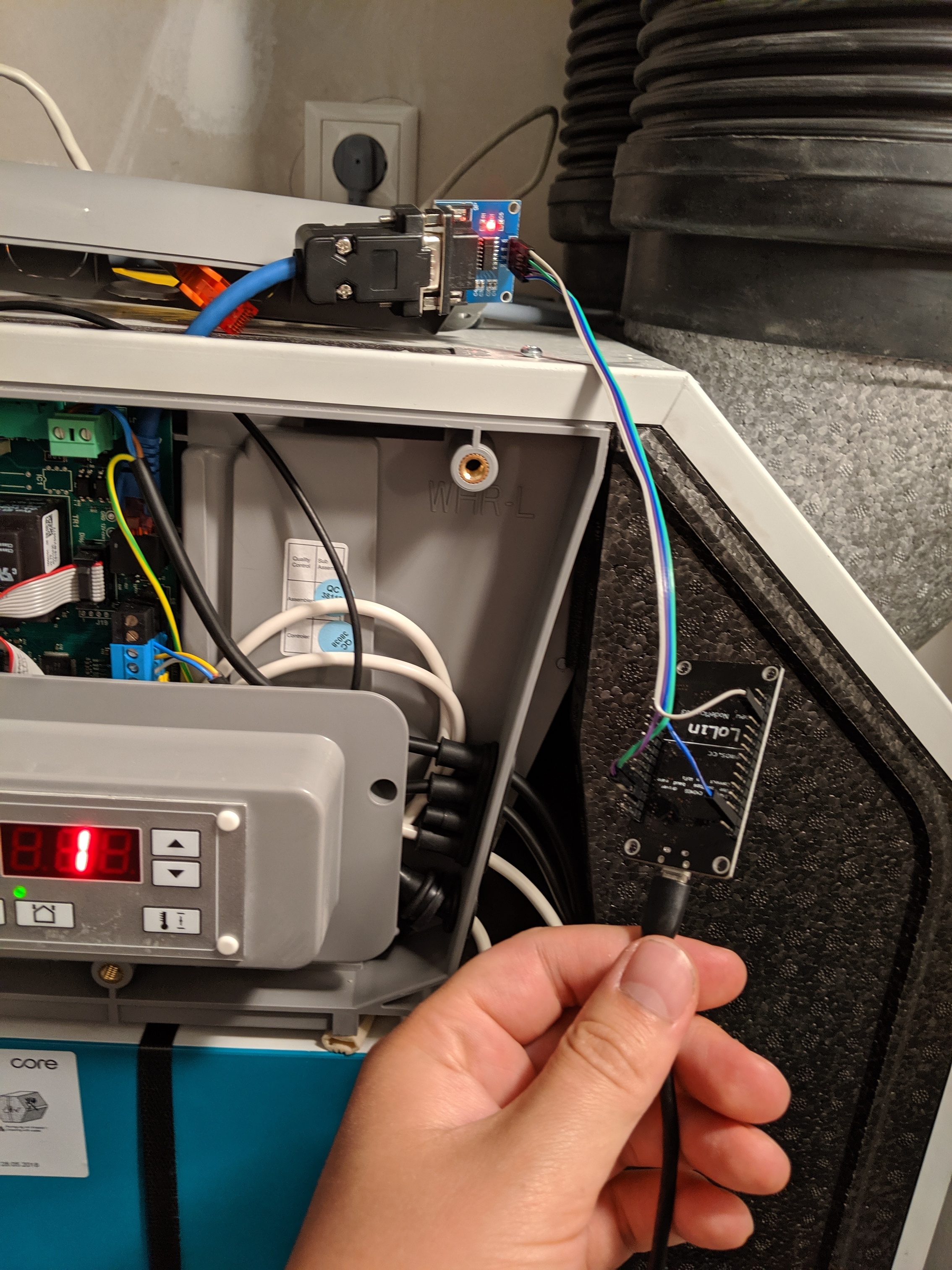

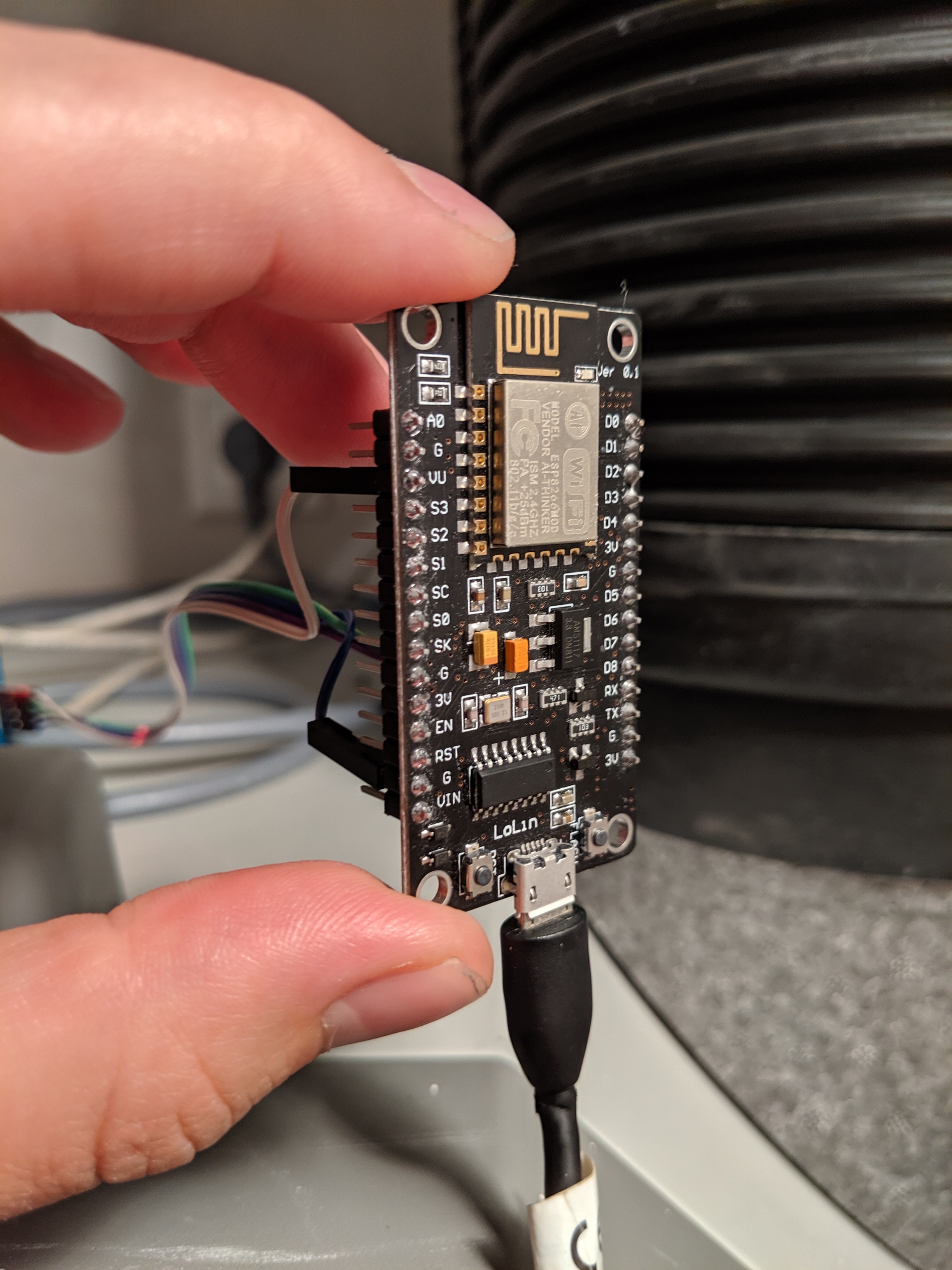

Gisteren bezig geweest met de WHR930 en de ESP8266, en vandaag is het gelukt om de eerste commando's te sturen en antwoord te krijgen. :) Wordt vervolgd!

  • Luqq
  • Laatst online: 23-09 13:37
Gelukt met de WHR930 en een ESP8266! Ik kan hem nu volledig uitlezen en de ventilatiestand sturen via HomeAssistant. Heb de code hier openbaar gemaakt: https://github.com/LukasdeBoer/esp8266-whr930-mqtt
Afbeeldingslocatie: https://raw.githubusercontent.com/LukasdeBoer/esp8266-whr930-mqtt/master/homeassistant.png
WTW Outside temperature 54*C?
  • Luqq
Hmmbob schreef op zaterdag 29 juni 2019 @ 22:08:
Yeah, dat is de luchttemperatuur die de buitenunit rapporteert zoals hij wordt aangezogen.. Staat hier op het dak vol in de zon, en de temperatuur komt overeen met wat de WHR930 zelf rapporteert in het installateursmenu.

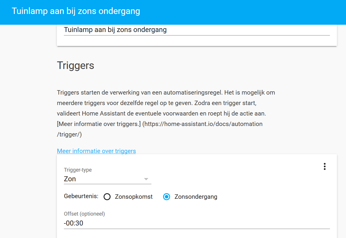

Vandaag bezig bezig geweest om de tuinverlichting te automatiseren via de bewerker. de site gevolgd met de uitleg.
Lampen aan half uur voor de zonsondergang.
Afbeeldingslocatie: https://tweakers.net/ext/f/vvDVWomDnSKbdfzdjhqcHog3/thumb.png
Afbeeldingslocatie: https://tweakers.net/ext/f/wiSzlOk9o6kRMPXfKgsRrBG3/thumb.png
Maar blijven dus nu de gehele nacht aan. hoe zet ik de tijdslimiet erbij van bv om 1 uur s nachts uit?
sterremos schreef op zondag 30 juni 2019 @ 12:45:
Een tweede automation maken

martinvdm schreef op zondag 30 juni 2019 @ 12:45:
Hoi Martin, dank, ik dacht dat ik in deze huidige ook de tijd kon instellen van uitgaan.
Maar ik begrijp dat een nieuwe moet worden. gaan we proberen,
Dank
Gaaf,
Hoe heb je code op de ESP8266 gezet en gebruik je de voeding uit de WHR930?

Met de Arduino toolkit. Wellicht moet je nog wat dependencies installeren voor mqtt en de esp8266. Ik gebruik niet de voeding uit de whr930 want die is 12V.

@Luqq Oke thanks.. Heb je misschien een foto hoe je dit hebt gedaan? Het is mij namelijk nog niet helemaal duidelijk :P
Want een kant en klare zou ook gewoon moeten werken?

Natuurlijk:
NodeMCU
Totaaloverzicht
Nee, dat is niet gegarandeerd. Ik had ook nog eentje van Juniper liggen, maar die heeft een proprietary pinout en is dus niet geschikt helaas.

Super! dat wordt dus wel solderen :)
  • Luqq
Possible schreef op maandag 1 juli 2019 @ 16:10:
Yeah, als je zeker wil weten dat het werkt dan kan je het beste solderen.
