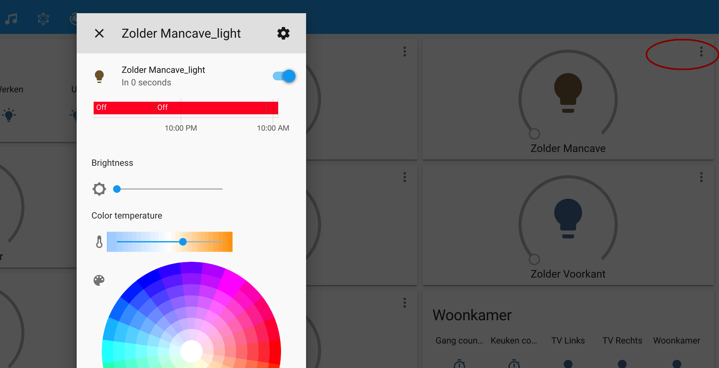

anconakip schreef op woensdag 26 juni 2019 @ 09:16:
ik begin net met het uittesten van home assisitant. Ik gebruik nu als hoofd domotica Domoticz. Ik loop tegen een probleem met de integratie van mijn MiLight systeem. Ik heb uiteraard gedaan wat er in de uitleg staat.Dus netjes de onderstaande code ingevoegd:
# Example configuration.yaml entry
light:
platform: limitlessled
bridges:
- host: 192.168.0.26
groups:
- number: 1
- number: 2
- number: 3
name: TV backlight
type: rgbw
- number: 4
Ik krijg geen foutmeldingen. Maar de 4 lampen blijven staan in de ongebruikte sectie en ik kan ze aan en uit zetten wat ik wil, maar er gebeurt helaas niets.
Rechtsboven in de front-end kun je op de drie puntjes drukken en "Configure UI" kiezen. Daarmee verdwijnen ze uit je "Ongebruikt"-sectie. Hoe of waarom ze niet aan gaan, durf ik niet te zeggen.
~ James May
  • anconakip
  • Laatst online: 30-08 19:57
tdw schreef op woensdag 26 juni 2019 @ 09:47:
Ik zal vast vanalles verkeerd doen, maar niets helpt. Ik had de hoop dat Home Assistent net zo was als domiticz. Maar hier heb je toch echt programmeer kennis voor nodig ben ik bang. Tot nog toe lukt niets. Behalve de integratie van Xiaomi Gateway.
Jammer, het zziet er optisch zo veel beter uit dan Domoticz.

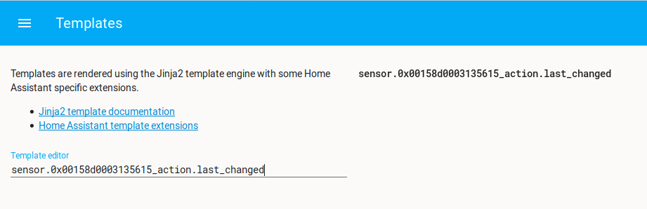

Gisteren na wat gepruts uiteindelijk het voor elkaar gekregen om een Aqara Vibratie sensor te koppelen aan Home Assistant. Uiteraard kan ik nu de status van de sensor uitlezen, maar ik zou graag ergens willen laten zien wanneer er voor her laatst een vibratie is waargenomen. Hoe zou ik dat kunnen zien? De status laten zien lukt, maar het gaat me dus om de geschiedenis en niet om de “live” status
GertJan2012 schreef op woensdag 26 juni 2019 @ 19:32:
Je zou een 'input_datetime' kunnen aanmaken en deze middels een automation telkens vullen met de huidige datum/tijd wanneer de sensor trilling waarneemt.
Zie voor zowel het definieren van de 'input_datetime' als ook een voorbeeld automation: https://www.home-assistant.io/components/input_datetime/
Misschien begrijp ik je vraag niet helemaal goed, maar gewoon in "History" of "Geschiedenis"?

@GertJan2012
Wel even het history-component inschakelen dan.
https://www.home-assistant.io/components/history/

tdw schreef op woensdag 26 juni 2019 @ 20:01:
Sorry! Ik had ff duidelijker moeten zijn. Ik dacht “leuk, ik koop een vibratie sensor..” nu ik hem binnen had gelegen dacht ik wat moet ik er mee?? |:( 8)7
Nu had ik als “geniaal” idee om hem op de bak met brokjes van de kat te plakken. Dus ik zou graag willen zien ( via lovelace ) laatste keer brokjes aan de kat gegeven ; tijd en datum.
  • tdw
  • Laatst online: 21-06 14:55
tdw
Amai seg!
GertJan2012 schreef op woensdag 26 juni 2019 @ 21:57:
Hahaha, leuk idee! Ik zal 'm onthouden.
~ James May
Ik deed even de aanname dat de Xiaomi vibration sensor via deCONZ gekoppeld was, dan krijg je enkel event codes mee die je enkel in de log voorbij ziet komen. Je hebt in zo'n geval niets aan de history/geschiedenis.
  • GertJan2012
  • Registratie: Februari 2018
  • Laatst online: 04-03 18:37
JBS schreef op woensdag 26 juni 2019 @ 22:29:
Nee het is dus Zigbee2mqtt. Maar vermoed dat er ook een lovelace kaart moet zijn waar ik dit makkelijk mee moet kunnen uitlezen...?

Fijn.
Update naar 0.95 gedaan, wordt mijn yeelight niet meer herkend, kreeg deze error;
Cannot determine device type for 192.168.xx.xx yeelight_ct2_7c49xx
Ik dit gedaan ;
Thanks for logs. Can linked PR, to see if it fixes issue ? Download all files from here: https://github.com/home-a...stant/components/yeelight and save them into custom_components/yeelight/ . Then after HA restart you should see in logs that custom version of yeelight is being used.
krijg ik nu dit, nog fijner;
http://192.168.xx.xx:8123...c6a4d7f5f19d.js:2877:1343 TypeError: e is undefined
09:10 components/system_log/__init__.py (ERROR)
Cannot determine device type for 192.168.xx.xx, yeelight_ct2_7c49xx
09:09 components/yeelight/light.py (ERROR)
Error parsing manifest.json file at /config/custom_components/yeelight/manifest.json: Expecting value: line 7 column 1 (char 6)
09:09 loader.py (ERROR)
Ended unfinished session (id=211 from 2019-06-27 06:23:08.880232)
09:08 components/recorder/__init__.py (WARNING)

ik heb mijn milight netjes kunnen implementeren. Maar hoe kan ik nu een knop/button toevoegen waarmee ik ook de kleuren kan veranderen?
The Force is like Duck-tape, it has a light side, a dark side and it holds the universe together
  • tdw

anconakip schreef op donderdag 27 juni 2019 @ 14:41:
Verschijnt er geen colorpicker als je op het icoontje/de naam van de lamp drukt, ipv op de slider?
~ James May
  • anconakip
tdw schreef op donderdag 27 juni 2019 @ 14:44:
nee. Dan gaat de lamp meteen aan of uit.

  • daxy
  • Laatst online: 14-08 18:15
Je kan dit toevoegen aan Lovelace (ui-lovelace.yaml):
views:
  - title: Verlichting
    icon: mdi:lightbulb-on-outline
    cards:
      - type: light
        entity: light.beneden
Je krijgt dan de lamp te zien met slider. Klik op de 3 puntjes en je kan de kleur aanpassen enzo.

  • daxy
anconakip schreef op donderdag 27 juni 2019 @ 15:01:
En waar vind ik die config?
Gebruik je de UI of YAML manier? :) Ik gebruik yaml en pas dan de file ui-lovelace.yaml aan. Hoe dit in de UI moet... eerlijk gezegd geen idee 8)7
Er is een card voor verlichting. Kijk hier anders eens: https://www.home-assistant.io/lovelace/light/

  • anconakip
daxy schreef op donderdag 27 juni 2019 @ 15:05:
Gedaan, maar helaas blijft alleen maar aan/uit en dimmen. Kleuren kan ik nergens veranderen.

  • daxy
anconakip schreef op vrijdag 28 juni 2019 @ 09:03:

Dit is hoe het er bij mij uit ziet als ik op de 3 puntjes klik:
Afbeeldingslocatie: https://tweakers.net/ext/f/LbOHopWbUhxlZjynEIptqjyr/thumb.png
Do not argue with a fool. He will drag you down to his level and beat you with experience.
  • anconakip
daxy schreef op vrijdag 28 juni 2019 @ 10:42:
Ik heb geen Limitlessled lamp, dus weet niet of het daar misschien aan ligt. Maar even voor de zekerheid, je ziet nu de cards (lamp met draaiknop) en als je op de 3 puntjes klikt dan zie je de kleuren nog steeds niet als hij aan staat? Als dat zo is, dan ligt het aan iets specifieks voor/met limitlessled denk ik en zal iemand die dit heeft draaien moeten kijken.
ja, het werkt. bedankt.

  • GertJan2012
Ik quote mijzelf even om aan te geven wat ik graag zou willen bereiken. Heb inmiddels al geprobeerd om een sensor template te maken, maar hier krijg ik een foutmelding op.
  - platform: template
    sensors:
      kat_eten:
        friendly_name: "kat eten"
        value_template: "{{ as_timestamp(states.sensor.0x00158d000313XXXX_action.last_changed) | timestamp_custom('%H:%M') }}"
Ik zou dus het liefst zien wanneer hij voor het laatst een trilling heeft waargenomen, dat geeft immers aan wanneer het bakje met brokjes voor de kat gebruikt is.

  • Saturnus
GertJan2012 schreef op vrijdag 28 juni 2019 @ 17:23:
    sensors:
      kat_eten:
Test hem in dev-template, wat krijg je dan?
Als ik mijn Xiaomi vibration sensor invul (states.binary_sensor.vibration_12345678912456.last_changed, gekopeeld via een Mi Hub) werkt het wel.
  • GertJan2012
Saturnus schreef op vrijdag 28 juni 2019 @ 17:40:
Als ik mijn Xiaomi vibration sensor invul (binary_sensor.vibration_12345678912456.last_changed, gekopeeld via een Mi Hub) werkt het wel.
Ah, hier is het dus via Zigbee2mqtt, maar dat zou niet uit moeten maken, de identity van de sensor is juist...
In dev-template krijg ik de volgende uitkomst:
Error rendering template: TemplateSyntaxError: expected token ',', got 'x00158d000313xxxx_action'
[ Voor 15% gewijzigd door GertJan2012 op 28-06-2019 17:55 ]
  • Saturnus
GertJan2012 schreef op vrijdag 28 juni 2019 @ 17:52:
Ik had een typfout in mijn post, nu gefixt.
Weet je zeker dat dat de sensor name is zoals in dev-state?
  • GertJan2012
Saturnus schreef op vrijdag 28 juni 2019 @ 18:03:
Ik had hem even aangepast, maar de volledige naam is :
binary_sensor.0x00158d0003135615_action
  • Saturnus
GertJan2012 schreef op vrijdag 28 juni 2019 @ 18:15:
In je eerdere post gebruik je het stuk 'binary_' niet. Dat misschien mis?
  • GertJan2012
Saturnus schreef op vrijdag 28 juni 2019 @ 18:16:
Nope, want het is in mijn geval geen binary sensor. Hij kan meerdere status hebben ( vibration / drop / tilt )
Dus de identy ID klopt wel.
Als ik op dev template het gene invul wat jij aangaf, dan krijg ik dit te zien:
Afbeeldingslocatie: https://tweakers.net/ext/f/maHBG9vo95OtXsETqM1dsT4a/full.png
  • Saturnus
GertJan2012 schreef op vrijdag 28 juni 2019 @ 18:27:
Als je accolades er omheen zet moet die uitgevoerd worden.
Zo:
{{ states.binary_sensor.0x00158d0003135615_action.last_changed }}
{{ states.sensor.0x00158d0003135615_action.last_changed }}
Ik heb nog geen ervaring met Zigbee2mqtt maar er zal wel een hoofdsensor zijn die je moet pakken ofzo.
