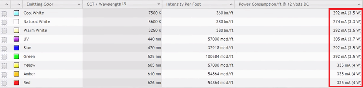

renedis schreef op maandag 17 juni 2019 @ 12:05:
Vier tot vijf meter is erg veel met maar één stroomaansluiting. Ik heb een Hyperion setup achter mijn 55" TV (bijna 4 meter omtrek) op 12V.
Deze had ik eerst met maar één stroomaansluiting aangesloten. Alles werkte gewoon maar de witte LED gaf een steeds meer merkbare gele waas des te verder het af ging van de stroomaansluiting.
Dus, ja; het werkt.. maar met zichtbaar onderpowered resultaat.
Dat hoeft natuurlijk geen probleem te zijn als je ze niet op wit zet, of niet op 100% brightness, of een combinatie van die twee ;)
~ James May
  • renedis
  • Laatst online: 17-09 14:25
tdw schreef op maandag 17 juni 2019 @ 12:09:
Really? Je kan er ook voor kiezen om ze niet aan te zetten, dan maakt het ook niet meer uit ;)
Geen wit gebruiken is geen geldig argument. De rode LED trekt over het algemeen 10 tot 15% meer stroom dan bijvoorbeeld een blauwe of groene LED.
Afbeeldingslocatie: https://tweakers.net/ext/f/83Y3bxFBcu9kJdW8Hh4SxKt0/full.png
Als je een LED strip gaat plaatsen bereken je de hoeveelheid lumen/LEDs die je nodig hebt. Op basis daar van bereken je dan weer het maximale stroomverbruik van het aantal LEDs dat je hebt + 20%. Vervolgens koop je een voeding welke daar op afgesteld is.
Je gaat niet op +-50% brightness draaien omdat je stroom te kort komt, dan heb je het verkeerd aangepakt. IMO je zet een lamp/LED strip 50% brightness omdat je op dat moment een bepaalde sfeer wilt creeren.

renedis schreef op maandag 17 juni 2019 @ 13:19:
Goed verhaal, maar als je vantevoren weet dat je geen wit gaat gebruiken en/of je weet dat 100% brightness van 1 kleur alsnog te fel voor je is, kun je prima wegkomen met minder stroom injecteren. Alles is afhankelijk van het te voorspellen gebruik, niet van pieksituaties.
~ James May
  • renedis
tdw schreef op maandag 17 juni 2019 @ 13:28:
Je kan er mee weg komen, alleen je wilt er niet meer wegkomen i.v.m. o.a. brandgevaar naar mijn mening. Om dan nog maar niet te spreken over coilwines en andere geluiden van je voeding. Je moet juist wel afstellen op pieksituaties. Maar we dwalen af, dit is het Home Assistant topic, niet het Ervaringen met LED-verlichting - deel III topic.
@renedis ben het met je eens. Ik wil van te voren goed weten en berekenen om een goed product te kunnen gebruiken. Om on-topic te blijven. Ik wil het dus aansturen primair via HA. Welke controleren gebruiken jullie hiervoor, welke dus een integratie met HA heeft? Er zijn diverse mogelijkheden.

  • trekker22
  • Laatst online: 23-09 14:17
lubbertkramer schreef op dinsdag 22 januari 2019 @ 21:23:
Alle lampen thuis zijn zigbee, 2 E27 lampen per lamp gemiddeld (mix van hue/ikea) met daarnaast hue strips + gledopto controllers + strips, daarnaast alle schakelaars vervangen voor xiaomi schakelaars zowel dubbele als enkele, xiaomi motion sensoren, xiaomi contact sensoren op alle deuren en sommige ramen, xiaomi cubes, xiaomi buttons, xiaomi temp sensoren per kamer, ikea plugs (10) en 4 osram plugs + 1 buiten Osram plug en dan nog wat hue motion sensoren
Ben al twee jaar aan het verzamelen, had eerst een mix zigbee/z-wave maar door instabiliteit bij Homey (heeft een houtje touwtje implementatie waardoor o.a. niet alles te koppelen is) en zo voor stabiliteit bij HA uitgekomen met Deconz (en zo van RPI 3B+ naar Nuc gegaan)
ik heb ook een gledopto controller + strip gekocht. Echter ging ik er vanuit dat het inclusief voeding zou zijn.
Wat is daar een goede voeding voor 12-24v?
trekker22 schreef op donderdag 20 juni 2019 @ 16:30:
Beetje summiere info zo, en dit is het Home assistant topic. Maargoed, dat ligt dus aan je led strip hoeveel wattage deze nodig heeft. Deze meeste van deze gledopto controllers kunnen 12 tot 24v dc aan. Rest nog wat je nodig hebt aan strip wattage en dan de juiste ampère voeding kiezen.
