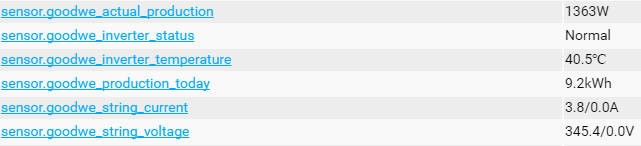

Mocht er iemand (@CodeIT ?) de data van een GoodWe omvormer uit de webportal willen scrapen:
YAML:
24
25
26
27
28
29
30
31
32
33
34
35
- platform: scrape
  resource: http://goodwe-power.com/PowerStationPlatform/PowerStationReport/InventerDetail?ID=YOUR_STATION_ID_HERE&type=NA
  name: Goodwe inverter status
  select: 'td:nth-of-type(2)'
  scan_interval: 300
- platform: scrape
  name: Goodwe actual production
  select: 'td:nth-of-type(4)'
  scan_interval: 300
- platform: scrape
  name: Goodwe production today
  select: 'td:nth-of-type(5)'
  scan_interval: 300
- platform: scrape
  name: Goodwe string voltage
  select: 'td:nth-of-type(9)'
  scan_interval: 300
- platform: scrape
  name: Goodwe string current
  select: 'td:nth-of-type(10)'
  scan_interval: 300
- platform: scrape
  name: Goodwe inverter temperature
  select: 'td:nth-of-type(14)'
  scan_interval: 300
Resultaat:
Afbeeldingslocatie: https://tweakers.net/ext/f/7hk8eyneVgiDO4rbaA8UF5wb/full.png
Ik was ook bezig geweest met value_template om de opmaak wat aan te passen. Had gehoopt om value.state te kunnen gebruiken zodat ik die gelijk op de data vanuit de scrape sensor kon gebruiken. Maar dat lukte helaas niet, HASS gaf allemaal foutmeldingen.
Hieronder de value_template regels die ik gebruikte om template sensors te maken.
