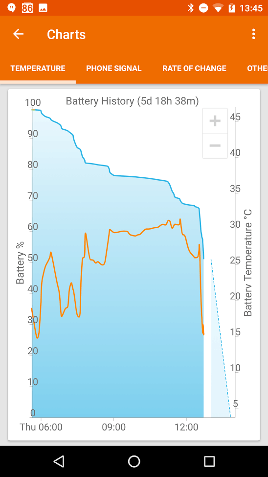

Ik heb ook het probleem dat hij bij kou de accu ineens uitschakeld zat nog boven de 50% was buiten wat aan het filmen en toestel werd uitgeschakeld en ging niet meer aan . Dit was rond de 0 graden .
Toestel is nog standaard .
Afbeeldingslocatie: http://i65.tinypic.com/28pn2b.png
[ Voor 25% gewijzigd door Leeuw070 op 29-01-2017 15:18 ]

  • Gotez
  • Laatst online: 20:09
Gotez
42
Ik heb dus hele rare batterij grafieken. Als ik hem niet gebruik is alle geweldig. Maar zodra ik iets doe loopt de batterij razendsnel leeg. Bizar gewoon. Iemand nog tips of trucks?
Afbeeldingslocatie: https://tweakers.net/ext/f/RIqSsqmlkvEysbvqxH109gVO/thumb.png
  • Nuevocasa
  • Laatst online: 02-10 22:52
Gotez schreef op vrijdag 17 februari 2017 @ 09:28:
Ik heb dat alleen wanneer ik mijn Wifi aan laat staan terwijl ik niet verbonden ben met een Wifi netwerk.
Als ik Wifi dan uit zet en alleen op 4G zit, loopt de batterij veel langzamer leeg, ook wanneer ik gewoon verbonden ben met een Wifi netwerk.
