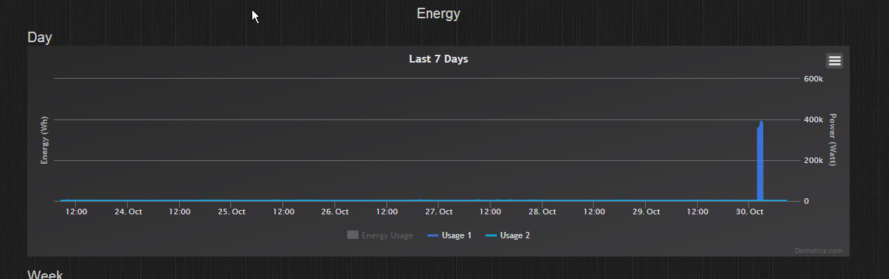

Er zijn weer wintertijdperikelen:
Afbeeldingslocatie: https://tweakers.net/ext/f/it61JvmENCQRY1HQ3WibAezy/thumb.png
Ik zit op V3.5836

  • wervisser
  • Laatst online: 22-11 08:42
Versie 5825 gaf vannacht ook meerdere malen ruim 558000 als verbruik. Heb ze ook maar even verwijderd.

Ik gebruik op dit moment Domoticz om van een drietal z-wave producten verbruik gegevens te kunnen zien. Nu wil ik die data gaan streamen naar Grovestreams. Heeft iemand daar inmiddels ervaring mee?
Heb net een update gedaan van Domoticz van Jadahl op de Syno. Krijg de app nu niet meer opgestart. Iemand die de oplossing weet?
