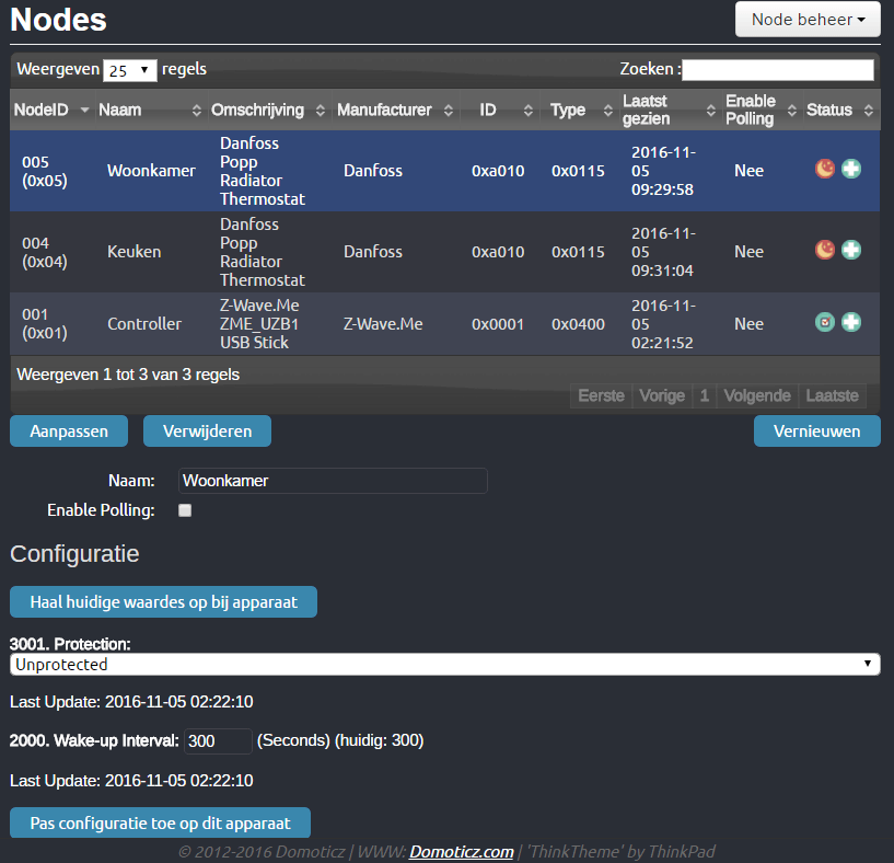

  • alex3305
  • Laatst online: 09-11 14:09
Vandaag Domoticz geïnstalleerd met twee Popp (Danfoss) Radiatorthermostaten icm een Z-Wave UZB stick onder Windows en dat werkt echt heel mooi. Vooralsnog heel blij mee.
Echter zit ik nog een beetje te kloten met Polling en Intervals van de thermostaten. Misschien dat iemand hier ervaring mee heeft. Moet Polling bijvoorbeeld ingeschakeld worden? Aan de ene kant wil ik natuurlijk batterijbesparing hebben, maar ik heb het gevoel dat soms de temperaturen niet goed worden doorgegeven, behalve als ik natuurlijk het handmatig opvraag.
Verder is het goed vertoeven met de Thinkpad skin icm flat icons. Andere aanbevelingen hoor ik natuurlijk graag. :)
Polling hoeft in principe voor geen enkel device op te staan. Toch niet in de mix van devices die ik heb.
De Danfoss haalt uiteraard pas bij de wake-up tijd zijn nieuwe instelling op. Afhankelijk van de lokatie kan je die net korter of langer zetten.
Hoe korter, hoe responsiever. Hoe langer, hoe langer de batterij mee gaat.
De 6 kranen hier staan op 1, 2 of 5 minuten. Batterij gaat toch zo'n 9 maanden mee.

Verwijderd schreef op vrijdag 04 november 2016 @ 23:04:
Dan ga ik het weer terugzetten naar 5 minuten. Ik had het daar op staan, maar had problemen met de actuele temperatuur die klaarblijkelijk niet doorkomt... Nja, we gaan het zien vannacht. De thermostaatklok kun je neem ik aan niet instellen vanuit Domoticz? Geen probleem overigens, aangezien ik het doe met de schakelmogelijkheen van Domoticz zelf.

UltraSub schreef op vrijdag 04 november 2016 @ 23:13:
Agree, polling is nergens voor nodig. Heb het echter wel aan staan voor mijn 3 greenwave sloffen, anders donderen ze na een tijdje van het zwave netwerk. Door het pollen blijven ze stabiel.
Na een nachtje gekeken te hebben lijkt het er toch op dat mijn thermostaten elke 5 minuten hetzelfde vinden als de helft... ongeveer :P
24
25

62
2016-11-05 08:03:22.547 (Z-Wave) Thermostat (Keuken Thermostaat)
2016-11-05 08:03:22.662 (Z-Wave) Temp (Keuken Temperatuur)
2016-11-05 08:06:23.229 (Z-Wave) Thermostat (Woonkamer Thermostaat)
2016-11-05 08:06:23.345 (Z-Wave) Temp (Woonkamer Temperatuur)
2016-11-05 08:08:14.886 (Z-Wave) Thermostat (Keuken Thermostaat)
2016-11-05 08:08:15.002 (Z-Wave) Temp (Keuken Temperatuur)
2016-11-05 08:11:18.296 (Z-Wave) Thermostat (Woonkamer Thermostaat)
2016-11-05 08:11:18.412 (Z-Wave) Temp (Woonkamer Temperatuur)
2016-11-05 08:13:07.199 (Z-Wave) Thermostat (Keuken Thermostaat)
2016-11-05 08:13:07.315 (Z-Wave) Temp (Keuken Temperatuur)
2016-11-05 08:16:13.374 (Z-Wave) Thermostat (Woonkamer Thermostaat)
2016-11-05 08:16:13.693 (Z-Wave) Temp (Woonkamer Temperatuur)
2016-11-05 08:17:59.524 (Z-Wave) Thermostat (Keuken Thermostaat)
2016-11-05 08:17:59.640 (Z-Wave) Temp (Keuken Temperatuur)
2016-11-05 08:21:08.441 (Z-Wave) Thermostat (Woonkamer Thermostaat)
2016-11-05 08:21:08.556 (Z-Wave) Temp (Woonkamer Temperatuur)
2016-11-05 08:22:51.861 (Z-Wave) Thermostat (Keuken Thermostaat)
2016-11-05 08:22:51.977 (Z-Wave) Temp (Keuken Temperatuur)
2016-11-05 08:26:03.504 (Z-Wave) Thermostat (Woonkamer Thermostaat)
2016-11-05 08:26:03.619 (Z-Wave) Temp (Woonkamer Temperatuur)
2016-11-05 08:27:44.219 (Z-Wave) Thermostat (Keuken Thermostaat)
2016-11-05 08:27:44.335 (Z-Wave) Temp (Keuken Temperatuur)
2016-11-05 08:30:58.590 (Z-Wave) Thermostat (Woonkamer Thermostaat)
2016-11-05 08:30:58.706 (Z-Wave) Temp (Woonkamer Temperatuur)
2016-11-05 08:32:36.579 (Z-Wave) Thermostat (Keuken Thermostaat)
2016-11-05 08:32:36.694 (Z-Wave) Temp (Keuken Temperatuur)
2016-11-05 08:35:53.640 (Z-Wave) Thermostat (Woonkamer Thermostaat)
2016-11-05 08:35:53.756 (Z-Wave) Temp (Woonkamer Temperatuur)
2016-11-05 08:37:28.933 (Z-Wave) Thermostat (Keuken Thermostaat)
2016-11-05 08:37:29.337 (Z-Wave) Temp (Keuken Temperatuur)
2016-11-05 08:40:48.708 (Z-Wave) Thermostat (Woonkamer Thermostaat)
2016-11-05 08:40:48.823 (Z-Wave) Temp (Woonkamer Temperatuur)
2016-11-05 08:42:21.281 (Z-Wave) Thermostat (Keuken Thermostaat)
2016-11-05 08:42:21.397 (Z-Wave) Temp (Keuken Temperatuur)
2016-11-05 08:45:43.757 (Z-Wave) Thermostat (Woonkamer Thermostaat)
2016-11-05 08:45:43.873 (Z-Wave) Temp (Woonkamer Temperatuur)
2016-11-05 08:47:13.623 (Z-Wave) Thermostat (Keuken Thermostaat)
2016-11-05 08:47:13.739 (Z-Wave) Temp (Keuken Temperatuur)
2016-11-05 08:50:38.773 (Z-Wave) Thermostat (Woonkamer Thermostaat)
2016-11-05 08:50:38.889 (Z-Wave) Temp (Woonkamer Temperatuur)
2016-11-05 08:52:05.974 (Z-Wave) Thermostat (Keuken Thermostaat)
2016-11-05 08:52:06.090 (Z-Wave) Temp (Keuken Temperatuur)
2016-11-05 08:55:33.785 (Z-Wave) Thermostat (Woonkamer Thermostaat)
2016-11-05 08:55:33.901 (Z-Wave) Temp (Woonkamer Temperatuur)
2016-11-05 08:56:58.310 (Z-Wave) Thermostat (Keuken Thermostaat)
2016-11-05 08:56:58.426 (Z-Wave) Temp (Keuken Temperatuur)
2016-11-05 09:00:28.777 (Z-Wave) Thermostat (Woonkamer Thermostaat)
2016-11-05 09:00:28.894 (Z-Wave) Temp (Woonkamer Temperatuur)
2016-11-05 09:01:50.645 (Z-Wave) Thermostat (Keuken Thermostaat)
2016-11-05 09:01:50.761 (Z-Wave) Temp (Keuken Temperatuur)
2016-11-05 09:05:23.749 (Z-Wave) Thermostat (Woonkamer Thermostaat)
2016-11-05 09:05:24.068 (Z-Wave) Temp (Woonkamer Temperatuur)
2016-11-05 09:06:43.130 (Z-Wave) Thermostat (Keuken Thermostaat)
2016-11-05 09:06:43.246 (Z-Wave) Temp (Keuken Temperatuur)
2016-11-05 09:10:18.737 (Z-Wave) Thermostat (Woonkamer Thermostaat)
2016-11-05 09:10:18.853 (Z-Wave) Temp (Woonkamer Temperatuur)
2016-11-05 09:11:35.321 (Z-Wave) Thermostat (Keuken Thermostaat)
2016-11-05 09:11:35.437 (Z-Wave) Temp (Keuken Temperatuur)
2016-11-05 09:15:13.740 (Z-Wave) Thermostat (Woonkamer Thermostaat)
2016-11-05 09:15:13.856 (Z-Wave) Temp (Woonkamer Temperatuur)
2016-11-05 09:16:27.812 (Z-Wave) Thermostat (Keuken Thermostaat)
2016-11-05 09:16:27.927 (Z-Wave) Temp (Keuken Temperatuur)
maar volgens mij heb ik het wel correct ingesteld...
Afbeeldingslocatie: https://tweakers.net/ext/f/94192pNdUiIfdkFuJGGBqZC6/full.png

Ik heb een beginnend z-wave netwerk en heb gisterenavond 3 nieuwe modules (2 x philio 1 x fibaro) aangemeld bij mijn aonlabs z-wave stick. Dit heb ik gedaan via een een tijdelijke aansluiting. De modules waren allemaal zichtbaar in domoticz. Echter nu heb ik de schakelmodules op hun definitieve plek gezet (dus losgekoppeld van stroom en verplaatst) maar zijn ze niet meer te vinden door Domoticz, er staat ook een rood uitroepteken achter. Heb al een heal geprobeerd maar dit levert niks op Wat doe ik hier verkeerd?
  • tlpeter
  • Laatst online: 14:10
Je hebt ze verplaatst en dat moet je niet doen.
Reset de zwave controller en exclude de nodes volgens de handleiding(en van de nodes.

tlpeter schreef op zondag 06 november 2016 @ 15:22:
Zou een network heal niet werken?

Draait alles op een Raspberry Pi? Bij mij helpt in zo'n geval altijd het geheel opnieuw opstarten.
Dit zou ik eerst doen voordat je gaat resetten:
Reboot domoticz
Als alle nodes gequeried zijn een network heal, 5 minuten later een node heal, herhalend voor elke node.
Als de node gemarkeerd is als dead kan je ze vaak weer wakker schudden in OZWCP met het 'has node failed' commando.
En inderdaad, nodes niet verplaatsen maar meteen includen op hun echte locatie.

Probleem heeft zich al opgelost. Ik ben toch maar even goed gaan kijken en bleek de bruine draad niet goed te zitten... Dit hersteld nu doe deze het ook weer en daarmee heeft de laatste ook verbinding (die zit in de garage) De andere opnieuw geinlcude en die werkt nu ook weer. Bedankt voor de oplossingen. De volgende keer doe ik het direct op hun "echte" locatie
Daar heb ik echt nog nooit last van gehad. Binnen bereik is binnen bereik. Routes zouden toch ook automatisch moeten worden aangepast.
  • tlpeter
Zou inderdaad moeten naar mijn ervaring is dat dit of niet gebeurd of heel lang duurde.
Excluden en opnieuw includen gaat sneller.
