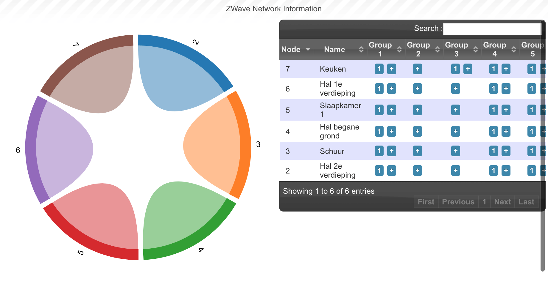

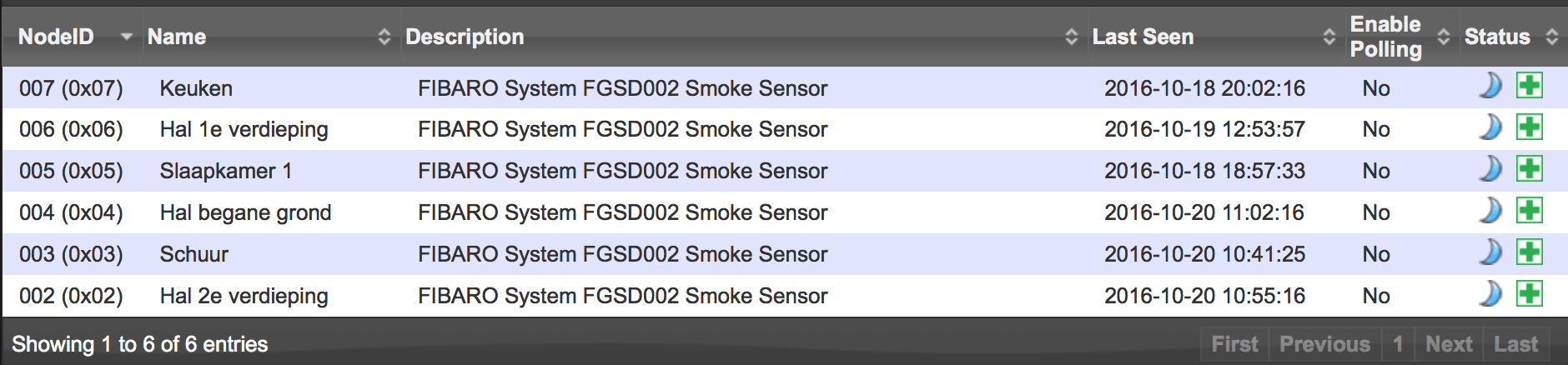

Ik vermoed dat ik iets niet goed doe.
Heb in totaal 6 Fibaro FGSD-002 rookmelders.
Afbeeldingslocatie: https://tweakers.net/ext/f/T8t9SxAQx8njXyeOpGzxHwVO/full.png
Nadat ik deze 1-voor-1 heb gekoppeld, heb ik ze door het huis heen opgehangen.
Lijkt er alleen op dat ik iets niet goed gedaan heb, ze hangen echt op een paar meter afstand van elkaar bij wijze van spreke maar zien elkaar niet als ik onderstaande afbeelding goed begrijp.
Afbeeldingslocatie: https://tweakers.net/ext/f/TvmGgoCU1ZRMWLAV9Bnnhk9A/full.png
Daarnaast begrijp ik ook niet waarom 'last seen' bij 3 van de 6 een of meerdere dagen geleden is.
Kunnen jullie mij op weg helpen? :X

Niek_ schreef op donderdag 20 oktober 2016 @ 11:23:
Volgens mij heb je geen controler actief. Ik denk dat je het beste je controller even opnieuw moet toevoegen. Of staat je USB poort niet goed?

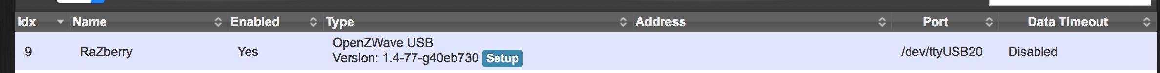

  • Niek_
  • Laatst online: 25-11 11:02
c0rneel schreef op donderdag 20 oktober 2016 @ 11:24:
Waarom staat jou controller niet in het overzicht erbij?
luigi87 schreef op donderdag 20 oktober 2016 @ 12:43:
Ik ontvang van 3 modules wel data, dan zou de controller toch goed moeten staan? Of haal ik nu 2 dingen door elkaar?

Niek_ schreef op donderdag 20 oktober 2016 @ 12:50:
Je instellingen lijken prima, maar normaal moet je controller ook voorkomen in het lijstje met devices die eraan hangen. en dat zie ik niet in je lijstje
zoals hier:
Afbeeldingslocatie: https://framapic.org/mUt16l6RwNaH/1EQgQmfaNawE

Verwijderd schreef op donderdag 20 oktober 2016 @ 13:24:
Ik begrijp dat systeem met die groepen nog niet helemaal. Waarom zou ik daar dingen aan elkaar toevoegen en waarom werkt het niet als ik een node toevoeg aan mijn Aeon Minimote bijvoorbeeld.
Sowieso is mijn Minimote leip. Werkt prima, maar krijg er geen instellingen heen gestuurd. Heb hem met 2 knoppen aan 2 scenes (licht aan en licht uit) gekoppeld, maar dat is het dan ook wel.
Die groepen zijn (voor zo ver ik weet) bij het wegvallen van de controller dat bijv een Z-wave schakelaar nog Z-wave lamp kan bedienen.
Batterij Devices zijn uitgesloten van dit Mesh netwerk wegens de energie consumptie, dus mogelijk dat het daarom niet werkt met je Minimode.

Niek_ schreef op donderdag 20 oktober 2016 @ 14:06:
Raspberry volledig geüpdatet en een reboot gegeven. Resultaat:
Nu weer verder hobbyen, snap namelijk nog steeds niet waarom ze niet met elkaar gelinkt zijn terwijl ze echt op een paar meter afstand van elkaar hangen.
Dat gaan ze niet doen, omdat het batterij gevoegde apparaten zijn. Deze maken altijd direct contact met de controller. alleen netvoeding gevoede devices kunnen het MESH netwerk maken.

luigi87 schreef op donderdag 20 oktober 2016 @ 14:23:
Top, bedankt voor je snelle reactie. Ben ik weer helemaal gerustgesteld :)

Wie kan mij helpen? Ik heb een Aeotec ZWave USB Controller en een Fibaro Motion Sensor aangeschaft maar krijg het niet geheel werkend. De hardware is, voor zover ik kan niet, juist toegevoegd en heb er een aantal devices bijgekregen. De bewegingsmelder en het aantal lux wordt juist weergegeven maar de temperatuur update niet (meer). De laatste update was van gisteravond, de rest wordt wel automatisch geupdate.
Het tweede deel van het probleem is: waar vind ik de configuratie van de sensor? Zoals welke kleur LED hij moet geven, hoe vaak hij wakker moet worden, etcetera. In het Open ZWave Control Panel vanuit Domoticz zie ik helemaal niks bij 'configuration' terwijl een aantal mensen op internet hier wel alle settings hebben staan. Mis ik iets? Ik heb wel het xml-configuratiebestand gevonden in de Domoticz-map, maar als ik hierin dingen verander, hoe push ik dan de settings naar de sensor?
De sensors en hun laatste update-tijden:
Afbeeldingslocatie: http://pimmeh.duckdns.org/pimmeh/files/domoticz/sensors.png
De hardware die achter de ZWave-controller hangt:
Afbeeldingslocatie: http://pimmeh.duckdns.org/pimmeh/files/domoticz/stick_hardware.png
