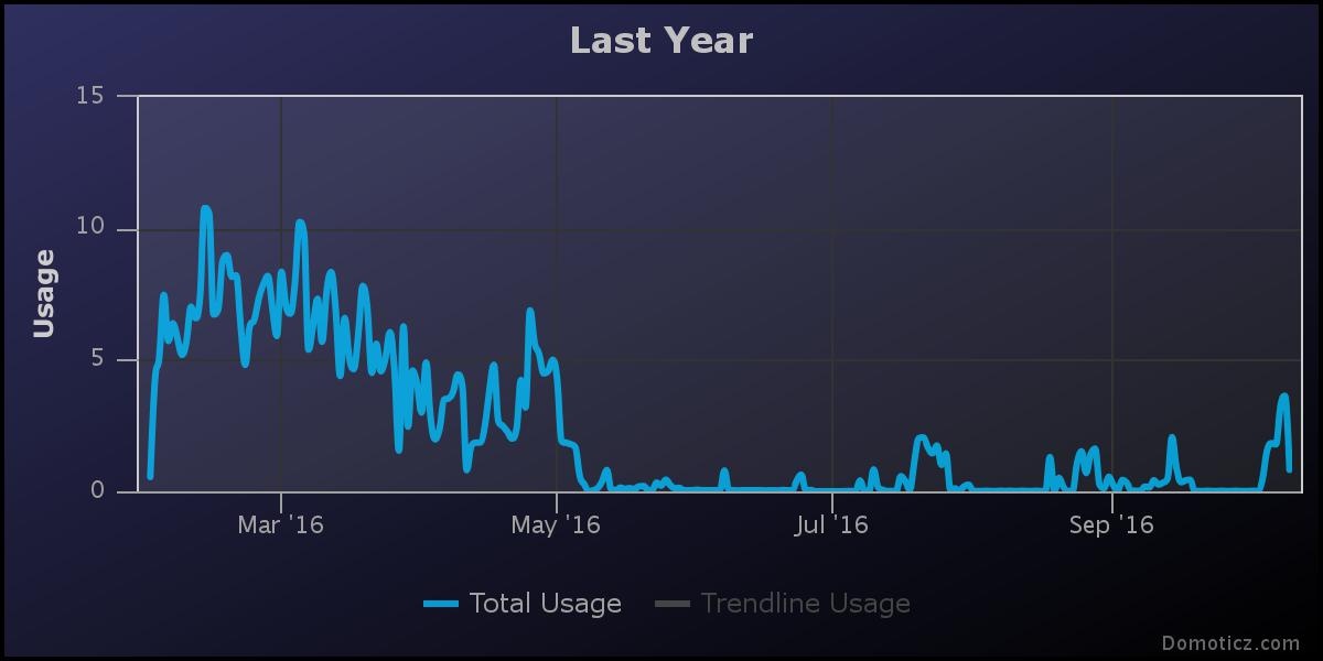

Speedy-Andre schreef op maandag 10 oktober 2016 @ 16:45:
Is het mogelijk om data uit Domoticz naar pvoutput te sturen?
Zeg maar deze gegevens, dit is het dagelijkse verbruik van een airco.
Ik heb data van elke 5 min en dat zou in pvoutput prima moeten passen :)
[edit]Het gaat om een eenvoudige verbruiksmeter, geen slimme meter met z'n speciale eigenschappen.
Pvoutput zou wat mij betreft de ruwe data moeten krijgen en dat opslaan, niets bewerken of berekenen.
Andersom kan wel... zou dat handig zijn ?
http://www.pvoutput.org/intraday.jsp?id=13642&sid=11522
1e hit in Google: http://www.domoticz.com/wiki/Upload_energy_data_to_PVoutput

Zie ik daar `smart meter` staan? :P
Ik heb natuurlijk gezocht, maar de meter die ik gebruik is een power meter in Domoticz.
Die geeft andere getallen in een ander format.
reddo schreef op maandag 10 oktober 2016 @ 17:50:
Andersom doe ik al, maar dan met wat ik opwek :)
Als ik de power meter naar pvoutput krijg dan zou ik die wel weer kunnen ophalen, maar da's nogal nutteloos omdat ik hem al op het dashboard heb..
