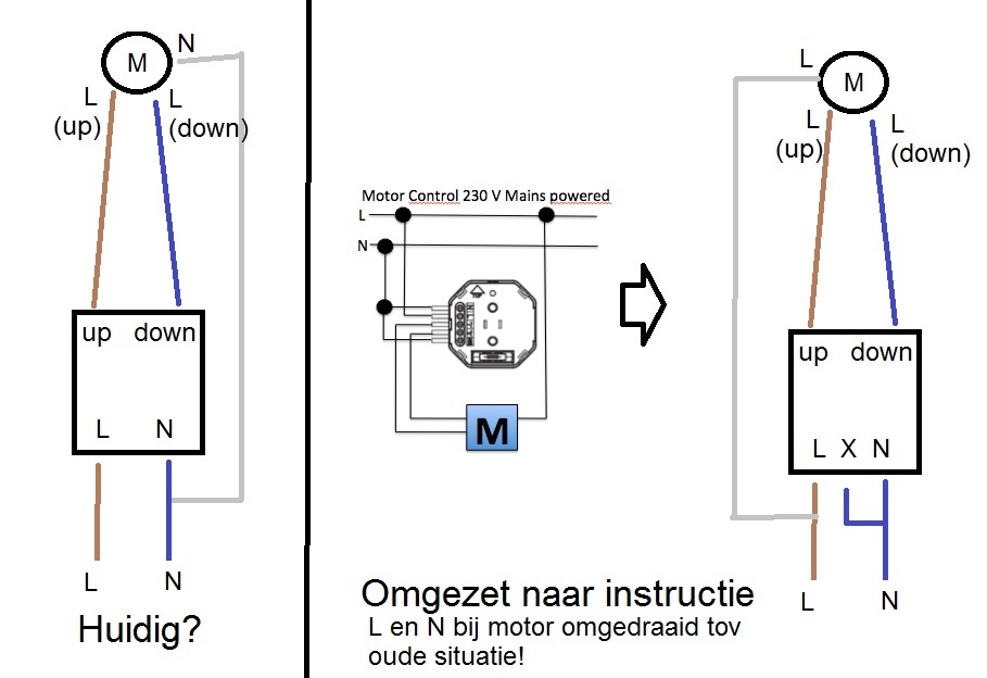

Ik heb vorige week een Z-wave zonnescherm schakelaar aangeschaft maar ik durf hem niet aan te sluiten. Ik twijfel over hoe de motor van het zonnescherm aangesloten moet worden.
....De motor is 230V
De draden vanaf het net zijn Bruin (Br1) en Blauw (Bl1). Aarde is doorgelust naar de motor.
De draden naar de motor zijn Bruin (Br2), Blauw (Br2) en Grijs (Gr2).
De schakelaar is op de volgende wijze aangesloten:
Contact L: Br1
Contact N: Bl1, Gr2
Contact Up: Br2
Contact Down: Bl2
Wie kan mij vertellen hoe ik mijn nieuwe z-wave schakelaar moet aansluiten zonder hem op te blazen?
Je moet/mag het linkse schema gebruiken, en dat is (imho) eenvoudig:
- vanaf het net heb je een blauwe draad, deze is altijd N (= Bl1)
- vanaf het net heb je een tweede draad (die niet groen/geel is), die is L (= Br1)
Deze hang je aan de overeenkomstige aansluitingen op de z-wave (L en N), volgens het schema moet je de N ook naar de onderste aansluiting doorlussen.
Dan heb je nog 3 draden van je motor, ene is constant aan het net aangesloten (Gr2), in het schema gaan ze daarvoor terug naar de L bovenaan van het net, maar die kan je perfect aftappen aan de aansluiting van de z-wave.
De 2 resterende draden van de motor zijn up en down, en je hebt nog 2 gaatjes in de z-wave. In de praktijk sluit je deze aan, test je en zie je dat ze omgekeerd zitten (altijd :+ ), en wissel je ze om.

Ik heb deze tekst en schema gevonden op de website van Z-wave, hierna werd ook naar verwezen in de handleiding van de schakelaar:
The schematics below shows how to wire the actuator. The hot wired from the mains distribution panel is connected to the inserts contacts L. The contact S is the switched contact and need to be connected to the cable to the load. The cable from the load is connected to neutral N. If there are both neutral and hot wire in the wall box the neutral from the mains panel and the neutral to the lamp need to be connected. It is not harmful if the two connections L and S are mismatched on the actuator.
http://manuals.zwaveeurop...ng=en&type=&sku=ZME_05459
Het is mij niet geheel duidelijk wat de tekens op de schakelaar betekenen. En ook de bovenstaande beschrijving kan ik moeilijk rijmen met het aansluitschema.
Er is nu ook een schakelaar aangesloten op de volgende wijze:
De motor is 230V
Contact L: Br1
Contact N: Bl1, Gr2
Contact Up: Br2
Contact Down: Bl2
Ik heb geen ervaring met zonneschermen, en geen ervaring met de controller die je hebt. Volgens mij zijn de tekeningen uit je post echter zeer duidelijk, maar is het een beetje verwarrend hoe de huidige situatie is aangesloten. Ik weet niet of ik het helemaal goed uit jouw post haal, maar ik heb heb het even geprobeerd uit te tekenen. Je moet zelf controleren of dit zo klopt.
Afbeeldingslocatie: http://tweakers.net/ext/f/ZOGpUDxdUCsCudEvp6hGymwF/thumb.jpg
Als dit zo klopt, jouw motor inderdaad 230V is, en de de tekening die je zelf poste ook klopt, zou het aansluitschema zoals uitgetekend kunnen ombouwen.
Een groot verschil is echter dat de in het schema dat je zelf poste de motor altijd aan L hangt, en deze via 2x een N aansluiting wordt geschakeld. In jouw oude situatie is dat precies andersom. Ik weet niet of jouw motor daar tegen kan. Misschien moet je even bij de motor kijken hoe deze aansluitingen gecodeerd zijn. Ik weet niet zeker of je dit zomaar om kan zetten. Ik denk van wel, maar dat is afhankelijk van de motor.

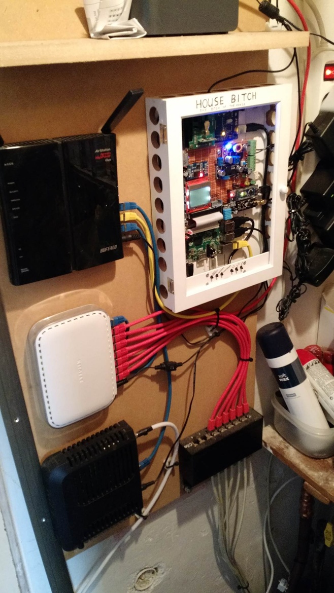

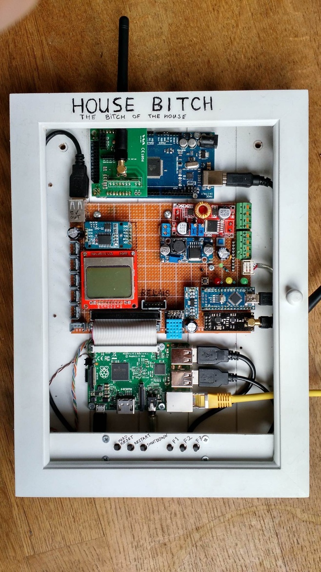

Het geupdate systeem hangt nu in de meterkast zijn ding te doen. Moet nog wel bepaalde functionaliteit programmeren op de Pi. De mysensors gateway, front buttons, en RTC zijn inmiddels functioneel, maar de nokia display, relais uitgang, en temperatuur/vochtigheid sensor moet ik nog programmeren.
De versterker heb ik helaas opgeblazen door de voeding op de uitgang aan te sluiten... Beetje dom, maar voor 60 cent hebben we een nieuwe :*)
Afbeeldingslocatie: http://tweakers.net/ext/f/MYoVbeK12ON0ryhBYUbF2EGZ/thumb.jpg Afbeeldingslocatie: http://tweakers.net/ext/f/1u8drhSYWcWCGNZRBvEA5UYq/thumb.jpg
Nu aan de slag met sensoren en actuatoren voor MySensors!
Wanneer ik genoeg karma puntjes heb zal ik eens een blog openen voor alle oplossingen die ik bedenk.
