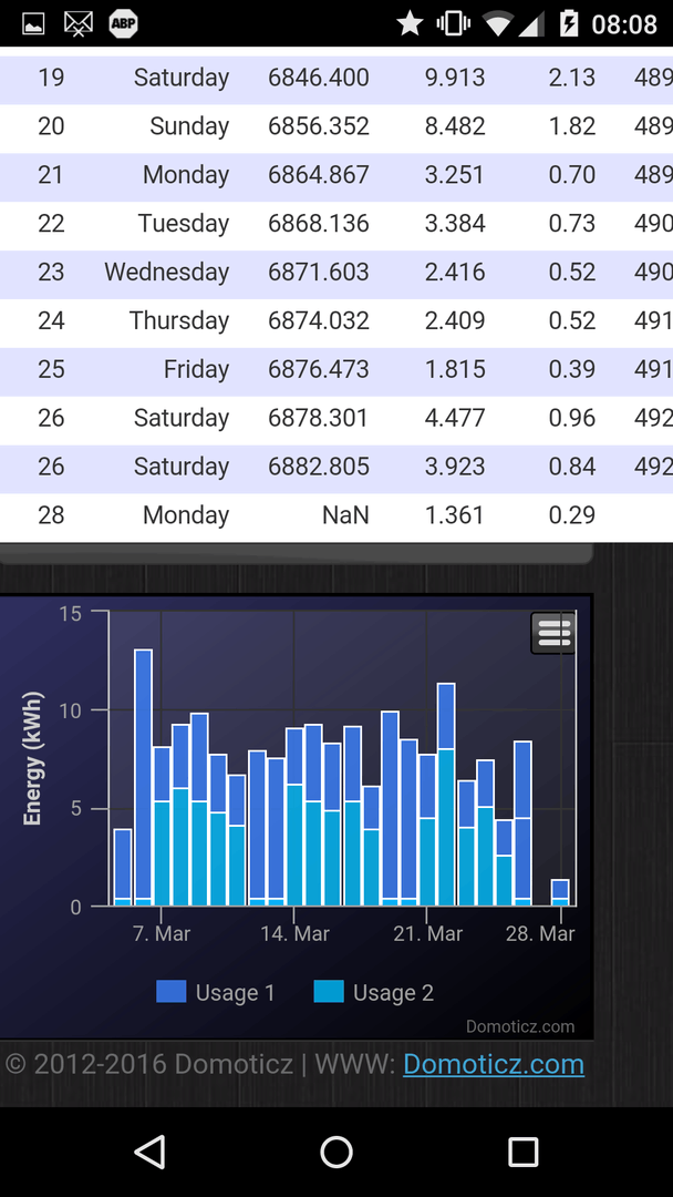

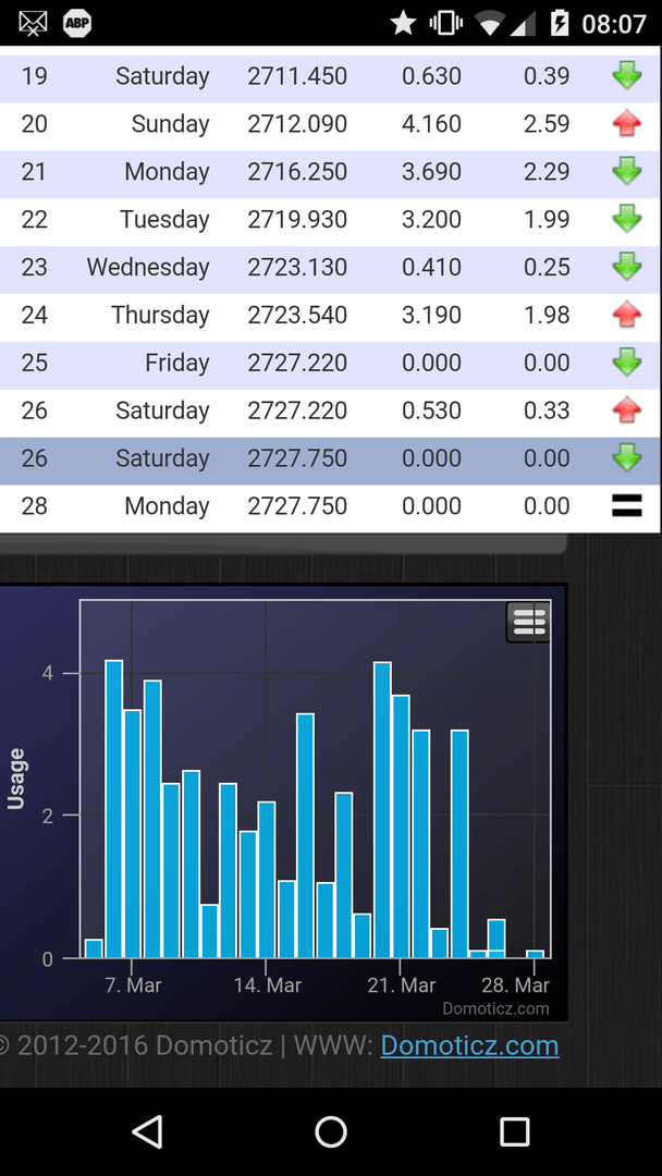

Er lijkt iets DST-erigs fout te gaan in domoticz.
Gas
Afbeeldingslocatie: http://tweakers.net/ext/f/3UxLDHTi2u65Q6bR44mZvsoH/thumb.png
Electra
Afbeeldingslocatie: http://tweakers.net/ext/f/lSEranSWfgR386e7g2ph7NcR/thumb.png
Probleem treedt zowel op via de mobiele als de reguliere interface. De zondag 27 maart staat er niet in, zowel in de log, als in de grafiek, staat deze op de zaterdag 26 maart.
Ik draai op versie 3.4984
Hebben meer mensen dit probleem?
[ Voor 9% gewijzigd door Matis op 28-03-2016 08:17 ]

Matis schreef op maandag 28 maart 2016 @ 08:16:
Gas
Electra
Het was mij inderdaad ook opgevallen.
[ Voor 6% gewijzigd door MdO82 op 28-03-2016 09:18 ]
Gas
Electra
Hier ook,
Als mede andere grafieken met een staaf grafiekjes.
Lijkt wel of de zomertijd hiermee van doen heeft...
beta 3.5010
Afbeeldingslocatie: https://dl.dropboxusercontent.com/u/23213779/Tweakers_Pics/zomertijd-klein.png
Gas
Electra
Inderdaad hier het zelfde probleem.

Ik heb na een herstart van Domoticz in de Meter_Calender tabel even gezocht naar het juiste DeviceRowID en daar stonden aan het eind 2x de datum 2016-03-26. De laatste aangepast naar 2016-03-27 (eerst domo stoppen) en vervolgens weer opstarten en dan heb je weer de juiste data staan.

Pixelmagic schreef op maandag 28 maart 2016 @ 13:57:
Heb bij de elektriciteitsmeter hetzelfde, zondag staat bij zaterdag op. Dank voor de oplossing.
Gas
Electra
Idem hier. V2.3530
| NL | 2.2k Wp (ZW) | MHI SRC/SRK35ZS-W2 & ME MXZ-2F42+AP20+AP25 | MT E 5.12KWh | Home Assistant |
