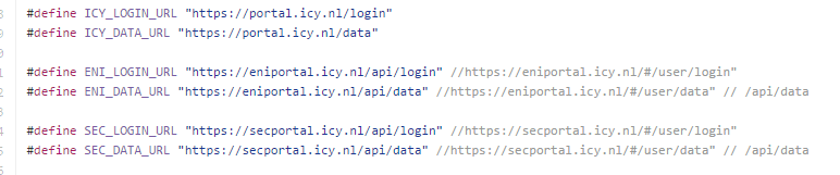

  • renedis
  • Laatst online: 28-09 08:55
arjandijk162 schreef op vrijdag 15 januari 2016 @ 15:18:
Je mag m voor minder dan de helft van mij overnemen. Maar betreffende je vraag: nee, deze werkt niet in Domoticz. Het is een autonoom apparaat dat vooral reageert op de bewegingssensor, de USB aansluiting is om hem te programmeren (dag/weekprogramma en voorkeuren). Hij communiceert met niets en is ook niet tegelijk aan USB en aan je ketel te hangen.
Wat is dit voor onzin..?
ICY thermostaat werkt wel degelijk in domoticz:
Afbeeldingslocatie: http://tweakers.net/ext/f/GRn0UKxYGDpETevCIqLdUcpj/full.png
[ Voor 6% gewijzigd door renedis op 15-01-2016 15:33 ]

  • renedis
Kraz schreef op vrijdag 15 januari 2016 @ 15:34:
De ronde variant of de vierkante (oude variant)?
Ik heb de vierkante. Mocht iemand die over willen nemen kan dat trouwens.. De ronde versie connect toch ook gewoon met icy.nl?
Afbeeldingslocatie: http://tweakers.net/ext/f/KTDxzgJ3FCg3nhfYD8pjDq04/full.png
Ik gebruik de ICY enkel nog maar om de temperatuur mee te meten in de slaapkamer omdat mijn signaaldraad van ketel naar woonkamer niet meer te realiseren is. Heb nu dus een draadloze Honeywell Round Wireless Modulation (Y87RF2008 nieuw model). Setpoint van de ICY werkt overigens ook gewoon nog steeds bij mij.
[ Voor 5% gewijzigd door renedis op 15-01-2016 15:43 ]
