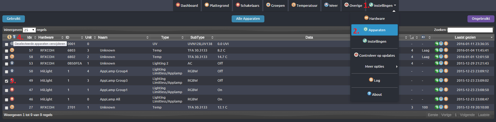

  • tozzke
  • Laatst online: 17:25
tozzke
aka tozzert
Ik wilde overigens de wiki van Presence Detection aanpassen vanwege de nieuwe manier van protected switches schakelen... Ik kan alleen met geen enkele mogelijkheid inloggen daar? en dus ook niet aanpassen :/
Protected switches kunnen niet meer geschakeld worden op de oude manier maar vereist de toevoeging '&passcode=<INSERT PASSCODE>'. Ik heb al mijn switches die ik door JSON schakel, beveiligd waardoor je ze dus niet per ongeluk, vanuit welke interface dan ook, kunt bedienen.
Geen idee overigens of het met die aangepaste versie dan werkt als je GÉÉN passcode ingesteld hebt.
Onder '# Settings for the domoticz server' heb ik 'domoticzpasscode = "<PASSCODE>"' gezet en dan vervolgens vrijwel onderaan 2x de regels aangepast naar:
domoticzrequest("http://" + domoticzserver + "/json.htm?type=command&param=switchlight&idx=" + switchid + "&switchcmd=On&level=0" + "&passcode=" + domoticzpasscode)
domoticzrequest("http://" + domoticzserver + "/json.htm?type=command&param=switchlight&idx=" + switchid + "&switchcmd=Off&level=0" + "&passcode=" + domoticzpasscode)

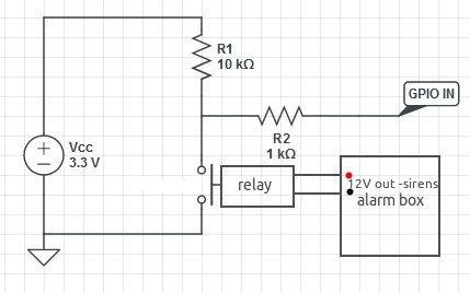

Om presence “thuis” te bepalen wil ik graag het alarmsysteem gebruiken: is er niemand thuis dan is het alarm ingeschakeld. Dit is voor mij een stuk praktischer (tbv inschakelen verwarming, bepaalde verlichting, etc.) dan system alive checker van smartphone of bewegingssensor.
Ik krijg in het alarmsysteem wel een aansluitpunt gevonden die bv. 5 volt geeft wanneer deze is ingeschakeld (en dus 0) wanneer deze is uitgeschakeld of anders relais waarmee ik verbreek en verbind.
Heeft iemand een tip hoe ik dit op een eenvoudig manier naar een (virtuele) switch in Domoticz kan schakelen?
Zelf kan ik het via ESP8266 (via wifi en system alive checker) eventueel wel regelen, maar gevoelsmatig lijkt me dit niet de meest optimale oplossing. Ik heb nog geen betere alternatieve oplossing kunnen vinden op de fora.
  • tozzke
tozzke
aka tozzert
jvlith schreef op maandag 11 januari 2016 @ 18:30:
De ingebouwde system alive checker @ Domoticz werkt overigens maar belabberd... Heel vaak gedurende de hele dag false positives op apparaten die niet eens aan kunnen (accu eruit). Die van Chopper_Rob werkt hier overigens uitstekend!
Op die ESP8266's heb je ook GPIO's welke je naar GND kunt schakelen dmv dat relais, vervolgens als switch in Domoticz (heb testopstellinkje (ESP8266-EVB met ESPEasy) as we speak op bureau liggen ;)) instelt en dat werkt prima. Als je overigens ook 5VDC continu hebt in die centrale, kun je zo'n ESP8266-EVB rechtstreeks voeden.
Anders als je Domoticz toevallig op een raspberry pi draait en die hangt in de buurt van die inbraakalarmcentrale.... dan kun je ook die GPIO's gebruiken dunkt me.

  • nt2nitro
tozzke schreef op maandag 11 januari 2016 @ 22:54:
Waarom zou je ze UIT Domoticz willen hebben? is het niet makkelijker die plugin eraf te gooien of aan te passen?
Omdat ik 4 lampen bij mijn kinderen op de slaapkamer heb gemaakt :) En die worden nu knettergek als ik een film opzet....
En ik wil het in de woonkamer blijven gebruiken, dus het makkelijkste is om ze uit domoticz te verwijderen. Helaas gaat dat niet. Ik heb ze in domoticz ooit op switch 3 en 4 gezet, nu wil ik dat dus weg hebben. Die wifi box zorgt ervoor dat alle 4 de switches ( zoals ooit dus toegevoegd ) allemaal meegaan op de muziek. Dat wil ik er dus uit hebben.
SCR-M60V2-200E set
  • nt2nitro
[b]DukeBox schreef op maandag 11 januari 2016 @ 22:48:
Op dezelfde manier als met een remote/bridge.
Niet dus... vandaar de vraag
Maar wel bedankt voor jullie hulp, het bleek dat in de milight app op de telefoon je meerdere "profielen" ( er staan er 6 als je de iphone app opent ) En daar waren de lampen op 2 'profielen" gekoppeld ! Wist niet eens dat dat kon, maar nu is het probleem wel weg ! Dank !
[ Voor 41% gewijzigd door nt2nitro op 11-01-2016 23:22 ]
SCR-M60V2-200E set
  • renedis
  • Laatst online: 09-06 15:16
nt2nitro schreef op maandag 11 januari 2016 @ 23:09:
Simpelweg verwijderen uit je Domoticz bij de knop "Hardware"..
Als je alleen groepen wilt verwijderen moet je bij "Apparaten" kijken.
1. Klik op Instellingen
2. Ga naar Apparaten
3. Selecteer de juist Milight/AppLamp groep(en) die je wilt verwijderen
4. Klik op het prullenbak icoontje
Afbeeldingslocatie: http://tweakers.net/ext/f/fdyoLdFgV0EXW03j5Yl7kfEl/full.png
Je had het al gevonden..

  • JohnBoy32
  • Laatst online: 02-09 12:49
tozzke schreef op maandag 11 januari 2016 @ 18:43:
Thanks _/-\o_
Ik draai raspberry dus dat moet gaan lukken.
Na speuren stel ik voor dat dit de oplossing wordt:
https://www.bukovac.si/wp-content/uploads/2015/07/relay2.jpg
Met GPIO-IN aan poort 18.
En verder met de hulp van deze bijbel: https://www.domoticz.com/wiki/GPIO

  • renedis
jvlith schreef op dinsdag 12 januari 2016 @ 08:36:
Thanks _/-\o_

In activeren van scenes gaat nog niet helemaal lekker icm een Milight rgbww lamp / wifi bridge v3
Je stelt bij een scene de kleur/helderheid van de milight in, de kleur gaat goed, alleen de helderheid wordt niet meegenomen.
-Milight bridge toegevoegd als nieuwe hardware - Type: RGBW
-Bij apparaten, AppLamp Group1 geactiveerd.
-Via de schakelaars sectie kan ik de lamp goed bedienen, kleuren veranderen en de helderheid aanpassen.
Domoticz Version: 2.3530
Build Hash: 9eef872
Edit: Inmiddels weer meer getest, en ik heb even snel een bash scriptje in elkaar gezet.
Als "aan actie"
echo -n -e "\x4E\x1B" | nc -u -q 1 192.168.1.73 8899
Nu gaat de lamp netjes naar 100% helderheid.
Dus nu heb ik een paar bash scriptjes met verschillende waardes er in.
Dit lijkt me niet de goede oplossing, iemand een idee?
