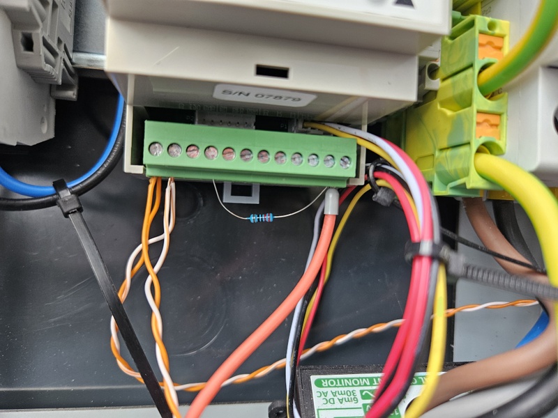

Ik heb het zelf zo opgelost als op de foto's. De UTP kabel met RJ45 connectoren tussen de beide punten en de bedrading middels de schroefverbindingen lokaal gesplitst.
In de EVSE behuizing kan je dan een klein accesspoint monteren (bijvoorbeeld de GLInet Mango).Afbeeldingslocatie: https://tweakers.net/i/rond47HNndWK4hfyAc8_ZeACe3k=/x800/filters:strip_icc():strip_exif()/f/image/D5DrFhnoFJMCbsgznVYa9kO1.jpg?f=fotoalbum_large

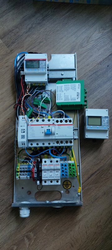

Gezien het aantal aders en de signalen is het misschien makkelijker om de SmartEVSE wel in de paal te verwerken? Er zijn dan voeding en het relaisschakeldraad nodig, minder aders en allemaal hoge spanning onder dezelfde zekering (dus kan door dezelfde kabel). In mijn plan heb ik niet genoeg ruimte om alles in de paal te plaatsen (minimalistisch ontwerp).
Ik weet niet waarom ze hier smeltzekeringen hebben gebruikt, maar er lijkt mij genoeg ruimte om de SmartEVSE in te bouwen.
Ik zou alles in deze kast proberen te bouwen, dan hoef je niets te verlengen, en gaat er alleen een voedingskabel, en evt een netwerk kabel richting meterkast voor de RS485 verbinding.
De 12V voeding, hulpcontact en ABB contactor kan je er uit halen. De contactor is helaas niet te gebruiken , omdat dit een AC/DC type is (als ik het goed zie). Deze zal je moeten vervangen voor een ander type.
De ABB kWh meter kan je hergebruiken, en selecteren in het menu van de SmartEVSE als EVmeter.

Mijn plan is eigenlijk om de kast niet te gebruiken, hij is ruim zat maar kost daarmee ook een hoop ruimte. Mijn meterkast bevind zich op een gunstige plek om de elektra te plaatsen. Bij de 'paal' wil ik voor een minimalistisch ontwerp gaan waarbij de laadkabel en de RFID lezer/LED niet bij elkaar zitten (kabel bij de auto, RFID/LED bij de voorkeur waar ik ze kan zien (auto staat achter garage).
Wat is eigenlijk het probleem met AC/DC contactors? Ik had dat inderdaad gezien in de documentatie maar niet waarom? Mijn gevoel zegt dat het iets is met de solid state relais in de SmartEVSE maar zover ik na kan gaan moet dat gewoon werken?

De SmartEVSE stuurt een 230V AC spanning uit... Dat gaat de DC kant (waarschijnlijk 24V) niet heel erg waarderen.
Het is een geheel andere aanpak.
  • lemming_nl
Het is een 230V spoel dus de spanning is het probleem niet. Het beste wat ik kan bedenken ia dat de lekstroom van de triac in de SmartEVSE te hoog is (dan schakelt de contactor nooit uit) of dat de houdstroom te hoog is (hij schakelt dan niet goed in). Ik ben de datasheets nog niet door geweest om dit te controleren. Het zou me echter verbazen want contactors aansturen met triacs is niet heel gek.

Het probleem met de aansturing is dat het gekozen solid state relais een dV/dt heeft van 500 V/us.
Hierdoor schakelt hij inductieve belastingen niet zo lekker uit. De stroom en spanning lopen uit fase, en de triac wordt als het ware ge-retriggerd. Dit is zover ik het begrijp..
Ik heb geëxperimenteerd met andere typen, maar zelf met types die een dV/dt hebben van 1000 V/us komt het probleem voor. Wel minder vaak, maar het is er nog steeds. Een snubber circuit (weerstand + condensator over de uitgang) kan helpen, maar is niet universeel te maken.
Het beste zou zijn om twee print relais te gebruiken, maar daar is helaas geen ruimte voor.
  • lemming_nl
Bedankt voor de uitleg. De datasheet spreekt expliciet over het aansturen van relais en contactors als doel. Een standaard contactor heeft ook een stevige inductie dus apart dat dat dan wel werkt. Ik geloof je zo dat het problemen geeft maar het verbaast me wel. Ik ga misschien nog wat meten wat er nou precies gebeurt.

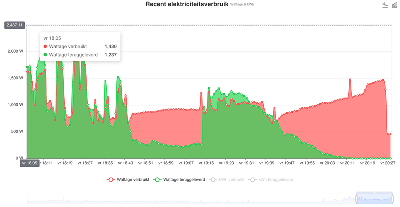

  • mukky
  • Laatst online: 28-10 17:29
Ik heb de auto vandaag eens op solar charging gezet maar als er te weinig zon is stopt-ie niet :?
Afbeeldingslocatie: https://tweakers.net/i/qoVKsdNPIGvIhscjz6ZwZx_u22g=/800x/filters:strip_exif()/f/image/pLKoAVym9MZUa2xmgwMEAteh.png?f=fotoalbum_large
Je ziet dat er bij voldoende stroom netjes getracked wordt maar bij te weinig stroom blijft-ie gewoon laden. Waarom is dat? Ik zou liever zien dat-ie uitschakelde

  • Beekforel
Beekforel
Is eigenlijk geen vis
Het was ff een klusje maar de boel is eindelijk geplaatst en aangesloten.
Ergens werd hier een keer gepost dat de contactors wel erg veel geluid maakten, ik had nog gedacht, ach joh, dat valt wel mee toch. Maar bij de eerste test dacht ik dat de hele boel al gelijk kapot was zo'n "knal". 8)7
Had wel een klein issue, de L1 op de kabel in de verkeerde contactor, dat ging niet helemaal lekker. Na dit corrigeren ging het allemaal prima.
Alleen de Eastron als EV meter krijg ik nu niet meer aan de praat, maar misschien dat ik toch nog even naar de modbus bedrading moet kijken hiervoor. A en B omgewisseld.
Hm, ik vermoed dat ik C1 en C2 heb omgedraaid, de alamat is net weer gesprongen.

  • riberts
  • Registratie: Juli 2013
Hi,
Ik probeer mijn laadpaal werkend te krijgen.
Alles is correct verbonden volgens mij.
Maar als ik nu de kabel aan de auto leg dan gebeurt er niks, niet in de auto en niet op het display.
Het gaat om een vaste kabel waarbij ik een weerstand heb geplaatst naar aarde.
Afbeeldingslocatie: https://tweakers.net/i/xYBiytOPU6OQsIxuI3xR9W3IK-s=/x800/filters:strip_icc():strip_exif()/f/image/wGvVkVcWh618ZWcwSZbqS7cr.jpg?f=fotoalbum_large
Afbeeldingslocatie: https://tweakers.net/i/9icAMjjkMVdGPhYA_VMO4-icxdw=/800x/filters:strip_icc():strip_exif()/f/image/iYGYYFu9Z3ZHbb5jTz7deU8C.jpg?f=fotoalbum_large
Heeft iemand een idee wat ik kan proberen?
  • mjvdzwet
  • Registratie: Mei 2016
riberts schreef op dinsdag 22 april 2025 @ 18:13:
Hi,
De weerstand hoort in het handvat aan de auto kant te zitten.
Daarnaast zou je de debug versie kunnen installeren en dan met een telnet sessie kunnen kijken welke statussen er vorbij komen.
  • riberts
Ik had gemeten aan het handvat van de auto maar kon geen weer stand vinden.
Vandaar dat ik dacht dat het op de andere pin zou moeten.
Bij het kopen van de donor paal zij de verkoper al dat de kabel af en toe gek deed.
Waarschijnlijk een defecte kabel dan..
  • mjvdzwet
Die conclusie zou ik niet zo snel trekken.
Heb je de kabel aders doorgemeten?
Zitten de CP en PP goed?
Aangegeven dat je een vaste kabel hebt in de config?
  • Driehoek
  • Registratie: September 2024
Op de foto staat er op het scherm geen lijntje naar de wagen. Zit de CP/PP wel goed?
Weerstand is in principe niet nodig als je de stroom begrenst in de smartevse dacht ik
  • riberts
Pp is er niet omdat het een vaste kabel is.
Dit is dus ook niet te controleren
Alleen de cp komt de kast binnen.
Als ik tussen pp en pe meet dan is dit een oneindige weer stand.
  • mjvdzwet
Maar heb je een vaste kabel ingesteld in de SmartEVSE?
  • mukky
riberts schreef op dinsdag 22 april 2025 @ 18:43:
De weerstand moet je in de stekker zelf tussen PP en aarde monteren, de auto leest deze weerstand om te detecteren wat het max vermogen van de kabel is. Zonder weerstand geen start. Een weerstand tussen CP en aarde lost dat niet op.

De afgelopen week bezig geweest om deze NewMotion paal een 2e leven te geven, met hergebruik van bijna alle componenten (ook de Inepro kWh meter, welke je als Wago kunt instellen in de SmartEVSE).
Met behulp van een custom python script stuur ik nu elke 5 seconde de output van mijn DSMR4.x meter door via de API (deze meter doet elke 10 sec een update, maar om time-outs te voorkomen stuur ik 5 seconden later hetzelfde nogmaals naar de SmartEVSE).
