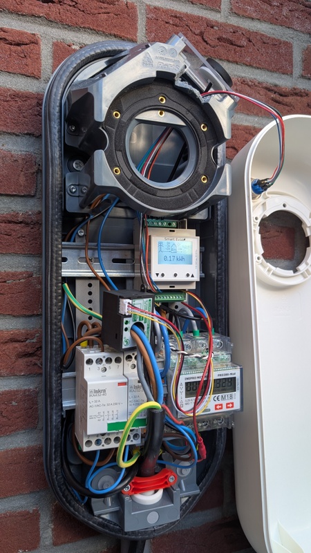

Ik heb de alfen eve even geoepend en ik realiseer me dat ik de wandcontactdoos uit de laadpaal kan gebruiken. Ik moet dan alleen aan een dummy komen op de laadpaal weer waterdicht af te kunnen sluiten.
[ Voor 5% gewijzigd door Flumer op 25-04-2025 13:41 ]
  • mjvdzwet
  • Registratie: Mei 2016
Flumer schreef op vrijdag 25 april 2025 @ 13:40:
Misschien een frontje/plaatje printen met een 3D printer?

Ik zelf heb de boel achter een alamat van 3x20A in plaats van 3x16A. In Solar mode kan ik dan tot 20A laden op 1 fase = 4.6kW.
Minimale laadstroom van 6A is het minimum dat het protocol toestaat. Daar kan de evse niks aan veranderen.
Je hebt weinig ruimte voor het bijplaatsen van C2. Ik denk dat het kan lukken als je in plaats van de rijgklemmen aftakblokjes gebruikt. Dan kan de extra contactor op de din rails.

Waar heb je dat plaatje vandaan waar de din rail op gemonteerd zit?
  • thalx
  • Laatst online: 23:15
xcode35 schreef op vrijdag 2 mei 2025 @ 00:16:
Die had ik zelf even snel ontworpen en geprint, er past een "Hager DIN-rail 7.5x116.7mm (HxL) (VKG59T)" op.

stefxx schreef op maandag 5 mei 2025 @ 11:24:
Ik heb besloten – na het zoveelste gezeur met NewMotion/ShellRecharge/50five - mijn laadpaal om te bouwen naar een Smart EVSE.
Zo, inmiddels is het gelukt, met dank aan @thalx en @basfromasd. Ook de adapter van thalx is erg handig. Ik heb maar gelijk de meest uitgebreide versie geinstalleerd, inclusief button, RFID lezer, en 1/3 fase schakelen. Zo ziet het er nu uit:
Afbeeldingslocatie: https://tweakers.net/i/pLQ6GAiC-cW82YzSYYioO0nne4k=/x800/filters:strip_icc():strip_exif()/f/image/U3SzQff8Vq7WAtMvdVOs1ZUy.jpg?f=fotoalbum_large
Met name de button/led is aan te bevelen op een NewMotion behuizing. Ik moest de uitsparing waar voorheen de LED zat iets opschuren (paste echt nét niet) en daarachter met een dremeltje iets meer ruimte maken voor de bedrading van de button. Maar ik vind het er strak uitzien:
Afbeeldingslocatie: https://tweakers.net/i/wIGroPhucHypRG-leocfQ53CtJM=/x800/filters:strip_icc():strip_exif()/f/image/PLhI8SwXBFRLnJtMfMIhbjmY.jpg?f=fotoalbum_large
Voor de zekerheid na een half uurtje volop laden de temperatuur even gemeten, maar dat ziet er gezond uit:
Afbeeldingslocatie: https://tweakers.net/i/AZ2ts3K0j6VtVQKECT8CyBXxh_E=/x800/filters:strip_icc():strip_exif()/f/image/DaPwrRKLQUCTuvAl5Up7eBmR.jpg?f=fotoalbum_large
Sta natuurlijk open voor suggesties of verbeteringen. Dank voor alle tips!
Mooi werk hoor!
Is er een specifieke reden dat je ook de abb contactor hebt vervangen? En ben je verbonden met de sensorbox via een CAT5 kabel?

10us10 schreef op donderdag 8 mei 2025 @ 20:36:
Mooi werk hoor!
Dank. Ik heb de originele contactor vervangen omdat ik dus ook 1 fase wilde kunnen laden en dat anders niet zou passen zonder de hele boel te verbouwen. De ISKRA 4-polige contactor is een stuk kleiner dan de ABB contactor. Ik heb me er voor 24 euro extra dus lekker makkelijk vanaf gemaakt ;)
En ja, ik had al een CAT5 grondkabel welke direct op de P1 was aangesloten tbv loadbalancing op de NewMotion paal. Nu heb ik een Sensorbox in de meterkast, en deze dus via die bestaande kabel aangesloten op de SmartEVSE.
