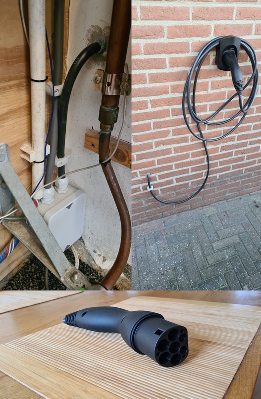

Ik heb dit weekend met hulp van alle info in dit mooie topic mijn SmartEVSE succesvol kunnen installeren. Het werkt direct helemaal correct, zelfs de iets oudere Eastron kW-meter uit 2021 van marktplaats doet het goed. De verlichte pushbutton heb ik ingebouwd in een DIN-railbehuizing: https://www.reichelt.com/...x_63_mm_lichtgrijs-324325

knuisje69 schreef op maandag 31 maart 2025 @ 12:25:
Netjes, zou je ter inspiratie voor mij (en vast ook anderen) ook het deel buiten op de foto kunnen zetten? Hoe heb je bv de overgang naar de laadkabel gemaakt?
Zeker, de YMVK-kabel van 5x2,5mm2 die op de contactor is aangesloten komt aan de andere kant uit in een kabeldoos. Hier heb ik met Wago 221 verbindingsklemmen de YMVK-kabel verbonden met de vaste laadkabel.
De laadkabel gaat door een gat in de muur naar een ophanghaspel.
De kabel die ik heb gebruikt is deze: https://www.amazon.nl/dp/B0BNBPG3Z6, een degelijke kabel voor een redelijke prijs die alleen te koop is met aan twee kanten een stekker. De ongebruikte stekker heb ik er afgeknipt.

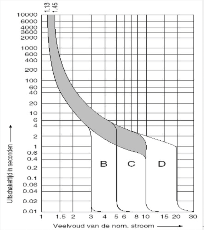

En weet dat het in de branche gebruikelijk is om installatie-automaten voor dit soort langdurige stroomtoepassingen maar tot 80% te belasten.
Dus óf 20% overdimensioneren t.o.v. een smeltzekering of 20% van je capaciteit tov smeltzekering niet gebruiken...

Zoals @dingo35 zegt, langdurig belasten liever op maximaal 80%.
Daar is veel over geschreven en echt “zwart wit” is het niet.
Maar ik had origineel een Chinese aardlek automaat van 16 A en b-merk relais. Dat heb ik na 2 jaar vervangen door Hager relais en Hager aardlek automaat van 20A.
Het ging niet “stuk” maar wel af en toe glitches.

volledig mee eens. Ik heb zelf Siemens aardlekautomaten 16A(C)-30mA gekocht. Beter een A-merk kopen dan goedkope Sh*t uit China.

MIjn ervaring is dat met A-merk automaten 100% belasting geen probleem is. Hager, ABB, Eaton etc allemaal moeiteloos al jaren zo in gebruik bij buren, vrienden e.d. De meeste auto's hebben een 11 kW lader waar je max 3*16A in kwijt kan, de 80% regel pas je dan makkelijk toe. Ik heb zelf nog een oude Model S met een 22kW lader en daar prop ik als de zon schijnt graag 3*25A vanaf het net + 3*7A (of meer) vanaf de panelen, gewoon omdat het kan 8) Aderdikte naar de auto 6mm2 en 10mm2 in de meterkast. 32A automaat van Eaton.

Ik zit met een kapotte TWC Gen 2. Tesla gaf aan dat de temperatuursensor in de plug waarschijnlijk kapot is... maar krijg een beetje het idee dat ze geen zin hadden in troubleshooten.
Ben nu aan het tubben of ik de kabel ga vervangen of gewoon een andere charger moet halen. Weet iemand of de kabel vervangen kan worden met een willekeurige andere kabel? of moet het een "tesla" kabel zijn?
heeft iemand uberhaupt dit meegemaakt (handle too hot, check for debris)
U can call me sir.... or justice as long as u bow down ;)

justice strike schreef op dinsdag 1 april 2025 @ 15:36:
Ja gebeurt veel, kapotte NTC. Kun je kortsluiten zonder problemen, staat veel over geschreven (incl. how to fix) op TWC forum.

Helaas heeft het schoonmaken niet gewerkt
mukky schreef op dinsdag 1 april 2025 @ 15:46:
welk twc forum bedoel je?

justice strike schreef op dinsdag 1 april 2025 @ 16:31:
Bedoel idd TMC, daar is ook een post van iemand die de temp sensor uit het handvat afkoppelt en ipv daarvan een (10kohm dacht ik) weerstand gebruikt om de twc te laten denken dat de tenperatuur ok is.
  • justice strike
  • Laatst online: 29-10 21:30
mukky schreef op dinsdag 1 april 2025 @ 16:33:
ik zie inderdaad 1 post met een howto. Is het veilig om die sensor af te koppelen? Ik neem aan dat vervangen van de sensor idd niet zo makkelijk is.

justice strike schreef op dinsdag 1 april 2025 @ 16:41:
Nee die kan idd niet vervangen worden. Het is veilig zolang er niets anders fout gaat. Volgens mij zit er ook een NTC in de laadpoort als redundantie maar weet ik niet zeker.
Nog een toevoeging, de meeste stekkers hebben uberhaupt niet eens zo’n sensor…

prima. Dan maar even opzoek naar die weerstand... kan hem wel krijgen... maar alleen per 100 :D
Nou, een winkel gevonden die het voor een schappelijke prijs 10 stuks kon versturen. Moet ik nu de temperatuur sensor in de kabel volledig afkoppelen, of kan ik hem in parallel laten draaien?

justice strike schreef op dinsdag 1 april 2025 @ 16:52:
Volledig afkoppelen, want parallel veranderd de weerstand waarde.

Nou net even de weerstand ertussen gezet even uitgetest en de kabel werkt. Nu even tot morgen wachten en kijken of het allemaal gaat werken. Ik wil er de eerste keer even bij zijn zodat ik kan ingrijpen.
(Hij had ook nooit problemen in de nacht dus moet overage met een zonnetje gebeuren)

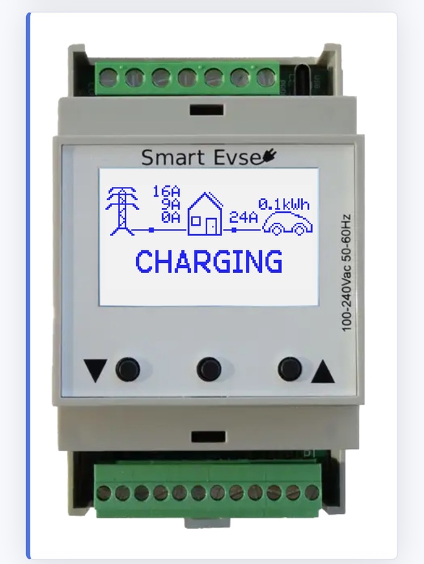

Klopt het dat de solarmode werkt zoals in het plaatje?
Afbeeldingslocatie: https://tweakers.net/i/EV5sQQ0j--MtoxyfGezlaEtUlyc=/800x/filters:gifsicle():strip_exif()/f/image/rhBHDO5F5wZGkwGkaJoQiqDi.gif?f=fotoalbum_large
  • BarryH
  • Laatst online: 12:50
Ja

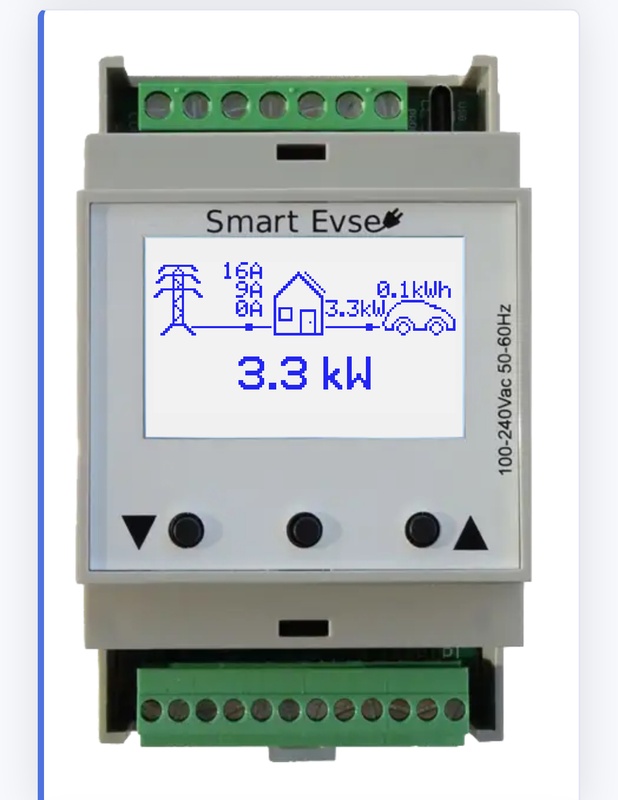

Hallo , klein vraagje. Over de waarde op het display .
Display geeft aan dat er 24A en 3,3kw de auto in gaat.
Maar dit kan maar max 16A zijn.
Of bekijk ik dit op de verkeerde manier , en is dit gewoon het totale stroom verbruik in huis op dit moment.
24A is ook het maximale wat de auto mag laden , daar heb ik hem op ingesteld
Alvast bedankt.

Je interpreteert het juist, het scherm zegt dat je auto met 3.3kW en 24A (per fase) aan het laden is. Dat klopt natuurlijk niet; aannemelijk is dat de 3.3kW (=14,3A) klopt; op één of andere manier lijkt je EV meter een verkeerde waarde door te geven; dat kun je overigens ook op de web-pagina van je smartevse controleren, http://smartevse-xxx.lan waarbij xxx je serienummer is.
EDIT: Ik doel dan op het EVmeter blok, niet op de weergave van het LCD scherm
Post je /settings eens?
[ Voor 10% gewijzigd door dingo35 op 06-04-2025 11:40 ]

Ik heb een V2 dus ik weet niet of dit 1:1 ook voor de V3 geldt, maar op de V2 geeft hij middels de kWh meter het vermogen waarmee geladen aan, dus de 3,3kW.
De 24A geeft aan wat de smartEVSE op dat moment vrijgeeft, dit is bij mij ook altijd de max. tenzij de loadbalancing of Solar mode hem begint af te knijpen, dan zie ik de A's teruglopen en dan zal uiteindelijk het vermogen uiteraard ook mee naar beneden gaan.
Edit: Ik weet niet of ik het helemaal duidelijk heb uitgelegd, maar de 24A is dus puur de maximale waarde die vanuit de SmartEVSE wordt gestuurd.
In mijn geval zal de auto nooit meer dan 16A trekken ondanks dat er meer vrijgegeven wordt, omdat dit de limiet van de boordlader is. (praktische metingen: bijna altijd 15,4A max.)

Ik heb onlangs mijn oude EVbox (2015, 3.7kW) van de muur geschroefd, deze werkte nog prima.
Zijn er hier mensen geïnteresseerd in de onderdelen?

Kan de SmartEVSE ook over twee fasen laden? Wist ik niet.

- dan kan je de laadstroom op max zetten (meestal 16A)
- dan zal het ook met regelmaat zo zijn dat het ding die laadstroom actief terug regelt omdat de mains current tegen de max zit
Met die aanpak is ook niks mis
Dat werkt nu bij mij (en velen) zo.
En bij mij regelt hij met grote regelmaat terug als air fryer, espresso apparaat, closein boiler of oven aan gaat.
Maar…
Dat vereist inderdaad data per 10 secondes.
Je hoofd stop gaat er uit als je meer dan 10 secondes dubbele stroom (meestal 50A) trekt of 40 secondes anderhalf keer de stroom (meestal 38A) trekt.
Als je dan nu al constateert dat de verbinding “niet betrouwbaar” is, “meestal na een minuut wel weer ok” dan heb je dus geen enkele garantie.
“Meestal binnen een minuut ok” geeft eigenlijk al aan “soms meer dan een minuut not ok”
Die 50A op de mains zal je wellicht niet zomaar tegenkomen (anders heb je ook zonder laadpaal wel een probleem)
Maar 38A op de mains als je op 16A staat te laden is zeer wel mogelijk. Als je de verbinding niet kan garanderen binnen een minuut zal de hoofd stop er dan vrij zeker uit knallen.
Kortom..
- ofwel je hebt een betrouwbare data verbinding en durft met actieve begrenzing te laden.
- ofwel je hebt dat niet en laadt met een lagere stroom waarmee je die actieve begrenzing niet echt nodig hebt.
Daar kan je dan als individu op eigen risico van afwijken.
Maar de gepubliceerde smartevse software zal die optie echt niet gaan bieden.
