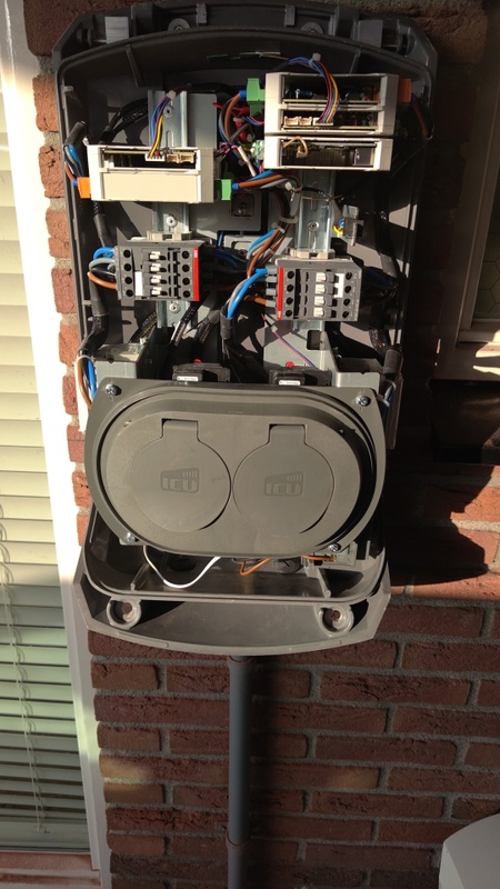

Heb een gestorven Alfen EVE single Pro-line vervangen door een Smart EVSE (incl Sensorbox v2). Alles werkt naar behoren en verwachting. Ik wil nu de ABB Elektriciteitsmeter (B23 112-10M) ook koppelen via modbus maar krijg de instellingen niet goed. De handleiding helpt me ook niet verder. Wie kan me helpen aan de juiste instellingen voor de ABB Elektriciteitsmeter (baud, parity)? En zijn er nog speciale eisen aan de kabel om de RS485 verbinding te maken of volstaat simpel 2-aderig?
(De Eve kast is er alleen nog voor de kabel, de rest van de installatie hangt netjes in de meterkast)

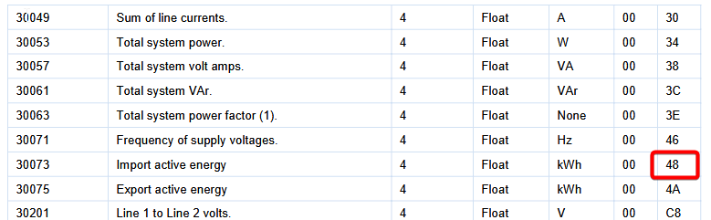

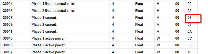

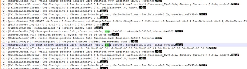

Modbus verkeer met deze beperkte test:
/f/image/Qot6Sq5UU2Mlm5andCyeccgE.png?f=fotoalbum_large)
/f/image/RcjFcnGknPnflz8ATQ0ekbS1.png?f=fotoalbum_large)
:strip_exif()/f/image/czT08EQVTqw7XZrTr7o1rVSX.png?f=user_large)
/f/image/RWZSRDtO2VbE1rGaWLT2hScE.png?f=fotoalbum_large)
Voorlopig zie ik dus alleen dat SmartEVSE adressen 06 en 48 uitvraagt.
@dingo35 Je gaf eerder aan dat queries naar andere variabelen soms tot vreemde responses zouden kunnen leiden. Ik kan met deze test natuurlijk de SmartEVSE niet laten charges, maar is dit een afdoende test voor deze Eastron meter? Kan ik de SmartEVSE nog andere variabelen laten uitlezen wellicht?
Als je m op EV meter zet moet hij ook nog Power uit gaan vragen...

BAUD, PARITY: 9600 EVEN. Zierulaan schreef op zaterdag 1 maart 2025 @ 15:40:
https://library.e.abb.com...0a/Modbus%20map_Rev_B.pdf
Heb zelf meerdere EV3 012-100. Met een waveshare USB to RS485 heb ik het nooit voor elkaar gekregen om deze uit te lezen met een slave-id van 10 of meer. Helaas heeft SMART-EVSE die lage adressen allemaal gereserveerd. Dus loopt het nu via MQTT ipv direct
Voor bedrading heb ik gewoon Cat5 gebruikt, we alle drie de aders aangesloten.

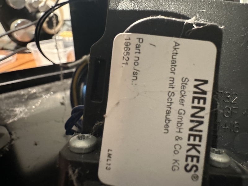

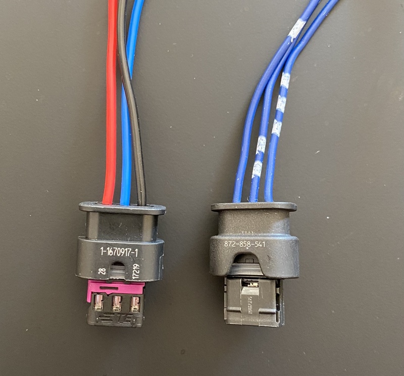

Op welke ader(s) heb je de 3V aangesloten?Beekforel schreef op woensdag 5 maart 2025 @ 16:12:
Het is nog best wat gepriegel in die Tesla box maar het begint er op te lijken. Vandaag de "Tesla-knop" werkend gemaakt met een Cr2032 houdertje (die werkt dus ook mooi als de stroom uitgevallen is, je weet maar nooit). Nog wat rijgklemmen nodig en dan nog de mantelbuis ingraven en poer stellen en de boel aansluiten.
O en de slagen uit de kabel zien te halen. Misschien als hij een tijdje in de zon heeft gehangen dat het wat soepeler wordt.
Ik heb nog wel eens dat het openen knopje niet werkt.
Maar ben er nog niet uit waarom niet.
Ontgrendelen werkt altijd, maar dat gebeurt in de stekker aan de auto zijde.
Op rood en aarde.mjvdzwet schreef op woensdag 5 maart 2025 @ 16:16:
Misschien dat ik later nog wel eens een buck converter aan de SmartEVSE hang om er 3,3 V uit te halen, maar vond dit nu de makkelijkste oplossing
[ Voor 17% gewijzigd door Beekforel op 05-03-2025 17:13 ]
Ik gebruik een buck converter, maar heb dus regelmatig dat het niet werkt.Beekforel schreef op woensdag 5 maart 2025 @ 17:04:
Op rood en aarde.
Misschien dat ik een HiLink 230v->3v converter ga proberen. Al dan niet met een extra elco.

Ik heb via marktplaats een alfen advance laadpaal gekocht, in de veronderstelling dat het een double pro line was. Toen ik hem aansloot deden de lampjes het allemaal en de ingebouwde kwh meters gaven aan hoeveel er in totaal geladen was. Het lukte mij alleen niet om het laden te starten.
Na wat google kwam ik bij dit topic terecht: https://gathering.tweaker...ilter_keywords%5D=Advance.
Hierbij werd aangegeven dat het een oud model is waar ik nu niks mee zou kunnen. Ik had de hoop al opgegeven en hulp gezocht voor mijn situatie in het Thuislanden van je ev topic en iemand wees mij daar op dit topic.
Zou ik een smart evse controller in de advance lader kunnen bouwen om mijn auto's op te laden?
Ik heb een 3x25A aansluiting, er loopt een vijfaderige 2.5mm2 kabel en P1 kabel naar de laadpaal en op de laadpaal zitten twee sockets. 11kw laden is genoeg en ik ben van plan om de auto's beide ingeplugd te hebben, maar wel 1 auto tegelijk op te laden. Verder heb ik ook home assistant draaien, dus de mogelijkheid om daarmee te integreren.
Als ik nog wat met de advance laadpaal kan, zou iemand hier mij verder kunnen helpen?
Alvast bedankt.
Alvast bedankt.
Je gaat vast meer reacties krijgen als je foto's van de binnenkant toont! Welke componenten zitten er nu in? Heb je genoeg ruimte? EtcBiggieByte schreef op vrijdag 7 maart 2025 @ 23:06:

sandergar schreef op zaterdag 8 maart 2025 @ 10:17:
:strip_exif()/f/image/HaKsO4aB8uR8HQZn1bAfNvVy.jpg?f=fotoalbum_large)
:strip_exif()/f/image/nvoC7DaBn9Hrc0cG3fF4L1oM.jpg?f=fotoalbum_large)
:strip_exif()/f/image/P3vsYJV3bmVZXCqwL6fGm0Zc.jpg?f=fotoalbum_large)
:strip_exif()/f/image/ootm1FlBpF31HR7xrd3x7UQV.jpg?f=fotoalbum_large)
As het kan zou ik ze graag als plug and charge willen instellen. Ik hoef toch niks te verrekenen.
Als je die 2 ABB AF26z-40 contactors eruit haalt en doorlust met rijgklemmen dan heb je permanent spanning op je laadpoorten.
let wel op dat je de draad die erop aangesloten is om de contactor te activeren (=20-30V) goed isoleert of weghaalt.
Of je dit moet willen weet ik niet, stop/start via de bediening in de laadpaal werkt dan niet meer.
Normaliter communiceerd de laadpaal eerst met de auto voordat deze de contactor activeert dus ik zou het neit doen.
Als er een circuit in zit om bv eerst een nfc tag erlangs te halen moet je dat circuit opzoeken en het signaal waarschijnlijk kortsluiten (doen alsof er altijd een nfc pas tegenaangehouden wordt) zodat de paal actief is.

Waarom zou je deze kast niet kunnen ombouwen?BiggieByte schreef op zaterdag 8 maart 2025 @ 12:43:
Genoeg ruimte voor de Smart EVSE. Of de huidige contactor hergebruikt kan worden zal je moeten uitzoeken.
Mooiste is om elke uitgang een eigen Smart EVSE te geven. Op afstand of met instellingen kan je dan inregelen welke uitgang actief is en welke niet.
Wil je het met 1 Smart EVSE gaan doen dan zorgen dat beide uitgangen nooit tegelijk actief kunnen zijn. Bijv met een relais zorgen dat uitgang 2 niet actief kan zijn als uitgang 1 actief is en andersom.

Dit is echt een HEEL slecht idee; de EV, de laadpoorten, alles is er op ontworpen om stroomloos de contacten te maken/verbreken.rvdgaag schreef op zaterdag 8 maart 2025 @ 15:50:
Een EV laden is meer dan alleen spanning zetten op een paar pennen, er is een uitgebreid protocol dat specificeert welke signalen tussen EV en EVSE gaan, en hoe en binnen welke tijd EV resp. EvSE moeten reageren. Daarbij is speciale aandacht geschonken aan fout-situaties.
Het doorverbinden van je relais stelt al dat soort veiligheden buiten werking.
NIET DOEN DUS!

Ik heb de afgelopen dagen weer een aantal keer geladen en telkens de hele sessie gelogd (via telnet). Vreemd genoeg ging het nu vaak goed. Vandaag had ik ineens weer dat het laden midden in de sessie onderbroken werd. Ik had de auto om 08:15 aangesloten en rond 11:00 zag ik ineens dat hij stopte en opnieuw startte met laden. Dit is het deel van de debug log waar het fout gaat. Je ziet de state van C -> B gaan en vervolgens weer van B -> C. Verder zie ik hier zelf niets vreemds aan dus ik kan niet goed verklaren waardoor dit komt. Ter info: de SmartEVSE zit nu in een tijdelijke behuizing direct aan een vaste laadkabel van 5m. Deze behuizing heb ik nu met een schuko stekker met een WCD verbonden. Daarom heb ik de max current ook op 10A gezet.m.eddy schreef op zondag 9 maart 2025 @ 14:53:
Zowieso met de debug versie wel een log maken van de telnet sessie tijdens de problemen. En de knop raw-data tijdens een paar momenten van de sessie.

Ik ben net begonnen met het ombouwen van een EVBox Businessline (B1161-1001) naar SmartEVSE. Waar ik nog niet helemaal uit kom is of mijn locking actuator ondersteund is en hoe ik die moet aansluiten.
Er zit een sticker op met Mennekes en part no. 196521 en er zitten 3 blauwe draden aan (lekker handig). Iemand toevallig een idee?
:strip_exif()/f/image/ldMT2tcETKkj6r3AsylAMXSB.jpg?f=fotoalbum_large)
Ja dat werkt.
Instellen als ratio lock, text uit handleiding:
The Ratio lock has 3 wires, connect them as follows:
B: Blue R: Black W: Red
Set the Lock option in the menu to SOLENOID
Bij mij stonden er witte streepjes op de blauwe draadjes, de volgorde van links naar rechts op de smartevse hoe ik het had gedaan was
2,1,3 (aantal witte streepjes)
dank je @sanderb2001 ! Dat ga ik proberen, bij mij staan er helaas geen streepjes op dus het zal wel een beetje trial and error worden

Heb je hier wat aan? Bronlazytesting schreef op donderdag 20 maart 2025 @ 10:23:

Hier de connectors bij die actuators die ik in evbox heb gezien. Clip zit aan de achterkant. Met de handleiding van de smartevse kom je er wel uit.lazytesting schreef op donderdag 20 maart 2025 @ 10:23:
