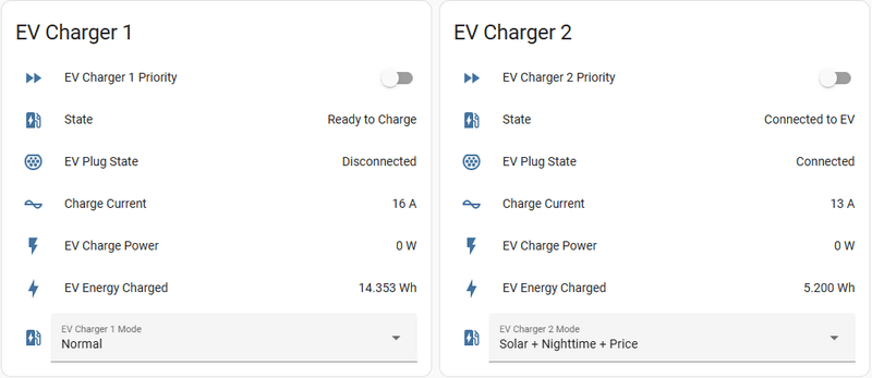

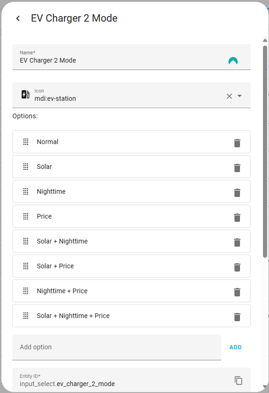

Daarnaast heb ik een dropdown helper gemaakt met de laad-opties die ik kon bedenken:
Afbeeldingslocatie: https://tweakers.net/i/XhuCmeXgGxB5cyPCUk7zO7Qq1EA=/x800/filters:strip_exif()/f/image/Of9k1oD3AwzsRRL5Joppf4M5.png?f=fotoalbum_large
Als laatste verduidelijking; dit script stuurt iedere 2 seconden een MQTT bericht met daarin werkelijke of fake L1:L2:L3 waarden, op basis van status van factoren. Het script maakt ook gebruik van de "frank energie" integratie, om te bepalen wanneer de stroomprijs negatief is. Voor de opties die ik het volgende:
  • normaal = onaangepaste werkelijke slimme meter waarden.
  • solar = slimme meter waarden + 23,5. Wanneer laden is gestart verandert dit naar + 20,5, zodat het laden niet direct weer stopt als zonopbrengst even kort wat minder is.
  • nighttime = tijdens de nachtelijke uren stuur de werkelijke slimme meter waarden, buiten die uren stuur fake 25,5A waarden.
  • price = tijdens negatieve stroomprijs stuur de werkelijke slimme meter waarden, buiten die periode stuur fake 25,5A waarden
De waarden 23,5 en 20,5 zijn arbitrair en werken goed in mijn situatie. Dit kan je zelf tweaken

En dan is dit mijn dashboard:
Afbeeldingslocatie: https://tweakers.net/i/ih8eytrRDcoDNGOdBN47cV-WVks=/800x/filters:strip_exif()/f/image/RFGD1Y33RGpYOo78JpfEkVfE.png?f=fotoalbum_large

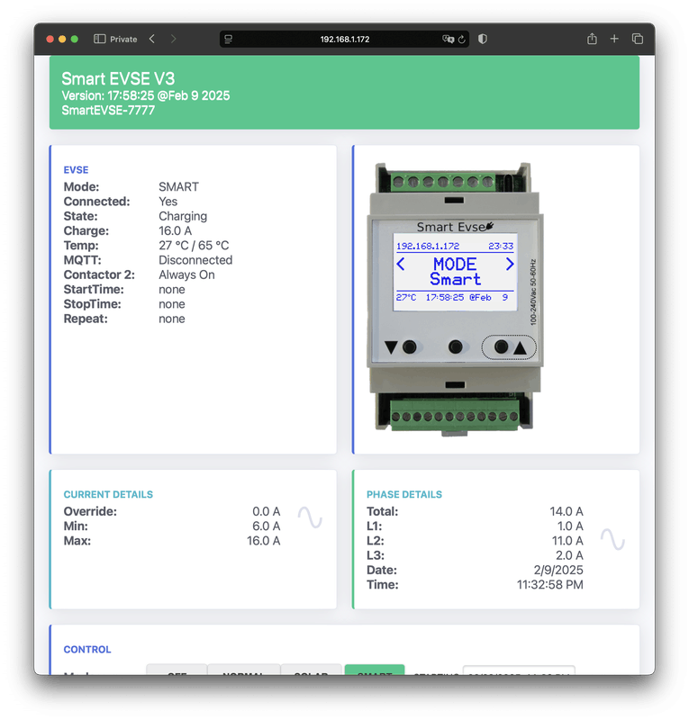

@Adze zonder de SmartEVSE was het mij nog niet zo duidelijk wat je gedeeld had maar nu ik hem in huis heb zeker wel, bedankt voor de gedeelde configuratie/automation.
Ik heb de SmartEVSE nu eerst even alleen op USB aangesloten om hem te configureren. Wanneer ik mode op smart zet en MAINSMET op API zet kan ik de data invoeden en krijg ik deze ook zichtbaar op de webpagina. Maar hij springt op 1 of andere manier steeds in error, error id is 2 en op het display staat error no serial com? :?
Ik heb ook een switch aangeschaft maar wanneer ik deze op <Custom B> zet, waar zie ik dan de toggle terug?

  • ocaj
Als je de API gebruikt voor MAINSMET, dan moet er minimaal elke 10 (?) seconde een bericht zijn, anders gaat hij inderdaad in storing (fail-safe).
Ik stuur de Mains-data ca 1 keer per seconde en de SmartEVSE reageert dan vlot, veel minder vaak dan 1 x per 5 sec. zou ik zelf niet doen.
  • Beekforel
  • Laatst online: 20:49
Beekforel
Is eigenlijk geen vis
ocaj schreef op donderdag 6 februari 2025 @ 09:25:
Dat is het, de foutmelding had mij op een verkeerd been gezet.
Ik had het zodanig ingericht dat ik de waardes allen update wanneer ze ook daadwerkelijk veranderd zijn, maar de fail-safe is ook wel weer logisch.
Ondertussen ook gevonden dat de CustomButton in MQTT wel zichtbaar is, gisteravond totaal overheen gekeken. Ik wil hier via HA voorwaardes en zo acties aan hangen, maar eerst maar eens zorgen dat het geheel uberhaupt werkt.

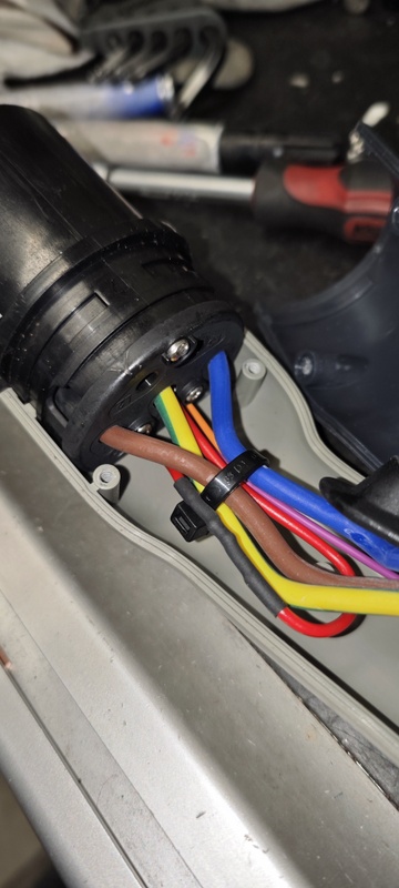

Ik wilde de kabel van mijn Shell Laadpaal vervangen voor de Ratio Premium line Laadkabel T2-open einde 11KW 5M premium. Echter loop ik tegen een probleem aan. De data communicatiekabel is anders. Iemand een idee how to fix?
Afbeeldingslocatie: https://tweakers.net/i/PBRUs81IVKStTpA3Jk-9yPyVejE=/x800/filters:strip_icc():strip_exif()/f/image/XuKwAen9EOaHM0wFAgk5UpC8.jpg?f=fotoalbum_large
Afbeeldingslocatie: https://tweakers.net/i/iSjzTcOkUmhd9bNu6rwUjK1-bfs=/x800/filters:strip_icc():strip_exif()/f/image/P4qkNqRHumhGzReaeK56dCL4.jpg?f=fotoalbum_large

koifim schreef op maandag 24 april 2023 @ 14:41:
Een korte vraag m.b.t. vervangen bestaande vaste kabel op een new motion laadpaal. De oude kabel van evchargeking heeft 1 CP draad. Nu heb een nieuwe kabel van ratio besteld, echter heeft deze 2 kabeltjes in 1 kabelschoen (oranje/paars, zie afbeelding). Ik vroeg mij af of dit wel (goed) gaat werken, wellicht kunnen jullie toelichten waarom het 2 draadjes zijn? Ik heb dezelfde vraag neergelegd bij ratio, maar nog geen response gekregen.
Hoe heb je dit uiteindelijk opgelost?

trainz2009 schreef op zaterdag 8 februari 2025 @ 15:37:
Gewoon de kabelschoen aansluiten. Het is een fail-safe, zoals iemand anders na mij zei. Maar jouw “verlengdraad” zat niet in mijn paal. Denk dat je die er helemaal uit moet halen dan en rechtstreeks op de printplaat aansluiten.

  • trainz2009
  • Laatst online: 12-11 00:10
koifim schreef op zaterdag 8 februari 2025 @ 15:46:
Rechtstreeks op de printplaat lijkt niet te kunnen. Enig idee welke kabelschoen ik dan moet hebben om van de twee draadjes hem aan te kunnen aansluiten op het verlengstuk? Zie echt door de bomen het bos niet meer 😂

Vandaag heb ik mijn oude EVSE DIN vervangen door een Smart EVSE V3. Nadat ik de stekker in de wagen steek, begint hij te laden (in mijn geval op 2 fasen),, net is 3-fasennet.+
Afbeeldingslocatie: https://tweakers.net/i/yq2KmI9bmIBJdRBpFop1-UkGLs8=/x800/filters:strip_icc():strip_exif()/f/image/5RdV2vKEPVgm1oAEcEsmgihd.jpg?f=fotoalbum_large
Echter, na enkele tests bemerkte ik een vreemd gedrag: wanneer ik de stekker of CP-verbinding verwijder, blijft het relais bekrachtigd. Dit lijkt mij zeker niet de bedoeling en was voorheen niet het geval.
Afbeeldingslocatie: https://tweakers.net/i/68cZjGVX2bJW8wKkGkvErnPcwGA=/x800/filters:strip_icc():strip_exif()/f/image/MHQyEuHTP1ssieLxbHOspA4d.jpg?f=fotoalbum_large
Volgens mij heb ik de EVSE correct aangesloten:
L = Fase 1
N = N
N = A1
C1 = A2
Klopt deze aansluiting, of mis ik iets?
Als de CP niet meer verbonden is, blijft er spanning staan tussen N en C1. Wanneer ik C1 loskoppel, valt de spanning weg.
Ik heb het relais al vervangen, maar dit maakte geen verschil.
Bedankt voor de hulp 8)7
[ Voor 8% gewijzigd door bart-geel op 08-02-2025 17:02 ]
  • koifim
trainz2009 schreef op zaterdag 8 februari 2025 @ 16:02:
Ik bedoel dan de klem on de printplaat natuurlijk, maar weet inderdaad niet of jij die dan wel hebt. Voor de rest kan ik je helaas niet verder helpen. Je kan hem wellicht afknippen bij de stekker, strippen en alle 3 de draden in een wago klemmen. Maar ik ben er verder geen expert in, dus neem dit niet zonder meer van mij aan.
  • scarabeus
  • Registratie: Januari 2025
  • Laatst online: 09-08-2025
bart-geel schreef op zaterdag 8 februari 2025 @ 16:57:
L = Fase 1
N = N
N = A1
C1 = A2
Naar ik begreep is de V3 kieskeurig qua relais/contactor. Kan dus dat beide exemplaren die je hebt geprobeerd niet compatibel zijn.
Degene die je bij stegen kan kopen is dat wel en hierboven worden ook nog een paar types genoemd waarmee het werkt.
Zelf nog aan het wennen aan de ISKRA (stegen), als die inschakelt hoor je een aardige dreun via de muur waar de wallbox al 5 jaar hangt (maar tot voor kort dus met stillere contactor).

Update de EVSE eerst even, er staat nu wel een hele oude versie op
Deye 12kW Hybrid, 10,6 kW peak solar, 62,4 kWH Seplos batteries, Panasonic K-series 5kW all-electric heatpump
  • bart-geel
  • Registratie: Februari 2025
  • Laatst online: 10-02-2025
rvdgaag schreef op zondag 9 februari 2025 @ 10:29:
Initieel draaide versie 3.7.3 (zelfde fenomeen), maar ik heb deze teruggebracht naar 3.6 omdat ik dacht dat dit mogelijk invloed had.
scarabeus schreef op zaterdag 8 februari 2025 @ 20:31:
Dat de V3 kieskeurig is wat betreft relais en contactoren, lijkt me een plausibele verklaring. Ik zal nagaan bij Stegen of dit de oorzaak kan zijn, of dat de V3 defect is. Alvast bedankt voor de feedback :)
Feedback van Stegen:
Als de contactor wel inschakelt, maar vervolgens niet meer wil uitschakelen, dan betreft het meestal een contactor met een AC/DC spoel, of het betreft een heel energie zuinig type. Deze blijven inderdaad ingeschakeld, terwijl ze eigenlijk moeten afschakelen.
Dit heeft te maken met de aansturing. Dit gaat via een solid state relais, deze kunnen dit soort belastingen niet good aansturen., daardoor valt het SSR relais niet af bij de nuldoorgang, maar blijft deze bekrachtigd.
Als u het relais vervangt door een ISKRA IKA432-40 of 63A type, dan zal deze wel correct afschakelen.

  • trainz2009
koifim schreef op zaterdag 8 februari 2025 @ 19:00:
Thnx, bij Gamma een rode rondstekker gehaald. Op elkaar aangesloten. Werkt allemaal weer naar behoren.

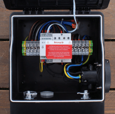

Wat zit er precies in je EVHUB? Heb je misschien een foto van de binnenkant van jouw exemplaar? En dan zonder de sticker die ik op foto's via google vindt, want zo kan ik nog niet zien of bijv. de bestaande contactor gaat werken.
Afbeeldingslocatie: https://tweakers.net/i/IMLa33fwl5qUE3O4_KIn0XbbMJ0=/fit-in/4000x4000/filters:no_upscale():strip_exif()/f/image/a8eIaW1JbHEb4VnOsHn0Gdar.png?f=user_large

  • Robert-Jan
  • Laatst online: 11:07
Robert-Jan schreef op zaterdag 8 februari 2025 @ 00:48:

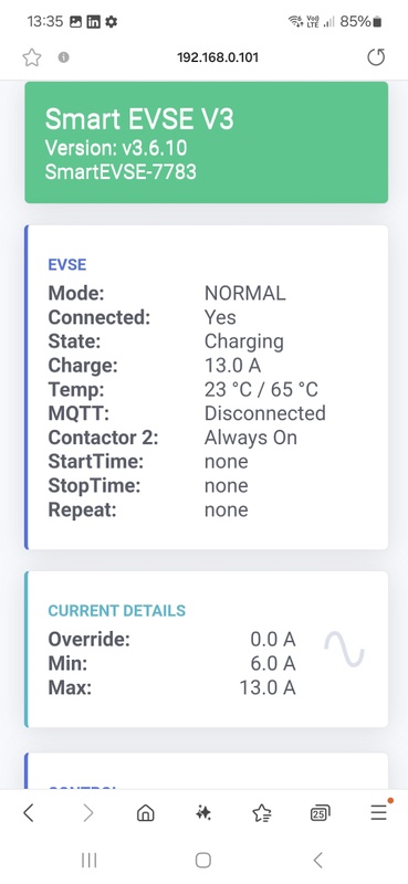

Ik heb wat geëxperimenteerd en het is gelukt om de data van het display via een JSON-endpoint te exposen en op te halen, te decoderen en weer te geven op een HTML-pagina.
Ik heb zojuist weer een Pull Request ingediend om het LCD-scherm toe te voegen aan de webinterface. Het scherm wordt nu live weergegeven via de webinterface en daarnaast zijn de knoppen volledig bedienbaar.
Erg handig als de SmartEVSE in een dichte kast zit.
Feedback is natuurlijk welkom!
Afbeeldingslocatie: https://tweakers.net/i/Vdk3pYOuGj6My4iI4wiHnjHuduc=/x800/filters:strip_exif()/f/image/6ZS3cCRZDkBuMYcY3XI5IATL.png?f=fotoalbum_large
[ Voor 0% gewijzigd door Robert-Jan op 10-02-2025 12:56 . Reden: Beschrijving firmware aangepast ]
  • Hermarcel
@Robert-Jan Mooi gedaan!
@dingo35 Please?
  • m.eddy
  • Laatst online: 17:51
Robert-Jan schreef op maandag 10 februari 2025 @ 12:23:
[...]Ik heb zojuist weer een Pull Request ingediend om het LCD-scherm toe te voegen aan de webinterface. Het scherm wordt nu live weergegeven via de webinterface en daarnaast zijn de knoppen volledig bedienbaar.
Wooot! _/-\o_ _/-\o_

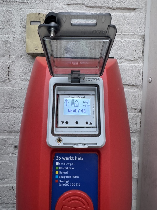

Dat is inderdaad wel fijn dat je het scherm kunt zien , wat deze aangeeft.
Net vorige week mijn laadpaal aangepast omdat ik niet kon zien wat er op t scherm stond 🙈
Afbeeldingslocatie: https://tweakers.net/i/R3Siwj5AwWyi9h-k5Pox-X9NN1o=/x800/filters:strip_icc():strip_exif()/f/image/jc81oCLGu3EOdUrkBN5d0bqs.jpg?f=fotoalbum_large
Afbeeldingslocatie: https://tweakers.net/i/IPpY_ILoT_cczaWKNvQj3r113So=/x800/filters:strip_icc():strip_exif()/f/image/4Oah7XnQwRZfMGxZA4hmKSxY.jpg?f=fotoalbum_large
