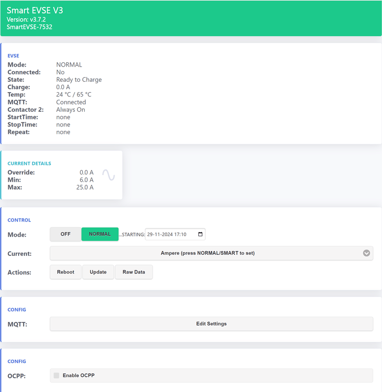

Vreemde verschijnselen met de SmartEVSE V3
In de log van domoticz kreeg ik: 2024-11-16 22:02:10.241 Error: Error opening url: http://192.168.2.71/settings
In de browser hetzelfde.
MQTT mosquitto_sub werkte, mosquitto_pub werkte, maar de SmartEVSE browser pagina niet.
Ook: SmartEVSE/Error None
Reboot -> noppes
Versie v3.7.2
Stroom uitschakelen en weer inschakelen -> alles weer OK

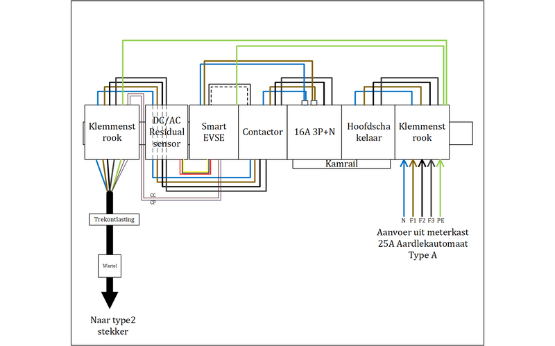

Ik ben aan mijn Laadpaal aan het bouwen met een SmartEVSE (v 3.7.2) en merk dat ik soms wel, soms niet bij de web-interface van de SmartEVSE kan. Ik heb ook de Home Assistant integratie draaien en die werkt vlekkeloos. Iemand een idee hoe dit kan? Omdat het niet consequent is en alleen met de SmartEVSE_over_http verdenk ik niet direkt mijn netwerk.
  • Hermarcel
Nog een vraag: Welke testen kan ik uitvoeren zonder EV?

Gisteravond een update gedaan via de webinterface, helaas start de unit niet meer lekker door
Ik heb geprobeerd firmware 3.7.2 via USB nogmaals te flashen.. maar geen verschil
esptool --port COM5 -b 115200 write_flash 0x10000 firmware.bin
esptool --port COM5 -b 115200 write_flash 0x1C0000 firmware.bin
Nog andere tips?
-- Update
Net nogmaals geflashed, maar nu sprint het scherm alleen wit aan zonder enige tekst of afbeelding. Hij reageert ook niet meer op de knoppen...
[ Voor 16% gewijzigd door alberthakvoort op 22-11-2024 12:25 ]

@alberthakvoort Ik heb de documentatie mbt compileren en flashen uitgebreid.
Voor "vreemde" gevallen zoals in je video raad ik aan de firmware zelf te compileren en via "pio run -t upload" te flashen: https://github.com/dingo3....md#building-the-firmware
  • alberthakvoort
  • Laatst online: 06:40
dingo35 schreef op vrijdag 22 november 2024 @ 13:13:
Gelukt, hij draait weer!

Na mij te hebben ingelezen heb ik besloten ook zelf een "laadpaal" te gaan maken op basis van Smart EVSE. In de tuin komt een outdoor 19" kabinet met daarin de elektronica voor het laden van de auto. Het plan is een vaste kabel met stekker te gebruiken.
Ik wil eerst zorgen dat ik de aanvoer van de elektra op orde heb. Daarna wil ik het nog verder aankleden met:
- indicatie LED('s)
- Load balancing op basis van de P1 poort
- Integratie met Home Assistant
Ik ben er nog niet helemaal over uit of ik RF-kaarten wil gebruiken of dat ik een andere manier ga gebruiken om het laden te activeren.
In de 19" kast komt een DIN-rail houder met daarop de benodigde componenten. De aanvoer vanuit de meterkast is 25A (met type A alamat), het laden zelf wil ik begrenzen op 16A. Onderstaand het schema dat ik wil gebruiken voor het opbouwen van de rail. Eventuele tips en opmerkingen zijn welkom :)
Afbeeldingslocatie: https://tweakers.net/i/o2QElCGXhUOg8oCOIq6M-IbCHs4=/800x/filters:strip_exif()/f/image/yznVMojHcBRjoQaTfFhylosb.png?f=fotoalbum_large

Wat is de functie van de hoofdschakelaar en de automaat in je kast?
Sowieso is een 19" behuizing enorm breed voor wat je kwijt moet... Ik zou het even in een testopstelling zetten en daarna een geschikte behuizing kiezen.
Je zou nog een meter kunnen overwegen (die kan natuurlijk ook in de meterkast hangen).
Ik weet niet wat je voor hoofdzekering hebt, maar als dat de gebruikelijke 3x25A is moet je officieel de hele zwik in de meterkast afzekeren op 16A.
En even letten op kabeldiktes afhankelijk van de afstanden en wat je er aan ampere doorheen wilt kunnen sturen (nu en in de toekomst).

  • Laatst online: 20:19
bjp schreef op woensdag 27 november 2024 @ 19:52:
Hey allemaal, ik ga dit topic beginnen volgen.
Voor de komende jaren heb ik een RAV4 PHEV voor de deur, dat vaak gaat moeten laden, ook in de winter.
Daarnaast zonnepanelen en een batterij, welke ook aan een zekere vorm van peak-shaving doen. Ik woon wel in Vlaanderen, dus ook capaciteitstarief (best niet meer dan 2.5kW trekken, of ander vastgelegd niveau dat ik wil aanhouden, bijvoorbeeld 4kW).
En uiteraard ook een warmtepomp, en ook elektrisch koken. En de hoofdaansluiting is 3x25A, 400V.
Ik gebruikte voor mijn Superb iV enkel de granny-charger, inclusief een zigbee smart-plug om deze ruw aan/af te zetten. Ik laad meestal op de traagste stand, wat dan ~9h in beslag neem (tegen 5A - dus 1.2kW). Maar de batterij van de RAV4 is een stuk groter (18kWh).
Ik wou ook beter "laden tijdens zon" optimaliseren, ik kon dat maar beperkt doen met de Superb. Ik moest keer op keer naar de garage om de laadstroom aan te passen (5, 6, 8, 10, 13 of 16A, dat waren de mogelijkheden van de lader). Niet leuk dus, ik zou dat vanuit HomeAssistant willen doen. Bestaat er zo'n granny-charger met bluetooth/wifi/... ?
Alternatief is een SmartEVSE paal te zetten, wat dan ook klaar staat voor later (3-fase). Deze kan ook om met thuisbatterijen, en ook een soort grid-peak-shaving.
Bestaat er een 1-shop plaats voor een SmartEVSE kit?
Globaal boodschappenlijstje:
- RVS Kastje Rittal 200x300x210mm (Marktplaats) 40 Euro
- Type 2 kabel L=5mtr met Mennekes stekker open eind (Marktplaats) 100 Euro
- EVSE smart controller (Stegen) 149 Euro
- ISKRA 4polige contactor (Stegen ) 26 Euro
- DC/AC Residual Current Sensor (Stegen) 59 Euro
- RFID lezer Mifare (Stegen) 29 Euro
- Smart EVSE Sensor Box (Stegen) 59 Euro
- RVS Ophangbeugel (Temu) 12 Euro
- kWh meter 3-fase Eastron SDM72D-M (Amazon) 55 Euro
- 2x Din Rail Montage RJ45 Vrouwelijk Naar Schroef Klemmenblok RJ45 Breakout Board (Aliexpress) 16 Euro
- 1x Drie Kleuren Metalen Led 22mm Signaal Lamp Pilot Met Draad 12Vdc Common Anode (Aliexpress) 4Euro
- 1 PH2.0MM, Length 30CM, 6P verbindingskabel met connector, pitch 2mm (Aliexpress) 0,40 Euro
- 2 handgrepen (Praxis, basicline) om TS rail 30mm te verhogen ca 5 Euro
- Klemmen, bedradingsmateriaal, kleinmateriaal etc (eigen voorraad) 10 Euro
- Cat.5e UTP kabel vanaf de meterkast (eigen voorraad) ca 10 Euro
- YMvKmb 5x2,5mm² kabel vanaf onderverdeler (eigen voorraad) ca 10 Euro
- Aardlekautomaat 16A/30mA 3p+N Siemens 5SU1346-6FP16 ca 150 Euro (al lange tijd geleden gekocht)
Afbeeldingslocatie: https://tweakers.net/i/KPwSCmrwm4cPkB3APyzIuGnTtf4=/x800/filters:strip_icc():strip_exif()/f/image/n3U4z07GWByn9aNBAHhmkKH4.jpg?f=fotoalbum_large
Afbeeldingslocatie: https://tweakers.net/i/HyLDec7uE4Yz5IhpUqNAOizwc7s=/x800/filters:strip_icc():strip_exif()/f/image/fpBRi9V7jaO7NmzpECN2RUxB.jpg?f=fotoalbum_large
Afbeeldingslocatie: https://tweakers.net/i/uPetXPa3v64PU8PNqQaoG0WFcZ8=/x800/filters:strip_icc():strip_exif()/f/image/J2XhOKeRyiKE8zlekNZSpN6u.jpg?f=fotoalbum_large

Goedemorgen, weet iemand of je met de Smartesve tijdsloten kan instellen wanneer je kan laden. Ivm met een dynamisch contract wil ik eigenlijk instellen dat er niet geladen kan worden tussen bepaalde tijden, bijvoorbeeld tussen 1600 en 2100 uur.
dank alvast

  • dingo35
  • Laatst online: 16:33
dingo35
@daanbrons Volgens mij moet het door jou bedoelde effect werken als je op de webinterface instelt:
STARTING vandaag 21:00
ENDING morgen 16:00
DAILY checked
...en dan de gewenste mode aanklikken
....maar ik heb het niet getest!
[ Voor 9% gewijzigd door dingo35 op 29-11-2024 14:27 ]

  • Hermarcel
dingo35 schreef op vrijdag 29 november 2024 @ 14:26:
ENDING morgen 16:00
DAILY checked
Waar zitten die opties?Afbeeldingslocatie: https://tweakers.net/i/7-VgTGcblW46jdoPizzpU9pFR3k=/x800/filters:strip_exif()/f/image/Iseumg8XJ18F98qCKsU67tX2.png?f=fotoalbum_large
  • Hmmbob
  • Laatst online: 19:19
Naast die grote groene knop NORMAL (en de eindtijd wordt pas zichtbaar als je een begintijd hebt)
[ Voor 9% gewijzigd door Hmmbob op 29-11-2024 18:17 ]
  • Hermarcel
Hmmbob schreef op vrijdag 29 november 2024 @ 18:17:
Voel me een beetje dom nu. 8)7
  • BarryH
  • Laatst online: 19:42
Ik ben net zo onnozel :(
Kan ik ook standaard solar laden en dan tijdslot aanzetten waarin ik normal laad? of is met ingesteld tijdslot er alleen in dat tijdslot te laden op de laadwijze die al ingesteld staat?
  • Hmmbob
BarryH schreef op vrijdag 29 november 2024 @ 21:54:
Dat kan volgens mij niet via de SmartEVSE, maar bijvoorbeeld wel via Home Assistant als je dat gebruikt.
