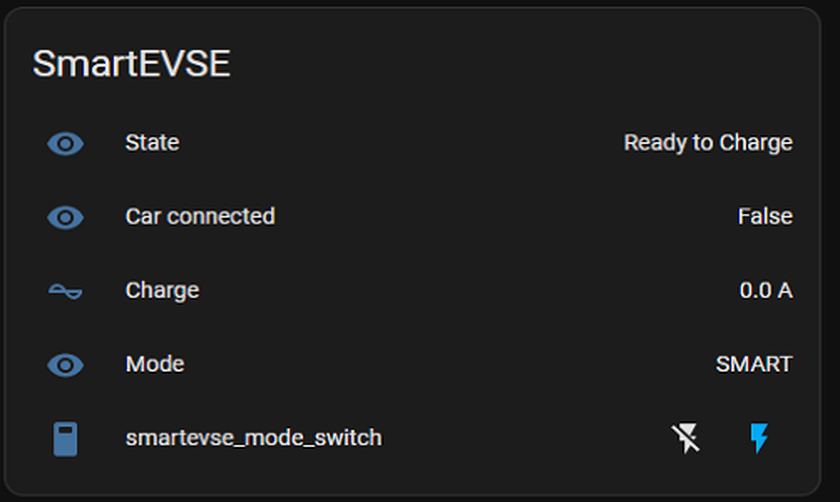

Idee:tomtommie schreef op vrijdag 18 november 2022 @ 11:10:
Vervolgens kun je een automation aanmaken:
1 2 3 4 5 6 7 8 9 10alias: EVSE - update current description: "Push current values to the EVSE" trigger: - platform: time_pattern seconds: /10 condition: [] action: - service: rest_command.share_p1 data: {} mode: single
- conditie: EVSE <> OFF (overbodige rest commando's voorkomen en bij mij staat de laadpaal vaak uit)
- trigger ipv 10 seconden, wijziging van sensor.current_phase_1, 2 of 3 (zodat de EVSE zo kort mogelijk op de bal zit, maar ook om overbodig rest commando's te voorkomen)
Zeker, dit is puur informatie die ik zelf hier ook van het topic heb afgeplukt en zelf zo werkend gekregen heb. Ruimte genoeg voor verbetering!JohnBoy32 schreef op maandag 28 november 2022 @ 16:01:
Idee:of zie ik dan iets over het hoofd?
Wijziging van de current kan, maar je moet dus wel zeker weten dat je elke 60 seconden een berichtje aflevert, anders gaat de EVSE in 'communication error'.
Alleen sturen als de EVSE aan staat kan ook relatief makkelijk om dat als conditie van de automation te hangen. Moet je de config wel uitbreiden dat je die gegevens ook krijgt en dan is de home assistant switch leidend of de automation data stuurt..

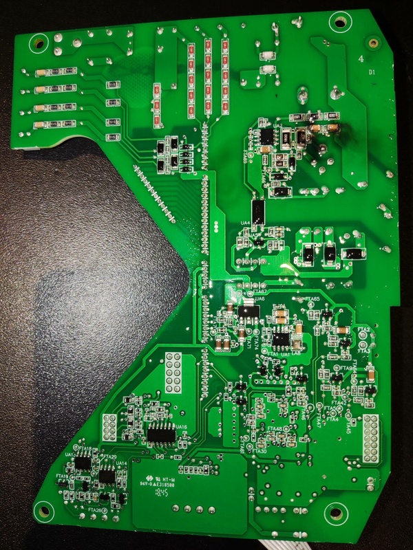

mooiste wat ik tot nu heb kunnen vinden is deze lader van Besen (https://www.alibaba.com/p...Charging_60254278188.html). Hun type 2 socket is ondergebracht in een aparte unit en dient meteen als houder voor je kabel.
Kon je die maar los verkrijgen.. heb al heel wat zoekpogingen gedaan maar nog niet los gevonden.

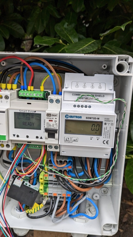

Ik heb zonet de smartesve besteld. In eerste instantie wil ik hem inbouwen in de bestaande evbox en dan de gsm / gps rommel er uit. Alleen de rode en blauwe ring aansluiten en hem uitlezen / aansturen met home assistant.
Volgende stap zou zijn om het schilletje van de evbox weg te gooien en alles in de meterkast neer te hangen met een vaste 3x16a vaste kabel naar buiten. Alles in 1x optimaal uitvoeren kost me teveel geld voor af en toe laden.
Nu moet ik alleen de meterkast nog voorzien van een correcte aardlekschakelaar / aardlekautomaat plaatsen van het type B? Is daar nog een voordelige optie voor als ik maar 1 fase 16a wil aansluiten? Niet die optie van stegen.com
Ik heb de vorige eigenaar van de laadpaal gevraagd om zijn automaat in de meterkast maar dat was ook niet zo'n duurdere type B. In hoeverre is dat in nederland verplicht?

Een B16A 30mA (type B ) met Kema keur is prima. Los van het merk. Een type A kan ook maar dan met een DC/AC sensorachterhoeker schreef op maandag 5 december 2022 @ 13:26:
Edit: aangepast @timovd met nogmaals de link naar de uitleg

@Foxdelta-mods @achterhoeker Let op: B-kar != type B
waarom de optie van stegen.com niet? ik gebruik die aardlekdetectie module ook.. lijkt het prima te doen.achterhoeker schreef op maandag 5 december 2022 @ 13:26:
Kan ook zijn dat het destijds nog niet verplicht was. Voor nieuwe plaatsingen is het wel verplicht om die DC-lekstroom te beveiligen. Dat kan op verschillende manieren.achterhoeker schreef op maandag 5 december 2022 @ 13:26:
Deze erbij nemen: https://www.stegen.com/nl...idual-current-sensor.htmlachterhoeker schreef op maandag 5 december 2022 @ 13:26:Nu moet ik alleen de meterkast nog voorzien van een correcte aardlekschakelaar / aardlekautomaat plaatsen van het type B? Is daar nog een voordelige optie voor als ik maar 1 fase 16a wil aansluiten? Niet die optie van stegen.com
En dan een normale Type A aardlekschakelaar/automaat.
Maar dat wil je niet dus dan kom je uit op:
Type B, geen kar B zoals aaangegeven maar Type B:
https://www.vekto.nl/aard...3a-30ma-type-b-54mm-rcd-b (1 fase).

Niet zelfbouw, maar wel klussen aan een laadpaal: Ik heb een defecte Tesla Wall Connector Gen2. Hij geeft geen enkel teken van leven na aansluiten. Ik heb hem uit elkaar gehaald en al snel werd het probleem duidelijk: de schakende voeding op de controle print is defect (zie zwarte plekken op de print). Er zit een dikke laklaag op de print, dus repareren zal lastig zijn. Iemand goed ideeën? Moet ik wachten op een TWC met ander defect van Marktplaats waar ik de controle print uit kan overzetten... Of is reparatie wellicht toch mogelijk?
De inhoud van de TWC:
:strip_exif()/f/image/KZWjsaqZzk6PjpfcDPkXfWao.jpg?f=fotoalbum_large)
De controle print met aan de achterkant duidelijke zwarte vlekken:
:strip_exif()/f/image/YfyoPeG15CPEZ2y30Dle09eX.jpg?f=fotoalbum_large)

Tja lastig, je weet de originele waardes niet. Anders zou je die kunnen vervangen...
Ombouwen naar SmartEVSE oid

Het lijkt erop de de condensators en wat voedende weerstanden verbrand zijn. Welke waarde deze hebben kan ik zo niet zien.
Lijkt me wel te herstellen. Je moet alleen een hobbyist vinden die wil uitzoeken hoe de schakeling werkt en SMD kan vervangen. Als je deze laat repareren ben je meer kwijt dan deze om te bouwen naar een Smart EVSE ben ik bang.
Wel 1 waarschuwing: De condensator net boven dit gedeelte (De grote zwarte pot aan de ander zijde van de print) kan een hoge spanning hebben nog. Dus let op met je vinger op de contacten punten! Daar kan nog een hoge spanning op zitten.
Nou ja, 100uF bevat nou niet een lading waar je dood van gaat. En v.w.b. de spanning: "It's the amps that hurt, not the volts."cruysen schreef op maandag 19 december 2022 @ 08:03:

Zo, SmartEVSE met serkri fw geflasht, in HA gezet alleen loop ik vast met "slim laden".
Zie geen command oid hoe je het laden kan starten/stoppen...
Iemand tips?
Iemand tips?

De blauwe bliksemschicht geeft aan dat hij aan het laden is; als je de witte doorgestreepte schicht ernaast aanklikt stopt hij met laden.Jazsie schreef op zaterdag 24 december 2022 @ 03:16:
Iemand tips?
Ahh, als ik die "uit" zet dan geeft smartevse "access denied" aan, zet ik em aan geeft ie "Ready" aan.
Maar op die manier doe je dus het laden starten/stoppen?...
Woonachtig in België | 6200 Wp | eGolf 32kWh
Ja, de access denied is ook het mechanisme dat gebruikt wordt om het laden te starten/stoppen met een RFID reader+card.... vandaar die terminologie.Jazsie schreef op zaterdag 24 december 2022 @ 09:07:

Late reactie, maar kerst en rukweer en met regen de kast open schroeven had ik weinig trek in ;-)
:strip_exif()/f/image/tI85JviZKrojEDU0ZglIdhjx.jpg?f=fotoalbum_large)
Er moet nog wel iets netters in qua kabel maar dan moet het eerst werken.

1. Is je firmware gepatched met de Stegen modbus-patch?
Nee, het is ca 10 cm twisted UTP kabel in de lader zelf, zie hieronder:2. Heb je je bus getermineerd met 120 ohm aan beide zijden?
Ik vermoed dat ik dan de hele boel zelf moet compilen of is dit een kwestie van ergens een vinkje aanzetten? Een kant en klare nieuwe firmware erop slingeren lukt nog wel, maar zelf de boel maken is een beetje te hoog gegrepen voor mij...3. Debuggen kan simpel met de serkri distributie, in include/evse.h kun je de telnet debugger aanzetten, en je modbus boodschappen op debug level, dan zie je alles op modbus niveau langskomen.
Ik kan dus de weerstand er nog even eraan zetten, maar omdat er zelden data doorkomt (of eigenlijk geen) dacht ik meer aan ergens anders een issue dan in de bekabeling. Terwijl het wel heeft gewerkt, maar na een harde power out van de lader werkt het niet meer...Antwoord op je vraag: draai hier tijden met twee Eastron SDM72 meters op een 25 meter lange ex-isdn kabel, 0 comm errors. Maar wel alle impedanties volgens het boekje..
EDIT: Gebruik je wel een twisted pair kabel?
Is dat een stroommeter om die kabel linksonder? Weet je zeker dat je daar ook de nul doorheen wilt hebben?
Dat is geen stroommeter maar een DC/AC Residual current sensor (AC/DC lekstroom beveiliging) en ja daar wil je ook de nul doorheen hebben.Xiphalon schreef op donderdag 29 december 2022 @ 11:35:
Zie: https://www.stegen.com/nl...idual-current-sensor.html
Ik begrijp je redenatie niet, JUIST als er zelden data doorkomt zit er waarschijnlijk iets mis op het laagste OSI-niveau (kabels, impedantie etc.).deWit schreef op donderdag 29 december 2022 @ 11:05:

Staat je configuratie van je Eastron nog wel goed? Juiste modbus addressen op beide plekken?
EDIT: je kunt ook de aardedraad van de Eastron modbus eens losmaken en kijken of dat helpt, misschien dat er ergens een aardlus ellende veroorzaakt?

Maar die aardlekschakelaar die je benoemt (Chint) zou ik niet plaatsen, waarom juist op zoiets gaan bezuinigen?
Beetje goede Type B aardlekschakelaar kost je al gauw 300+, dan zijn 2x DC lekstroom detectie modules toch goedkoper
Mja, iedereen hecht natuurlijk een ander waarde aan veiligheid
