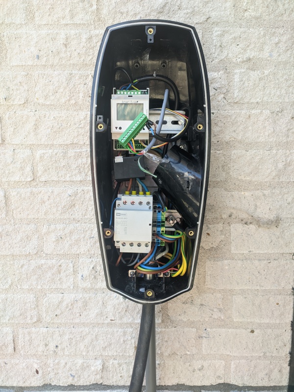

Gek verhaal. Dus de contactor blijft gesloten. Is de stuurspanning van de evse wel weg dan? Zou toch gek zijn dat de contactor gesloten blijft als de stuurspanning weg is.
De stuurspanning wordt inderdaad niet uitgeschakeld nadat het laden is voltooid of wordt onderbroken.
Dit is wat M. Stegen er over zegt.
Wat ik heb gezien bij andere stille contactors is dat ze een gelijkrichter en een andere (gelijkspannings) spoel gebruiken in de contactor.
Hierdoor zoemt hij minder, maar dat geeft dus problemen met het aansturen van de contactor door het solid state relais wat in de SmartEVSE zit.
  • thehog
  • Laatst online: 18:13
Ok dan begrijp ik het wel. Ligt niet perse aan de contactor maar de combinatie van de contactor en de componenten in de smartevse.
  • Mr.MarQuez
  • Laatst online: 16-11 19:49
Met de geleverde contactor van Stegen werkt het nu naar behoren.

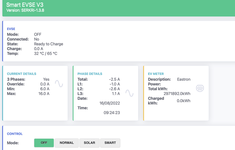

Bij het gebruik maken van de Serkri software zie ik vreemd gedrag dat ik niet ervaar bij de originele firmware. De smartEVSE lijkt het PWM signaal niet te correct te detecteren, onderstaande is te zien via seriele monitoring.
PP pin: 708 (1347 mV)
19:29:37 STATE B1 -> B
Diode OK
19:29:39 STATE B -> C
19:29:46 STATE C -> C1
19:29:47 STATE C1 -> B1
PP pin: 710 (1350 mV)
19:30:01 STATE B1 -> B
Diode OK
19:30:03 STATE B -> C
19:30:07 STATE C -> C1
19:30:08 STATE C1 -> B1
PP pin: 711 (1352 mV)
19:30:22 STATE B1 -> B
Diode OK
19:30:24 STATE B -> C
19:30:36 STATE C -> C1
19:30:37 STATE C1 -> B1
19:30:57 STATE B1 -> A
Bij de originele firmware gaat die van B naar C en daar blijft die ook totdat het laden wordt gestopt.
Iemand een idee waar dit aan zou kunnen liggen?
  • dingo35
  • Laatst online: 13:58
dingo35
Mr.MarQuez schreef op donderdag 7 juli 2022 @ 17:45:
Welke versie, de master branch, zelf gecompileerd of de 1.3.4 voorgebakken firmware?
In welke mode is je log geproduceerd, normal, smart, solar?
Loadbalancing staat zo te zien uit?
EDIT: Bij mij geeft release/v.1.4.0 van Serkri (nodig ivm wifi debugging):
(ProximityPin)(C1) PP pin: 1023 (1943 mV)
(setState)(C1) 08:14:32 STATE A -> B
(EVSEStates)(C0) Diode OK
(setState)(C0) 08:14:33 STATE B -> C
Kan het zijn dat je menu optie Acces op disabled hebt staan?
Het helpt als je een gedetailleerder log uitprint, in include/evse.h
#define LOG_EVSE LOG_INFO wijzigen naar:
#define LOG_EVSE LOG_DEBUG
Als je serkri firmware v1.4.0 of later draait, kun je via wifi telnetten naar je smartevse om de log messages te zien, als je in include/evse.h
#define DEBUG_DISABLED 1 wijzigen naar:
//#define DEBUG_DISABLED 1

dingo35 schreef op vrijdag 8 juli 2022 @ 06:39:
Helemaal vergeten te melden, maar ik heb meerdere versies getest, begonnen met 1.3.4 voorgebakken firmware en ook zelf van master en nog een versie van jou git gecompileerd.
Loadbalancing staat inderdaad uit, en als je met "Acces" de "switch" modus bedoeld staat deze op "Sma-Sol B"
Net 1.4 geinstalleerd en lijkt het ook mee te gebeuren, duurde nu alleen iets langer.

Afgelopen maanden heb ik een beetje zitten spieken hier op t forum en elders. Ik wilde een laadpaal met load balancing en future proof qua updates. Conclusie was al snel de smart EVSE controller. Daarnaast wilde ik niks in m'n huis installatie inbouwen, dus t moest wel een losse wallbox worden. Het resultaat:
Een Tesla Smart EVSE v3 wall charger
Afbeeldingslocatie: https://tweakers.net/i/E59_8M5cUR00NnTbyqk9ZOFVA3U=/x800/filters:strip_icc():strip_exif()/f/image/zHObR4JWSxZwJvHPSwBWDf2h.jpg?f=fotoalbum_large
Stekkertje zit nog los omdat t RGB led stekkertje nog erin moet. Heb op de originele plek van de Tesla box een RGB strip geplaatst die de status doorgeeft.
Sensorbox hangt in de meterkast naast de slimme meter.
Heb nu de serkri fork erin geladen, zo kan ik eenvoudig de box aan of uit zetten via de status pagina. Later zal dit worden gekoppeld aan wat slimmere dingen.
Wilde ook de Solar optie gaan gebruiken, maar voorlopig even niet gezien de nieuwe tarieven en nog kunnen salderen.

Ik heb de smartevse (met serkri software) nu al een tijdje werkend maar zou graag ook de geladen kWhs willen meten. Nu twijfel ik een beetje om dat met een kwh meter te doen via modbus (ik kan niet snel vinden hoe dit aan te sluiten / te configureren) of met een Shelly 1PM. Ik stuur via de websocket al wel mijn zonnepaneel opbrengsten naar de lader toe. Kan ik dan via modbus ook de geladen kWhs inzien?
  • rvdgaag
  • Registratie: December 2015
  • Laatst online: 19:31
Afbeeldingslocatie: https://tweakers.net/i/GjJKfp4n2Rjogr6BoOpAKXcPx1E=/800x/filters:strip_exif()/f/image/HyGZUEYdpAnyeQFNrv97bz88.png?f=fotoalbum_large
Als je bijvoorbeeld een Eastron SDM630 modbus meter via de 2 draads modbus kabel aansluit op de EVSE kan je deze configureren in de SMART EVSE als EV meter. Deze geeft dan in de display de geladen stroom weer van de laatste sessie en dit zie je ook in de webinterface (met nog bugje dat de komma 3 posities moet opschuiven). Modbus kan je verder uitlezen met Domoticz of Iobroker etc.
Deye 12kW Hybrid, 10,6 kW peak solar, 62,4 kWH Seplos batteries, Panasonic K-series 5kW all-electric heatpump
  • dingo35
dingo35
rvdgaag schreef op dinsdag 16 augustus 2022 @ 09:28:
SDM72-V2 werkt ook en is, als ik me goed herinner, stuk goedkoper.

  • ftamminga
  • Laatst online: 11-11-2025
Ik heb een probleem met mijn zelfbouw Smart EVSE v3.0.1 die ik wil aansluiten via een socket op mijn nieuwe Niro EV (2022).
Maar wat ik ook probeer, ik blijf een Access Denied krijgen. Het relais wordt niet ingeschakeld. Ook via de app van de Niro werkt het opladen niet.
Ik heb er een drukknop met multi-led op aangesloten en alle SWITCH-opties geprobeerd.
In SWITCH: Access B mode, toggle ik tussen Ready to charge en Access denied. Maar laden: ho maar.
RFID staat uit, en ik heb alle bedrading doorgemeten. PP en CP zitten goed. Ik snap het even niet.
Wat zou er fout kunnen zijn?
Afbeeldingslocatie: https://tweakers.net/i/8iq4hUw6O_5cQIXi5ZkF3MtiEtk=/x800/filters:strip_icc():strip_exif()/f/image/rrJOSth6Y6tnBo3WlTo0XAIm.jpg?f=fotoalbum_large
(In de meterkast zit een eigen 3-fasen groepenschakelaar met aardlek voor de laadpaal.)
  • timovd
  • Laatst online: 19:00
timovd
Voorsprong door techniek
@ftamminga werkt het laden wel als je switch disabled hebt?
  • ftamminga
timovd schreef op dinsdag 23 augustus 2022 @ 21:40:
Helaas. SWITCH disabled, de auto merkt op zich dat er een kabel aangesloten is, maar via de app werkt het opladen inschakelen niet.
  • timovd
timovd
@ftamminga waar is de PE op de controller? Ik zie die niet aangesloten op de foto. Dan zou je geen 12V DC moeten hebben op CP.
  • ftamminga
timovd schreef op dinsdag 23 augustus 2022 @ 22:41:
Mijn PP en CP zitten rechtsonder (wit/rood)
  • timovd
timovd
@ftamminga PE (groen/geel draad)
  • ftamminga
@timovd Zou de PE uitmaken? Ik ga het vanmiddag meteen proberen.
[ Voor 221% gewijzigd door ftamminga op 24-08-2022 07:57 ]
  • dingo35
dingo35
ftamminga schreef op woensdag 24 augustus 2022 @ 07:49:
Als er nou één draad is waarvan het onverstandig is om hem niet aan te sluiten, dan is het de aarde draad wel...
Pagina: 1 ... 26 ... 117 Laatste
