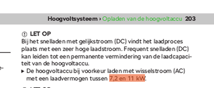

Ik wil mijn auto gaan laden met 11 kw is dit mogelijk met dit alles ?
  • DaRKie
  • Laatst online: 20-08 15:40
Je hebt 3x16A nodig voor 11kWh dus dat zou moeten voldoende zijn. Je auto moet het ook wel aankunnen natuurlijk.

Volgens de verkoper is dit geen probleem. Het is de renault megane etech electric geworden

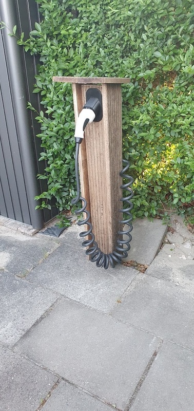

Aangezien ik evse in de groepenkast wil plaatsen en van daaruit met een vaste laadkabel naar de auto wil gaan met een gaatje door de muurheen

Tom86 schreef op woensdag 27 april 2022 @ 18:49:
Okee een laatste vraag even is het makkelijk te doen om alles aan te sluiten? Zitten er beschrijvingen bij hoe en wat je waarop aansluit ? Groetjes
Er zitten beschrijvingen bij, maar geen stap voor stap handleiding en veel hangt af van jouw situatie en hoe je het aan wil sluiten. Alles in de meterkast, een deel in de meterkast, alles buiten of iets er tussenin. In dit topic zijn al veel voorbeelden te vinden van mensen die hun situatie toelichten en laten zien welke keuzes ze gemaakt hebben en hoe ze het geïnstalleerd hebben. Het is vrij lastig om generieke antwoorden te geven op iets wat in de meeste gevallen toch een behoorlijk component maatwerk bevat.
Ik zou als ik jou was een plan gaan maken, dit topic gaan doorspitten en dan concrete vragen/voorbeelden hier droppen. Dat maakt het een stuk makkelijker om je te helpen met de vragen.

Een kabel vanuit je groepenkast naar je auto kan sowieso niet; daar moet een kastje tussen, en dat kastje wordt nu eenmaal een laadpaal genoemd.
Dus je zoekt een laadpaalinstallateur... hier vind je vooral hobbyisten, ik zou de gele gids (tegenwoordig internet genaamd) raadplegen....

dingo35 schreef op vrijdag 29 april 2022 @ 16:22:
Het woord laadpaal is nogal verwarrend, want vaak is het niet eens een "paal". @Tom86 gaat zo te zien de boel bestellen bij Stegen, dus dat kastje dat buiten komt (waterdichte kabelbox/lasdoos) is alleen om van de stugge kabel vanaf de magneetschakelaar naar de laadkabel te gaan.

Heb in mijn zoektocht van zoeken naar een EV regelmatig gelezen dat de accu langzaam opladen beter is voor de levensduur van de accu. Kan een broodje aap zijn, maar dat is misschien wel iets om rekening mee te houden. Zou natuurlijk mooi zijn als je met software daar weer in kan schakelen.
  • mukky
  • Laatst online: 28-10 17:29
Jfwiet schreef op zaterdag 14 mei 2022 @ 17:56:
Ik heb ook gelezen dat er zoiets is als een ideale oplaadstroom per cel (zoals ook op je oplaadbare batterijen staat) maar dat je daar zelfs met 22 kW niet aan komt. Zal ook weer sterk verschillen per auto en batterij, kan me voorstellen dat de nieuwere batterijen geoptimaliseerd zijn voor 11 kW laden maar ik denk eerder dat niemand zich hier nog druk om maakt.
  • thehog
  • Laatst online: 17-11 20:05

thehog schreef op zaterdag 14 mei 2022 @ 19:10:
Nou ik denk dat wat je gelezen hebt wijst op dat je niet altijd je auto aan de snellader moet laden.
Volgens mij is allebei waar: liever niet te vaak aan de snellader, maar óók liever niet extreem lang laden; kan het artikel niet meer vinden, maar aanvankelijk was ik van plan onze Enyaq via een Granny lader (thuis) te laden, maar daar toch maar vanaf gezien.
In de handleiding staat iets, dat het optimale laadvermogen tussen iets van 7-11kW ligt ...
  • thehog
dingo35 schreef op zondag 15 mei 2022 @ 07:19:
Accu theorie ziet geen probleem. Anders dat de op lage vermogens meer verlies zou kunnen hebben.
  • dingo35
  • Laatst online: 11:53
dingo35
thehog schreef op zondag 15 mei 2022 @ 07:45:
Afbeeldingslocatie: https://tweakers.net/i/nPXrkHFKAmbHLyBzg13AU6HDX3s=/full-fit-in/4000x4000/filters:no_upscale():fill(white):strip_exif()/f/image/vnxMLZ1PFVq3c0QdCujBc8aP.png?f=user_large
Dus naar jouw mening is dit een loze zinsnede in de handleiding? Ben zeker geen accu specialist maar ben zeker geinteresseerd in achtergrond/onderbouwing, misschien een linkje?
[ Voor 10% gewijzigd door dingo35 op 15-05-2022 09:35 ]
  • thehog
dingo35 schreef op zondag 15 mei 2022 @ 09:33:
Ik heb werkelijk geen zin om allerlei linkjes te zoeken voor onderbouwing maar een lithium (LiON, LifePo4 of welke meest gebruiken chemies in EV's) accu vinden een lage C-rate charge helemaal niet zo'n probleem en vinden het zelfs heerlijk. Hoe hoger de C-rate hoe groter de kans op schade.
Waarom deze auto fabrikant dat er dan in heeft geschreven durf ik alleen op te gokken. Bij mij EV staat iets vergelijkbaars over niet te veel DC laden maar dat je een slow-charger (AC) moet gebruiken, zoals een 7.2kW en 11kW laders. Maar niet het woordje 'tussen' deze vermogens. Misschien een slechte vertaling geweest?
Het enige wat dus wel het geval is, is dat er op lagere vermogens meer verlies is over een totale laad sessie. Een auto laden op een granny kost je uiteindelijk meer dan als je hem zou laden op 2x zo'n hoge laadvermogen als die granny.

Nou ja, over foto's gesproken, zo is de paal bij mij geworden. OUd hout van oude vlonder.Afbeeldingslocatie: https://tweakers.net/i/4_E4Z7ErXCtEfk6MVO2auN2pzoY=/x800/filters:strip_icc():strip_exif()/f/image/yFtbHlLxsTevCk4xKeGwuSBb.jpg?f=fotoalbum_large Niet zichtbaar is de kaartlezer, die zit aan de achterkant. Overigens heb ik smartEVSE en contractor in groepenkast gebouwd. Was even risico omdat ik na dat plan las dat de lengte van de CP-kabel max 15m mag zijn en ik daar nu wel wat meters overheen ga. Gelukkig bleek het in één keer te werken. Ik heb nog niet met de scope gekeken hoe de puls eruitziet op de CP-ingang van de smartEVSE. Ik heb wel een cat6-kabel gebruikt om ook andere signalen zoals rfid, leds en 5v voor rfid door te geven.
  • TECHboyy
  • Laatst online: 18-09 00:02
rene037 schreef op donderdag 19 mei 2022 @ 15:18:
Nou ja, over foto's gesproken, zo is de paal bij mij geworden. OUd hout van oude vlonder.[Afbeelding] Niet zichtbaar is de kaartlezer, die zit aan de achterkant. Overigens heb ik smartEVSE en contractor in groepenkast gebouwd. Was even risico omdat ik na dat plan las dat de lengte van de CP-kabel max 15m mag zijn en ik daar nu wel wat meters overheen ga. Gelukkig bleek het in één keer te werken. Ik heb nog niet met de scope gekeken hoe de puls eruitziet op de CP-ingang van de smartEVSE. Ik heb wel een cat6-kabel gebruikt om ook andere signalen zoals rfid, leds en 5v voor rfid door te geven.
ziet er zeer gaaf uit
