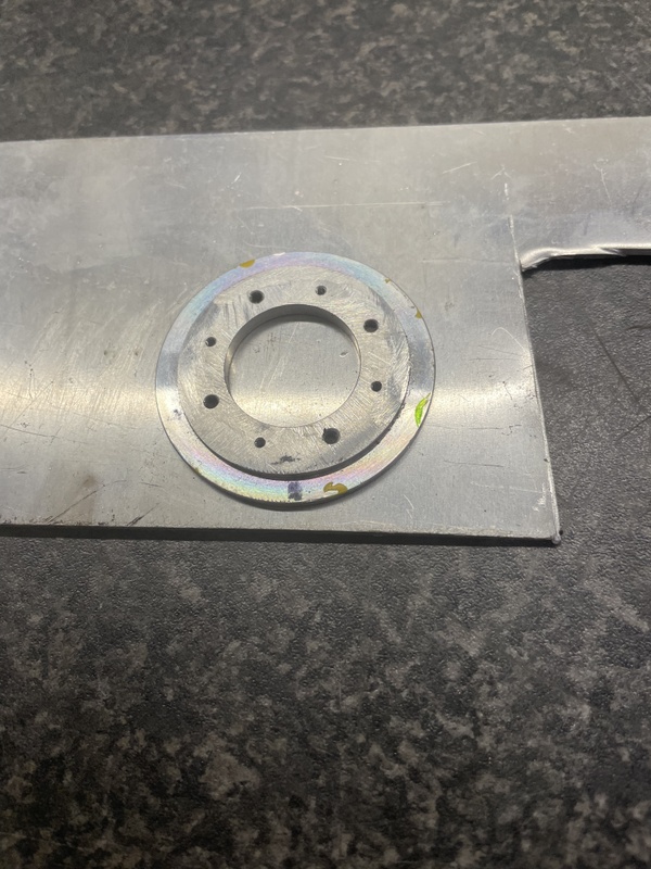

Peugeot E-vivacity had weer eens een probleem met de SINCOS-encoder. Viel in storing en was niet meer te starten. In het verleden heb ik deze laten kalibreren en dat ging een paar jaar goed. Nu weer in storing met 11× knipper op de SEVCON.
Op advies van een Frans forum een weerstand van 270 kOhm parallel gesoldeerd aan de bestaande 30 kOhm. Hierdoor krijg je 27 kOhm. Deze weerstand bepaald de versterking van de SINCOS-encoder.
Foto encoder. Is al vaker open geweest, dus kit in plaats van pakking om het dicht te houden.
Afbeeldingslocatie: https://tweakers.net/i/vknyolaYX-wTYwS175TckmEsvvk=/234x176/filters:strip_icc():strip_exif()/f/image/kA8Vw9L4qbH61LD4aCciSqJ5.jpg?f=fotoalbum_medium
Nieuwe weerstand (zo klein mogelijke weerstand, mooier zou SMD zijn, maar die had ik niet)
Afbeeldingslocatie: https://tweakers.net/i/qHYoQ7X8_rODOAYyfkHGGTUp6AA=/full-fit-in/4920x3264/filters:max_bytes(3145728):no_upscale():strip_icc():fill(white):strip_exif()/f/image/ZcE0myNiAtxMO5F1u9r3x7G8.jpg?f=user_large
Grafiek versterking uit de datasheet
Afbeeldingslocatie: https://tweakers.net/i/8Uc989rArOhgNX651sI019x82Yg=/234x176/filters:strip_exif()/f/image/R9UTc1i6w22IyCZ8J6Hj2ZcA.png?f=fotoalbum_medium
Opvallend is dat 27 kOhm "recommended" is. Waarom de fabrikant hiervan afwijkt weet ik niet, want vaak wordt "recommended" toegepast in het design.
De scooter doet het nu weer, en hopelijk voor een lange tijd :)

  • Dre
Dre
deheerdejong schreef op dinsdag 24 augustus 2021 @ 08:21:
Ik heb bij 2 van mijn E-Vivacity’s de printplaat dichterbij de magneet geplaatst en rij daar nu ook alweer een jaar probleemloos mee rond.
Voor het geval ik dit nog nodig heb. Hoe krijg je de printplaat dichterbij de magneet geplaatst?

  • deheerdejong
  • Registratie: Mei 2020
  • Laatst online: 27-03 15:36
[/quote]
Ik heb uit een plaat aluminium van 2mm dik een nieuwe montage ring gezaagd en die ring aan de kant waar de ring vastgeschroefd wordt heb ik de ring verbogen. Daarna kun je de ring richting de magneet terug tikken met een hamer en een doorslag totdat je geen foutmelding of storingslampje krijgt op het Dashboard.
Afbeeldingslocatie: https://tweakers.net/i/Qr30qJU0vMx-fuM-1SEmUDeLo8g=/x800/filters:strip_icc():strip_exif()/f/image/9C4SQ74twbtsEeddtE47SXk4.jpg?f=fotoalbum_large
Afbeeldingslocatie: https://tweakers.net/i/di6mTRgTJfoYlYfuJhYejC7WPz0=/x800/filters:strip_icc():strip_exif()/f/image/JNeRNwRYJB21ufg4tPiBQa5q.jpg?f=fotoalbum_large
Afbeeldingslocatie: https://tweakers.net/i/smX5DyunYhFLkyxtkvKyo2rPB-Q=/x800/filters:strip_icc():strip_exif()/f/image/rktnI68TwfOw3PjvWIhSixeO.jpg?f=fotoalbum_large
