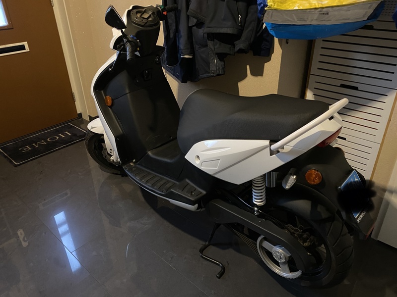

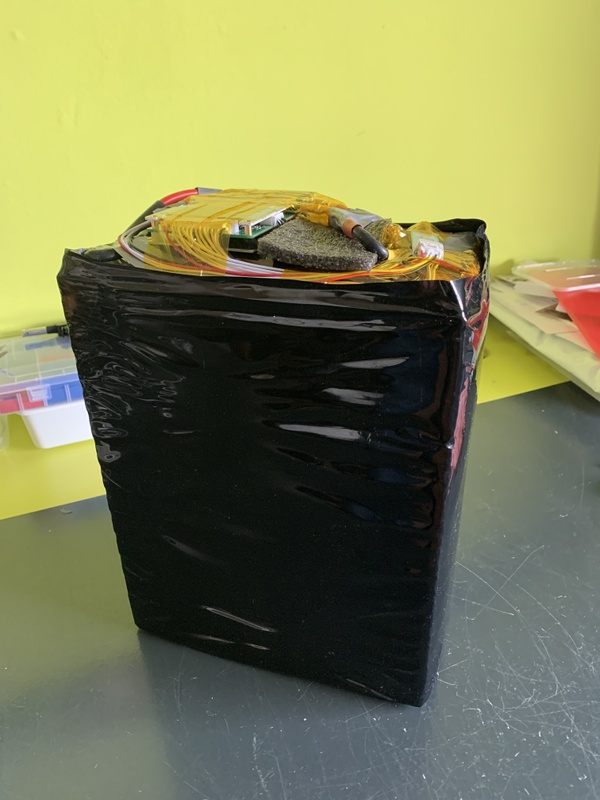

Roppedop schreef op donderdag 18 februari 2021 @ 08:57:
Spanningen gemeten? Is je accu niet leeg?
Mijn accu, 75 volt 40 ah, staat keurig op 4,18 per cel.
Ik heb na het ongelukje met de remmen, die had ik er af gehaald, niet meer gereden met mijn scooter.
Regeneratief remde hij lang niet zo hard als voordat ik de leiding door had geknipt (dat was niet handig, maar ik moet ook geen dingen doen met prive en werkdruk, en er de tijd voor nemen en navragen..maar ja.)
De regeneratie had ik op 45 staan..maar het duurde erg lang voor ik stil stond.
Ik zou hulp krijgen, maar toen kwam de plotselinge sneeuw en koud.
Nu, 2 weken later, wilde ik weer eens testen, en de remmen terug zetten, maar de Kelly doet niks.
Geen lampje, geen acite.
Er valt dus ook niets uit te lezen, want ja..geen spanning.
Kabels kan het niet zijn, want de scooter heeft niet bewogen of wat dan ook.
Ik vrees het einde van een lang, niet leuk, avontuur.

Ik zou eerst nog ff alles nameten, wellicht dat je contactslot of zekering ofzo onderbroken is ergens, dan krijg je ook geen prik op de motorcontroller natuurlijk.

OlafBso schreef op donderdag 18 februari 2021 @ 09:05:
ga eerst maar eens kijken naar losse draden. met name die losse draad die naar de rest van de scooter gaat. die gaat ook naar je contact dus als die los zit doet je contactslot ook niks natuurlijk.

OlafBso schreef op donderdag 18 februari 2021 @ 08:43:
Nou mensen..alle moeite van de afgelopen jaren is helemaal voor niks.
Dan heb ik nu een nieuwe accu, heeft de Kelly het begeven.
Gisteren wilde ik een stukje gaan rijden, maar niets deed het.
De Kelly brand geen lampje meer.
Dit is een zwarte dag voor mij.
Veel in geinvesteerd.
0 resultaat.
Ik moet op zoek gaan naar een Govecs.
Als er nog tips zijn, dan graag.
Ik heb echter niet veel meer te besteden.
Wellicht is er iemand die een Novox C50 scooterbody kan gebruiken.
Je hebt juist zo een mooie. Het moet te fixen zijn

Mocht de controller exht stuk zijn heb ik er denk ik nog wel eentje. Maar lijkt me stug. Denk eerder dat er iets anders (simpelers) is.

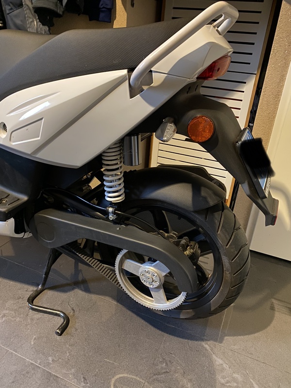

Sinds het wat warmer is elke dag op de Govecs en hij bevalt uitstekend :) Rijd heerlijk soepel en meer dan genoeg power. Altijd constant, altijd vlot optrekken, wind tegen brug op, allemaal met gemak, zelfs met 2 personen geen probleem. En het zit goed, rijd comfortabel ondanks m’n lengte en je voelt die Duitse kwaliteit, heel robuust ding.
Stickers er laatst afgehaald, nette clean look en design valt me ook niks tegen, best sportief nog.
Hij heeft 2 standen schakelbaar met afstandsbediening. Standaard is 33 kmu (27 echte) en standje snel is 48 kmu (39-40 echte) kmu. Zou hem in beide standen nog wel iets harder willen laten lopen voor de lange saaie wegen, maar zonder helm is die 40kmu opzich wel snel genoeg denkend aan de veiligheid, stel je gaat op je smoel met die snelheid..
Afgelopen zondag 73km in 1:40 uur en nog 60% over. Wel lange stukken, weinig stops maar denk toch zeker dat ie rond de 120km kan halen met nog 30% over. Het is niet het bereik van een brandstof scooter maar voor mij meer dan voldoende en m’n bankrekening is ook blij, het is zo goedkoop rijden :)
Anyway, heb pas 250km gereden maar zoals zo vaak gezegd hier, 2e hands Govecs met custom accu’s, zeker een aanrader! Kost echt niet veel als je kijkt naar wat je ervoor krijgt.. en dan te bedenken dat ik bijna een Niu had gekocht :p

Benny schreef op woensdag 24 februari 2021 @ 01:07:
Waarom klopt je snelheid niet? Bij gocecs klopt it perfect tenzij er aan gerommeld is.
  • Benny
  • Laatst online: 17:43
Vliegvlug schreef op woensdag 24 februari 2021 @ 09:24:
@Benny Klinkt echt top die Govecs van jou! (y)
Is het niet juist wat kaal zonder de stickers.
Heb je ook wat foto’s?
Misschien beetje kaal idd maar ik hou wel van die clean look :)
Afbeeldingslocatie: https://tweakers.net/i/JfTLrPXysjQAFQhM6u1CCe5U_Eg=/800x/filters:strip_icc():strip_exif()/f/image/Cxy0k0csr8xJMF8bQ41qmWXa.jpg?f=fotoalbum_large
Afbeeldingslocatie: https://tweakers.net/i/Xaoanog8iL2rXvIw86gQ58V3_vA=/800x/filters:strip_icc():strip_exif()/f/image/s6pH1jJtwAnJjC7jxdfVKfEW.jpg?f=fotoalbum_large
Afbeeldingslocatie: https://tweakers.net/i/dYhta4RDNoK-v0dssWN8zeaQjbQ=/x800/filters:strip_icc():strip_exif()/f/image/MOLCOIxs4sPCND6SIvTAGZg0.jpg?f=fotoalbum_large
Afbeeldingslocatie: https://tweakers.net/i/BZAMwyS3KxRVQt59T36pbZ3TKM0=/800x/filters:strip_icc():strip_exif()/f/image/VwR9kJZJ0hcWqEeYaeWQpMRP.jpg?f=fotoalbum_large
Afbeeldingslocatie: https://tweakers.net/i/Yq-lCy4IqSLlit6F-G6DrqAQugA=/x800/filters:strip_icc():strip_exif()/f/image/dMp8LiVJlo002wYSrdkhKpHP.jpg?f=fotoalbum_large
flippy schreef op woensdag 24 februari 2021 @ 10:36:
Hm vreemd. Zal eens vragen hoe dit kan. Dus normaal gaat een Govecs snor 33 echte kmu en de brom 48 echte kmu?
[ Voor 156% gewijzigd door Benny op 24-02-2021 12:08 ]

Nee, normaal klopt de teller exact met de gps. Of de polie moet vervangen zijn en de controller is dat niet verteld of de verkeerde banden zitten erop
Jammer, zou wel willen dat ie exact zou kloppen. 33 op gps zit je nog ‘goed’ met rollerbank en wordt je niet zo snel ingehaald door andere snors en soms zelfs e-bikes.
Andere poelie dan vermoed ik. Zal eens vragen. Verkoper kon volgens mij niet in de controller zelf dus daar is niks aangepast.

Benny schreef op woensdag 24 februari 2021 @ 12:28:
er zijn mensen hier die dat wel kunnen.... O-)
trouwens, die 2 standenschakelaar is absoluut niet orgineel en is ook totaal niet nodig. je eco knop kan gewoon op 2 verschillende snelheden worden geprogrammeerd.... :Y)
als die 2 standen een weerstand is op je gashandel kan dat wel eens voor problemen zorgen. als je gashandel vreemde waardes geeft klapt de sevcon gewoon de noodstop erop. :X

flippy schreef op woensdag 24 februari 2021 @ 12:51:
I know, eco knop doet nu niks. Dit zou handiger zijn idd maar was op m’n eigen verzoek om te schakelen met een remote. Kan daarmee schakelen tussen 33 en 48 en de snelle stand werkt alleen met verlichting uit (extra beveiliging) Nu zit ik goed met evt. rollerbank controle, als ie daar 40 op gaat heb ik een wok melding aan me broek..
Denk niet dat de gashandel vreemde waardes geeft, de beste man komt zeer kundig op me over dus denk dat dit wel goed zit.

Zo, heb het bouwen van een vervangende accu maar weer eens opgepakt, wil binnenkort met de scooter naar m'n werk.
hulpstuk 3d geprint om de cellenblokken netjes recht en uniform te kunnen maken, en nu staat de 3d printer spacertjes uit te stampen voor tussen de blokken.
16 van de 20 Alle accu blokken zijn klaar, de laatste paar ga ik nu doen. :)
Daarna moet ik ff gaan verzinnen hoe ik er een kistje omheen bouw.
