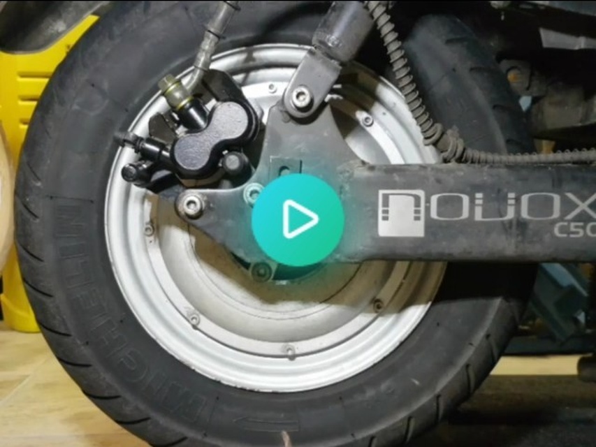

De nieuwe motor die ik van marktplaats heb is alleen minder breed waardoor de schijfrem niet de remklauw haalt, daarom heb ik de schijf eraf gehaald en is regeneratie belangrijk voor het afremmen.
Het idee is dat regeneratie bij loslaten van de gashendel al flink afremt maar dat je nog wel kan uitrollen.
Pas wanneer je de remhandel aanraakt en het remlicht geactiveerd wordt zou regeneratie echt hard moeten aangrijpen om te zorgen dat je echt stevig remt.
Dat laatste is nu helaas nog niet het geval.
De scooter remt nu wel redelijk soepel af op regeneratie wanneer je enkel het gas los laat, zou nog wel wat steviger mogen zelfs.
Maar met de rem erbij rolt hij juist langer uit en dat is natuurlijk niet de bedoeling. ;(

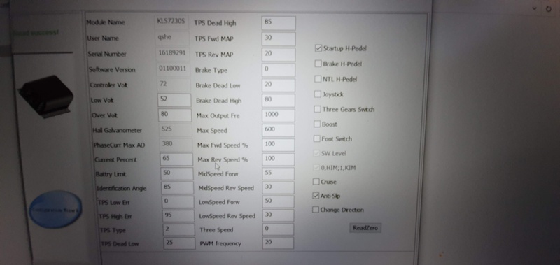

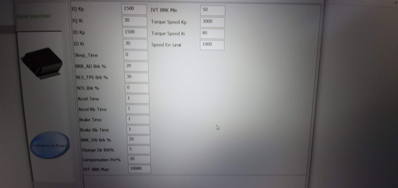

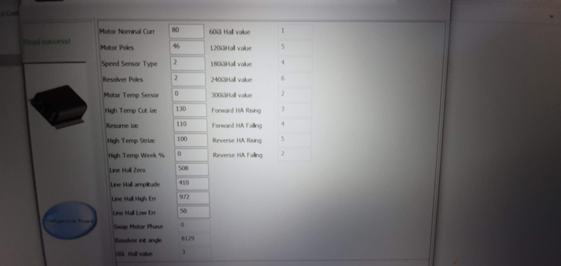

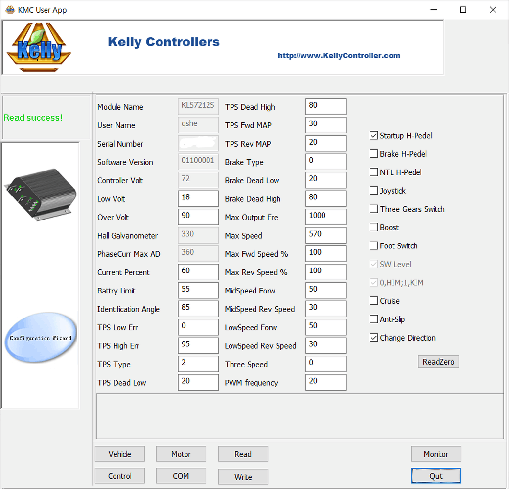

Dit zijn de huidige instellingen:
Vehicle
Control
Motor
Ik weet er helaas nog te weinig vanaf om te kunnen zeggen waar het regeneratie probleem ‘m in zit en of de boel nog smoother te krijgen is.
Heb de handleiding wel uitgeprint en 1 keer doorgelezen maar het is me nog niet echt duidelijk. :D
Dus als iemand wat suggesties heeft graag. :)

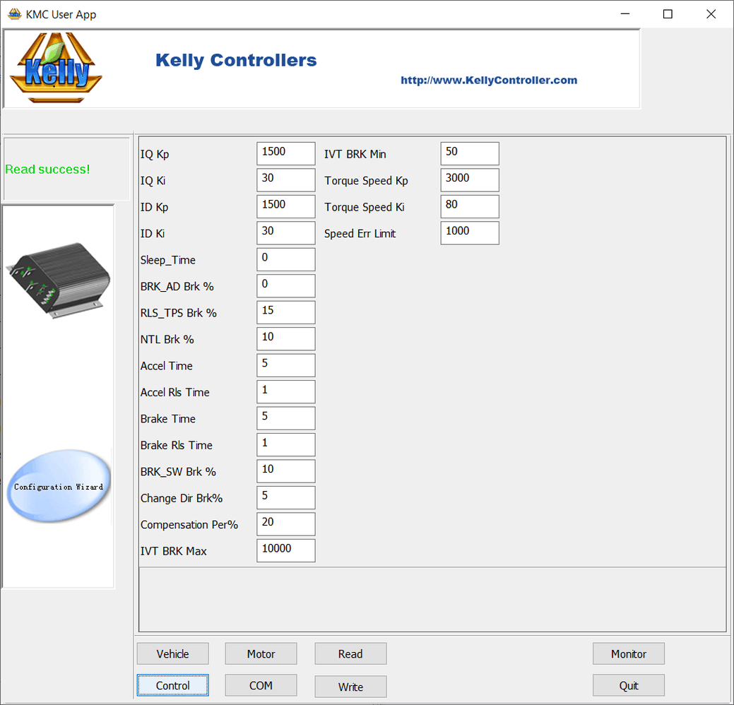

Ter vergelijking nog de instellingen van mijn oude setup met 2x Kelly KLS7212S en de originele 6-fasen Novox 2,5 Kw motor:
Vehicle
Afbeeldingslocatie: https://tweakers.net/i/SvURlgaToLNlFi8RTYeWr6p-Jr8=/full-fit-in/4000x4000/filters:no_upscale():fill(white):strip_exif()/f/image/jRqr2xPiGQjcafV9UF32J1eY.png?f=user_large
Motor
Afbeeldingslocatie: https://tweakers.net/i/AtnbKCk7MTBsxk6i-Uvdgm_OAhE=/full-fit-in/4000x4000/filters:no_upscale():fill(white):strip_exif()/f/image/8QhIDSXKREWiObvMRwqAAnrt.png?f=user_large
Control
Afbeeldingslocatie: https://tweakers.net/i/YZhbRb94ieJTRomhnu4kLeW_HHQ=/full-fit-in/4000x4000/filters:no_upscale():fill(white):strip_exif()/f/image/1VmgwpvYLNzxNHJxVqgMUAwY.png?f=user_large

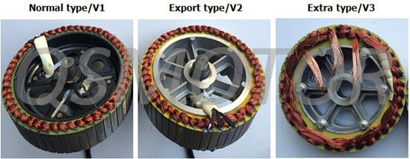

veel motoren die door emco en consorten worden gebruikt zijn "effcient" op een bapaald toerental gebied. en om goedkoop winst eruit te halen word dat afgestemd op 40km/u en lager. immers rijden die scooters als ze vol zijn met moeite 45 en als de accu leeg is rond de 35. zo komen zoe ook verder, ze rijden gewoon geen 50. dus ga je ineens 50 echte kms rijden lever je wel effcinetie in. combineer dat met een "export kwaliteit" magneten en ditto kwaliteit ijzeren stator en je effcientie is helemaal het raam uit als je dus te langzaam of te snel rijd. voor deze reden heeft tesla ook 2 verschillende motoren in de sportmodellen, 1 voor flink vermogen om van de lijn te komen (achterwiel) en een effcientie voor hogere snelheden en swicht continu tussen beide motoren om zo effcient mogelijk te rijden.
een motor die dus gemaakt is voor dat specifieke toerental en gemaakt met betere magneten en stator kan dus makkelijk tot wel 20~30% winnen op dit gebied.
voorbeeld:
Afbeeldingslocatie: https://tweakers.net/i/axAdXMUpJo-I36UxETYieanzG2o=/full-fit-in/4920x3264/filters:max_bytes(3145728):no_upscale():strip_icc():fill(white):strip_exif()/f/image/YTbY9jLsM8zScfcGhf2u10BV.jpg?f=user_large
de V1 is wat je ziet bij emco en vrienden en als je gewoon een reguliere chinese motor opentrekt. de QS motoren in het wat hogere segment (ze verkopen ook wel V1 als je wilt) zijn V2 of V3. het effcienctieverschil tussen de V1 en V3 is rond de 15% als alles verder hetzelfde is.
de 6 fase motoren zijn vaak de V2 of 3, ik heb nog nooit een V1 6 fase gezien. die zijn ook inherent effcienter en kunnen makkelijker hun vermogen afgeven door de lagere weerstand.

flippy schreef op vrijdag 22 januari 2021 @ 21:22:
en optrekken harder of zachter is gewoon een kwestie van het hoger of lager zetten van de "current percent". dat reguleert het vermogen wat de motor ingaat, met name bij lage snelheden.
Top!
Dan ga ik daar eens mee spelen.
Zie dat die bij mij nu op 40% staat en bij mijn twee oude controllers op 60% stond en bij @OlafBso op 65%.
Tegelijkertijd lees ik in de handleiding dat dit een percentage is van “peak current of the controller“.
Als ik dan het sommetje maak kom ik voor de verschillende controllers op dit uit:
KLS7245N = 350A x 40% = 140A
2x KLS7212S = 2x 120A x 60% = 144A
KLS7230S = 300A x 65% = 195A
Dan snap ik ook wel dat die van @OlafBso pittig hard optrekt ja. :D
Maar waarom die huidige setup van mij zoveel trager is dan de oude setup snap ik dan weer niet, dat scheelt nauwelijks iets.
Misschien dat ‘m dat zit in de “Battery limit” die daar onder genoemd staat.
Die staat nu op 40A ingesteld waar dat mij de oude controllers 55A was en bij @OlafBso 50A.
In de handleiding staat namelijk dat een te lage waarde invloed heeft op de acceleratie snelheid.
Kan ik de waarde van Battery limit veilig naar bijv. 50A zetten? @flippy
  • flippy
flippy
Alle rechten voorbehouden.
je moet in beide waardes een balans vinden. dus valt de acceleratie een beetje plat als je optrekt boven de 20~25km/u zet je de battery current hoger. die word namelijk belangrijker naarmate je harder gaat.
de berekende waardes zijn een richtlijn. die zijn ook afhankelijk van de weerstand van de motor zelf (de fysieke koperen windingen) en de Kv van de motor (hoe snel die draait voor het gegeven voltage).
je kan wel een baksteen op dat pedaal leggen en een emmer benzine in de inlaat gieten maar als je in de 5e versnelling zit doet ie niet zoveel van de lijn af. ;)
dat je een amperage instelt wil niet zeggen dat je die ook haalt.... O-)
gewoon proberen met beide waardes te emmeren tot je gewenste "effect" behaald is.
[ Voor 28% gewijzigd door flippy op 22-01-2021 22:17 ]

Vliegvlug schreef op vrijdag 22 januari 2021 @ 22:11:
Top!
Tussen jou en mij zit er ook veel verschil in IQ KP en IVT BRK MAX..
Ik ga die 65 naar 55 zetten en de 50 naar 45 en dan testen.
IVA NCE PROlaf

Vliegvlug schreef op vrijdag 22 januari 2021 @ 21:53:
kan je je rem er niet tijdelijk afhalen, één per keer uiteraard ;), en dan kijken of je wel verder komt?
Als dat de verdenking is van het probleem.
Ik heb de voorrem vernieuwd.
De achterrem doet het echt niet meer.
Ik gebruik hem nog wel zodat mijn remlicht ook aangaat als ik rem, want ik sta zo stil.
Niet zo fijn voor de speed pedelecs achter me.
IVA NCE PROlaf
  • flippy
flippy
OlafBso schreef op vrijdag 22 januari 2021 @ 22:20:
niet aan die waardes zitten, die zij berekend door de controller tijdens het calliberen!
  • OlafBso

flippy schreef op vrijdag 22 januari 2021 @ 22:24:
Nee,ik zou niet durven.
Scheelt het als ik hem nu nog een keer eens reset?
Of maakt dat niks uit?
IVA NCE PROlaf
Dan zal het grote verschil in dit geval wel de motor zijn.
De marktplaats MPI motor is een stuk dunner dan de originele motor dus ik ga er vanuit ook een stuk lichter.
Dat is natuurlijk zo maar zal dat in mijn geval ook de beperkende factor zijn?
En dit kan ik toch uit de instellingen van de BMS halen?
De “Discharge Over-current Cutoff” staat ingesteld op 150A dus dat zit inderdaad al dicht bij de 140A die ik eerder berekende.
Maar goed dat merk ik natuurlijk wel aan het feit of de BMS de boel uitzet :+
Ik zag dat in de statistics er ook een “Max Discharge Current” wordt bijgehouden dus dat kan ik ook eens in de gaten gaan houden om te zien of die waarde überhaupt in de buurt komt.
Is die 150A trouwens al de max van de BMS of zou dat nog wat hoger kunnen?

Ik heb de waarde van “current percent” in de Kelly controller wat opgehoogd van 40 naar 45% en dat trekt wel wat lekkerder op. :9
En ook voor een tussensprint rond de 25 a 30 Km/u merk ik nu meer pit terwijl ik de waarde voor “battery current” niet verhoogt heb, die staat nog steeds op 40A.
Dat is wel iets wat ik bij de oude controllers en motor niet had, die trok vanuit stilstand lekker vlot op maar als je gas terug had genomen en dan weer wilde versnellen was dat heel geleidelijk.
Dat is nu wel een verbetering met de nieuwe motor en controller.

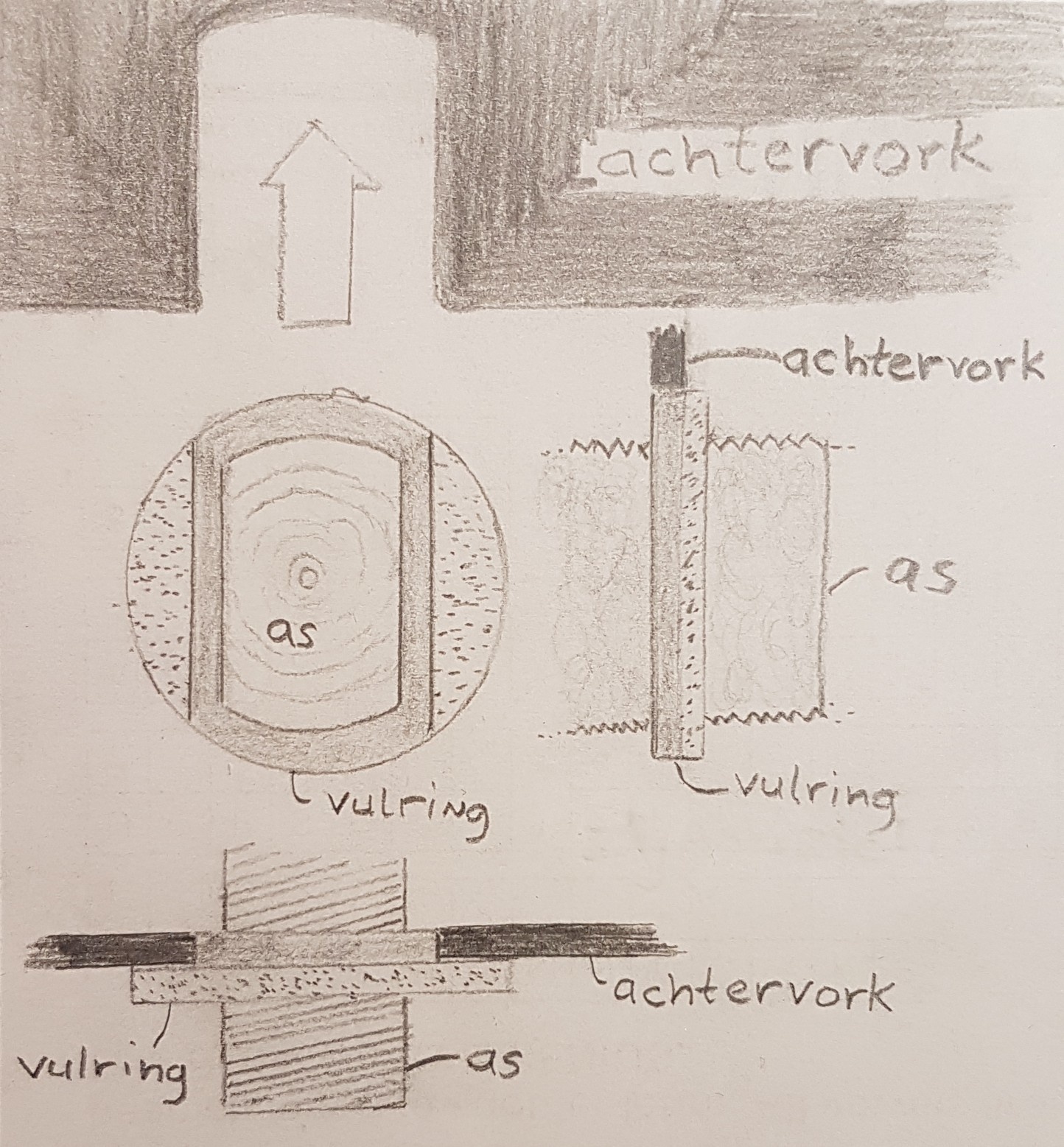

Een groter probleem is dat de wielmoer aan de rechterkant zichzelf losdraait. :'(
Hierdoor draait de as in de uitsparing van de achtervork:
Afbeeldingslocatie: https://tweakers.net/i/UkyqTD3jCfUPRKgmRAAyNe1ycWw=/full-fit-in/4920x3264/filters:max_bytes(3145728):no_upscale():strip_icc():fill(white):strip_exif()/f/image/1Qnd4S753bi1Zb4EUIqUwrsD.jpg?f=user_large
De oude motor had dit probleem ook al maar wel minder omdat die as een stukje dikker was waardoor hij niet zoveel kon draaien.
Verder vastzetten van de moeren hielp daarbij ook geen moer ;)
Zal hierbij niet andere zijn verwacht ik, de zijwaartse kracht die je kan uitoefenen met de moer is gewoonweg niet genoeg om het draaien van de as tegen te houden.
Ik vraag me wel af hoe ze dat bij motoren doen want die hebben ook flink wat koppel. Waarschijnlijk passen de assen daarbij wel precies in de uitsparingen van de achtervork vermoed ik.
Zal op de een of andere manier de vrije ruimte dus moeten opvullen maar ik zie nog niet hoe. :?
Er gewoon links of recht wat tussen klemmen zal eruit vallen maar een speciaal op maat gemaakte ring met uitsteeksels om de ruimte te vullen zal vast gaan werken. Helaas heb ik geen metaalwerkplaats dus dat zal ik dan moeten laten doen, en is vast niet goedkoop :/
[ Voor 3% gewijzigd door Vliegvlug op 24-01-2021 23:27 ]

Met revette opvullen en op maat vijlen?
  • flippy
flippy
bij motoren komt er
a: niet zoveel newtonnetjes vrij
b: het vermogen komt uit een motor, niet de velg zelf.
oa j, de as is te klein. je kan dit wel opvullen door een dik stuk ijzer te halen bij de bouwmarkt en die in een U vorm te slijpen (slijpschijf is erg handig hiervoor) en af te werken met een vijl. dan kan je de ruimte goed opvullen en heeft het voldoende vlees.
de 4kW QS motoren hebben al zo'n dikke as.... O-)
[ Voor 60% gewijzigd door flippy op 24-01-2021 23:45 ]

Card Nox schreef op zondag 24 januari 2021 @ 23:41:
Ik moest even opzoeken wat een “revette” was, maar is dus een sluitring :)
Als ik een dikke neem en invijl zal dat wel iets helpen maar punt is dat die ringen een rond gat hebben en de as zelf twee vlak gemaakte vlakken dus dan kan de as zelf alsnog draaien in die ring.
Een gat wat precies de vorm van de afgevlakte as heeft zou wel het mooist zijn natuurlijk.
Als quick fix kan ik jouw idee allicht proberen.
  • Vliegvlug
Vliegvlug
Flight Simple
flippy schreef op zondag 24 januari 2021 @ 23:41:
bij motoren komt er
Dus een Govecs heeft hier ook veel minder last van aangezien die een riem heeft?
En zet die dan ook minder koppel op de weg dan een naafmotor?
Slijpschijf heb ik wel maar hoe die U vorm dan moet werken zie ik nog niet helemaal.
Bedoel je als een omgekeerde U bovenop de as leggen en die in de uitsparing van de achtervork schuiven?
Ik zal die technische tekening eens goed bekijken, stond me bij dat het alsnog kleiner was dan de originele Novox motor.
  • Vliegvlug
Vliegvlug
Flight Simple
Ik heb even een tekening gemaakt van een vulring die wel zou moeten werken om het draaien van de as te voorkomen:
Afbeeldingslocatie: https://tweakers.net/i/Jn8FyyyVWLJ0-uh77c8rx-N-n_4=/full-fit-in/4920x3264/filters:max_bytes(3145728):no_upscale():strip_icc():fill(white):strip_exif()/f/image/nK6K1unAiRGiqK5P1VrZ8SwI.jpg?f=user_large
En dan moet het gedeelte van de vulring wat in de opening van de achtervork valt wel net iets dunner zijn dan de dikte van de achtervork zelf anders kan je het wiel niet meer goed vast klemmen.
Bij de kleine as die er nu in de scooter zit is er wel genoeg ruimte tussen as en de zijkanten van de inkeping in de achtervork maar met een dikkere as worden de zijkanten waarschijnlijk wel erg dun, dus vraag me af of dat niet te weinig vlees is.
Maar goed dit is allemaal in theorie want zie niet hoe ik twee van dergelijk ringen zelf kan maken en dan ook nog met de juiste precisie dat het daadwerkelijk functioneel is. :|

je onderschat wat je kan doen met een simpele slijpschijf en een bankschroef.
en dat ronde gedeelte van die vulring moet je niet maken, alleen het U gedeelte wat IN de achtervork gaat en de onderkant kan je open laten zodat je hem makkelijk kan maken en op het wiel zetten.

Een bankschroef heb ik gelukkig ook naast een slijpschijf dus dan zou ik enkel nog een stukje gegalvaniseerd staal van de juiste dikte moeten vinden... :)
Vraag me wel af of zeker met een dikkere as een losse U niet te dun wordt waardoor een poot kan afbreken en eruit vallen.
Als het dan op een ring vast zit gebeurd dat niet maar is inderdaad wel een stuk lastiger te maken.
Ik zal eerst de ‘makkelijke’ methode proberen en eens zien hoe dat gaat.

Om dit probleem op te lossen:
Vandaag bezig geweest een vulplaatje gemaakt.
Bij de lokale smederij een plaatje staal van 6mm dik mee gekregen d:)b
Hier eerst 2 gaten van 12mm in geboord:
Afbeeldingslocatie: https://tweakers.net/i/khO4jc-ASYB10lvVgjKG-_tY_48=/234x176/filters:strip_icc():strip_exif()/f/image/NW987uirB3IeRB11CH6W21oV.jpg?f=fotoalbum_medium
Dat is de dikte van de as die veel te smal is om goed in de uitsparing van 16,5mm in de achtervork te vallen en daardoor dus gaat draaien.
Helaas zaten de gaten niet recht onder elkaar maar dat was op te lossen door het schuin uit te slijpen ;)
Afbeeldingslocatie: https://tweakers.net/i/RoWfJRm7Bc9aQC2nmTDOhOz45-c=/234x176/filters:strip_icc():strip_exif()/f/image/PmPTFNYZDmpVW8wbSodcHptD.jpg?f=fotoalbum_medium
Het linker pootje was na uitslijpen iets te dik dus een beetje bij geslepen, daarna los gemaakt en verder bijgeslepen tot het in de uitsparing van de achtervork paste:
Afbeeldingslocatie: https://tweakers.net/i/ZOYd-1LxQYvxyOox9-V_AhIt7tk=/234x176/filters:strip_icc():strip_exif()/f/image/yDofvPJ8Pkpfl6waFm9hDwjI.jpg?f=fotoalbum_medium
ik was achteraf iets te enthousiast met de binnenkant uitslijpen waardoor de as alsnog een klein beetje kan bewegen, maar ik hoop dat het te weinig is om problemen te geven.
Het maken van deze opvul ‘U’ viel me qua tijd trouwens behoorlijk tegen, ben er de halve dag mee bezig geweest. :|
Het is dat ik niet weet waar ik het kan uitbesteden anders had ik dat wel gedaan. O-)
Vooral ook omdat ik aan de andere kant eigenlijk ook nog zo’n ding moet hebben want ook daar is er te veel ruimte tussen de as en de uitsparing.
Het is dat daar de asmoer de andere kant op draait en daarom niet zo snel loskomt maar helemaal vertrouwen doe ik het niet.
Andere manier:
Als je 4mm ruimte hebt, zaag een strook van 2mm x 50mm af en buig die rond. Minder ruimte: vijl de strook dunner.
Te ver geslepen: vul op met voelermaat van de juiste dikte. Is het mooiste als je m op de juiste breedte kunt knippen maar het is erg hard metaal.
Kun je natuurlijk ook direct inzetten als je ruimte < 2mm, 1mm is de max dikte van een standaard set. Heb je minder ruimte neem je een dunner maatje. Kost ~7,50
Om niet te knippen: in de bankschroef en slijpen.
Geen bankschroef: lijmklem t maatje tussen twee stroken platijzer.
Subprutser hier :)
