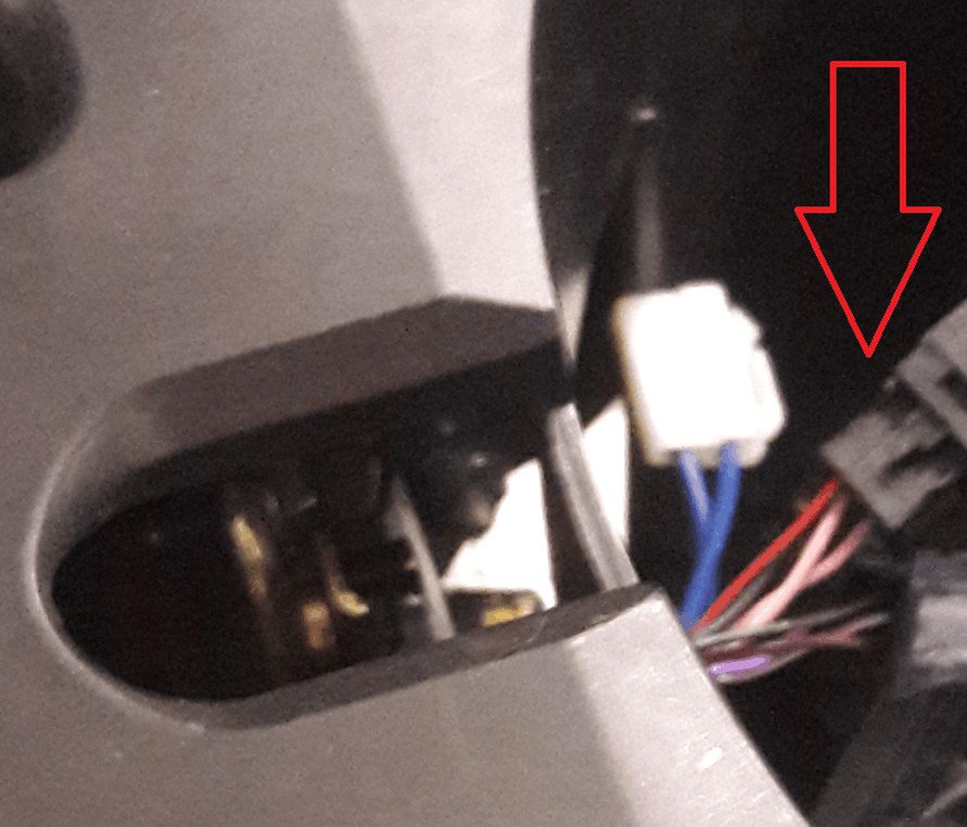

deheerdejong schreef op dinsdag 19 mei 2020 @ 09:06:
Hahaha, Dacht ik toch gister met de Peug naar huis te gaan rijden!!
Niet dus, Na het starten wilde ik weg rijden maar nee hoor, storingslampje aan en niks meer doen!!!!
Wat een ##$*&*%#@@ dingen.
Weer de snelheidssensor denk ik die geen goed signaal geeft!
Maar weer demonteren en kijken wat er nu weer aan de hand is.
Als je de storing hebt, maak eens een foto van het display met de status.
Mocht het de sin/cos encoder zijn in de motor dan kan je dat zien op de sevcon-controller achterop. Deze heeft een groene led, deze brand continu in normaal bedrijf. Als je 11 pulsen krijgt op deze led, dan is het je encoder op de motor.
Nogmaals kijk ook goed naar de verbindingen, je hebt 1 connector op de encoder en een stukje verder weer 1 op het frame. Zorg dat deze verbindingen goed zijn de kleinste afwijking d.m.v. een overgangsweerstand kan al een storing geven. Let wel de signalen zijn uiterst klein, dus een afwijking daarin kan al fataal zijn.

Het ligt aan de encoder zelf, de bedrading en de printplaat heb ik al vervangen.
De encoder moet op een bepaalde afstand van de magneet staan en met de originele montageschijf zit hij te ver er van af, dus heb ik een nieuwe schijf gemaakt zodat de encoder dichter bij de magneet kwam. Ik heb de schijf diverse malen aangepast om de juiste afstand te vinden zodat hij geen storing meer zou geven maar op de 1 of andere manier is dat een paar korte stukjes rijden goed gegaan en nu begint het weer.
Toen ik een nieuwe printplaat besteld had kon ik ook een nieuwe magneet erbij bestellen maar ik weet niet welke ik moest hebben dus dat had ik niet gedaan. Ik zou ook niet weten hoe je de magneet kan vervangen aangezien je er niet bij kan komen.
Ik zal binnenkort wel weer eens gaan demonteren en controleren!!

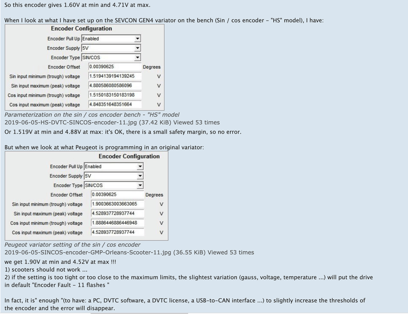

Je zou de spanning kunnen meten op de uitgang van de encoder als je handmatig aan het wiel draait. De meeste waardes liggen buiten de parameters die Peugeot heeft geprogrammeerd in de sevcon. Erg krap zodat elke minimale afwijking buitendeze waardes een fout genegeerd. Volgens mij komen de meeste waardes te hoog uit.
Hier een afbeelding van de geprogrammeerde waardes en de afwijking daarin.Afbeeldingslocatie: https://tweakers.net/i/QqZNeTNnKPcxp-5ziDeO6dC00GY=/800x/filters:strip_exif()/f/image/Ha4B1sqJHyV3i3Q0iAOXm6kJ.png?f=fotoalbum_large

Waar vind je deze info??
Ik dacht dat ik het hele web al afgezocht had maar deze info in het engels past mij ook wel.

deheerdejong schreef op woensdag 20 mei 2020 @ 13:03:
Ik heb nog niet naar de scooter gekeken, momenteel nog geen tijd.
Misschien vrijdag.
Op een frans fora, daar had ik ook de meeste info vandaan.

Het vreemde in die fora's was wel dan diegene met de encoder problemen, meestal konden rijden als ze de lader een tijdje aansloten. Dat hoorde je van meer mensen.
Afbeeldingslocatie: https://tweakers.net/i/GRivRqPUcs94JQMhUd_ueXvokqY=/800x/filters:strip_exif()/f/image/toXZjvfMTMSVvEgZVRbMVgvP.png?f=fotoalbum_large
