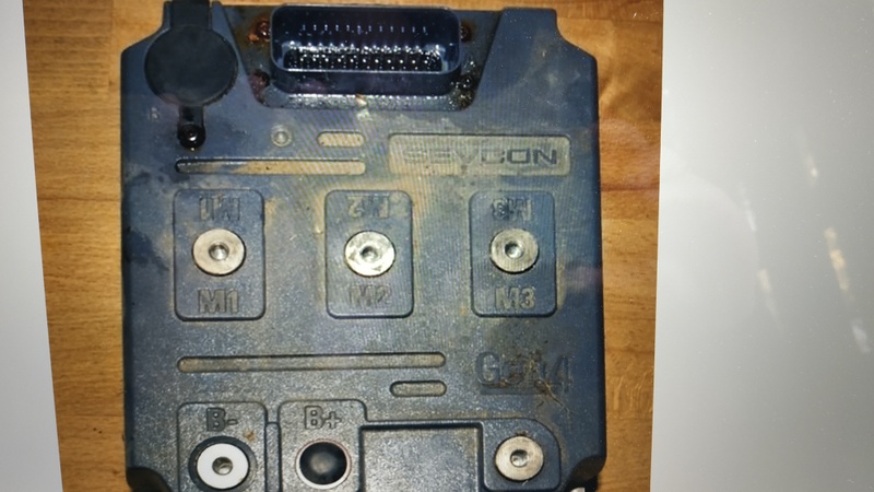

Ok, ik ben er inmiddels achter, na dagen onderzoek op het internet in diverse fora zoals elektroroller.de dat mijn lingbo controller niet te programmeren lijkt te zijn. Ik zoek nu een oplossing voor het volgende. Mijn IVA e-go s5 heeft 3 standen. 25km/h, 35 km/h en 45 km/h. Ik wil de standje 2 en 3 wat terugschroeven aangezien het een snor betreft. Is het mogelijk om bijvoorbeeld een potmeter te installeren voor de 2e en 3e stand zonder dat de eco stand (1) wordt beinvloed? Ik zie vanuit de gashendel de 3 kabels lopen die naar de motor gaan. Zou het anders mogelijk zijn om de kabel die voor standje 3 gebruikt wordt te ontkoppelen zodat alleen stand 1 en 2 bruikbaar zijn?

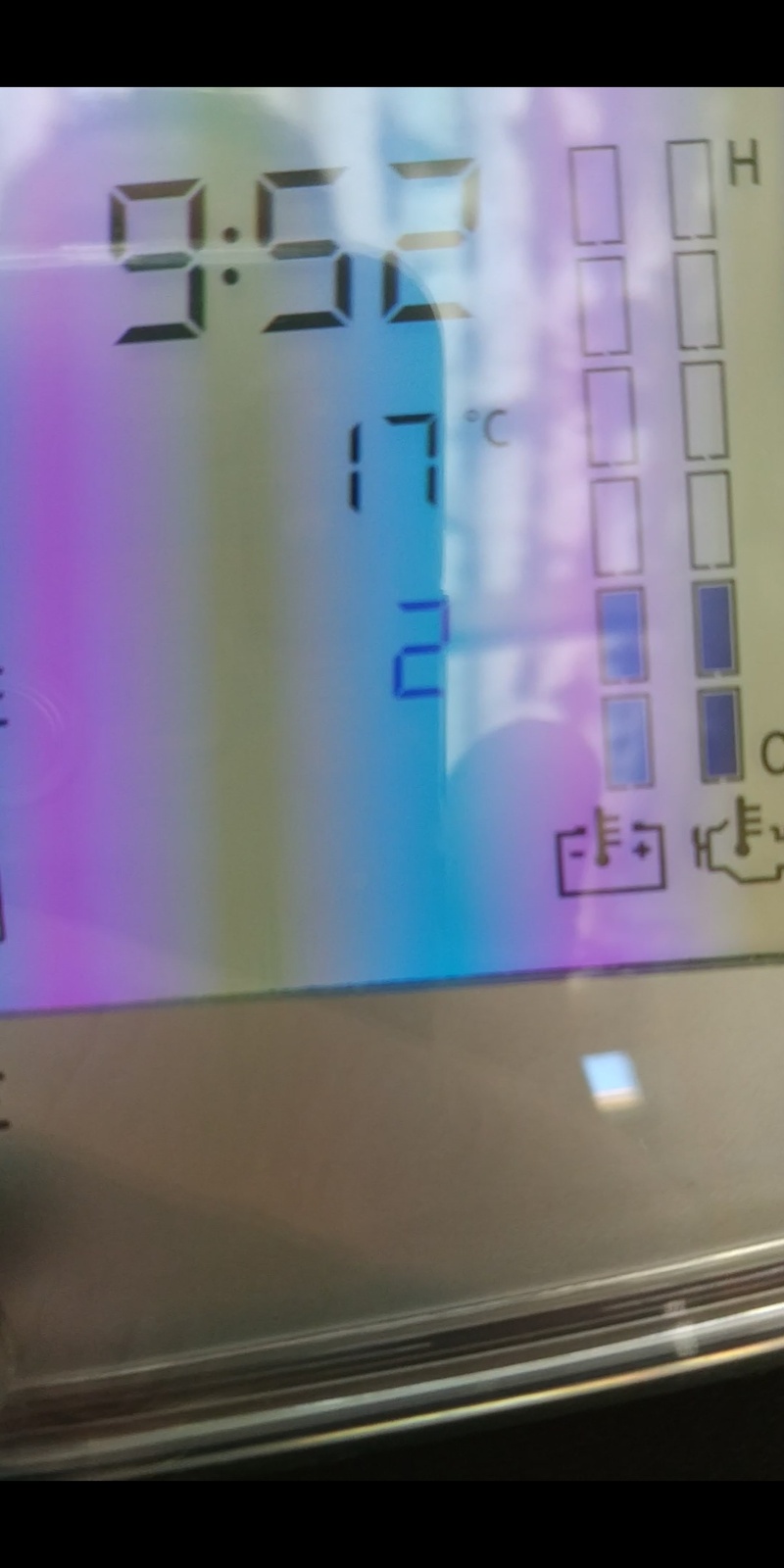

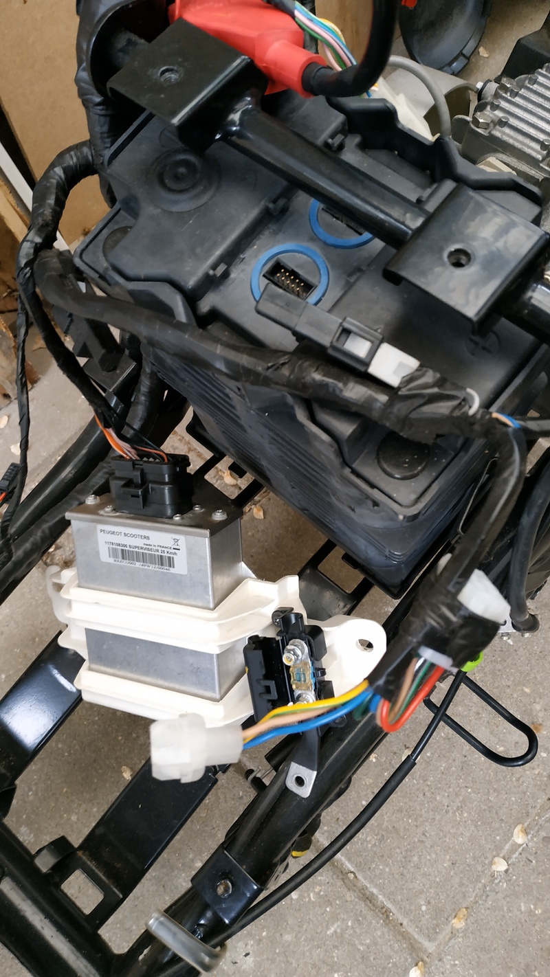

Misschien al weer 100 keer gesteld, maar ik probeer het toch
Iemand ervaring met een BMS van een Sym E- Virid 48V 20ah li ion pack. Deze staat in hybernation en geeft het pack niet vrij. Vanalles geprobeerd maar hij blijft leeg aangeven terwijl het laden via wat kunstgrepen gelukt is met de orginele Meanwell lader gelukt is.
Celblokken zijn netjes rond de 4,05v geladen en gemeten.
Het nadeel is nu dat ik hem wel lopend heb, maar in ecomodus en het icoon acculaag blijft knipperen. Verder kan ik hem laden en rijden op max. 20km/h. Het is ook een bromscooter.

flippy schreef op maandag 20 april 2020 @ 14:19:
waarom vervang je de controller niet gewoon door een programmeerbare? ben je van het gezeik af en rijd hij altijd exact de goede snelheid.
Wat zou dan een goed keus zijn in mijn geval? De S5 heeft een 3000w Bosch motor en 2x Li 60V 26Ah uitneembare accu's. De controller die er nu in zit is een beetje een mysterie, lijkt exact op wat er ook in de NIU N1S zit (is ook van LingBo), er staat op ZWK060140A op maar niet het juiste Lingbo type. Het type duidt volgens mij op een 60V controller.
Als de controller wordt vervangen zijn er dan nog andere zaken die aangepast moeten worden. De scooter heeft wat specials zoals alarm en bluetooth (alleen speaker functie).
Ik even bekijken wat het gaat kosten zodat ik een beter beeld heb.
Edit: zijn er adressen waar ik de controller zou kunnen laten vervangen. Ik wil niet het risico lopen om de boel op te blazen.

ik heb een poos geleden voor een belg een sym weer rijdend moeten krijgen nadat de bms in de accu kapot was gegaan. die had exact hetzelfde probleem als jij. de bms/accu en de controller zijn "gematched", deze werken dus niet zonder elkaar.
dus bms vervangen en nieuwe controller erin en je bent van het gezeik af.
reken op een 500 euro aan onderdelen. al krijg je dan wel een VEEL fijner rijdende scooter ervoor terug.

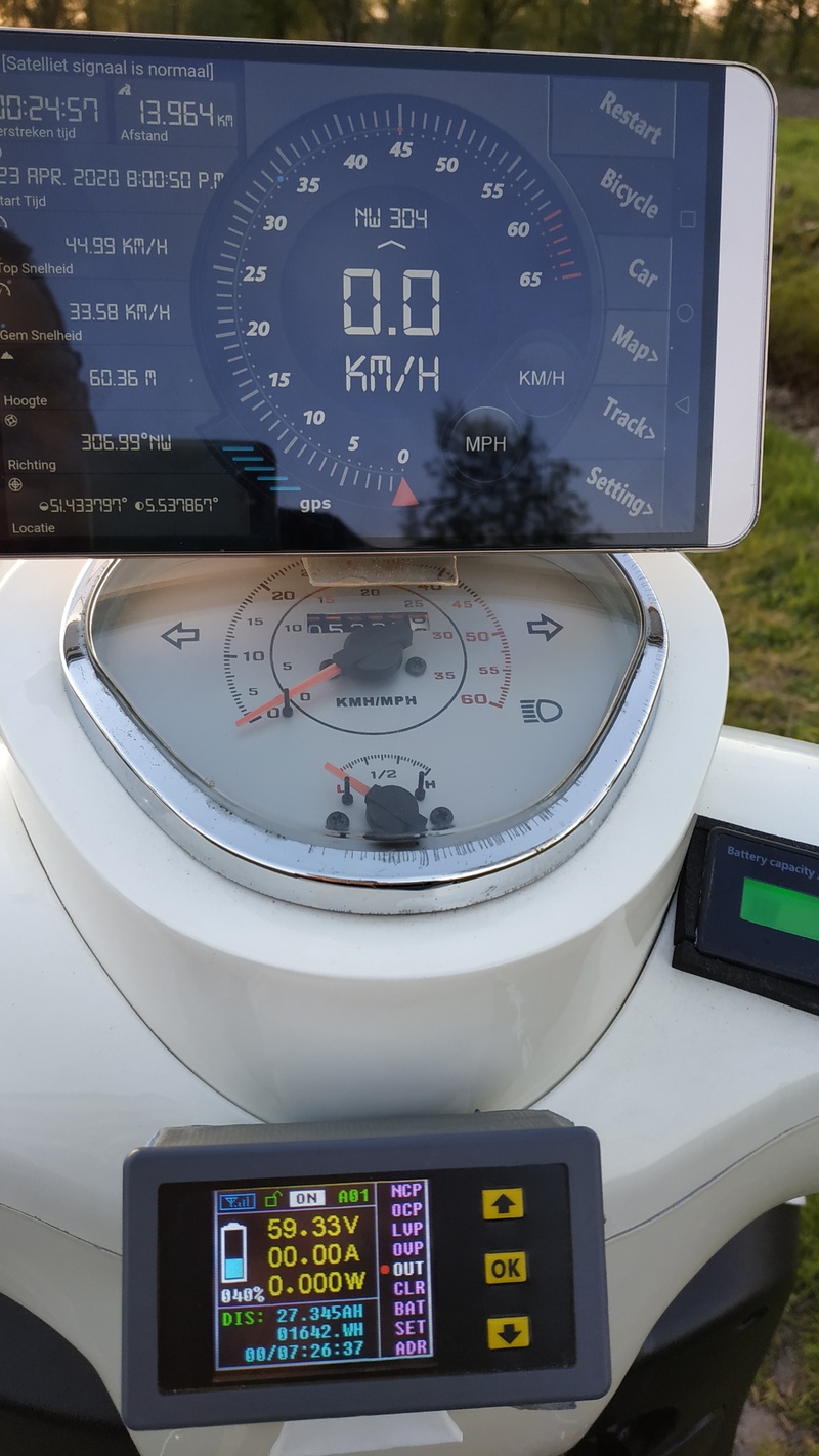

Weer wat geknutseld op mijn hobbymooiweerscooter.
7 inch. Tablet gemonteerd en een leuk GPS km teller (Digital dashboard gps)met aanverwante zaken geïnstalleerd. Werkt leuk en dat voor 89 cent..Afbeeldingslocatie: https://tweakers.net/i/JgOYGfVDOR9ck80AmIJQ7nvoJcE=/800x/filters:strip_icc():strip_exif()/f/image/lcpTVoAfgaz0QA8Cfi6WCqsx.jpg?f=fotoalbum_large

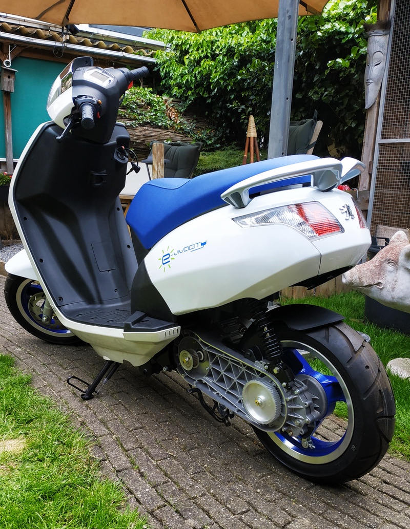

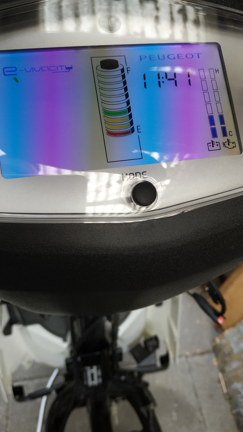

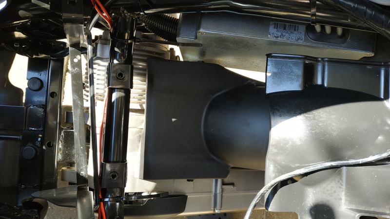

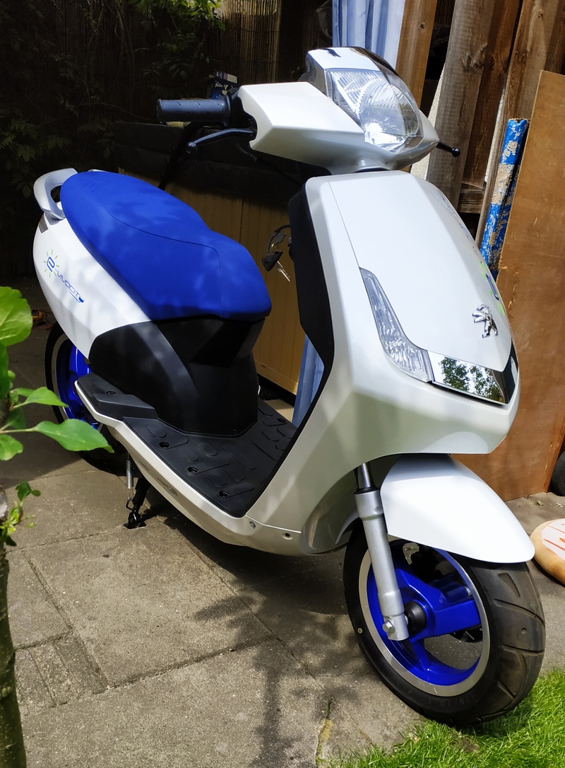

De verveling slaat weer toe, tijd voor een nieuwe uitdaging. Vlamnieuwe Peugeot E-vivacity gekocht nog nooit gereden!
Ik weet het @flippy lullo waar begin je aan.. maar het bloed kruipt waar het niet gaan kan...

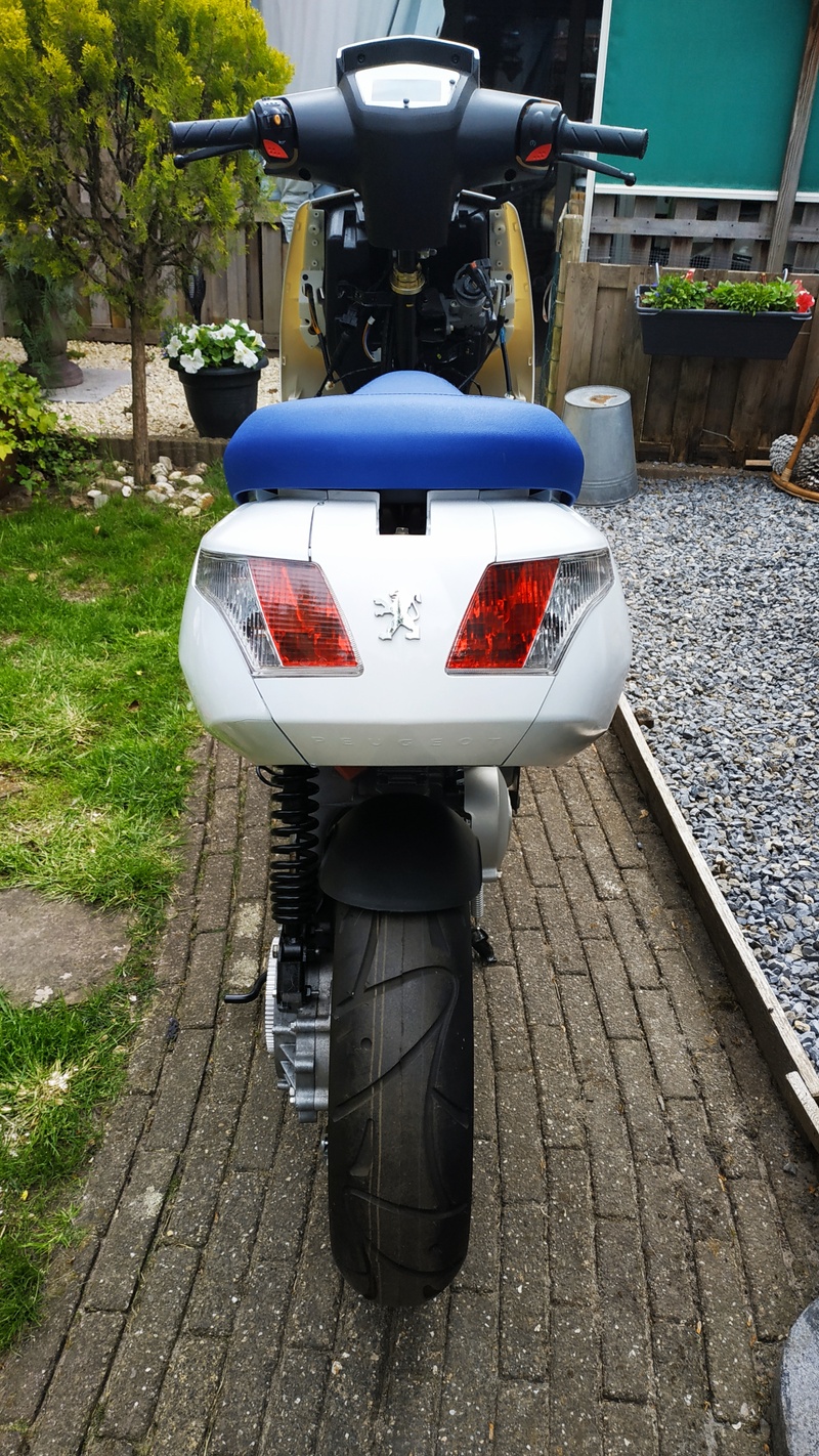

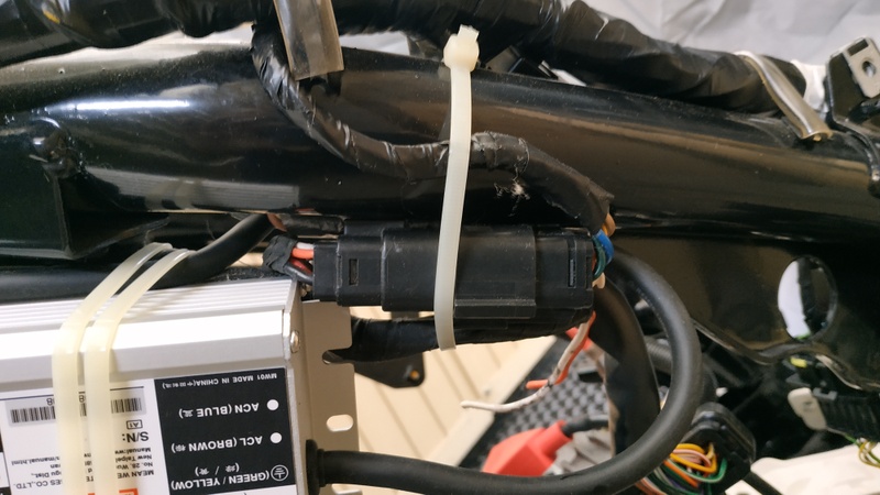

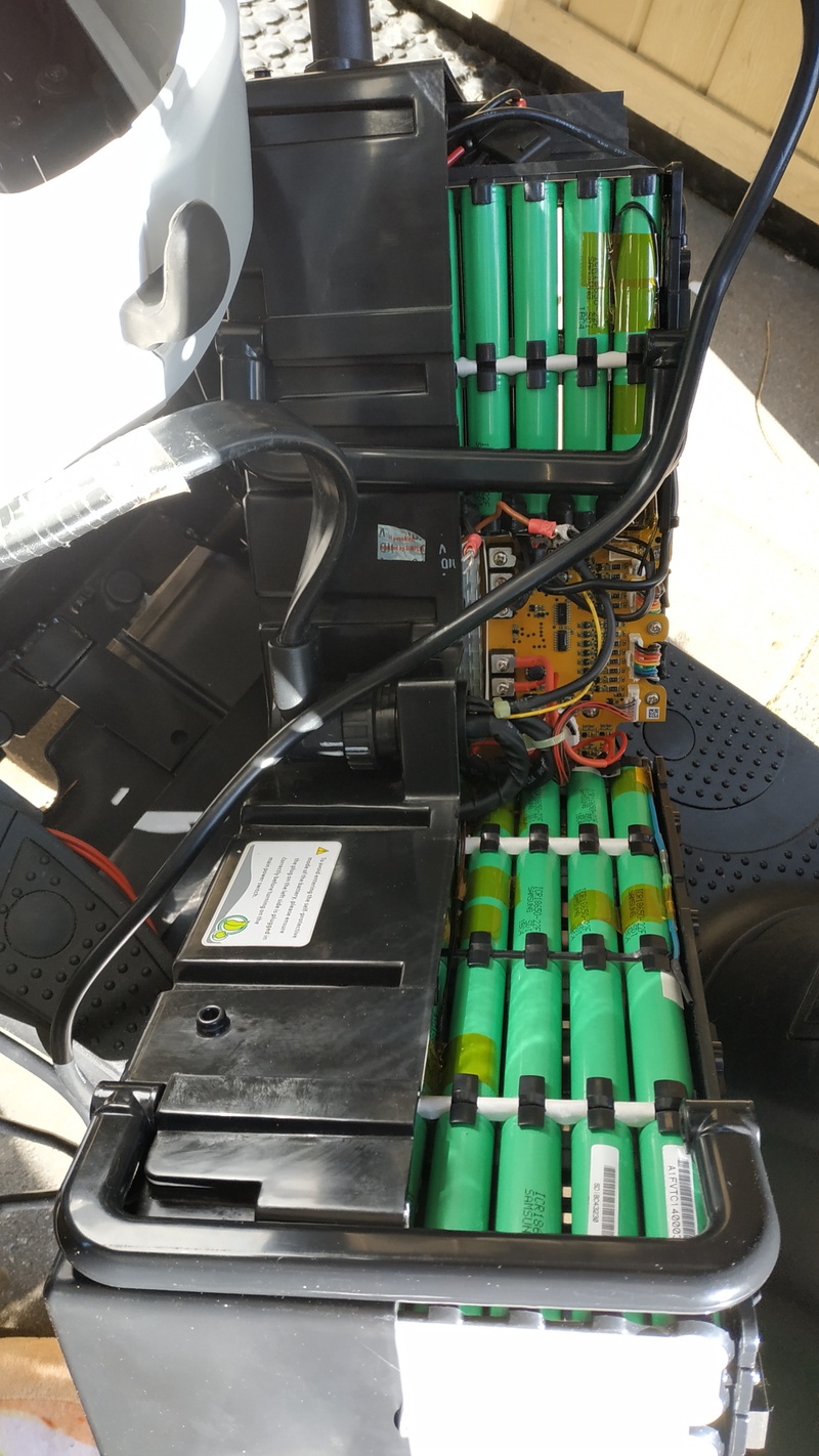

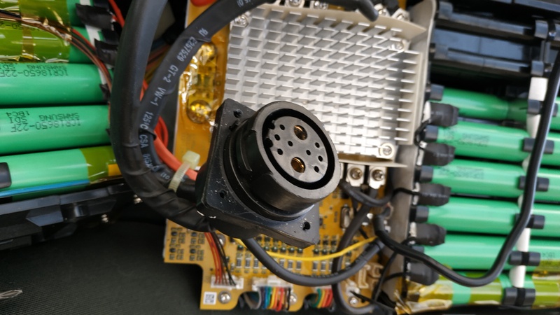

Yes succes met de Peugeot E-vivacity!
Accu's worden herkend door BMS en vrijgave van hoofdrelais.
2 Saft cellen waren defect, de andere 10 kunnen redden. Ik ben happy...

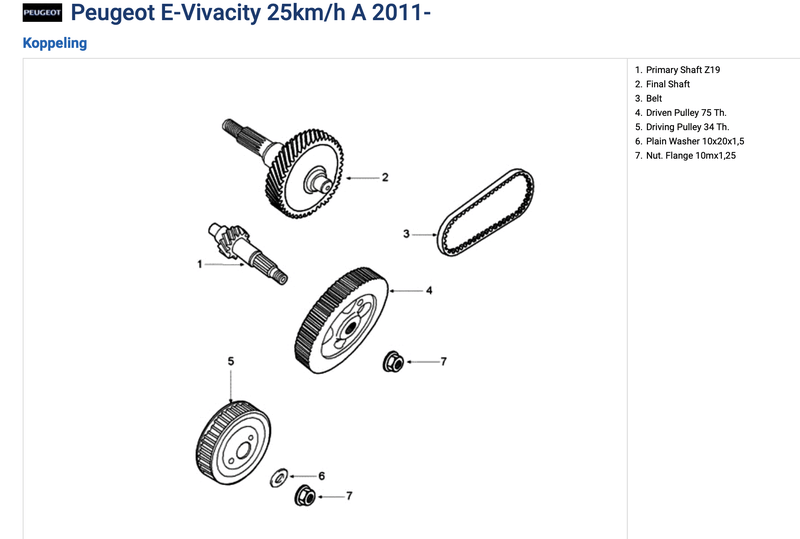

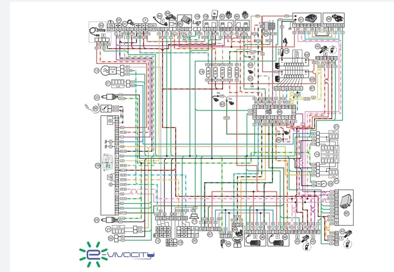

Voor diegene die het interessant vinden, hier wat technische details van de Peugeot E-vivacity.
De E-vivacity is in laat 2011 geïntroduceerd met een prijskaartje van rond de 5000 euro en Peugeot nam er na 4 jaar al weer afscheid van. Niet dat het een slecht product is, maar zoals altijd ontbreekt de technische kennis van dealers en verkooppartijen om technische problemen goed en snel op te lossen. Zoals we wel meer horen hier in dit forum. De meeste fouten bij de E-vivacity zitten hoofdzakelijk in de connector-verbindingen en slecht gekozen plaatsen voor bedrijfskritische componenten. Zoals de Sevcon-controller achterop het frame waar vocht en water vrij spel hebben, of het hoofdboard van de bms verstopt in de buddyseat waar je je natte helm en aanverwante zaken in kwijt kan.

Voor wie het interssant vind hier nog het schema van E-vivacity.
Afbeeldingslocatie: https://tweakers.net/i/dcsxVJZB96SkfutUbIqGpTK1nes=/800x/filters:strip_icc():strip_exif()/f/image/W9YA0qrXEPpQigtLefT9urvx.jpg?f=fotoalbum_large

Als ik die electrische layout zo zie ga ik wel begrijpen waarom dat ding 5000 euro moest kosten :)

  • spattex
  • Laatst online: 27-09 09:00
flippy schreef op zondag 3 mei 2020 @ 13:10:
de sevcon is al waterdicht....
Yup, hier wat voorbeelden waar het tegendeel wordt bewezen. Er zijn oudere series die gewoon kletsnat worden van binnen.
Don't shoot the messenger...
Afbeeldingslocatie: https://tweakers.net/i/rWZwKHC73bjCRukK6rMQK_ud1aw=/800x/filters:strip_icc():strip_exif()/f/image/4yIfNJNTd3eJn1mr5FnkGrQa.jpg?f=fotoalbum_large
Afbeeldingslocatie: https://tweakers.net/i/rF9IO7YlKnbdYyn6gbWH0UJu97k=/800x/filters:strip_icc():strip_exif()/f/image/uqn55khSonFhb0FNBNtYQDsq.jpg?f=fotoalbum_large
Afbeeldingslocatie: https://tweakers.net/i/crz7Fii4u6_QNUPdbb0y7T11Pbg=/800x/filters:strip_icc():strip_exif()/f/image/YGEl6pMkI2Ao2Ba4jOl4XMH5.jpg?f=fotoalbum_large
Victron multiplus 48/5000, 3 maal Pylontech 15 kWh, Venus E V1.52, CT003 V1.07
  • flippy
flippy
Alle rechten voorbehouden.
ze zijn spatwaterdicht, niet onderwaterdicht.
deze ziet eruit alsof hij volgelopen is. waar komt deze sevcon uit?

Hier is mijn project.
Afbeeldingslocatie: https://tweakers.net/i/4eHSbptC6WLxpr0IVjocB7dSyT0=/800x/filters:strip_icc():strip_exif()/f/image/hYI1vCXgPIysvOXeht4OPfCp.jpg?f=fotoalbum_large
Afbeeldingslocatie: https://tweakers.net/i/EJVPgNKpzftyJynOpBgmZVBly8s=/800x/filters:strip_icc():strip_exif()/f/image/4T8i3rByHoPY2MrXX8zmXlPo.jpg?f=fotoalbum_large
Afbeeldingslocatie: https://tweakers.net/i/C4nwK-CRXjhpqMWv7bz7kmIL4dc=/800x/filters:strip_icc():strip_exif()/f/image/7I5f9vDSdyHFIZfVcDqtoQQd.jpg?f=fotoalbum_large

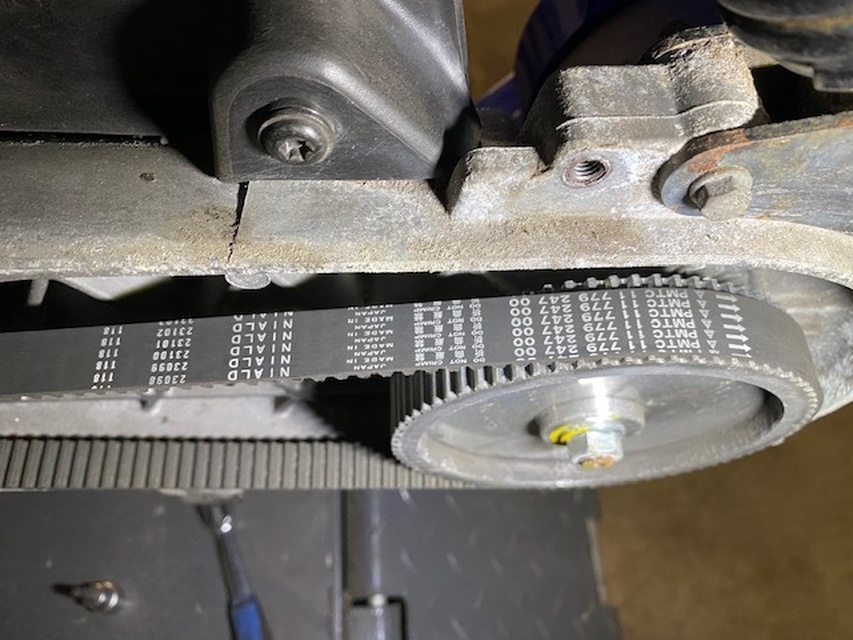

De aandrijfriem is bij Easyparts te bestellen.
Ik wil wel even kijken welke maat er op de riem staat voor je!
Misschien issie ergens anders ook wel te krijgen (dealer of iets)

Als je dat zou willen doen, heel graag.
Ik weet niet hoelang jou scooter al stil staat, anders zou ik beide accu's uitbouwen en alle cellen even meten. Je kunt dan de accu's los van elkaar opladen tot 24,2 Volt, zodat ze beide weer in balance zijn en dat je de maximale afstand kunt afleggen. Zo kan je dan ook de connectors van de accu's inspuiten en goed bevestigen om communicatie problemen uit te sluiten.
Die van mij is helemaal nieuw, maar waarschijnlijk als donor gebruikt bij de dealer waar hij jaren heeft gestaan.
Ik miste de achterkappen, voorspatbord, (reeds gemonteerd), de aandrijfriem en die potentiometer. Ze gebruiken dezelfde techniek als in de automotive branche (dubbele beveiliging op het gas geven) op de gashendel met hallsensors en een dubbele potentiometer.

Ik heb mijn scooter regelmatig even aan de lader gehad.
Display geeft na 4 maanden pas 1 streepje minder vol aan.
Ik zal straks de aandrijfkap even demonteren en kijken welke maat riem er op zit.
Ik had de accu's eerst los opgeladen en daarna weer gekoppeld en met de originele oplader verder opgeladen.

  • Laatst online: 27-03 15:36
Ik had de snelheidssensor storing die ik opgelost heb met een nieuwe printplaat, nieuwe stekker met stekkertjes en uiteindelijk een andere bevestigingsplaat die dunner was zodat de sensor dichter bij de magneet kwam.
Hier de foto van de riem. Let wel even op de draairichting!! De pijlen wijzen naar achteren!!

  • spattex
Yup, het bekende sin/cos encoder probleem. De min en max. waardes die Peugeot geprogrammeerd had in de Sevcon controller waren erg krap (min 1,90V tot max. 4,52V) daardoor krijg je de storing 11 pulsen op de led van de Sevcon controller.
Ik heb je berichtje gestuurd .
  • spattex
Ik heb even gegoogeld op je foto van die snaar, maar ik krijg niets gevonden. Die getallen zeggen me niet zoveel. Weet jij wat de lengte, breedte van die snaar is?
Heb je foto even omgedraaid is makkelijker lezen..

  • flippy
flippy
de riem lijkt verdacht veel op de S8M van govecs. 118(0) is de lengtemaat wat bij govecs 1080 is.
zou niet raar zijn dat het een indentieke riem is.
  • spattex
Bedankt Flippy, hier kom ik weer wat verder mee.
Ik heb net met een touwtje over de poelies gemeten en kom uit op 850mm, de breedte van de poelies is 20mm.

Ik heb de Meanwell lader gemonteerd, past als een handschoen..
Afbeeldingslocatie: https://tweakers.net/i/mCEkYEUc91W09nRV4KuLVaZpGu0=/800x/filters:strip_icc():strip_exif()/f/image/Sow5DILUGXWBlDsOu7FTJRyY.jpg?f=fotoalbum_large
Afbeeldingslocatie: https://tweakers.net/i/w-RQEtdKtTm4kyrI82tWIlb1Hoc=/800x/filters:strip_icc():strip_exif()/f/image/uFg0HElOZ9oCiYpjPTvqPC9u.jpg?f=fotoalbum_large
Afbeeldingslocatie: https://tweakers.net/i/rMo4DWNR7STnDBvKWXBWJaSs-nA=/800x/filters:strip_icc():strip_exif()/f/image/N04gR76Z7HZHy2ANNxYDTzhb.jpg?f=fotoalbum_large
[ Voor 66% gewijzigd door spattex op 13-05-2020 18:21 ]
  • flippy
flippy
zet die lader niet hoger dan 5A, anders word ie te heet op die plek. immers is daar niet voldoende ventilatie.

@flippy thanks doe ik.
  • deheerdejong
  • Registratie: Mei 2020
Past je kap er nog wel overheen?????
De lader lijkt me erg groot!
  • spattex
@deheerdejong ja hoor past perfect.
hij is 4cm hoog 9cm breed en dacht 20 lang.
Ik ga alleen nog iets verzinnen om een kentekenplaat houder te maken, het originele uitstulpsel ziet er niet uit..
De achterkappen komen van een normale vivacity af en heb ik zelf gespoten, de stickers zijn zelf gemaakt(creatief vrouwke)..

Dat rooster was 1 van de problemen met de E-vivacity, daardoor werd de Sevcon kletsnat. Hij heeft genoeg koeling via zijn eigen aluminium koelblok.

deheerdejong schreef op vrijdag 15 mei 2020 @ 10:13:
Stickers zien er netjes uit, lijkt wel origineel.
Je mist nu alleen een rooster in de achterkant voor koeling van je sevcom.
Weet niet of dat nodig is maar de originele heeft er een roostertje in zitten waar jij nu je Peug logo hebt.
Even een ander vraagje!
Een maatje van me heeft een Sym E-Virid waarvan de lader is doorgebrand en ben ik dus opzoek naar een andere acculader. Weet iemand hier welke er als vervanger gebruikt kan worden???
Kan ik dezelfde op zijn Sym monteren als die jij nu op de E-Viva hebt gezet???
Hij zei dat het een lastige lader is om te vervangen.(Hadden ze in de winkel gezegt)
De oude schijn een 48v 10a ion te zijn.
Ik hoor het wel.
die lader kan je weggooien. je MOET alleen de laadkabel houden. die moet je aan de nieuwe domme lader knopen.
om het weer werkend te krijgen -en houden- moet je de stomme vendor locking eruit slopen.
dus nieuwe bms en controller. kost je een 500 euro of zo met een nieuwe lader. krijg je wel regeneratie en dergelijke voor terug. dus hij rijd dan wel een stuk beter....
Mij is ooit verteld dat je de riem zo monteert, dat je de text kan lezen. De pijlen wijzen nu ook juist tegen de draairichting in.
als er geen pijl op staat maakt het niet uit, al maakt het wel makklijker lezen voor de volgende die de nummers op moet schrijven. als er wel een pijl op staat moet die gehonoreerd worden.
Nee hoor, hij is goed gemonteerd. De draairichting van de poelies is rechtsom, dus naar achteren van de scooter.

zit er een extra tandwiel in de achterbrug dan om de richting om te draaien?
  • spattex
Yup.

  • spattex
@deheerdejong
Vraagje, als jij je E-vivacity start zonder rem ingedrukt te houden en het display is klaar met opstarten. Komt er dan bij jou ook een blauwe 2 te staan waar normaal de dagteller of totale km's gereden staat?
Ik heb in de manual gekeken, maar daar staat niets in..
Afbeeldingslocatie: https://tweakers.net/i/dPppe5t16ff0h2ArzI7eIRk9ZF0=/800x/filters:strip_icc():strip_exif()/f/image/eG4a1gWEMOBMb64UqIMoncAi.jpg?f=fotoalbum_large

IK heb hem toch maar eens volledig opgebouwd, gewoon om hem eens te bewonderen..
Ik vind het toch wel een mooie verschijning, strakke vormen en mooie kleurstelling.
Zeker met de blauwe buddyseat en velgen..
Nou nog wachten op de snelheid-potentiometer en aandrijfriem voordat ik hem eens lekker aan de tand kan voelen..
Lijk wel een klein kind zo blij, en dat met 56 jaar oud lol...
Afbeeldingslocatie: https://tweakers.net/i/byLmH_PIe_qfdg2DqoT1UqBCr4s=/800x/filters:strip_icc():strip_exif()/f/image/zIJ1BdL4bn8oaqYE16B3LBDz.jpg?f=fotoalbum_large
Afbeeldingslocatie: https://tweakers.net/i/Kk6FCoUX-Dgt71K6G9vztsSwOYo=/800x/filters:strip_icc():strip_exif()/f/image/0wcTpO2EZtrdAGtqTlM6WPIy.jpg?f=fotoalbum_large
Ik zal morgen eens even kijken maar volgens mij geeft het display bij mij de totaalaantal km's aan maar dan in het zwart. Misschien zijn die blauwe 2 de dagteller??
Het is zekers een mooie verschijning die E-Vivacity.
Ik zal morgen nog even een foto maken van de mijne met het windscherm erop.

  • spattex
deheerdejong schreef op zondag 17 mei 2020 @ 12:10:
De dagteller of totaal km's komt bij mij ook gewoon in beeld als ik met de rem vast start of op mode druk voor de div. snelheden.
Als ik reset vasthoud als de 2 in beeld is dan knippert deze, maar je kan er niets mee.
Ik vroeg het me gewoon af wat deze 2 inhoud en ik kom het ook nergens tegen in de manual. Vreemd tweetje...

Heb jij al ergens gevonden wat er gedaan wordt bij het onderhoud aan de scooter??
Mijn onderhoudsindicatorlampje brand (gaat branden bij 5000km) maar ik weet dus niet wat er gedaan moet worden en ook niet hoe ik het lampje weer uit krijg/resetten kan.
Ik ga nog ff een mailtje wagen aan de importeur hierover maar misschien heb jij al iets gevonden!
  • spattex
@deheerdejong
Heb ik, het onderhoud stelt niet veel meer voor. Zoals remmen nakijken enz. Veel meer is er niet te onderhouden.
Oja er zit wat olie in de reductie kast van de achterwiel aandrijving, maar na 5000km is er weinig mee..

spattex schreef op zondag 17 mei 2020 @ 16:47:
@flippy Die lagers staan er niet op omdat ze waarschijnlijk nooit stuk gaan.. ;)
net als de motorlagers, ik heb inmiddels van 90% van alle uitvoeringen van velgmotoren de lagers en pakkingen op schap liggen. O-)

@spattex
Ik krijg ook die blauwe 2 ook in beeld.
Ik denk dat het is omdat je maar 2 opties hebt om te rijden.Als je op de Mode knop drukt dan kun je alleen nog achteruit en stapvoets vooruit. nadat je op de mode knop hebt gedrukt gaat de blauwe 2 ook weg en komt de km stand in beeld.
Ik zou niet weten waar de blauwe 2 anders voor zou zijn.

Onderhoudslampje is gewist.
Je kan op die manier ook je display op engelse maten zetten zag ik.

Mocht je problemen krijgen met het slecht reageren op het gasgeven en haperende motor, hier een procedure om je snelheids-potentiometer in te leren.
Tevens nog wat weetjes over hoe je als premium merk volledig de plank mis kon slaan in de tijd dat ze de E-vivacity op de weg brachten.
Als eerste is deze scooter in technisch opzicht zeer goed gebouwd, automotive grade connectors gebruikt, high-end electronica gebruikt. Behalve op een zeer cruciaal punt. Nl de verbinding tussen beide accu's was slecht gedaan zodat vocht en corrosie vrijspel hadden en de meeste problemen veroorzaakte bij deze scooter.
de canbus informatie werd gestoord zodat er regelmatig foutmeldingen op het display kwamen die na enige tijd vanzelf verdwenen of permanent waren totdat er gekeken werd na de verbinding.
Ten tweede absurd hoge prijzen vragen voor vervangingsonderdelen bijv.
Accu per stuk 3200 euro! ( dat hebben ze 1 jaar volgehouden en daarna werden ze niet meer verkocht)
Onboard lader 900 euro (48V 5A)
Motor compleet 2500 euro
Tja zoals Flippy hier in dit forum als rode draad toch maar elke keer weer zijn evangelie verkondigt om aan te geven dat de weg naar een goed commercieel product nog erg lang is. Respect naar Flippy hoe hij toch elke keer weer netjes bij elke vraag opnieuw die hier in dit forum voorbij komt uitgebreid antwoord geeft...
Ik hoop alleen dat in dit forum ook wat meer technische details naar voren komen zodat iedereen die hier voorbij komt er ook kennis van op kan doen. Voor mij is het puur hobby matig dat ik met electra-scooters aan het prullen ben, maar dat doe ik ook aan mijn eigen auto een BMW I3 waarbij ik de dealer niet nodig heb omdat ik hem zelf onderhoud en uitlees/progr. met eigen interface en dito programma's zoals Ista+ enz.
Electrisch rijden is fantastisch, zowel op 2 als op 4 wielen!...

Hahaha, Dacht ik toch gister met de Peug naar huis te gaan rijden!!
Niet dus, Na het starten wilde ik weg rijden maar nee hoor, storingslampje aan en niks meer doen!!!!
Wat een ##$*&*%#@@ dingen.
Weer de snelheidssensor denk ik die geen goed signaal geeft!
Maar weer demonteren en kijken wat er nu weer aan de hand is.
