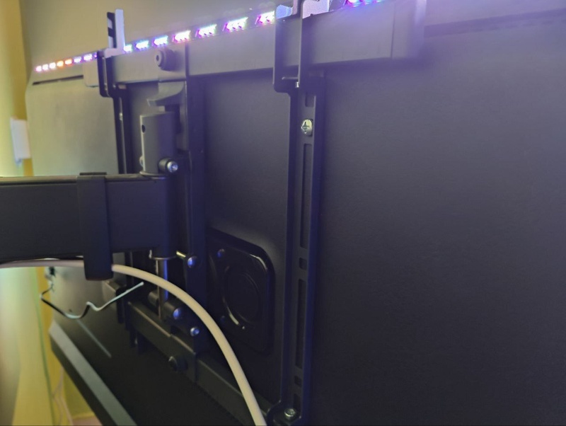

Hallo allemaal!
Voor ik begin wil ik delen dat ik de Vogel's TVM 3425 wall mount heb. Ook wil ik zeggen dat ik twee linkerhanden heb en géén verstand van dit soort zaken, dus alle hulp die jullie kunnen bieden is mooi meegenomen.
Ik heb een vraag over het wall mounten van de Philips 65OLED908 (al is mijn vraag ook van toepassing op de 808)
Ik heb het hele internet afgestruind, maar niemand lijkt het probleem te hebben dat ik had met de OLED808. Deze tv heb ik afgelopen jaar een maand mogen testen, maar ik heb 'm dus door een medewerker van HelloTV aan de muur laten hangen. Echter heeft de OLED808 (en dus de OLED908) een audiosysteem op de achterkant, waar de wall mount tegenaan kwam. Hierdoor kraakte het geluid van diepe geluiden enorm. Nooit opgelost, mij is enkel naderhand verteld door een andere medewerker van HelloTV dat de tv afstandsbusjes nodig had. Zie foto's voor hoe de TV bij mij aan de wall mount hing.
Afbeeldingslocatie: https://tweakers.net/i/BA0vr7eedA7Tb457iStjgVjkYN4=/800x/filters:strip_icc():strip_exif()/f/image/2LFubbpAW1sBbpuRrVOBFZNh.jpg?f=fotoalbum_large
Afbeeldingslocatie: https://tweakers.net/i/aXeiT7n3XdDDfa3Fk2r3VfJyN3s=/x800/filters:strip_icc():strip_exif()/f/image/zcJJ74tlH2VRGLXp59bzm4rH.jpg?f=fotoalbum_large
Nu wil ik de 65OLED908 aanschaffen. Deze gaat hetzelfde probleem hebben als de 808, omdat ook deze tv een audiosysteem aan de achterkant heeft waar de tv gemount dient te worden. Kan dit opgelost worden dmv spacers? Die zitten bij de wall mount, maar de tv is 25 kg, en de max capaciteit van de wall mount is ook 25 kg. Is dit te veel risico?
Sorry voor de vragen (en de grootte van de foto's, kon ze niet kleiner maken, sorry!)
  • Triggy
  • Laatst online: 20-10 09:50
Dit had ik ook en ik heb ook de extra ringetjes gemonteerd. Daarmee raakt de conus die steun niet meer. De extra afstand is geen probleem voor de steun. Als de TV een kleine bolling in de behuizing had dan zouden die ringen er tenslotte ook op komen.
Heb zelf de Vogel's TVM 3445 i.c.m. 48OLED807.
En op de website van Vogel's zelf kan je je TV selecteren en dan rolt daar ook uit dat het moet kunnen.
[ Voor 21% gewijzigd door Triggy op 07-02-2024 11:14 ]

Tommamorphous schreef op dinsdag 6 februari 2024 @ 12:47:
Ik heb zelf een 807 en daar waren extra busjes meegeleverd bij de TV incl langere schroeven. Dit omdat Ambilight wat verder van de muur moet zitten dan de muurbeugel toelaat.
In jouw geval lijkt Ambilight niet het probleem, maar idd de conus die tegen de beugel aankomt.
Als het goed is zitten die busjes dus bij je TV, misschien in een apart (zwart kartonnen) doosje?!
Let wel op dat als de afstand van TV naar muur toeneemt, ook het gewicht verder naar voren komt.
De beugel zal dat vast prima kunnen hebben. Maar de montage aan de muur moet echt stevig zijn. Goede verankering en een stevige (betonnen) basis muur.
Let dus even op of je schroeven nog stevig zijn aangedraaid en de pluggen niet al deels uit je muur komen.

@Tommamorphous Ik heb dat ook bij mij Vogel's beugel gehad i.c.m. de 908. Heb ook maar de afstandsbusjes van 1cm en daarbij natuurlijk 1cm langere schroeven erin gezet (zitten in de zak met spullen die in de doos zit). Toen zat alles mooi vrij rondom die speaker.
  • Tommamorphous
  • Registratie: December 2022
  • Laatst online: 18-10 20:11
@John767 , @TheTeek en @Triggy enorm bedankt voor de info :) Levering moest met een week worden uitgesteld, dus kan er pas volgende week van genieten, maar ik ben er een stuk geruster onder!
