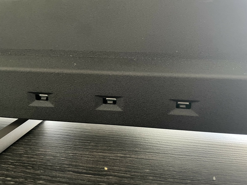

Sinds maandag een 65OLED806 in bezit. Ik ben zeer tevreden over het beeldkwaliteit.
Volgende problemen heb ik moeten tekkelen :
Heb aardig moeten rommelen met directe hdmi input codes voor de harmony elite afstandsbediening.
Dit heb ik gelukkig kunnen oplossen door een OLED804 in te geven als apparaat, en probleem is verholpen.
Volgende was dat ik soms geen geluid had, via mijn Sonos arc. Dit kwam door de activiteiten start van de harmony elite afstandsbediening.
Deze gaf te snel commando's waardoor de tv de weg kwijt was. Bij inschakelen zie je altijd de laatste hdmi input en dat hij overschakelt naar extern geluid. Echter kwam in dit proces al het volgende commando om naar de juiste hdmi te schakelen van de activiteit . Hier ging het vaak mis, omdat hij nog bezig was met audio schakelen. Door in de stappen tussen commando's een verstraging in te geven van 5 sec is dit probleem verholpen.
Wat ik nog niet heb kunnen tekkelen :
Verder ben ik bezig om de juiste afstelling te krijgen voor de Ambilight. Uit diverse reviews oa van @Mark030 en op dit forum lees ik. Als de onderbalk circa 4cm van de muur zit, dan zou het goed werken. Echter hou ik aan de linker kant een soort schaduw plek met een groene gloed, rechts heeft het niet. Dus heeft volgens mij niks met de led loze hoeken te maken. Als mijn tv wat dichter op de muur hangt, lijkt het wel of links, groen een beetje overheerst. Ik twijfel of dit een probleem is met de Ambilight en dat ik hier contact voor op moet nemen met Philips

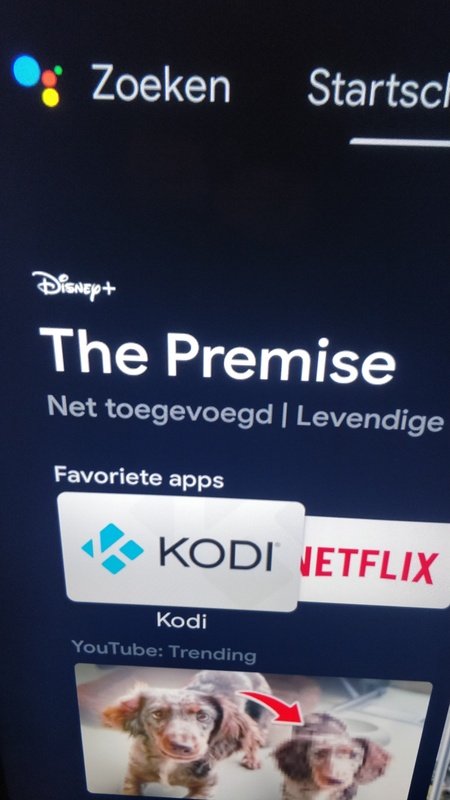

Paar dagen geleden de PHILIPS 58PUS8546/12 binnen gekregen en begonnen met instellen.
Ik heb bijna alles naar wens, maar op het homescreen krijg ik de Disney plus recommendations niet weg. De Disney+ app heb heb ik al verwijdert.
Wie kan me helpen dit weg te krijgen van mijn homescreen?

Kalipeen schreef op vrijdag 7 januari 2022 @ 08:20:
Enige oplossing die ik heb gevonden is een andere laucher installeren…

  • Kalipeen
  • Laatst online: 17:31
@Willem2 Meen je niet, dat is echt waardeloos.
Ik zal Philips support eens bellen hierover.
Welke launcher heb jij geïnstalleerd?

De tv hang 11cm van de muur maar de onderbalk zit dichter bij de muur omdat daar ook speakers in zitten. Philips heeft in deze verdikte balk de ambilight strips gemaakt. Ik kan nu geen kleurvlak projecteren aangezien het nu daglicht is. Maar zal vanavond eens kijken. Maar bij bewegende beelden blijft de schaduw plek op zelfde plek en met een groene waas. Ook heb ik de sonos weg gehaald om er zeker van te zijn dat deze niet voor de reflectie zorgt.
Afbeeldingslocatie: https://tweakers.net/i/nQ6oWyR5hXJOCqPl_y4hcZShpjE=/x800/filters:strip_icc():strip_exif()/f/image/EMp2wezKG11cRGUQVSjWVjB1.jpg?f=fotoalbum_large
Afbeeldingslocatie: https://tweakers.net/i/ogcyyVc5oWATDStHxpV0GuaCmXw=/x800/filters:strip_icc():strip_exif()/f/image/xf5ETo91tRZV5NvOQRG1qu9i.jpg?f=fotoalbum_large

  • Patrick80
  • Registratie: Oktober 2008
  • Laatst online: 20:03
Patrick80 schreef op vrijdag 7 januari 2022 @ 01:08:
Ambilight probleem opgelost. Bleek dat de print van de linkerkant niet goed vast gelikt zat in de behuizing. De stoute schoenen aangetrokken ca 8 schroeven los, kap optillen esd bandjes om en de print op zijn plek vast geklikt.
Deze zitten goed.
Afbeeldingslocatie: https://tweakers.net/i/-IqLhOJXTkNkFJxV1TorlFCRCR4=/800x/filters:strip_icc():strip_exif()/f/image/D3bwn3lD75HGWHX84X8XDl6H.jpg?f=fotoalbum_large
Deze zaten te ver naar binnen, vandaar schaduw en groene gloed
Afbeeldingslocatie: https://tweakers.net/i/GFs_qtjrYRgsURaRJxgQeZDPAFk=/800x/filters:strip_icc():strip_exif()/f/image/2L23FMB6D1DYUc6za7YyFWuW.jpg?f=fotoalbum_large

  • J.E. Weinor
  • Registratie: September 2020
  • Laatst online: 16-10 01:25
Patrick80 schreef op vrijdag 7 januari 2022 @ 16:52:
Deze zitten goed.
Geen foto's van de binnenkant :P toen de kap er af was.

  • Patrick80
J.E. Weinor schreef op vrijdag 7 januari 2022 @ 18:34:
Niet aan gedacht, maar de kap 3 centimeter omhoog hellen was al voldoende om de print weer goed te zetten. Had geen zin om hem verder open te maken. Als er ook maar iets van weerhaakjes hadden gezeten had ik de boel dicht gelaten, en monteur gebeld. Apparaat is 5 dagen oud. Ben zelf een monteur in een andere branche, dus dan wil je het al gauw zelf oplossen.

  • Gh0stw4lk3r
  • Laatst online: 23:23
Patrick80 schreef op vrijdag 7 januari 2022 @ 20:09:
ik heb een soortgelijk probleem met mijn ambilight, monteur komt donderdag pas, maar nu ik jouw bericht lees ga ik het misschien ook wel zelf proberen. Probleem bij mijn nieuwe TV is dat aan de linkerkant de ambilight soms uitvalt of op een bepaalde kleur blijft staan, een tikje achter op de plaat waar de ambilight zit zorgt er meestal voor dat het weer een uurtje of wat goed gaat. Klinkt dus ook als een niet lekkere connectie ergens.
excuse mijn zachte uitleg, het was nog vroeg en de rest van huis sliep nog :)
Filmpje was uitleg voor aanmelding van mijn case om hem te laten fixen
[ Voor 3% gewijzigd door Gh0stw4lk3r op 09-01-2022 10:55 ]

  • AP3X
Gh0stw4lk3r schreef op zondag 9 januari 2022 @ 10:54:
[YouTube: 28 december 2021]
Hé ik heb exact hetzelfde.
Vandaag ook even geprobeerd met de “tik” en dan gaan ze inderdaad weer branden, maar blijven dan op 1 kleur hangen. Na een reboot (stekker eruit) zijn ze weer uit en niet meer aan te krijgen.

  • royckev
  • Laatst online: 07-10 11:48
Deze vraag heb ik dus ook.... wil die reclame zooi niet. Welke launcher gebruiken jullie?

  • royckev
royckev schreef op dinsdag 11 januari 2022 @ 20:41:
ik heb gisteren liggen stoeien met de launchers. HEt is me dus gelukt om het oude homescreen terug te krijgen. Die die van vorig jaar zonder alle reclame. En sterker nog niet door het installeren van een launcher, maar door het de-installaren! :)

  • Gh0stw4lk3r
Patrick80 schreef op zondag 9 januari 2022 @ 12:22:
Wat ik zo gauw heb gezien zijn het losse printplaten met daartussen een ring van flatcables. Het is dus goed mogelijk dat een stekker niet helemaal lekker zit. Maar wat ik zo zie zit het probleem bij jou aan de bovenkant. Zover ben ik niet gegaan, ik hoefde de kap maar 3 cm open te tillen aan de onderkant, vingers erin en print vastklikken. Bovenkant merkte ik wat weerstand op de kap, heb het idee dat daar weerhaakjes zitten. Ik ben monteur witgoed/bruingoed dus openmaken en repareren is voor mij niet onbekend en gebruik ook een esd polsband, voor statische elektriciteit. Maak voor jezelf echt de overweging of je hier handig mee bent, of dat je het toch aan een monteur moet overlaten.
ik heb met lichte tegenzin mijn handen in mijn zak gehouden en op de monteur gewacht, die vanochtend langs is geweest.
Bleek dus 1 van de led modules brak te zijn, 1 stripje vervangen en alles werkt weer ok (voor nu).

royckev schreef op woensdag 12 januari 2022 @ 09:37:
Zou je uit willen leggen wat je dan precies hebt gede-installeerd? Want dat wil ik ook wel proberen namelijk :)
en nee, ik houd niet van voetbal... :)
  • royckev
ga naar play store en zoek de app "android tv home" daar de update verwijderen.
Ps. doe wel de paystore auto updates uitzetten, anders staat morgen disney en die zooi er weer op :)

  • Waah
  • Laatst online: 22:54
Ik heb gewoon F launcher uit de app store geïnstalleerd. Lekker minimalistisch, zelf volledige controle over je homescreen. En een eigen achtergrond in te stellen.
