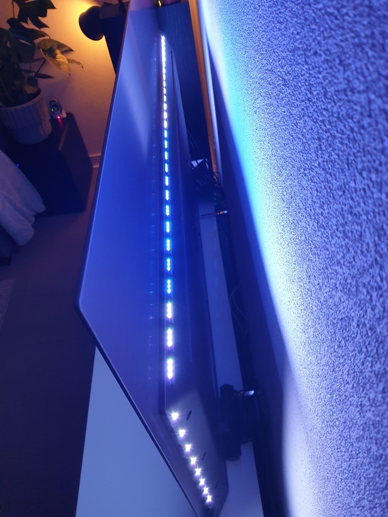

Huh? Dat verschil is toch overduidelijke? Het eerste is gewoon een defect. Een tweede is gewoon onderdeel van het (gare) design. Een defect komen ze wel repareren. Aan een design issue valt weinig te repareren.
Ter illustratie. Zo ziet het er bij mij uit:
Afbeeldingslocatie: https://tweakers.net/ext/f/P0Uzmd9R0MjbZ0Kbrm6NB2ho/medium.jpg
Ook gewon een balk licht op het plafond (en en lelijke vertikale streep omdat het wandje niet 100% vlak is). Dat is geen defect, maar een probleem van hoe het ontworpen is.
  • Sissors
Daarom ook mijn verbazing dat er een monteur komt, en mijn verwachting dat die er niks aan kan doen. Maar hoe had jij het dan precies ontworpen dat je dit effect niet krijgt? Je zou het kunnen doen door lensjes ofzo op de LEDs te zetten zodat ze net voor de randen van de TV al in intensiteit verminderen. Maar dat is een kwestie van dat je Ambilight redelijk werkende wil hebben bij een TV die aan de muur zit, geen lijnen op het plafond wil, en het voor een normale prijs produceerbaar moet zijn: Je kan twee van die zaken kiezen, maar niet drie.
Als ze gewoon de LEDs wat kantelen dat ze minder op de achterkant van de TV schijnen, danwel een stel goedkope plastic lensjes erop gooien, dan zal hij moeite hebben met een TV dicht bij de muur nog steeds te voorzien van goede Ambilight (immers daarvoor moet hij zo goed mogelijk net langs de TV omhoog schijnen).
Als ze de huidige situatie doen, dan heb je de lijnen op het plafond.
En als ze lensen erop zetten die precies goed zijn zodat het licht precies voor hij een rand zou veroorzaken vloeiend dimt, dan gaat dat echt niet goedkoop worden om te produceren. (En het blijft per definitie een trade off met ambilight performance als hij hangt, des te minder hij omhoog schijnt, des te slechter hij het doet als hij dicht op de muur zit).

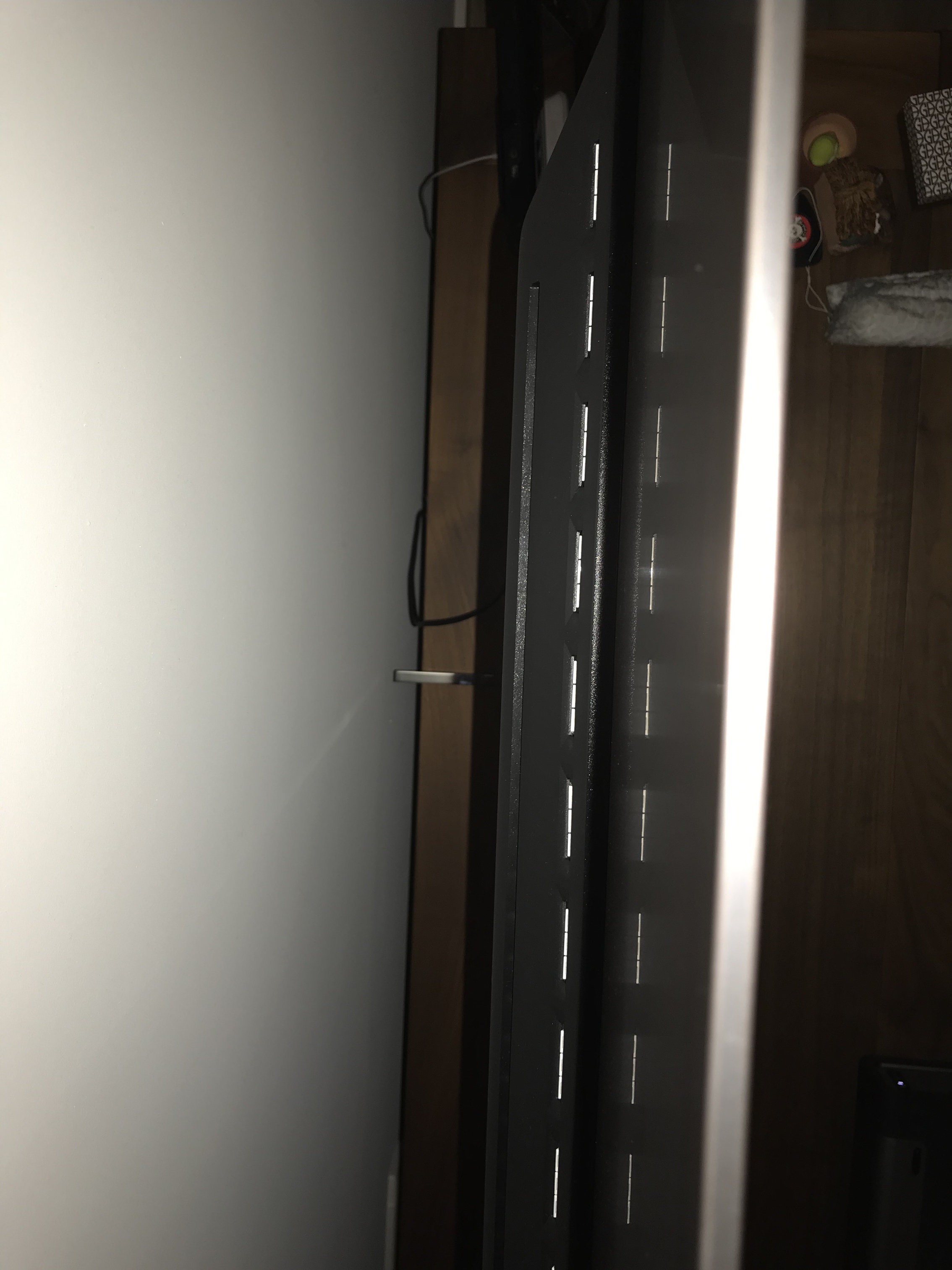

Vandaag mijn philips 55 803 oled paneel mogen ontvangen. Prachtig beeld, maar toch een dingetje. Bij donkergrijs (niet zwart) zie je aan de onderkant zeg maar vlekken. Soort van backlight bleeding. Is dit iets wat oled ook heeft?
Heb een fototje toegevoegd. Ga morgen ff langs de zaak waar ik hem gehaald heb. Vroeg me meer af of dit vaker bij OLED voor komt?

jordy5 schreef op zaterdag 5 januari 2019 @ 23:13:
Dat lijkt me niet normaal.. lijkt wel alsof de TV aan de onderste rand te hard is vastgehouden ofzo.
  • jordy5
  • Laatst online: 24-10 10:17
Hij is met weinig moeite opgehangen gezien de tv erg licht is. Het is over de hele onderrand met exact dezelfde ruimte ertussen en alleen bij grijs.
EDIT: Net wederom even gekeken en nu is het niet meer zichtbaar.. heel vreemd.

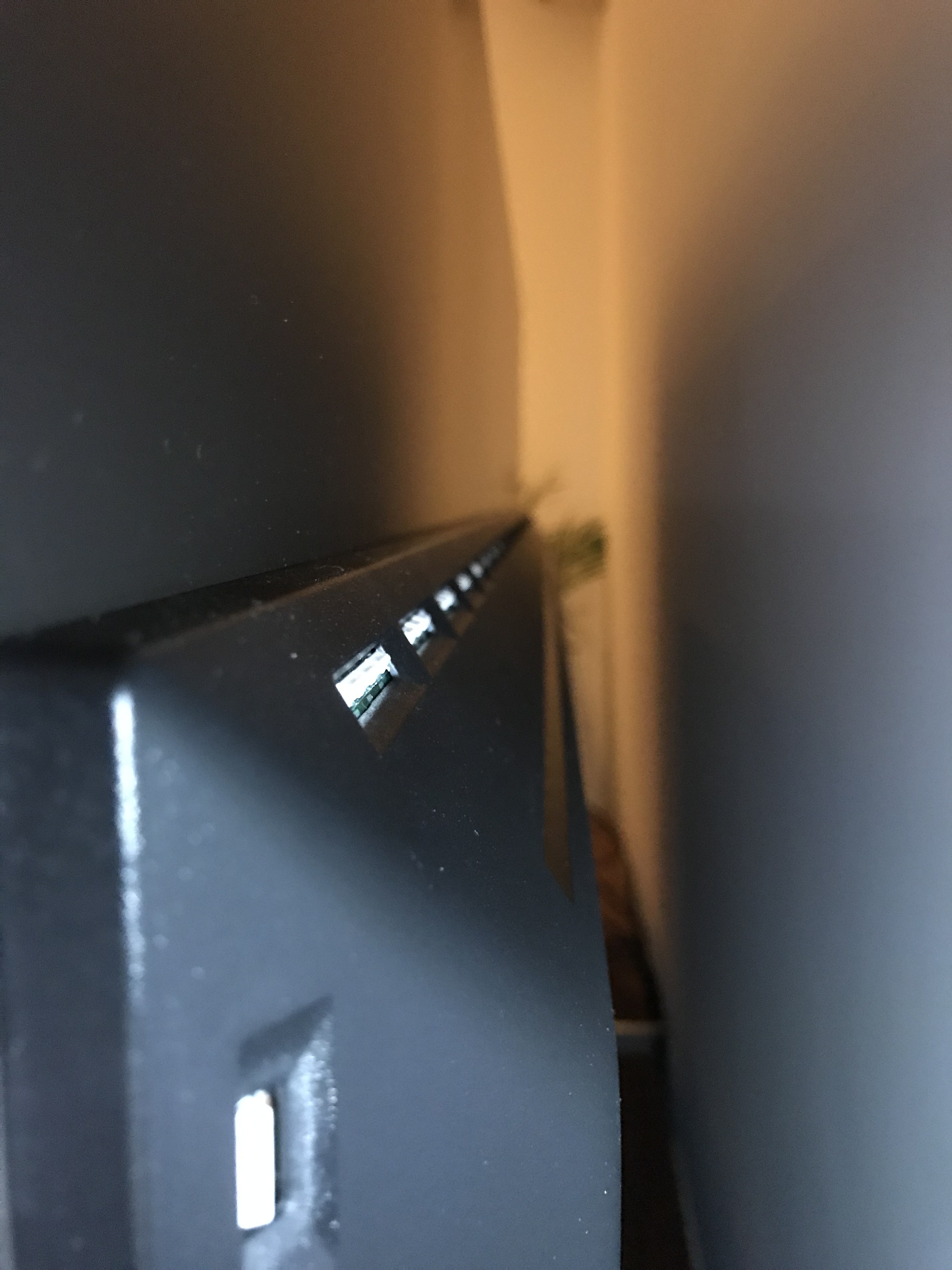

Voor iedereen die de Ambilight problemen heeft, hebben jullie de TV niet te dicht tegen de muur geplaatst? Overal online is te lezen dat er nadrukkelijk wordt gewezen op minimaal 10 cm afstand van de muur tot de TV. De meeste beugels hebben een stuk minder dan 10cm dus je zult een stuk duurdere beugel van bijv Vogels moeten aanschaffen die is uit te schuiven.

Eagles schreef op dinsdag 8 januari 2019 @ 21:34:
Hoe verder je hem eraf zet hoe erger het wordt...gigantische lichtbak op het plafond...
de mijne staat 30 cm van de muur. nog steeds die enorme witte balk op het flafond.
Het is gewoon echt de slechte inbouw/plaatsing van die ledjes aan de achterkant van de TV
Ambilight implementatie is gewoon matig gedaan. De leds schijnen niet richting de achtermuur maar richting de zijmuren en het plafond. Daar wordt het allemaal erg matig van.

  • ambi1961
  • Laatst online: 13:11
Haha, ben benieuwd hoor. Viltjes!!. Is domweg ontwerpfout. Horizontale led's zitten te laag bij deze modellen en zijn naar boven gericht.
Heb een 55PUS7502 aan de muur hangen, 5 cm van de wand af. Hier zijn de led's keurig aan de rand angebracht en werkt Ambi wat mij betreft zoals het heurt ;-)

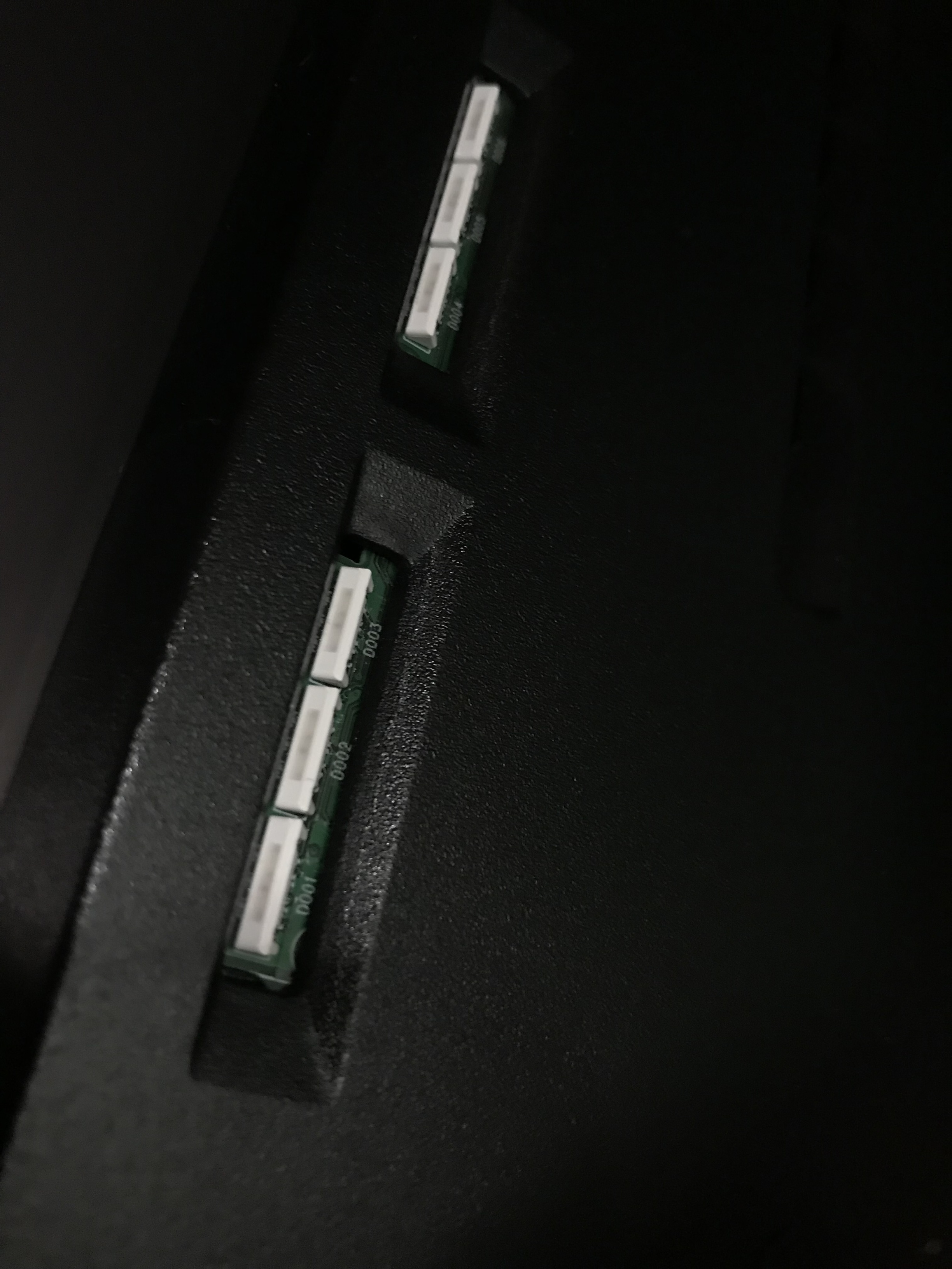

Ik heb een 55 oled 803 en heb geen last van de lichtbalk omhoog. Zal ff 2 foto's toevoegen hoe het eruit ziet op de muur en hoe de led's geplaatst zijn aan de bovenzijde. Deze zitten namelijk achter een nokje. Bij mij was deze niet overal helemaal naar achteren, maar toen ik ze iets bewoog vielen ze allemaal netjes naar achter in het nokje behalve die op de hoeken.
Projectie op muur
Indeling leds bovenzijde
EDIT: Ik had namelijk gevraagd bij PlatteTV waarom de bovenkant wat minder fel is als de zijkanten. Toen gaven hun aan dat er wat klachten waren over de ambilight richting het plafond.

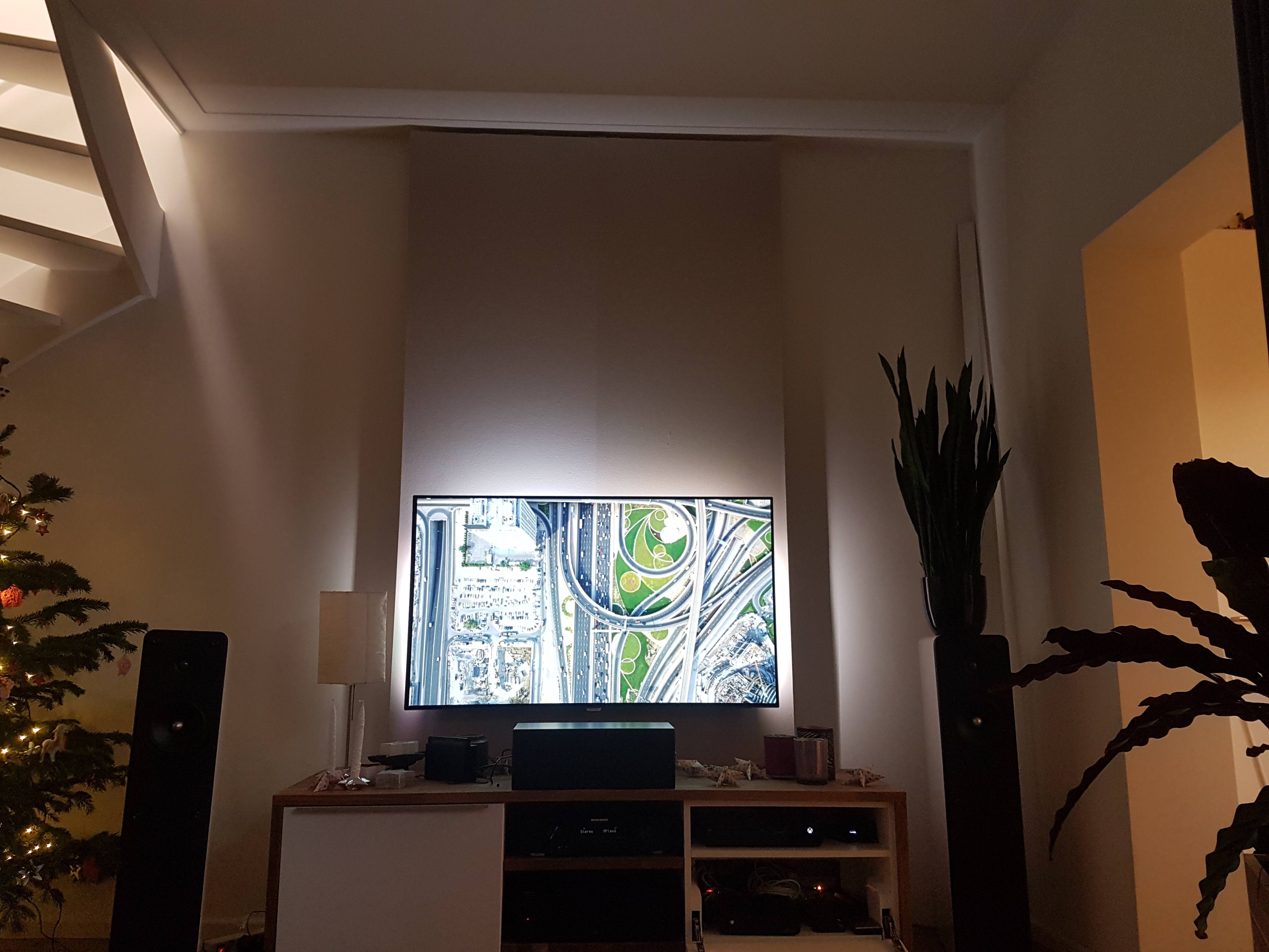

jordy5 schreef op woensdag 9 januari 2019 @ 15:22:
[Afbeelding: Projectie op muur]
[Afbeelding: Indeling leds bovenzijde]

Martijn18 schreef op woensdag 9 januari 2019 @ 16:05:
Dit ziet er duidelijk anders uit als bij mij thuis..
Heb je helemaal geen licht op het plafond?
Nee helemaal niks. De leds liggen bij mij helemaal in de nok zoals je kan zien. Ze kunnen alleen naar de muur onder een vrij kleine hoek. Vandaar dat ik eerst dacht dat er iets mis was, maar nee dit is zoals het "hoort" ;)

jordy5 schreef op woensdag 9 januari 2019 @ 16:08:

jordy5 schreef op woensdag 9 januari 2019 @ 16:44:
Ben eigenlijk wel benieuw hoe de leds er aan de bovenkant uit zien
Dit is het bij mij:
65OLED803 leds
Afbeeldingslocatie: https://tweakers.net/ext/f/ueXEJKmukLNJ5xxEA7rOt2au/thumb.jpg
Afbeeldingslocatie: https://tweakers.net/ext/f/wOPAQKyXAiY6JRk8ckBTR3Y6/thumb.jpg
LEDs wijzen duidelijk naar boven schuin omhoog.
[ Voor 26% gewijzigd door Martijn op 09-01-2019 17:41 ]

Bij jou staat de hoek led net zover naar buiten als de overige. Bij mij is daar duidelijk een verschil. Links boven en rechts boven staan de ze verder naar buiten als de rest. Vreemd verschil. Bij mij kan ik ze vrij makkelijk iets voor verplaatsen met me vinger voorzichtig. Het voelt alsof het een lange strip is
  • Martijn
  • Registratie: Juli 1999
  • Laatst online: 02-11 09:41
jordy5 schreef op woensdag 9 januari 2019 @ 18:01:
Bij mij het er in ieder geval 'as designed' uit... Poor design, maar as design ;)... Alles staat consistent schuin omhoog.

Hierbij mijn ambilight uitwerking:
Afbeeldingslocatie: https://tweakers.net/ext/f/ME2gY8zjAGS558h9ULaxRycQ/thumb.jpg
Afbeeldingslocatie: https://tweakers.net/ext/f/6esRXJNdB9Ze6HeJLz29om8z/thumb.jpg
Ik denk dat je mijn afbeeldingen wel gezien hebt met een dikke balk. Morgen komt de monteur en ik ga jouw (en de andere) foto's zeker laten zien. Ik ben benieuwd.

..Christiaan.. schreef op donderdag 10 januari 2019 @ 11:54:
Is ie er al geweest? ;)
Ik ben wel heel benieuwd, ik ging er gewoon vanuit dat hij by design was, en dat het eigenlijk ook niet anders kan zijn met de LED plaatsing (wat natuurlijk weer een reden heeft). Maar bij sommige andere lijkt het toch wel veel minder aanwezig te zijn hier. Geen idee zelf hoe dat kan.
Zelf heb ik er gelukkig geen last van (als in: is aanwezig, maar ik merk het nog geen eens op), maar ben wel benieuwd.
