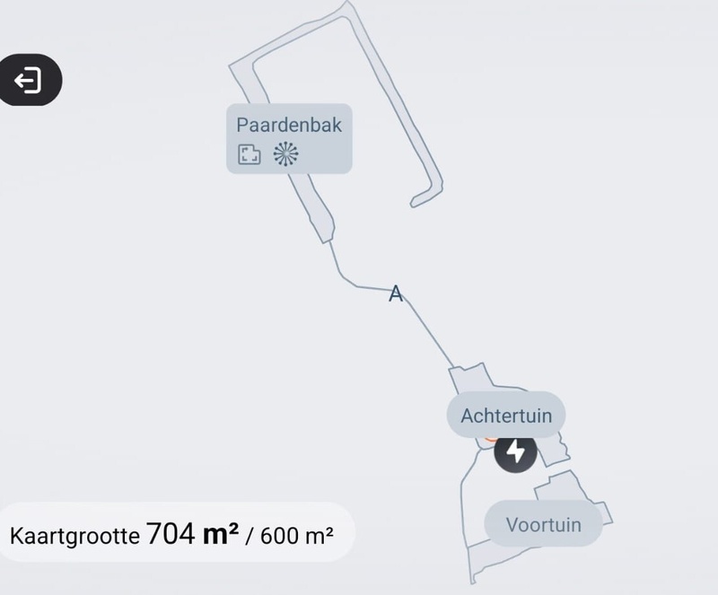

Hier draait sinds enkele weken een Navimow I206 AWD in de voortuin en achtertuin van ons nieuwe huis (onderop bijgevoegde foto)
Dat gaat zó geweldig, dat ik meer oplossingen zie. Achterop ons erf hebben we een voormalige paardenbak (overwoekerd zand), dat we volgend jaar willen voorzien van een nieuwe toplaag en dan inzaaien.
Rondom zit echter een bestaande strook gras. Na het succes van de robotmaaier heb ik nu die strook rondom ook laten doen door de maaier. Bovenop de onderstaande afbeelding. Binnen de U-vorm is dus de paardenbak. Afbeeldingslocatie: https://tweakers.net/i/1E3Wwy6XsmN-AuiwkteycMkJuuo=/800x/filters:strip_icc():strip_exif()/f/image/xTHo5Z3tUogXZ7RG6qv9uEgf.jpg?f=fotoalbum_large
Ik zit nu echter aan de limiet van de vierkante meters, terwijl ik in de huidige situatie eigenlijk nog ruim 100m2 extra zou willen maaien(de linker poot van de U is langer) Voor die 100m^2 moet ik nu nog de zitmaaier pakken, en die ben ik liever kwijt dan rijk. De paardenbak is zo'n 850 vierkante meter (20x43mtr). De voortuin en achtertuin samen 420m^2.
Kortom:
- Huidige situatie te maaien gras: plm. 800m^2. (400m^2 op voorerf, 400m^2 op achtererf)
- Toekomstige situatie te maaien gras: 1650m^2 (400m^2 voorerf, 1250m^2 achtererf)
Nu overweeg ik de I206AWD in te ruilen voor een I208AWD of i210AWD voor de bestaande situatie. Na het inzaaien zou ik dan een zelfde, tweede robot neerzetten. Één robot voor alles zijn vaak van die erg grote modellen die wellicht niet goed tot hun recht komen tussen obstakels rondom het huis zoals een speelhuis, trampoline, boompjes, vlaggenmast, hekken e.d.
Bij robbshop lijkt nu een I210e RTK te koop (de Pro versie, maar dan zónder het kleurendisplay??) voor € 999,-. Is dat een goed idee? AWD wil ik écht graag vanwege mollen/muizengangen, hellingen, korte bochten etc. Lidar is in mijn tuin denk ik geen toevoeging vanwege de soms wazige overgang tussen oppervlaktes.
Ik heb een paar opties om nú de robotmaaier eruit te kunnen doen, én volgend jaar de paardenbak:
- Huidige I206AWD aanvullen met een I208/I210 --> te kort capaciteit voor de toekomst, plus ik heb dan ter overbrugging twéé robots nodig.
- Huidige I206AWD verkopen en omwisselen voor een I208--> Voor nu prima, maar de I208 is bijna net zo duur als de I210E.
- Huidige I206 verkopen en omwisselen voor een I210, en later aanvullen met een I208/I210
Ik word inmiddels wel tureluurs van het ratjetoe aan modellen; je vindt overal andere modellen dan Segway zélf op hun website heeft staan.
Bvd voor jullie tips !

Vandaag de Navimow i210 Lidar in gebruik genomen. Automatisch scannen ging niet helemaal goed. Het stuk met staptegels zag ie niet als gras. Toen maar nog even handmatig de maaier de rand van het grasveld laten rijden.
Nu is ie lekker bezig. :) Eerst was ik vergeten de maaihoogte aan te passen. Staat standaard op 70mm. Deze aangepast naar 40mm. Ik las ergens dat de beste maaihoogte tussen 30 en 50mm is. Wat houden jullie aan?
De i210 is zwaar overkill, maar icm Lidar heb je bijna niet kleiner. Ons grasoppervlakte is nog 60 m2. :)
Straks maar de gratis garage claimen. Voor nu ben ik erg content. Ik denk wel dat ik de randen nog iets beter kan finetunen.

Ik heb nu de kaart handmatig een beetje bijgewerkt. Het resultaat is weer iets verbeterd. Nu nog een bepaalde hoek, welke helemaal vrij is met klinkers, in de kaart een beetje finetunen. Maar dat komt wel.
4G is nu voor een jaar gelijk geactiveerd, maar ik ben positief verrast dat ie (ook al is het maar 1 van de 3 streepjes) wifi bereik heeft.

  • Afbeeldingslocatie: https://tweakers.net/i/nsfgqRwMJ58WGQ3qNCZXbuG3VgA=/800x/filters:strip_icc():strip_exif()/f/image/YxtqrZ4rjAXvtaE85mrWBW0g.jpg?f=fotoalbum_large (Achter de Robomow aan de linkerkant een kleine border, rechts een grotere met klein stukje gras er achter).
De RC308 gaat wel probleemloos over de stapstenen en heeft het mes aan de zijkant zitten. Maar hij gaat vrij zigzaggend over de perimeterdraad, dus die heb ik zo gelegd dat hij niet tegen de borders aan botst. Blijft er nog een cm of 20 over om met de hand te maaien.
Budget: tot ong. €1000,-
Andere tips? (Mammotion ben ik niet zo bekend mee en lijkt niet heel passend).
