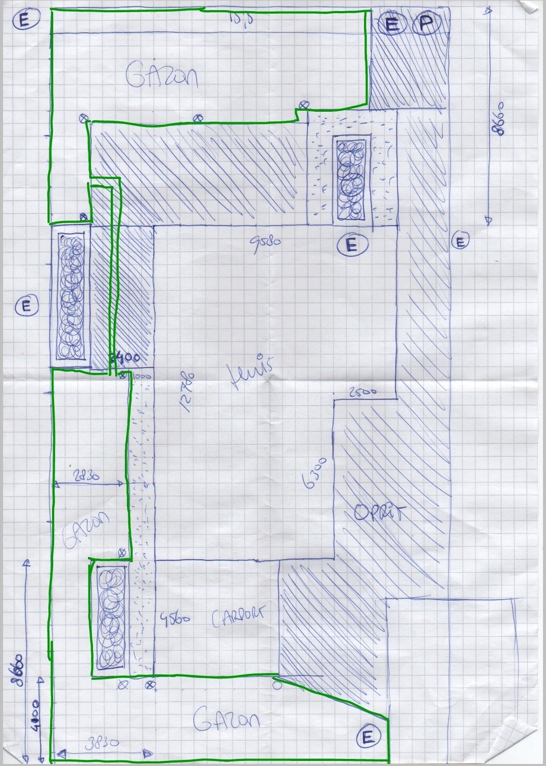

Weet iemand of zo'n robotmaaier eigenlijk van het ene veldje naar het andere kan rijden? Ik heb twee velden met een stuk straat er tussen van zeg 10 meter. Het ene veld is erg groot terwijl het andere niets voorsteld. Alternatief is om het kleine veldje met de hand te doen. Maar je zou verwachten dat er toch iets van een transport functie moet zijn op basis van gps.
Iemand hier ervaring mee? Op internet zie ik wel dat men meerdere zones instelt.maar deze grenzen dan vaak echt aan elkaar.

Is geen punt, gewoon draad onder je straatwerk doorleggen.

Afbeeldingslocatie: https://bezemkast.nl/vanalles/robotmaaierdraadsmalledoorgang.png
Ik heb me niet aan de handleiding gehouden wat de draad betreft; ik heb betonbanden van 5cm langs het gras en heb met een proefvak de afstand bepaald waarbij het rechterwiel precies over de band rijdt. Voilà, ik hoef geen kantjes te trimmen.

Hoe gaan jullie trouwens om met betonbandjes :? Ik wil hem dus over de straat laten rijden, de draad mag onder het straatwerk, maar ik moet dan ook door/onder een paar forse betonbanden door. Onderdoor zal lastig worden want ze zijn allemaal vastgezet in stampbeton.

  • mistaoutlaw
  • Laatst online: 16-10 12:37
Graag jullie advies vwb mijn situatie.
Tuin perimeter
Ik heb twee zones met gazon.
En ik wil graag de robot grasmaaier beide zones laten maaien zonder dat ik de maaier moet optillen.
Ik zie dan voor me dat ik het perimeter draad onder mijn bestrating moet laten doorlopen.
Daarvoor heb ik twee pvc buizen getrokken onder mijn terrastegels.
Groen = perimeter draad.
Doe ik dit handig?
En hoe moet ik de begeleidingsdraad laten lopen in dit geheel?
De hindernisbaan wordt verder afgemaakt met hoge bloembakken / borders.
Op dit moment neig ik trouwens naar de Robomow Rx20u.
Al heb ik geen feitelijke onderbouwing waarom die nou beter zou zijn dan andere maaiers.
Leek goede prijs / kwaliteit voor 529 euro.
I was born intelligent - education ruined me
  • sebastiaan3
  • Registratie: April 2017
  • Laatst online: 03-10-2025
Als ik dit zo zie lijkt me een robomow een minder geschikte keuze. De Husqvarna maaiers lijken beter geschikt voor dit soort grasmatten met smalle stroken, de robomow's maaien wat minder "slim". Mijn RS630 zie ik in ieder geval redelijk vaak prutsen in een wat smallere passage (4 meter breed) die ik in het gazon heb. Voor de grote oppervlakken is in ieder geval de RS serie wél heel erg geschikt.

Thanks voor je reactie.
Goed om te weten dat wellicht een ander merk beter is op dit soort stroken.
Waar blijkt dat dan uit?
Je eigen ervaring?
Welke robomaaier zou dan geschikter zijn?
Die Husqvarna beginnen wel vanaf 300 euro duurder.
Ik vind 950 euro een beetje van de zotte.
Ik heb geen blad en takjes in de tuin.
Het is lekker vrij en geen bomen in de buurt.

mistaoutlaw schreef op woensdag 25 juli 2018 @ 11:13:
Je eigen ervaring?
Schoonvader en zwager hebben een huskie rondrijden, en hebben complexere gazons. Het stomweg 5x heen en weer steken wat mijn rs630 vaak doet om uit een hoekje weg te komen zie ik daar niet gebeuren. YMMV.

Ik heb het nu ingericht als op onderstaand plaatje.
Robotje loopt mooi naar de subzones, en als de robot er een meter of 10 in is verlaat deze de zone.
De robot blijft mooi in zijn zones, BEHALVE Subzone 2. Hij "ontsnapt" verdacht vaak naar de Mainzone. Hierdoor lijkt het erop dat hij Subzone 2 niet glad houdt, terwijl de Mainzone wel een golfbaan lijkt :P
Afbeeldingslocatie: http://i68.tinypic.com/i3e16w.jpg
Ik heb het idee dat het automatische programma er af en toe voor zorgt dat hij vlak langs de rand maait, en dus via de groene lijn op een gegeven moment weer in de Mainzone komt.
Of het echt zo is moet ik nog testen, hij zit nu weer in normaal programma (vakantie afgelopen) :P
Heb jij hier een oplossing voor zonder dat ik WEER mijn hele oprit eruit moet spitten ?

Kan iemand eens meedenken over onderstaand probleem :?
Vanavond live gezien dat na +- 15 minuten maaien de robot in "main zone" schiet vanuit subzone 2 :(

Doet hij dat altijd op dezelfde plek? Zitten er nog andere draden daar?

Bijna precies datzelfde heb ik dus ook, maar bij mij is de verhouding tussen main en sub zo dat de subzone toch redelijk bijgehouden wordt. Wat je nog zou kunnen proberen is om in de subzone vlak voor de uitgang een langwerpig smal eiland te maken wat net zo breed is als de ingang van de zone. Ik zal even een plaatje zoeken.
Afbeeldingslocatie: https://image.jimcdn.com/app/cms/image/transf/dimension=origxorig:format=jpg/path/s0749d09984fb25c6/image/id951b66f1603602b/version/1428685489/image.jpg
Maar dan dus niet in de doorgang maar net ervoor. En smaller dan de halve maaibreedte, als het goed is wordt dan toch het hele eiland gemaaid.

Hij schiet gewoon die doorgang in, maar ik zag gisteren dat hij andersom (van Mainzone naar Subzone 2) er ook door schiet.
Er zijn geen andere draden als getekend.
sebastiaan3 schreef op woensdag 29 augustus 2018 @ 07:16:
Tnx voor de tip, ik ga het nog even aankijken, en wellicht wat stoeien met de grootte van de zones. Ik heb de mainzone nu 1 stap verkleind en subzone 2 1 stap vergroot.
Wellicht dat ik nu een extra start in subzone 2 krijg.
Wel debiel om te zien dat de robot +- 3 minuten een "dansje" in die doorgang doet :P :+

Vanavond maar weer eens de haringen en kabels uit de schuur gehaald.
Zoals de afbeelding van jou is luk mij dus niet, omdat mijn situatie anders is.
Ik heb het nu zo aangelegd.
Afbeeldingslocatie: http://i64.tinypic.com/16i61pc.jpg
De rode lijn is de begrenzingsdraad, de groene lijn is hoe de robot rijdt. Bij het aanrijden doet hij dus niets met het eiland, en zo is de opening om "te ontsnappen" een stuk kleiner.
Ik ben benieuwd naar het resultaat.

Dat was inderdaad zo'n beetje wat ik bedoelde. Werkt vast prima zo. Succes!
  • MrFl0ppY
  • Laatst online: 20-11 16:38
En het "eiland" wordt ook netjes mee gemaaid? Of is die precies breed genoeg dat de maaier net genoeg overhangt?
Verder wel een goed idee om het zo op te lossen. Ik ben ook aan kijken om met zones te gaan werken maar omdat de maaiers niet echt op GPS rijden ontsnappen ze gewoon en dan gaat alles in de frut. Dit is wel een mooie oplossing.
Ik zou het eerder "eilandje" noemen :P Hij is maar 30 CM breed
Aan de onderkant (groene lijn) maait de robot al over de volle breedte, en ook op zijn weg terug pakt hij al een stuk mee. Ik verwacht dat het hele eilandje wel mee gemaaid wordt, maar daar gaan we achterkomen.
Maar zelfs met robot ontkom je er niet aan om af en toe e.e.a. handmatig bij te werken. Ik heb wel meer hoekjes / randen waar ik af en toe met de strimmer bij moet, dus als hij een paar CM laat staan vind ik niet zo'n probleem.
"Vroeger" was ik ruim 2 uur per "maaironde" kwijt toen ik alles nog met het handje deed.
Nu 15 minuten om te maaien waar de robot niet bij kan (slootkant) en stukjes tegen hek / zandbak / trampoline / speeltoestel / onbereikbare hoeken.
