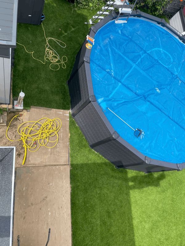

paQ
hoe kan ik hier het beste de draad leggen?
Hij ligt momenteel (nog) langs de grasrand om het zwembad heen, maar als het goed is ligt dit weekend de bestrating er (waar nu planken liggen) en dan wil ik de draad er meteen onder leggen.
Afbeeldingslocatie: https://tweakers.net/i/gPkKhRP0fC0tdsagKVdNktlxAH8=/x800/filters:gifsicle():strip_exif()/f/image/n0SGSmluC4PuxkmUWluEu8iU.gif?f=fotoalbum_large
Kan ik het beste vanaf de waterzuil schuin een pad creeeren over het bestrate deel weer naar het gras? En zo ja, waar laat ik dan de draden bijeen komen rond het zwembad?
  • FireFoz

paQ schreef op donderdag 8 juli 2021 @ 14:40:
Zou het zo leggen alsof er gras ligt, zodat de maaier er gewoon over gaat.
Als het mogelijk is in een (pvc, grijs, slagvast) buis leggen, net onder de tegels.
Kun je de draaid opnieuw leggen indien nodig.
Zoiets:
Afbeeldingslocatie: https://tweakers.net/i/5o9UKE7GJb6pnDEyPFuHivFJQIQ=/100x75/filters:strip_exif()/f/image/0ybqcHPWKl2dECerF08VtoKN.png?f=fotoalbum_small
Volg je bankbiljetten

ZeRoC00L schreef op vrijdag 9 juli 2021 @ 11:31:
Zoiets:
right, dat was het idee idd, maar het zwembad is nu 'een muur' waar langs de draad ligt. Ergo: de lader staat niet tegen het zwembad aan, maar je kan wel vrij rond het bad. Waar laat ik de draden het best samen komen om rond het bad te gaan?
  • ZeRoC00L
@paQ
Misschien een tekening van heel je tuin ?
Maar ik denk dat je het zwembad moet zien als 'boom'/obstakel. Meestal maak je een lus van 2 draden, maar is afhankelijk van merk/type maaier denk ik

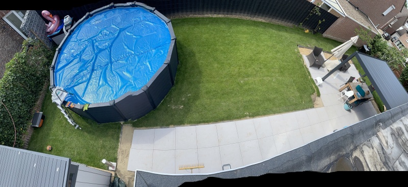

paQ
Relevante stukje:
Afbeeldingslocatie: https://tweakers.net/i/wXCHzyMab17AXYaZAe8rL7jOFIU=/800x/filters:strip_icc():strip_exif()/f/image/mOunWWwtG6vTIltWSS0O9o4b.jpg?f=fotoalbum_large
Uiterst links staat de lader met de Landroid.

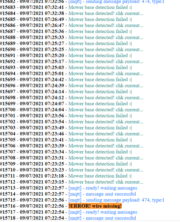

Zaterdag de gerepareerde Worx (WR130E) teruggekregen. Was ter reparatie opgestuurd omdat de knoppen bovenop de unit niet meer reageerde na zijn winterslaap. Er zat geen beschrijving van de reparatie in de doos, maar hij doet het wel weer. Zaterdag en zondag heeft hij weer als een zonnetje lopen maaien. Damm wat een feest is dat toch.
Tot dat ik zojuist thuiskwam en de robot net buiten zijn station zag staan. Error e1, draad ontbreekt. Dammm ik haat telkens de issues met dat ding. Sowieso is dit weer erg vreemd want gisteravond heeft hij prima gemaaid en na zijn rondje terug naar het station gegaan. Ook vreemd het lampje op het station brand gewoon groen. Geen geknipper of rood lampje.
Ik heb de robot een keer uit en aan gezet maar helaas blijft hij zeggen dat de draad ontbreekt. Als de uiteinde van de draad uit het basisstation haal, dan is het lampje rood. Doe ik hem er weer in dan is het lampje weer groen. Dit doet mij toch vermoeden dat de grensdraad goed is en de robot toch weer kuren heeft.
[ Voor 12% gewijzigd door GAEvakYD op 12-07-2021 18:48 ]

GAEvakYD schreef op maandag 12 juli 2021 @ 18:45:
Meet de lus. Moet volgens mij onder de 20 ohm blijven. Jouw fenomeen zie je vaak op roboter-forum.de en is vaak of reparatie plekken kabel, kabel half door of de voeding.

edwin2021 schreef op woensdag 14 juli 2021 @ 08:08:
Thanks.
Ik ben gisteren begonnen met de kabel doormeten. Eerst met een lusje geprobeerd en dan meet ik inderdaad een weerstand. Daarna de hele lus vanaf het basisstation doorgemeten en dan is er geen weerstand. Dus de kabel is gek genoeg wel echt stuk.
Toen op verschillende plekken de kabel naar boven gehaald, doorgeknipt en vanaf daar de lus met het basisstation doorgemeten. Telkens meet ik nog weerstand. Ik ben ondertussen op 80% van de lus zonder resultaat. Helaas begon het toen te regenen en moest ik de zoektocht afbreken. Morgen ga ik mij op de laatste 20% van de lus richten. Ergens moet daar iets zitten waardoor de kabel stuk is. Helaas geeft de Radio op AM en 700Khz niet zo snel een duidelijk aanwijsbaar breekpunt.
Wat ik wel heel verwarrend vind is dat het basisstation dus groen brand, maar de kabel dan nog steeds stuk kan zijn.

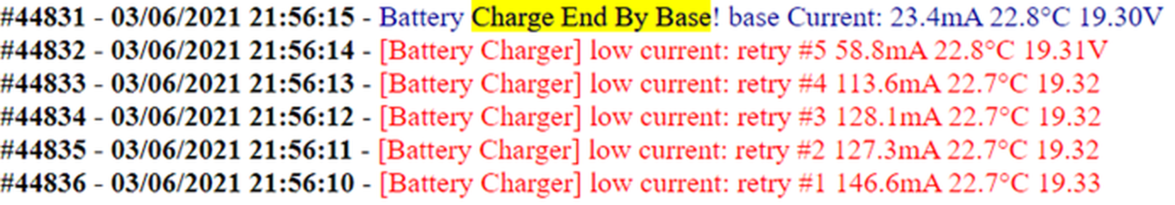

Heb je het log al uit de robot gedownload via USB? Deze geeft veel meer aan dan de app. In principe is handmatige stop een standaard code die gebeurt bij elke foutmelding.
Mijn log is sinds een maand vergeven van deze meldingen:
Afbeeldingslocatie: https://tweakers.net/i/DAGJRxyQ6wThsSws1Nv0JXgIurc=/full-fit-in/4000x4000/filters:no_upscale():fill(white):strip_exif()/f/image/IdBZLynFlwehRQg4z5PhVXRs.png?f=user_large
En hij heeft sinds een week veel vaker moeite met de basis:
Afbeeldingslocatie: https://tweakers.net/i/lceIcSmz4GVC_a-A7Dqkgy4Ak1w=/full-fit-in/4000x4000/filters:no_upscale():fill(white):strip_exif()/f/image/TGq2LVWJWSPkvjGqgzwvobIr.png?f=user_large
Ik heb ze bij Worx nog niet helemaal overtuigd dat dit misschien iets met de base is, aangezien wire missing ook kan komen doordat ie te weinig prik krijgt en ook niet kan laden. Zonder Landroid op de lader gaat het wel goed. Ik neem aan dat de accu-pcb wel altijd werkt, ook al doe je een emergency charge.
[ Voor 18% gewijzigd door Señor Sjon op 20-07-2021 14:49 ]

Hmmmm bij mij is het vreemder.
Bij de stopmomenten van afgelopen dagen zie ik veel van dit soort meldingen:
#00902 - 19/07/2021 22:35:57 - Stop button pressed
#00903 - 19/07/2021 22:35:57 - Mower searching home
#00904 - 19/07/2021 22:35:57 - Mower base detected! chk current...
Echter. Die van vanmorgen lijkt wel weer meer op die van jou
#00133 - 20/07/2021 13:01:41 - Mower base detected! chk current...
#00134 - 20/07/2021 13:01:36 - Mower base detection failed :(
#00135 - 20/07/2021 13:01:34 - Mower base detected! chk current...
#00139 - 20/07/2021 13:00:47 - !ERROR! wire missing!
#00145 - 20/07/2021 13:00:39 - Mower in idle state 31.8°C 17.38 Volt
#00146 - 20/07/2021 13:00:39 - Total statistics: 100603m, 6731min, blade on time: 6442min
#00147 - 20/07/2021 13:00:39 - Current cut statistics: 111m, 9min, blade on time: 8min, yaw: 271°
#00148 - 20/07/2021 13:00:39 - Stop button pressed
Ik heb dit weekend de draad gerepareerd. Daarvoor was de draad dus wel echt kapot en op die momenten staat de log echt bomvol met meldingen met de tekst
#11594 - 12/07/2021 19:36:51 - Mower base detected! chk current...
#11595 - 12/07/2021 19:36:46 - Mower base detection failed :(
Dit lijkt er bij mij meer op dat de draad niet top is, maar ook niet helemaal door. Van het weekend had ik na het reageren van een paar herstelpunten weer een goede draad. Bij het doormeten met de multimeter zag ik ook dat een weerstand had. Nu zojuist de draad losgekoppeld van het basisstation en nu meet ik weer geen weerstand. MAAR ik druk op de startknop van de robot en die gaat braaf staan maaien nu.
Schiet maar lek.... 8)7 8)7 8)7 Bestaat er al een praatgroep voor getraumatiseerde Worx robotmaaier gebruikers?

Weer 'n vraagje; ik heb een trampoline in m'n tuin, en ik heb de grensdraad volgens de instructies hier netjes omheen aangebracht. De Landroid komt ook niet tegen de trampoline aan, dus dit gaat goed, maar in het "Randroutine" programma slaat hij de randen van de trampoline over.
Ik heb 'm al eens tegen de trampoline aangezet, maar hij vertikt 't dan om z'n randprogramma te starten.
Suggesties over hoe ik 'm toch de randjes van de trampoline kan laten maaien?
Afbeeldingslocatie: https://tweakers.net/i/I36RvMFJUYhVQYdHeM3fFLGwvbw=/full-fit-in/4920x3264/filters:max_bytes(3145728):no_upscale():strip_icc():fill(white):strip_exif()/f/image/o3vqzMIMH2MSsC0B87cLJVJb.jpg?f=user_large
Edit; het gaat dus om een Worx Landroid M500.
[ Voor 13% gewijzigd door RSP op 22-07-2021 13:16 ]
