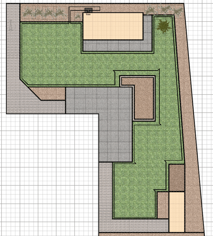

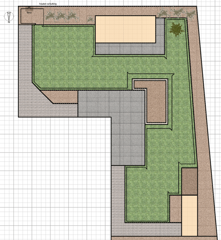

ahah.. juist ja... gewoon vragen. Hier de tuin op de foto (was voor de zonnepanelen).
Volgens mij 120 m2, maar ik ga het nameten. 1 stuk. Alle randen hebben een betonband van 5cm op gelijke hoogte, daar mag een wiel dus op rijden.
Ik denk iedere nacht maaien, tenzij het regent.
1 obstakel (huisje met blijbaan)
Afbeeldingslocatie: https://tweakers.net/i/xXyZl_Go6xirVm-J-IZNHWbiVYA=/full-fit-in/4000x4000/filters:no_upscale():fill(white):strip_exif()/f/image/ehWmVw8nVbyqvASN14BGKwHQ.png?f=user_large

Lijkt me vrij makkelijke configuratie, enkel zal je je glijbaan robotproof moeten maken en zal hij tegen het huisje aanbotsen tenzij je er een eilandje van maakt. Ik zou zeggen: eender wel model voldoet, zeker voor 120m² en een simpele tuin. Bijna alle modellen kan je programeren zodat ze 's nachts rijden als het niet regent. Indien je wil besparen op het budget kan je altijd voor Landxape gaan (is van de zelfde fabrikant als Worx blijkbaar) of YardForce (of de huismerken van Aldi/Lidl). Als je wat meer kwaliteit wil zou ik toch Worx overwegen vanwege de grote community. Husqvarna is een beetje overkill voor deze oppervlakte

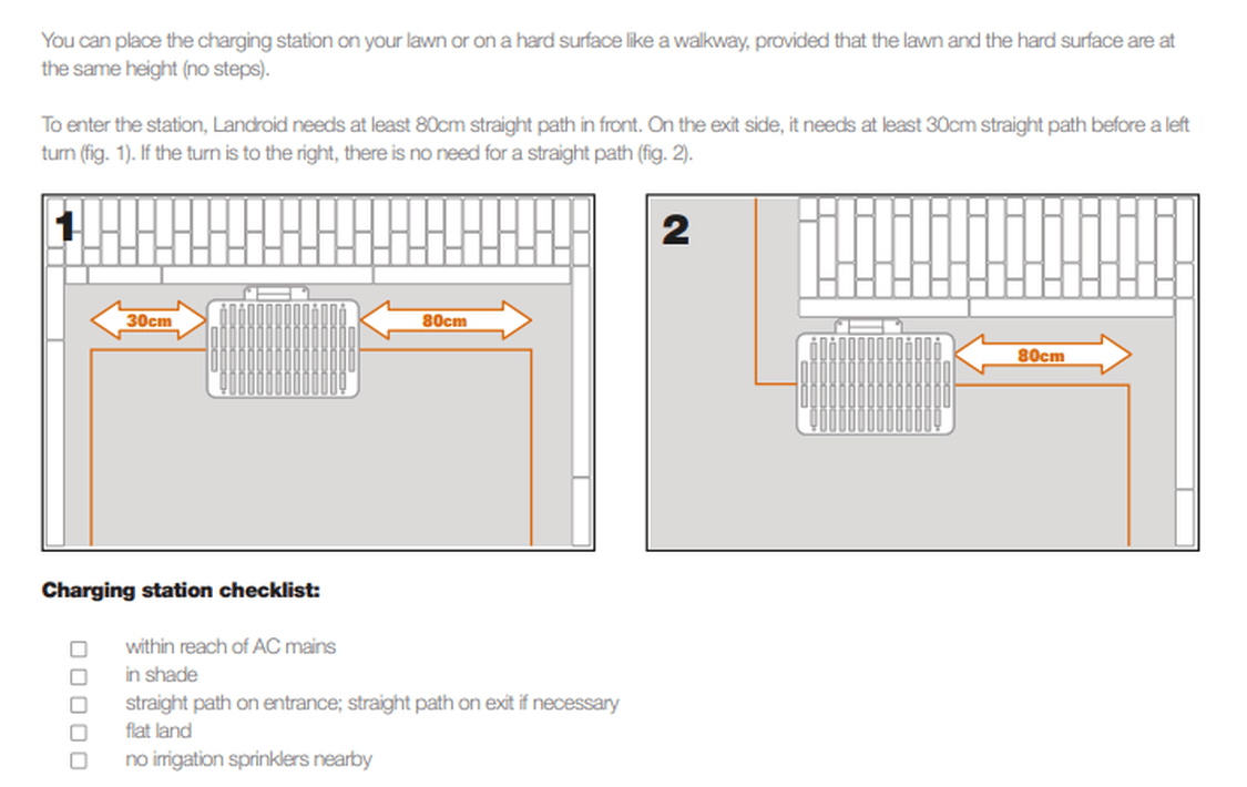

Over obstakels i.c.m. een Landroid S300 / WR130E:
Sinds kort hier om een drietal bomen heen geleid volgens de gebruiksaanwijzing (zie afbeelding).
De maaier vermijdt de boom (...) maar rijdt nog wel gewoon tussen de rand en de boom door!
(ik was in de veronderstelling dat ie de pijlen zou volgen)
Afbeeldingslocatie: https://support.worx-europe.com/hs-fs/hubfs/Lay_Island.jpg?width=688&name=Lay_Island.jpg

Het ligt eraan hoever je de draden van elkaar af legt. Liggen ze tegen elkaar dan zal hij er inderdaad gewoon over heen rijden.

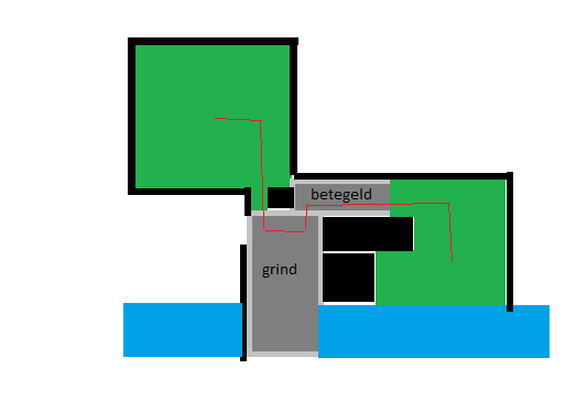

Dat is omdat de twee draden zo kort op elkaar liggen. Echter een andere vraag aan idereen: Wat als de aangegeven afstand kleiner is al 1m? Hoe ga je dan tewerk?

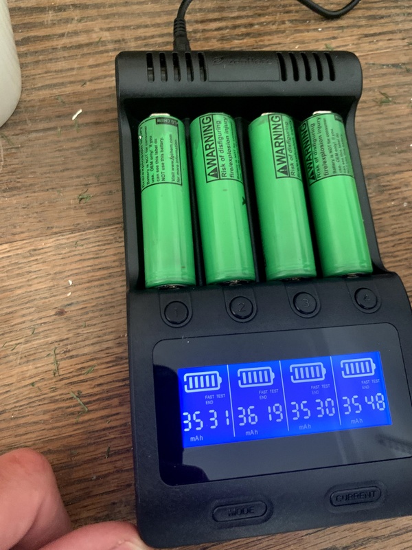

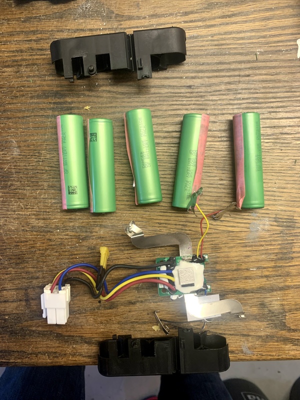

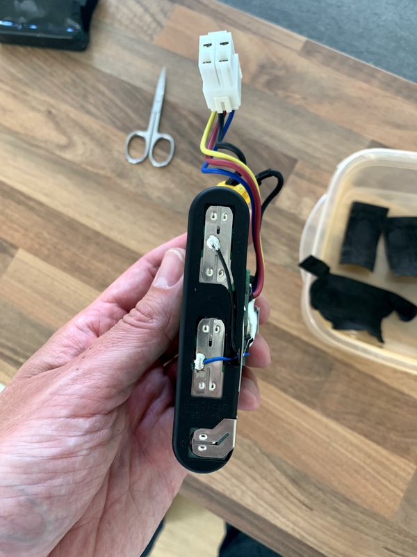

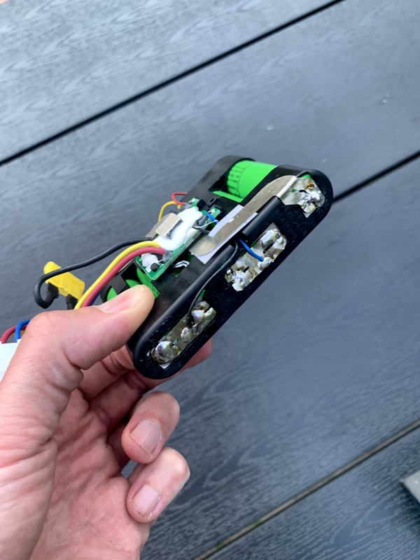

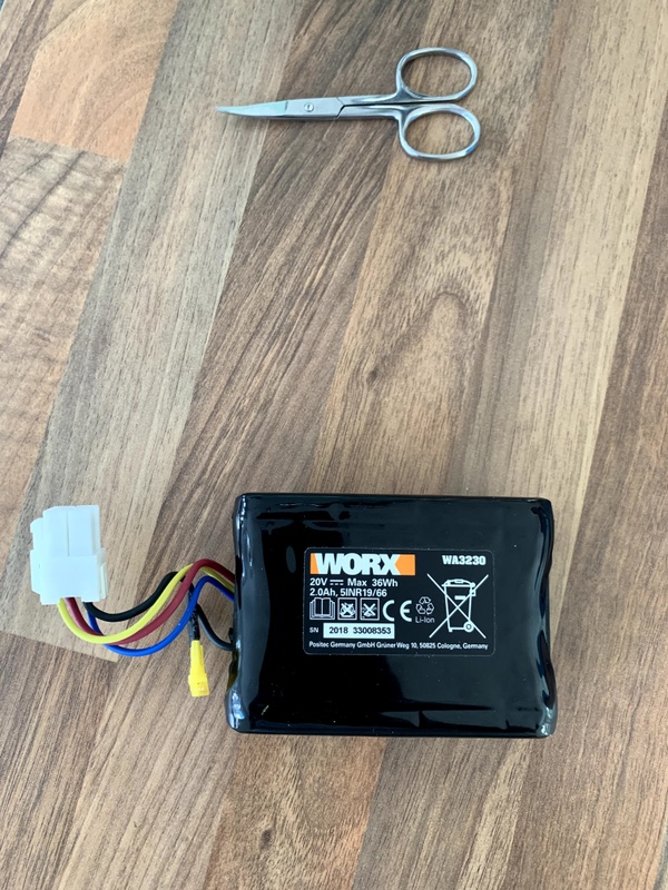

ThunderStorm schreef op woensdag 19 mei 2021 @ 13:42:
Ik merk langzaam aan dat de accu wat slechter wordt van mijn Worx WR105. Nu was ik op zoek naar een nieuwe accu, maar die zijn:
1) heel duur: €100 - €150
2) Nog steeds 'slechts' 2Ah
Op roboter forum lees ik dat mensen de oude cellen 18650's hebben vervangen voor nieuwe met een hogere capaciteit. https://www.roboter-forum...-battery-pack-disassembly.
Met 3,9Ah is het een flinke upgrade in maaitijd dus minder 'spoorvorming' langs de randjes.
Iemand van jullie hier al praktijk ervaring mee? Met Worx, maar andere merken kan vast ook wel.
Zijn er nog belemmeringen voor zover jullie zouden kunnen bedenken of gewoon op zoek gaan naar (originele non china) hoge capaciteit non protected 18650's?
Tips voor merken en betrouwbare sites voor 18650's zijn welkom! _/-\o_
Ondertussen ben ik er toch mee aan de gang gegaan. 5 18650's van lg met 3500mAh gekocht van een betrouwbare site. Cellen vervangen voor de oude en nu maait hij ruim 2 uur ipv 1. *O*
De oplaadtijd is nu 1,5 uur.
35,- aan kosten en binnen een uurtje gedaan. Orginele batterijchip/laadcircuit behouden dus enkel de cellen vervangen.
Mocht er behoefte aan zijn dan kan ik wel een korte howto maken.

Ik heb een Gardena Sileno Minimo aangeschaft en loop een beetje vast met het maken van een plan.
Ik wil het laadstation graag zo dicht mogelijk tegen de veranda zetten, maar hoe doe ik dit met de verschillende draden?
Worden de grensdraden genegeerd als de maaier de begeleidingsdraad volgt? Volgens de manual moet er 30cm tussen de 2 draden liggen.
Links en rechts van het hart van het laadstation moet 30cm vrije ruimte zijn.
Verder moeten de grensdraden naar de achterkant van de unit, maar moet ik deze dan langs de zijkant van de unit laten lopen over het zand? Of zijn hier andere trucjes voor?
Zou graag eea uit willen proberen, maar dat gaat zo lastig met draden die je af moet knippen en die je vervolgens wellicht tekort komt.
Verder zitten er bij de boom nog wat wortels die zichtbaar zijn. Steken niet enorm uit, maar er is wel wat hoogteverschil. Gaat dit een probleem zijn? Moet ik hier een draad helemaal omheen leggen?
Zie bijlage voor een plaatselijke plattegrond.Afbeeldingslocatie: https://tweakers.net/i/ezYCTofaTPjrOs2BNmUTPZbYOOs=/x800/filters:strip_icc():strip_exif()/f/image/lPISQVsVK6e9CBnF3Mf5UdR8.jpg?f=fotoalbum_large

Ik heb het plan van de tuin zo goed als klaar (scheme draad). maar nog 2 vragen.
- ik heb een fatboy hangmat (met metalen frame) zal hij daarop botsen en rerooten? Of zich kapot rijden? of moet ik daar iets op verzinnen? De hangmat gaat de tuin rond mee met de schaduw en heb geen zin om die telkens op een dedicated plaatst te zetten voor dat de robot zijn werk kan doen.
- het laadstation. Moet deze maaier overdekt staan? Ik zag dat deze nieuwe versie ook in de regen kan maaien. Ik heb de optie om een luifel aan mijn tuinhuis te zetten zodat hij daar kan schuilen, vraag me af hoe nuttig het is.
Txs

Ik kan er niet zo gauw informatie over vinden, maar in hoeverre kunnen robotmaaiers een route afleggen tussen twee stukken gras die niet naast elkaar liggen, maar die gescheiden zijn door een stukje grind en tegels? Het is de enige route om van het ene naar het andere grasveld te komen. Ik heb het vermoeden dat het een onmogelijk iets is. Als het niet kan, is het dan mogelijk om met één basisstation de mogelijkheid te hebben om bijvoorbeeld de robot op te pakken en hem dan op het andere grasveld te laten maaien en dan hem weer op te pakken als hij klaar is en terug te zetten op zijn basisstation?
Daarnaast loopt het grasveld ook nog licht schuin af richting een sloot, maar volgens mij moet dat geen probleem zijn als je de bedrading goed aanbrengt.

Tjeerd schreef op dinsdag 22 juni 2021 @ 22:52:
Nee hoor, dat kan gewoon. Is al veel over geschreven in dit topic. Van de meeste maaiers is wel te vinden hoeveel cm de draad onder de grond aangebracht mag worden. Het blijft een beetje trial en error om te bepalen of je tegels 'dun' genoeg zijn om het signaal door te laten.
Ik zou even zoeken op het woord 'tegels' in dit topic. Dan kom je wel e.e.a. tegen.

de Peer schreef op woensdag 23 juni 2021 @ 09:14:
Dat grind lijkt me toch wel een probleem anders... of werkt dit gewoon als dit in een grindmat o.i.d. ligt?

ThunderStorm schreef op zaterdag 19 juni 2021 @ 16:17:
Ok. Een paar mensen gaven aan wel interesse te hebben. Een korte howto. Dit gaat dus over een Worx robotmaaier.
- Koop een setje (5x) 18650 van een goed merk met hoge capaciteit. Ik heb LG's gekocht van 3500mAh bij batterijenhuis.nl. LG's gekocht van 3500mAh
- Haal je accupack uit de machine en knip hem open. De cellen die erin zitten zijn van Samnsung en hebben 2100mAh.
Afbeeldingslocatie: https://tweakers.net/i/AjICLaAZk4i_oRMuEVNg-l0HWGE=/x800/filters:strip_icc():strip_exif()/f/image/n05y7Yh5i6mKjuqfoexqEbLG.jpg?f=fotoalbum_large
Afbeeldingslocatie: https://tweakers.net/i/prL8h35K_HkTUALA-pdzM5Bpa6U=/x800/filters:strip_icc():strip_exif()/f/image/wBVLfvzGeklf648KYkbdH7vL.jpg?f=fotoalbum_large
Afbeeldingslocatie: https://tweakers.net/i/7rq3Ln7CnBcEBZ93WHhMCEoQw_I=/x800/filters:strip_icc():strip_exif()/f/image/2RFnJcOgUL17bMIQK1mDvzss.jpg?f=fotoalbum_large
- De cellen zijn met spotwelding aan elkaar verbonden. Met een platte bek tang krijg je ze makkelijk los
Afbeeldingslocatie: https://tweakers.net/i/jn9j9JHGUFtrfNpc4xHqRnV-aPw=/x800/filters:strip_icc():strip_exif()/f/image/O4Vk9A4UiwLP3bffZd1VqY2S.jpg?f=fotoalbum_large
Afbeeldingslocatie: https://tweakers.net/i/G1F9uKk-XSXcY_O4lvAc88D-1NQ=/x800/filters:strip_icc():strip_exif()/f/image/8FEw9kYOeElrHiUXFyhYi2M5.jpg?f=fotoalbum_large
Afbeeldingslocatie: https://tweakers.net/i/9d2ZBFpegg9-Ys4xfaLvUiDLgKA=/x800/filters:strip_icc():strip_exif()/f/image/Judujjt188AkKim67yZSFqGm.jpg?f=fotoalbum_large
Afbeeldingslocatie: https://tweakers.net/i/P-F-0AC27rt94_xiM_aKNP2Soqo=/x800/filters:strip_icc():strip_exif()/f/image/2qFDN2X1LSrhNHupg61zLs5J.jpg?f=fotoalbum_large
Afbeeldingslocatie: https://tweakers.net/i/oDaFj3IipTk3Y7gaK7N2zE6G4u8=/x800/filters:strip_icc():strip_exif()/f/image/umwOiKTA9Si0rc8pYiof3jWA.jpg?f=fotoalbum_large
- dan is het een kwestie van de nieuwe cellen vooraf opladen tot 100% en dan in het plastic frame plaatsen
Afbeeldingslocatie: https://tweakers.net/i/F32K8toDMa5FSCQRc_722DHj9PE=/x800/filters:strip_icc():strip_exif()/f/image/Ix4RWh5o5bafRWFLBYV0dgiz.jpg?f=fotoalbum_large
- de oude connectors en verbindingen kan je gewoon weer hergebruiken op de nieuwe cellen. Druppeltje flux (ook gewoon bij de praxis te koop) en een goed hete soldeerbout (480gr, 60W) zorgt ervoor dat met een korte touch het soldeersel mooi versmelt met de connecters. Mooi? Nee!; werk het? Ja!
Daarna de oude beschermplakkers en folie er weer omheen met een stukje extra ducktape en terug in de machine.
Afbeeldingslocatie: https://tweakers.net/i/Cuo-YO9Nvw6f0hp96sNOyzA1-oo=/x800/filters:strip_icc():strip_exif()/f/image/Z4IUi8v7whflMnF5PTqFu5ye.jpg?f=fotoalbum_large
Afbeeldingslocatie: https://tweakers.net/i/EHg0YaTBr457AI63L-rO_nEu2_0=/x800/filters:strip_icc():strip_exif()/f/image/0n2HLOT3YEXb4jXVnROWPWa7.jpg?f=fotoalbum_large
Was dit echt nodig? Nee, eigenlijk niet, maar ik vond het gewoon leuk om te doen en de maaitijd is zoals eerder gezegd nu verdubbelt. Eerste keer maaien haalde hij zelfs 2,5uur, maar dat komt omdat ik de batterijen had vol geladen op 100% met 4,2V terwijl de robotmaaier ze daarna maar oplaad tot 4,1V/cel. Dat zal te maken hebben met de levensduur die dan natuurlijk een stukje langer is. Op zich wel slim van Worx.
Achteraf kwam ik erachter dat er ook mensen zijn die de cellen hebben vervangen voor 5000mAh 20700's. Hiervoor moet je het ribbeltjespatroon van het batterijdekseltje wat uitfresen met een dremel, maar daarna past het gewoon. Als ik dat eerder had geweten had ik dat waarschijnlijk gedaan want tjah.. 5000mAh is toch stoerder dan 3500mAh. 8)
Vragen? Kom maar op.

Dag allen, long time lurker first time poster. Uiteindelijk na heraanleg van mijn tuin ook eens geinvesteerd in een robotmaaier. Ecocheques gingen anders toch maar vervallen. Het is een Worx Landroid M700 geworden.
Ik heb een plan opgetekend over hoe/waar ik de charging base en de grensdraad dien te plaatsen, maar wou die toch eens graag door jullie vriendelijke ervaren gebruikers laten keuren. Ik vermoed dat de draad rondom de tuin geen problemen gaat leveren, maar ben een beetje bezocht over de voorziene locatie voor de charging base.
Dit zou achter een tuinhuis komen, waar ik dan een stukje ga verharden door middel van klinkers om moddervorming te voorkomen. Maar kan de robotmaaier zulke bochten aan? Is er een minimum afstand nodig tussen grensdraden? Nog tips of tricks die jullie anders zouden doen?
Afbeeldingslocatie: https://tweakers.net/i/w3HVwLPMYZXwn7x_tNiTda0j77Y=/x800/filters:strip_exif()/f/image/4oUyYogy8VwdhlWLRApXr5CA.png?f=fotoalbum_large
  • The_Woesh
  • Laatst online: 01:56
1 tip: leg de draad eerst op de tegels en zet hem vast met een paar pinnen.
ga pas ingraven als alles goed gaat.
Ik heb zelf de handleiding gevolgd, een gang van 1,5m gelaten en gelijk onder de tegels gedaan. Dat bleek achteraf niet nodig. Daardoor staat hij niet optimaal, maar moet ik alles weer uitgraven wil ik het verplaatsen.
Tip 2: knip de draad niet gelijk door maar rol met op aan het uiteinden. Zo hou je genoeg over als je wilt verplaatsen.
  • Señor Sjon
  • Laatst online: 07-11 19:57
Señor Sjon
@HBro Dit gaat niet werken. Bij wegrijden maakt hij een slag van ca 15 graden naar links en begint dan te maaien. Althans, dat is bij mijn S105 wel zo en dat gedrag is bij mijn weten niet veranderd. Maar goed, na wegrijden komt hij gelijk de grensdraad weer tegen en zal daar dus gaan draaien. Het wordt eerder een vastlopend pongballetje. Waarom niet gewoon links van de schuur? Zo enorm is de lader + Worx nou ook weer niet.

Señor Sjon schreef op vrijdag 2 juli 2021 @ 12:56:
Klopt, mijne doet hetzelfde. Ik weet echter niet als je met zones werkt of ie dan niet eerst langs de draad rijdt tot ie bij de eerste zone aankomt. Dan zou het wellicht werken om het basisstation op deze manier "weg te werken".
Overigens is het wel tegen het advies van Worx in. Die geven aan dat het basisstation minimaal x meter vrij moet zijn aan alle kanten.
Oh en @HBro, de "driehoekjes" op de hoeken moeten een kwartslag gedraaid worden ;) .
@HBroWaarom niet gewoon links van de schuur? Zo enorm is de lader + Worx nou ook weer niet.
Wel, dat is een tuinhuis met een soort overdekt terras, en dat is open aan die zijde. Redelijk vervelend als het laadstation dan midden in een gangpad staat.
MrFl0ppY schreef op vrijdag 2 juli 2021 @ 13:10:
Oei, is dat zo? In mijn handleiding staat enkel het volgende over afstanden rondom het laadstation:
Afbeeldingslocatie: https://tweakers.net/i/vbdGvWIAiGBIJYgke1cl5J4hHUg=/full-fit-in/4000x4000/filters:no_upscale():fill(white):strip_exif()/f/image/cxkVhYbFDgB6cN5hSJBNj2Ca.png?f=user_large
Woeps, gelijk heb je! Had het in de rapte gedaan maar ik heb me kennelijk een beetje vergist. Aangepast in draft 2 ;)
Ik zou het laadstation tegen de schutting met mij buren kunnen zetten. Die staat aan de zuidkant van mijn perceel en werpt dus schaduw op het laadstation op die manier. Momenteel ligt daar nog gewoon grond (lees: onkruid). Best gras zaaien of beklinkeren, of valt het wel mee qua moddervorming? En is de doorgang naar de rest van het gazon op deze manier voldoende of zal het toestel ook in de war geraken?
Dank voor de tips allen!_/-\o_
Draft 2:
Afbeeldingslocatie: https://tweakers.net/i/yUEhNkoEuAcdXrRl0Cc0QpmXPFc=/x800/filters:strip_exif()/f/image/0Y0IzSYUSzxiZtGxB0vegsLZ.png?f=fotoalbum_large
  • Señor Sjon
Señor Sjon
het deel rechtsboven hangt wel samen van smaltes. Ik denk dat je daar wel wat langere plukken kan krijgen omdat de RNG er toch meestal voorbij stuitert.
  • Gwaihir
Que? Wa's dah?
Krijg wel steeds meer 't gevoel dat een draad leggen merk (en zelfs type?) specifiek is..
  • Señor Sjon
Señor Sjon
Dat is een trucje om het randmaaiprogramma zo strak mogelijk te krijgen.
