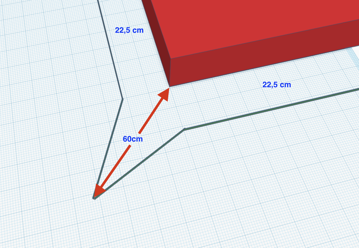

Je zou de draden om naar de trampoline te gaan verder uit elkaar moeten zetten, maar dan is het geen eiland meer, maar een doodlopend stuk. Met een beetje passen en meten zou hij met de randroutine het tussenliggende stukje mee moeten kunnen nemen.

RSP schreef op donderdag 22 juli 2021 @ 11:35:
Weer 'n vraagje; ik heb een trampoline in m'n tuin, en ik heb de grensdraad volgens de instructies hier netjes omheen aangebracht. De Landroid komt ook niet tegen de trampoline aan, dus dit gaat goed, maar in het "Randroutine" programma slaat hij de randen van de trampoline over.
Ik heb 'm al eens tegen de trampoline aangezet, maar hij vertikt 't dan om z'n randprogramma te starten.
Suggesties over hoe ik 'm toch de randjes van de trampoline kan laten maaien?
Ik weet niet welk merk robot je hebt, maar ik heb een robomow en heb ook een trampoline, en heb ook hetzelfde "probleem" als jij hebt.
Zoals je het nu hebt aangesloten is de trampoline een eiland, en geen rand, bij mij maait de robot hier dus ook niet omheen.
Ik moet toch eens per week met de drukmaaier de slootkant andere kant heg doen, grasstrook aan de andere kant van de sloot, en dan fiets ik meteen rondje om de trampoline.
Daarna ff met de strimmer er langs, en het is weer glad.

Grolsch schreef op donderdag 22 juli 2021 @ 11:44:
Dit inderdaad, je krijgt het toch niet strak tegen de trampoline aan (ik heb helemaal geen draad om mijn trampoline, maar die zit nagenoeg in de grond dus botst hij er tegen aan). Dus moet je er toch wel met de grastrimmer langs.

Señor Sjon schreef op donderdag 22 juli 2021 @ 11:41:
Ja dat hoopte ik dus niet te doen. Blijkbaar is hij niet slim genoeg om te weten dat er ook een eiland is waarvan hij de kantjes moet maaien. Tot zover dus de "AI-enhanced Cloud-computing" 8)7
DanTm schreef op donderdag 22 juli 2021 @ 13:03:
Deze had ik ook bedacht. Dan krijg je het iig iets strakker, maar nog steeds niet gewoon wat het programma suggereert dat hij moet doen. Goed, misschien verwacht ik er ook wel teveel van.
[ Voor 116% gewijzigd door RSP op 22-07-2021 14:47 ]

RSP schreef op donderdag 22 juli 2021 @ 13:15:
Oh sorry, ik heb een Worx Landroid M500 :-)
Erm, twee draden vlak naast elkaar is juist voor de robot een signaal dat hij die over mag steken. :)

Señor Sjon schreef op donderdag 22 juli 2021 @ 14:58:
Ja klopt. Misschien zeg ik 't verkeerd. Je hebt dus eigenlijk 2 "lussen" die hij zou moeten maaien met het kantjes-programma, maar hij maait alleen de "butenste" lus, omdat het de dubbele draad nooit volgt naar de "binnenste" lus.

  • paQ
  • Laatst online: 19:06
paQ
@DUX Ik ben wat aan het klooien geweest, en heb het nu op deze manier gedaan, en dat lijkt (!) vooralsnog best OK te gaan. Hij maait nu in elk geval (met randmaaien) de hoek 'weg'. Wat er in de loop van de week en groei van het gazon gebeurt weet ik nog niet.
Afbeeldingslocatie: https://i.postimg.cc/Pxkzpbm0/Schermafbeelding-2021-07-31-om-11-34-09.png
De Landroid komt met 22,5cm vrij goed langs de rand, en in het geval van een haakse hoek, kan op deze manier precies weer de bocht maken. Om zeker te zijn kun je (proefondervindelijk) ook de taartpunt langer maken in beginsel, en de draad later op bijv 62, of 58 cm samenvoegen naar gelang hij de hoek kan maken.
Mooier zou zijn het softwaretechnisch op te lossen. Als bijv de Landroid ziet dat bij volgen van draad hoek x rechts + x links wordt gemaakt, dat hij even een stukje achteruit zou rijden.
  • Señor Sjon
  • Laatst online: 16:40
Señor Sjon
In een vervolg leg ik een bredere rijrand (20cm oid) om het veld met daar de draad onder. Dan kan je afsteken en verticuteren zonder de draad te raken en de randroutine pakt dan alles mee.

  • DUX
  • Laatst online: 11:16
DUX
blijft ook nu voor Oranje
paQ schreef op zaterdag 31 juli 2021 @ 11:39:
Nice! Zal er ook mee aan de slag gaan, dank!

  • Navi
Je zou het als tip in kunnen sturen naar Worx? Misschien kunnen ze het meenemen in een firmware update.

Ik heb mijn M700+ nu enkele maanden en toch blijven er regelmatig enkele "plukken" gras staan. Dit komt misschien door de complexere achtertuin (vanaf laadstation) tot de tuin aan het terras... Is er een mogelijkheid om de draad zo te leggen dat hij voornamelijk in de tuin aan het terras blijft? De zone optie in de app zal niet werken daar dit gewoon "het startpunt" van de maaibeurt betreft.
  • I-King
  • Laatst online: 19:32
Je kunt de draad toch zo lussen dat je zones creëert en hij vaker en langer in een gewenst gebied bezig is? Veel meer dan dat kun je niet beïnvloeden.
  • Revo_Fx
  • Laatst online: 24-07 11:04
bedoel je zoiets?
Afbeeldingslocatie: https://tweakers.net/i/v9jRivw77s88mTWr4MHRKTQsvZ0=/full-fit-in/4000x4000/filters:no_upscale():fill(white):strip_exif()/f/image/7AbGmPWawtUItdhXF2v1Uc2V.png?f=user_large
Ik dacht dat ie over draden die tegen elkaar liggen gewoon doorrijdt?
  • I-King
Volgens mij moet die afstand 15cm zijn en dan fungeert het als een fuik, als ze naast elkaar liggen dan negeert hij ze. Maar dat zou ik dan doen, enige nadeel is dat je mogelijk weer wat gekke dingen qua spoorvorming krijgt, dat ziet er dan weer wat minder mooi uit.
