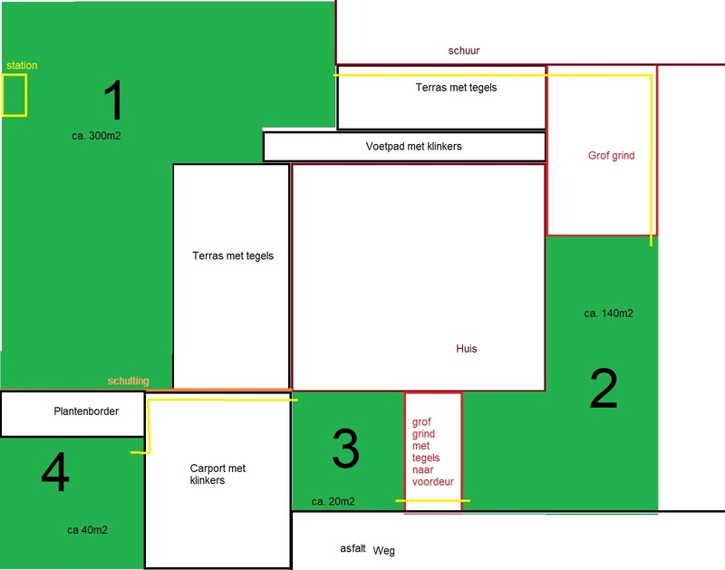

Ik ben op zoek naar een stukje advies.
Wij wonen vrij af en hebben vorig jaar de hele tuin laten inrichten en bestraat. Nu kom ik er eigenlijk wel achter dat het onderhouden van het gras me zo'n 4 tot 5 uur per week kost als je het goed wil doen. Tijd wat ik niet heb.
Ben dus erg aan het overwegen om een robotmaaier (of misschien 2 kleinere) te kopen. Mijn oog is gevallen op de Worx modellen, vooral vanwege de randen. Lees: wij hebben alle randen in de tuin netjes met bandjes afgewerkt (net onder of op grasniveau) dus daar kan de grasmaaier/robotmaaier mooi overheen.
Alleen ik zit met een redelijk complexe tuin.
De tuin (voor en achter) bestaat uit in totaal 4 graszones. Telkens onderbroken met klinkerpaden of grind.
De grote vraag is: kun je de zones achtereenvolgens bereiken met een robotmaaier?
Opzicht had ik wel een idee. In de tekening hieronder een schets. Met de gele lijnen heb ik de route van zone naar zone uitgestippeld. Echter, aangezien net alles gelegd is aan bestrating ben ik niet erg enthousiast om de hele hoop weer los te halen, dus had ik het idee om rubberen matten als speciale weg voor de robotmaaier te leggen. Dit boven op de tegels die er nu liggen. Hoogteverschil tussen stenen en die rubberen matten zullen dan +/- 1 cm zijn (de dikte van de rubberen mat). Pal onder die rubberen mat dacht ik dan eventueel de begrenzingsdraden aan te leggen. Alleen nog even in het duister aan het tasten hoe je dat vast krijgt tussen de klinkers/tegels... :-/

- 40 cm breed is te smal om door te rijden. Daar komt hij vast te zitten als hij met maaien het pad op loopt.chefspecial schreef op donderdag 20 mei 2021 @ 13:30:

- Grind heb ik nooit geprobeerd, maar denk dat hij zich daarin vastgraaft en er niet doorheen komt.
Met gestrekt been.
Mijn ervaring van een Worx maaier:chefspecial schreef op donderdag 20 mei 2021 @ 13:30:
- Maait de Worx maaier door als hij de 'route' naar de zone rijd? Of stoppen de messen met draaien? Ik zit namelijk vooral voor het huis met het pad naar de voordeur met het issue dat ik geen rubberen matten in het grind wil hebben liggen. Hoe groot is de kans dat hij niet over grind heen komt?
Vanaf zijn basisstation rijdt hij zonder draaiende messen naar de zone en gaat dan pas maaien. Maar als hij dan vervolgens 'ontsnapt' uit die bepaalde zone dan blijven de messen wel gewoon draaien. De robot weet enkel waar de zone is door domweg het aantal omwentelingen van de wielen bij te houden langs de perimeterdraad vanaf het basisstation. Hij kan dus niet zelf detecteren wat zijn ondergrond is.
De zone's bij Worx zijn puur voor het startpunt. Hij maait daarna gewoon ad random.

Het voorwieltje is het grootse probleem met grind.
Ik heb in het nieuwe seizoen veel last van dat ie zich buiten de draad manoeuvreert doordat het zwenkwieltje blijft hangen achter de vers gestoken graskanten bij de terrassen. Dan gaat ie keren, maar draait dan de verkeerde kant op, van het veld af. Meestal in de loop van het jaar verdwijnt dat weer.
@chefspecial Dat is wel heel versplinterd qua velden. Als je terras net vers is, ziet het er natuurlijk helemaal niet uit om hier matten op te gaan leggen. 1 en 4 zou ik aan de linkerkant koppelen door een grasstrook van ca 1-1,5m. Voor 2-3 een 2e maaier of een accumaaier kopen. Strimmer heb je toch nodig (randen moeten eens in de zoveel tijd toch gedaan worden. Maar goed, in je ontwerp is eigenlijk nul rekening gehouden met zonering van maaiers.
De mal van de worx voor de grensdraad is erg conservatief, je kan makkelijk een paar centimeter verder naar buiten voor een strakkere afwerking.

@chefspecial Dat lijkt mij ook een lastige opgave, met het ontwerp van de tuin is duidelijk geen rekening gehouden met een robotmaaier.
Dat grind zou bij een Robomow ook niet goed gaan verwacht ik.
Ik vraag me wel af hoe je 4 á 5 uur per week bezig kunt zijn met 500m2 gras
Maai je het gras met een (nagel)schaar ofzo
Met een fatsoenlijk (evt. aangedreven) drukmaaier moet dit toch binnen een uur glad zijn?
Ook voorzie veel problemen met een robot in jouw situatie.

Worx zegt zelf 26cm vanaf de verhoging bij de M500, 24/25 cm wil in de praktijk ook nog. Maar in de binnen hoeken kan dat niet, dan loopt hij vast.chefspecial schreef op donderdag 20 mei 2021 @ 13:30:

Over grint gaat echt niet goedkomen denk ik. Daar zit hij binnen no time vast.
Daarnaast zoals gezegd andere zone is puur dat hij op een andere plek start, Daarna gaat hij gewoon random heen en weer rijden. Dus zou hij nog op het grint terecht kunnen komen

Puur en alleen het maaien zal je dus een uur of 2 per week besparen (1 uur per maaironde), en dat is naar mijn mening voldoende om een robot te kopen, want vrije tijd is haast niet in geld uit te drukken
Maar nog denk ik dat je een lastige tuin hebt voor een robot, maar er is maar 1 manier om daar achter te komen
Hoeveel centimeter moet er tussen het draad zitten aan beide zijdes wanneer je een 'weggetje' creëert langs het terras op? Dan weet ik hoeveel bakstenen ik eruit moet halen over de lengteSeñor Sjon schreef op donderdag 20 mei 2021 @ 15:31:

Nou, heb de M700 toch maar in reservering gezet. Nog 24 uur bedenktijd dus kan er nog van af als het moet. 😝
Daarom even wat korte vragen waar ik antwoord op hoop te krijgen zodat ik definitief kan kiezen.
- hoeveel cm moeten de begrenzingskabels van elkaar af liggen om een pad te creëren waar hij overheen moet naar de andere zone(s)? Kunnen deze op circa 10cm uit elkaar liggen? Ik ga toch tegels uithalen en ze dan hieronder leggen. Dan zou ik met 1 rij tegels genoeg hebben (tegels zijn 20 breed)
Hij hoeft NIET te maaien op de route naar de zones toe.
- kun je in de app ook dagelijks de percentages wijzigen als je 4 zones instelt? Of werkt dat niet zo?
Dus vandaag bv 60/10/10/10 en morgen 10/30/30/30? Ik ben anders bang dat hij nooit bij zone 4 gaat komen omdat dat vrij ver ligt.
- klopt het dat als de maaier van zone naar zone gaat, deze stopt met maaien? Kun je bv ook instellen dat alleen zone 2,3 en 4 op 1 dag maaien en dus 1 zone word overgeslagen?
- is de m700 afdoende voor zo'n 480m2 tuin verdeeld over 4 zones?
- op paden van zone naar zone is een pad van 60cm voldoendeb en daar dan precies middenin de kabels leggen?
Alvast zeer bedankt
Alvast zeer bedankt
[ Voor 6% gewijzigd door chefspecial op 21-05-2021 17:00 ]
Ik durf niet te zeggen of 10 cm genoeg is. Misschien iemand anders?chefspecial schreef op vrijdag 21 mei 2021 @ 16:58:
Alvast zeer bedankt
Zones moet je zien als startpunten. Bij 60/10/10/10 start hij van de 10x 6x in de eerste zone, 1x in de tweede, 1x in de derde en 1x in de vierde. En dan gaat hij gewoon maaien tot hij naar huis moet. Vindt hij de doorgang naar een andere zone dan gaat hij daar gewoon door, dus niet gegarandeerd dat hij in de zone blijft maaien. Hoe kleiner de doorgang naar de andere zones, hoe minder kans dat hij de zone vroeg tijds verlaat.
En om zones af te bakenen middels de app, druk je dan op de knop op het moment dat de maaier de graszone echt op rijd of al op het moment dat hij zone x uit rijd en het "pad" volgt maar de betreffende zone?Pepernootje schreef op vrijdag 21 mei 2021 @ 17:06:
10cm als tunnel zou moeten werken mits opening 4 cm is. Op roboter-forum.de staat er een heel stuk over. Idem multi zone. Als hij zone passed op weg naar een zone schijnen de messen uit te staan. Is niets meer als een markering van een startpunt zoveel omwentelingen vanaf ladestation.
Heb nog geen m500 maar wel aardig ingelezen.
Zoals je het nu omschrijft wil dat zeggen: halverwege zone 1 maak ik een opening naar Zone 2.. De ingang heeft de lijnen 4cm van elkaar en daarna lopen ze op naar 10cm van elkaar. Aan het eind(begin zone 2) dan weer op 4cm dan? Las al iets van een flessenhals in de handleiding....edwin2021 schreef op vrijdag 21 mei 2021 @ 19:14:
Zo ongeveer. De 4 cm opening/flessenhals heeft wel een speciale vorm. Op de Duitse site staat heel goed uitgelegd. https://www.roboter-forum...&postID=458229#post458229

Beste mensen
Van het weekend wil ik mijn worx M700 installeren.
Ik heb even voor de zekerheid even wat antwoorden nodig. Ik heb al een soortgelijke vraag gesteld maar zou toch nog heel graag bevestiging willen zodat ik het niet verkeerd doe..
Ik ga 4 zones creëren, zone 1 (hier bevind de maaier zich) is ca. 300m2. Zone 2 is ca. 40m2. Zone 3 is ca. 30m2 en zone 4 is circa 24m2.
Tussen zone 1 en 2 ligt een klinkerpad van ca. 15 meter lang, hier wil ik dus 2 draden onderdoor leggen. Is het noodzakelijk om de draden ook vast te pinnen onder de klinkers, of kan dat gewoon los liggen en de klinkers er bovenop gebaterd?
Ik begreep dat de overgang zone 1 naar het pad richting zone 2 max 4 cm breed mag zijn, kan het daarna naar 10cm van elkaar tot aan de opening van zone 2 en dan weer 4cm van elkaar?
Dit zelfde geldt ook voor de overgang zone 3 en 4. Ook weer 4cm begin en eind en 10cm onder het hele pad?
En als het goed is maaien de messen niet over de paden toch?
Alvast heel erg bedankt. Zou het f*cked up vinden als de klinkers beschadigd raken.

de messen zullen de klinkers niet zomaar raken, tenzij er klinkers uitsteken en je heel kort maait natuurlijk.chefspecial schreef op vrijdag 28 mei 2021 @ 18:48:

Voor wat betreft de zone setup.
https://support.worx-euro...stel-ik-een-multi-zone-in
Daar staat ongeveer 15 cm uit elkaar. Breder mag, maar dan kan de robot makkelijker uit de zone ontsnappen (dat doet hij ook bij 15 cm wel eens). Smaller dan ziet de robot het niet meer.
Elders in dit topic stond wel dat 10cm goed was.DanTm schreef op vrijdag 28 mei 2021 @ 19:16:
Maar zoals jij het omschrijft is minder dan 15cm niet(goed) werkend.

Er is geen heen en terug draad, het is een lus, dus alles is 1 draad.chefspecial schreef op vrijdag 28 mei 2021 @ 19:22:

In het artikel van Worx staat ongeveer 15 cm. Mogelijk dat 10 nog werkt, ik heb zelf gewoon 15 cm aangehouden om een paadje over te steken.
En heb je het onder de klinkers/tegels gelegd? Vast gemaakt of los?DanTm schreef op vrijdag 28 mei 2021 @ 19:47:
Hij ligt los onder de tegels. Eronder kan het geen kant op. Wel opletten dat het niet te diep ligt. Worx geeft aan tot ongeveer 5 cm.chefspecial schreef op vrijdag 28 mei 2021 @ 20:15:

Maar een stukje onder de opsluitbandjes van 10 cm door gaat bij mij goed.
Oke thanks. Heb zelf opsluitbanden van 20 hoog daar moet ik dus echt even wat op bedenken want uitgerekend daar moeten ze op 4cm van elkaar liggen zodat die zone afbakening goed gaat.DanTm schreef op vrijdag 28 mei 2021 @ 20:24:

@chefspecial hoe kom je aan die 4cm? Ik zou ze minimaal 15 cm uit elkaar leggen en zeker als het diep komt te liggen. Dan kan de robot de heen en retour lus minder goed onderscheiden.
Dat is hier omschreven en tevens op het Duitse forum. Daar stond 4cm aan het begin van de "tunnel" en dan als een flessenhals richting 10cm dan het pad uitzetten en aan het eind weer terug naar 4cm. Zo staat het volgens mij omschreven, daarom ook de vragen.I-King schreef op vrijdag 28 mei 2021 @ 21:13:

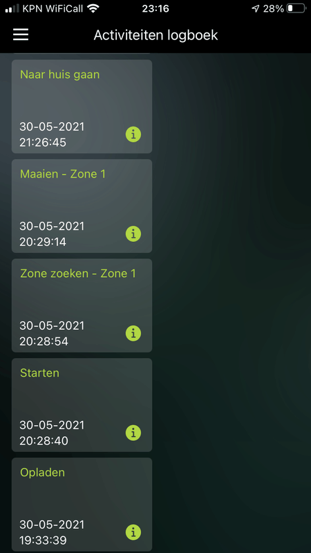

Ik heb gelijk 4 zones aangemaakt. Maar die werking daarvan snap ik (nog steeds) niet helemaal.
Ingesteld in de app: 50/20/20/10. Ik begrijp dat hij van de tien keer maaien dan 5x in 1 gaat, 2x in 2 etc.
Maar de allereerste keer na het instellen heb ik hem aangezet waarna hij ging zoeken naar de zone. Hij reed zone 1 straal voorbij op zoek naar zone ?.. Gaat dit random? Als je 50% in 1 hebt ingesteld lijkt het me voor de hand liggend dat hij eerst zone 1 begint, toch? Op het display en de app kon ik ook niet zien naar welke zone hij zocht. Mis ik iets???
Ik heb zo'n 2 m van de basisstation op zone 1 gedefineerd in de app, toen (na een pad van 10 meter over klinkers) bij het begin van zone 2 dit ook weer gedefinieerd in de app en zo ook bij het begin van 3 en het begin van 4. (Tussen 3 en 4 zit ook 9 m pad waar hij overheen gaat eerst).
Leuk weetje: hier liggen de draden 12cm onder de tegels op 10cm van elkaar. Hij gaat hele tijd links rechts maar blijft wel netjes binnen de lijnen.
In het “activiteiten logboek” in de app kun je zien welke zone hij gaat maaien. Je kan daar ook de historie zien.chefspecial schreef op zondag 30 mei 2021 @ 22:27:
Thanks kerel. Zie screenshotje van mijn app, zie het zelf niet staan. Had zelf ook wel even gekeken daar. Misschien zie ik iets over het hoofd 😝Pepernootje schreef op zondag 30 mei 2021 @ 22:46:
Vreemd. Bij mij is het wel te zien:chefspecial schreef op zondag 30 mei 2021 @ 23:15:

Misschien ligt het aan de app. Ik heb de iOS versie.
Ah dan zal dat het wel zijn, heb zelf Android...Pepernootje schreef op zondag 30 mei 2021 @ 23:17:
