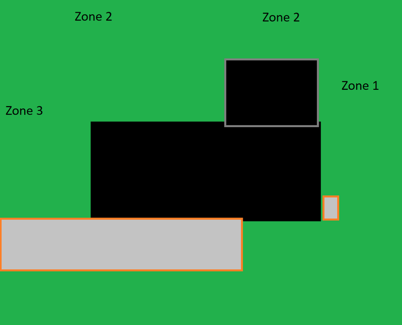

Hi,
Dit is ongeveer een schets van de tuin, de draad rondom was niet echt een probleem, ik heb helaas op 1 plek stroom. (zie schets)
Nu zit ik alleen even met dat 3e / middelste draad, is dit de juiste route hiervoor? Zie rode route.
Afbeeldingslocatie: https://tweakers.net/i/Nx6EKyNbnfafzV6UIh_f5CCnEvc=/800x/filters:strip_exif()/f/image/Jfl4Yu9Pm0byBcRTbxiT9AYR.png?f=fotoalbum_large
Of is dit voldoende?
Afbeeldingslocatie: https://tweakers.net/i/1ZcIdj5g3MC3VVtn9TcJtCJwTKA=/800x/filters:strip_exif()/f/image/gWmYGq4kFO5kp25YZlSDDOLg.png?f=fotoalbum_large
[ Voor 23% gewijzigd door niekosniekos op 20-06-2020 22:07 ]

Ik snap je vraag niet echt :? De robots die ik ken hebben draad nodig langs de rand, in jouw beide afbeeldingen staat dit niet goed getekend ?

Ik denk dat hij de "naar huis draad" wil zeggen:
wat ik dus mis met de worx is dat die zo een extra draad niet heeft. Als deze net na het basisstation aangeeft dat de batterij bijna leeg is en dus naar huis moet, gaat hij heel de ronde moeten afwerken en ik heb al gehad dat de batterij volledig op is tegen dat hij dan aan het laadstation is. Deze extra draad voorkomt dat.

Zo'n naar huis draad heb ik ook niet, en het kan dus voorkomen dat hij inderdaad een paar 100 meter naar huis "loopt" .
Hij gaat stoppen als de accu op 35% is, dan kan hij nog wel 5 rondjes lopen volgens mij, de maai motoren lopen ook niet bij het naar huis gaan.

Bedoelde inderdaad het naar huis draad! Maar het werkt al goed.

Ik heb een paar vraagjes; helaas heb ik wat keren een nieuwe draad moeten trekken vanwege draadbreuk e.d.. Nu ben ik de randjes van het gras dat over de tegels heen groeit aan het afsteken en kom ik ineens een draad tegen die OVER de schuine rand van een tegel heen loopt.
Ik weet zeker dat ik dat nooit zo aangelegd heb; is het zo dat als het gras over een randje heen groeit de draad mee gaat? Lees; kruipt die soms een paar mm/cm opzij in de tijd? Zo ja (waar ik heel erg naar neig gezien wat ik zie); scheurt hij dan na verloop van tijd niet? Als de rek er uit is?
Kan ik ook zien of dit mijn 'actieve' draad is of een oude? Want ik zou dat graag meten. Indien het de actieve is moet ik de draad onder de tegel zien te krijgen. Zo niet knip ik hem lekker af :)

Iemand nog wat tips met het instellen van de zones met de Landroid Worx M series?
Mijn tuin gaat in een U rond het huis. De landroid vertrekt en jij moet aangeven wanneer deze een nieuwe zone bereikt..
Aangezien de grensdraad in een cirkel gaat, hoe kan je ingeven dat hij terug in zone 2 of 1 aankomt?
Voorbeeld:
Zone 1 = Noordkant, Zone 2 = Oostkant, Zone 3= Zuidkant
Ik vertrek in zone 1, rechterkant (waar ook de lader staat).
Ik kom aan de rechterkant van zone 2, dus ik duid aan zone 2.
Ik kom aan de rechterkant van zone 3, dus ik duid aan zone 3.
Ik kom aan de linkerkant van zone 3, (geen actie?)
Ik kom aan de linkerkant van zone 2 (een actie nodig?)
Ik kom aan de linkerkant van zone 1 (een actie nodig?)
Afbeeldingslocatie: https://tweakers.net/i/Oh2BrLWyou7C9owPANiYHFEap3U=/800x/filters:strip_exif()/f/image/0cz6o9TKE1uwLZZknZf2jQYW.png?f=fotoalbum_large
Mvg Olly
[ Voor 18% gewijzigd door illya89 op 20-07-2020 15:29 ]
  • Señor Sjon
  • Laatst online: 19:57
Señor Sjon
Waarom zo moeilijk? Gewoon alles één zone houden.
  • DanTm
Señor Sjon schreef op maandag 20 juli 2020 @ 15:35:
I agree, je hebt geen zone's nodig als alles gewoon goed verbonden is.
  • donderz
  • Laatst online: 06-11 15:27
Je zou dit kunnen gebruiken indien je merkt dat een plaats minder goed gemaaid wordt.Het enige dat je hiermee doet is de startlocatie van het maaien bepalen. Je moet dan de afstand vanaf het laadstation instellen en kan het percentage per startlocatie instellen. Eénmaal de maaier gestart is heeft hij geen weet meer van de zones en rijdt hij gewoon rond.
