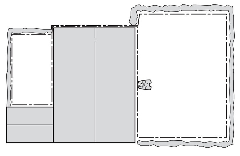

Voor het aanleggen van de geleidedraad heb ik nog wel een vraagje. Ik heb een aantal obstakels midden op het gazon.Bij mij gaat het om een speelhuisje, trampoline en plantenbak. De trampoline is ingegraven, maar steekt wel boven de grond uit. Deze obstakels hebben een opstaande rand van minimaal 10 cm. Hebben jullie hier een draad omheen gezet? Of laten jullie de maaier hier gewoon tegenaan botsen?
  • martijn k.
  • Laatst online: 22:48
Stakie schreef op donderdag 4 juni 2020 @ 08:27:
Ik heb een speelhuisje met een glijbaan. Hij rijdt hier gewoon tegenaan, heb alleen 2 paaltjes onder de glijbaan in de grond geslagen want hij kwam anders klem onder de glijbaan incl. de nodige krassen ;)
ik heb een speeltoestel, zandbak en trampoline (ook 10-20 cm uitstekend) en laat hem gewoon overal tegen aan botsen. Je krijgt natuurlijk wel gras wat langs de rand groeit, maar 1x in de maand ga ik er met de bosmaaier langs.
Ik heb toevallig vorige maand een speelhuisje op mijn gazon gezet. Met Gardena contact gezocht voor advies en op hun aanraden gewoon een week getest om te kijken hoe de maaier ermee om zou gaan. Helaas kon hij niet met de glijbaan overweg: hij sneed met de mesjes in de platte uitloop op het gazon, en reed zich vast onder de glijbaan. Vervolgens alleen een geleidedraad extra geplaatst vanuit de zijkant om twee van de vier poten en de glijbaan. Nu rijdt de maaier netjes onder het huisje door en vermijdt eigenlijk alleen de glijbaan.

Zartos schreef op donderdag 4 juni 2020 @ 12:47:
De glijbaan in onze tuin heeft geen vlakke uitloop. Dat zal geen probleem zijn. Het zou wel kunnen dat hij zich eronder vast gaat rijden. Heb ik hier al meer gelezen op het forum. Maar ik denk dat ik het dan ook gewoon ga proberen en als het niet werkt er alsnog een kabel omheen leg.

DaVa schreef op maandag 15 juni 2020 @ 19:43:
Vraagje aan de robotmaaier bezitters:
Is er een toestel om op 2 afzonderlijke grasvelden te plaatsen?
Tussen de 2 grasvelden is geen mogelijkheid om de robotmaaier zelfstandig te laten rijden, deze zal dus manueel moeten verplaatst worden.
Wat dan als de maaier op het grasveld zonder het laadstation zit en de batterij is (bijna) plat, is er een toestel slim genoeg om dan te weten dat hij op het grasveld zonder station zit en dus niet moet beginnen zoeken hiernaar?
wat zijn jullie ervaringen met het manueel verplaatsen van een robotmaaier?
Bedankt alvast!
Bij de husqvarna/gardena maaiers kan het sowieso.
Daarbij heb je 3 standen: home, auto (automatic) en man (manually).
Op het laatste standje maait die gewoon door totdat de accu leeg is en blijft dan staan, speciaal bedoelt voor hoekjes maaien waar de robot niet zelf kan komen.

brambo123 schreef op maandag 15 juni 2020 @ 19:51:
Bedankt, heb de 2 merken bekeken en dat lijkt inderdaad een oplossing. Het enige wat nog niet helemaal duidelijk is: hoe kan je de 2e zone afzonderlijk afbakenen (het is geen optie om 1 grote lus te maken met de kabel die beide zones doorloopt, het zouden dus 2 afzonderlijk lussen worden, 1 met het laadstation en een 2de met... of heb ik dan een 2de laadstation nodig?)
[ Voor 1% gewijzigd door DaVa op 15-06-2020 20:21 . Reden: typo ]
  • brambo123
  • Laatst online: 04-10 13:33
DaVa schreef op maandag 15 juni 2020 @ 20:18:
Het idee van dat systeem is dat je dit maakt:
Afbeeldingslocatie: https://tweakers.net/i/X6H_DObf_WuEDGPW5FSMz9W--1c=/800x/filters:strip_icc():strip_exif()/f/image/I13BW1cLpVIieYvIh9E8T6JW.jpg?f=fotoalbum_large
Het is eigenlijk wel 1 grote lus, maar dan met een deel die zo smal is dat die er nooit zal komen.
Systemen waar je onafhankelijke lussen maakt zullen er waarschijnlijk niet zijn, zeker omdat laadstation en robot een unieke code hebben die aan elkaar is gekoppeld.
Dan zou je al 2 robots moeten hebben.
Die van Bosch kan het ook, als je op elk deel een eigen laadstation neerzet kan hij maximaal drie zones aan en weet hij dus oo op welke zone hij zich bevindt.
https://www.bosch-diy.com...o-s-400-06008b0101-v47562

  • DaVa
  • Laatst online: 28-09 09:37
brambo123 schreef op maandag 15 juni 2020 @ 20:36:
Dat kan bij mij dus niet, geen mogelijkheid tot leggen van kabel tussen de 2 zones.
Bedankt voor de tip jscholten, die Bosch lijkt inderdaad wel wat.
