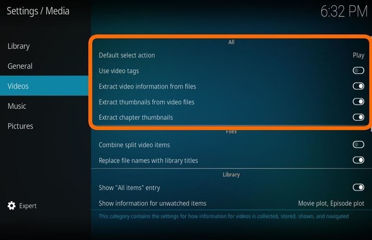

Laten we eerst wel even vaststellen dat je erg weinig info gegeven hebt over je huidige Kodi setup (hardware, Kodi versie, wat voor media, enz.). Eigenlijk is dit iets waar je mee begint voordat je vragen gaat stellen over hoe en wat. Als gevolg, een directe verwijzing naar de officiële Kodi Wiki krijgen, lijkt mij dan tamelijk logisch?
Maar buiten de Wiki waar naar wordt verwezen, bestaat er ook nog zoiets als Google?
Een vrij simpele zoekopdracht "kodi bibliotheek toevoegen" resulteert o.a. in volgend resultaat: http://www.solcer.nl/kodi...k-instellen-films-series/ als het nu nog steeds niet gaat lukken dan weet ik het ook niet meer. Dat de Kodi versie mogelijk niet dezelfde is, dat maakt in dit geval niet heel veel uit.
Omdat jij nu al foutmeldingen met het indexeren krijgt zou ik het logisch vinden om eerst maar eens het e.e.a. op te schonen (zonder het media daadwerkelijk te verwijderen). Dus weg met die losse mappen, NAS als mediabron natuurlijk laten staan, want die heb je nog nodig voor het correct koppelen van je media-folders.

NOFI, maar het is echt zo straightforward dat je waarschijnlijk eerder het geheel zal begrijpen door de WiKi gewoon niet te lezen! ;)
- Start gewoon Kodi op.
- Voeg een Source toe.
- Bij die Source geef je aan wat op die plek opgeslagen staat.
- Je kiest één van de scrapers die het geheel gaat scannen.
- Wacht een tijdje...
- BAM! KLAAR! d:)b

Dan moet ik je helaas teleurstellen dat ik met Aeon Nox (SiLVO) niet hetgene zie wat ik bijvoorbeeld bij de mod van Aeon MQ 8 wel zie.
Voorbeeld:
Angel has Fallen
Ik zie met Aeon Nox (SiLVO) : Logo van Rated R logo, 4K logo, HEVC, Aspectratio, Dolby Digital Plus, 5.1 Engels
Met de mod van Aeon MQ 8 : Rated R, Aspectratio, 4K Logo, UltraHD logo, DolbyVision Logo, 10Bit logo, Dolby Digital Plus logo en 5.1 Engels
Bij Iron Man zie ik bijvoorbeeld ook het Dolby Atmos logo bij de mod van Aeon MQ 8 en bij Aeon Nox (SiLVO) zie ik een ander logo van Dolby Atmos.......hij laat dat wel zien, mits het in de benaming staat
Tuurlijk gebruik je Kodi om een film of serie te kijken maar het oog wil ook wat......en dan wil ik wel graag info zien die klopt....
Kijk hier bijvoorbeeld eens :
https://forum.kodi.tv/sho...99&pid=2897192#pid2897192
Dat staat aan
[ Voor 8% gewijzigd door Buzzie op 06-04-2020 21:54 ]

@Buzzie
Ik zie al die informatie in de standaard skin (ook in andere waar ik wel eens mee gespeeld heb) maar mijn benaming is alleen naar "<filmnaam> <jaartal>.<extensie>"
Naast KODI gebruik ik de alpha versie van Ember Media Manager om de nfo files te genereren.
KODI kan het volgens mij zelf ook, kan het nu even niet controleren maar kom wel deze settings tegen:
https://kodi.wiki/view/Settings/Media/Videos#All
Afbeeldingslocatie: https://tweakers.net/i/9WuJQ-HiBuIJpzul41M0UmLyXns=/f/image/IiuSZ5qVvIwWu0SgeRTygKJ2.jpg

ninjazx9r98 schreef op dinsdag 7 april 2020 @ 11:54:
@Buzzie
Die optie had ik al bekeken en staat bij mij standaard aan.
Ik weet dat een skin ook geprogrammeerd moet zijn om datgene te laten zien wat ik wil zien.....
De skin die ik het fijnst vindt (Ace 2) doet het tot op zekere hoogte....laat bijvoorbeeld niet Dolby Vision logo zien terwijl de mod van Aeon MQ 8 dit wel laat zien.....mits de bestandsnaam ook DV bevat....anders niet.
Ik ben reuze benieuwd of anderen hier media hebben met DV erin en of dan ook het logo wordt weergegeven ZONDER dat bestandsnaam is aangepast.
