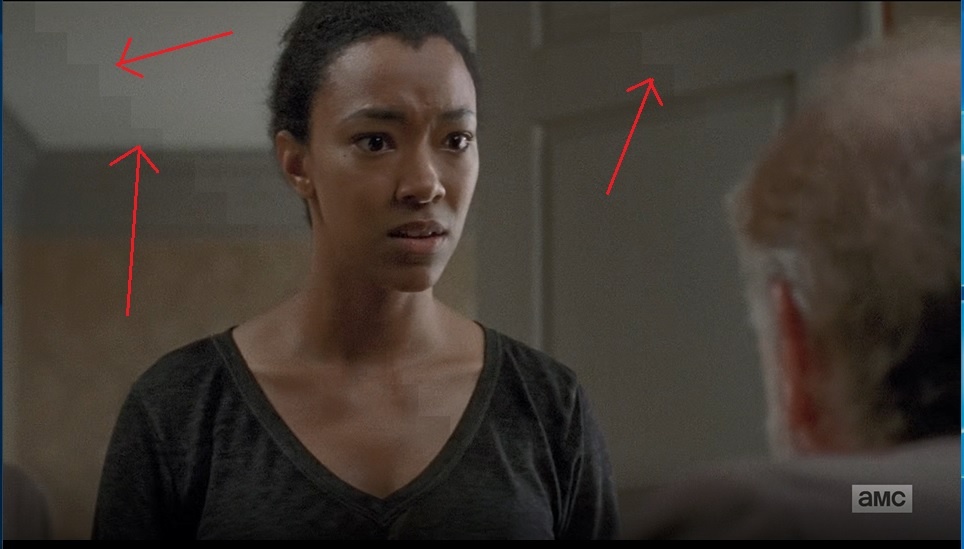

Ik download de laatste tijd vooral video's gecodeerd in het HEVC formaat. Spelen uitstekend af op mijn Nexbox A95X LibreELEC box, en zijn een stuk kleiner qua bestandsgrootte. Ik merk alleen dat het in Kodi 16.1 onder Windows minder lekker gaat.
In elke HEVC video zie ik deze artefacten continu in beeld:
Sceenshot
Trapvormig artefact, altijd op zelfde locatie. Zoekactie op HEVC artefacten levert niet echt iets op. Wie weet raad?
