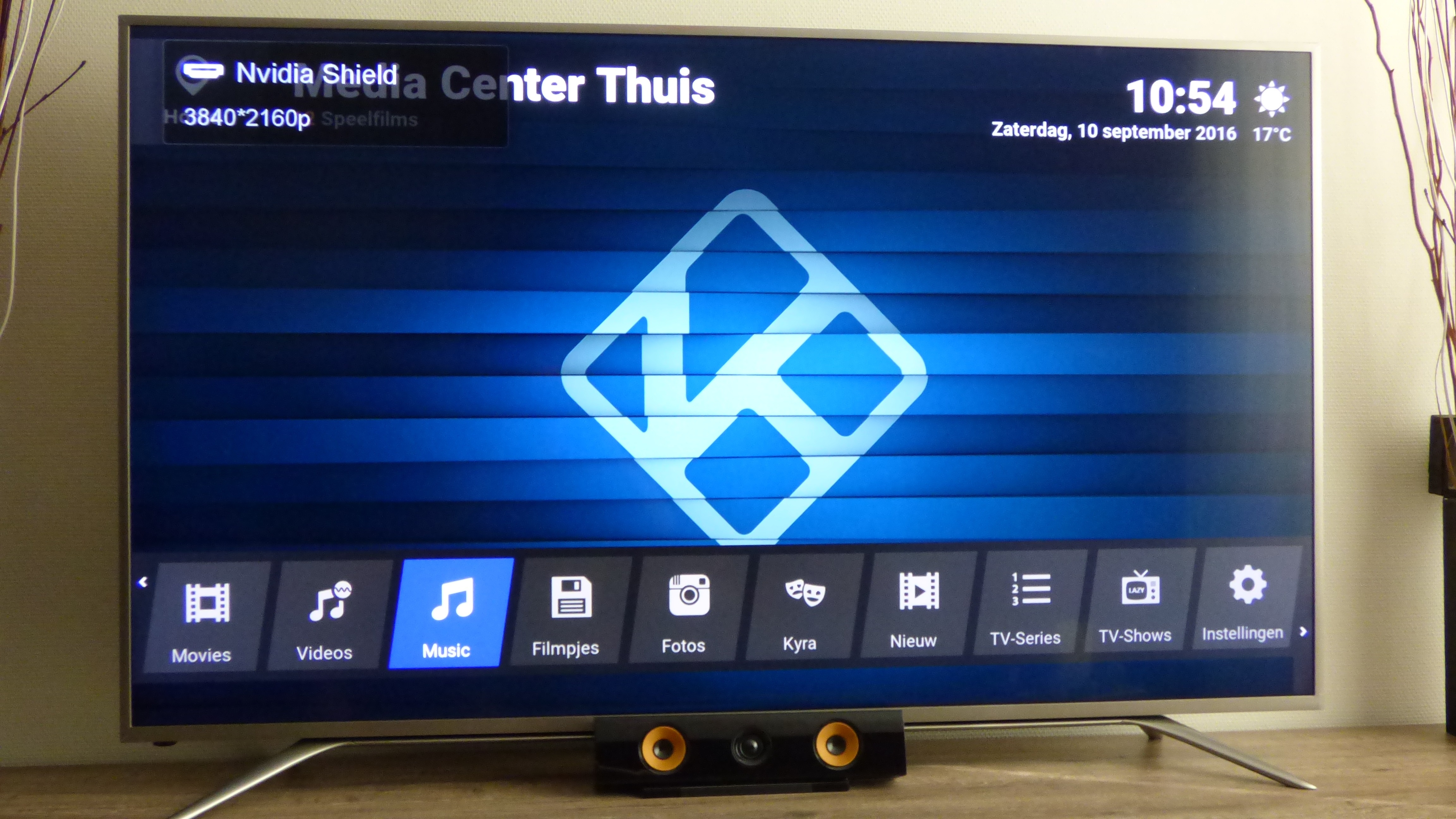

Zo.... na heel lang te hebben gelezen, uitgeprobeerd etc... wil ik vragen of iemand uit de buurt van Hengelo (Ov) eens langs wilt komen om mij verder te helpen met Kodi.
Ik ben een aantal weken in bezit van een NVidia Shield Android TV + Shield Controller.
(na jarenlang altijd een Dune HD Mediaspeler te hebben gehad)
Maar ik krijg het maar niet zoals ik het graag wil hebben.
Ik kan op een aantal dingen maar niet de vinger erop leggen, grrrrrr....... dus vraag om hulp.
Mocht je mij willen helpen, graag even een persoonlijk bericht aub...
Dank je!!

devildirk schreef op donderdag 08 september 2016 @ 12:37:
Dank je!!

  • devildirk
  • Laatst online: 02-11 07:59
Oh... veel te veel om op te noemen.
Vorige week al vele vragen op dit forum gesteld, maar geen enkel antwoord ontvangen.
Enkel zogenaamde tips etc (waar ik niets aan had).
Die discussie wil ik niet nog eens aan gaan, vandaar....
Ik weet dat de Dune HD een file browser mediaspeler was/is en Kodi niet.
Maar om het dan af te doen als een simpele bibliotheek-browser is te makkelijk.
Zo krijg ik gewoon niet voor elkaar wat ik graag wil.
Ben werkelijk dagen bezig geweest om xml`s aan te passen etc, maar nog altijd niet het gewenste resultaat. Het blijft maar behelpen.
Het feit dat ik geen folders op het Homescreen kan krijgen is het grootste gemis.
Ik heb een folder met tv-shows, een folder met series, een folder met nieuwe films, een folder met oude films, een folder met fotos en een folder met muziek. Dus eigenlijk heel simpel 6 folders.
DIE wil ik op het Homescreen.
Het is gewoon NIET mogelijk om een apart link/plaatje/shortcut/folder apart op het Homescreen te krijgen voor deze 6 categorieën.
Je hebt: Pictures-Videos-Movies...... and thats it. Dus 3 mogelijkheden om 6 dingen apart aan te sturen, en dat gaat niet. Wel maak ik linkjes naar de folders onder Favorieten, maar dat is erg bekrompen.
Nu gooit Kodi echt alles op 1 hoop (met name films en series) en is ondoorgrondelijk.
Dus ik blijf maar wachten op de gouden tip! Echter hier zeggen ze dat het onmogelijk is... en dat lijkt mij stug.
Dus was mijn vraag of iemand eens stap-voor-stap kan uitleggen hoe het nu eens precies werkt.
Zelfs die handleiding is niet te vinden.
Alvast bedankt!

Ik doe dit met de superfavorites plugin..En die shortcuts die je daarmee maakt kun je vanuit bijv. Titan skin dan op je homescreen zetten (zoals in veel andere skins ook kan, zoals estouchy maar ik heb niet alle skins uitgebreid getest)

Ik kan op geen enkele manier jouw genoemde schort-cut (of uberhaupt 1) op het Home-screen maken.
Althans, niet met Confluence. Eminence werkt ook niet.
Ik kan iets van een Super-folder maken, maar niets erin krijgen.
Lijkt mij dat je een (Super) short-cut maakt en die gewoon plaatst op het Home-screen.
Dat krijg ik niet voor elkaar.
En ik ben geen beginner.... juist dat maakt het zo frustrerend!
Iedereen blijft mij maar verwijzen naar 1001 wiki kodi links.... die heb ik al allemaal gelezen én uitgeprobeerd.
Van het gehele Kodi verhaal op de Nvidia Shield Android TV op een 65 inch 4K TV.... maak ik alleen gebruik van de aller, allerkleinste knop, en dat is het sterretje... de Favorietenknop.
Daar staan nu mijn 6 folders onder.....
Verder gebruik ik niets. Ongelooflijk....
Dus via de favorietenknop schakel ik momenteel tussen de 6 folders....
En het enige wat ik zou willen is die 6 folders (of schort-cuts) op mijn Home-screen hebben, meer niet.
Hallo mensen...
Dankzij Jorgen, 4-systeembeheer en andere tweakers heb ik het onderstaande weten te bouwen.
Door op mijn 65 inch 4K TV de skin Eminence te gebruiken en zoveel mogelijk weggegooid te hebben, kom ik op deze manier het dichtste bij de HDI Dune HD Duo Mediaspeler.
De tegels zijn niets anders dan snelkoppelingen naar mijn favorieten toe.
Verder geen enkele library opgebouwd met welke info dan ook.
Dank!
NVidia Shield Android TV Setup

devildirk schreef op zaterdag 10 september 2016 @ 11:27:
Hallo mensen...
Dank!
En hoe ziet het er uit als je bv in de films gaat of series ?
