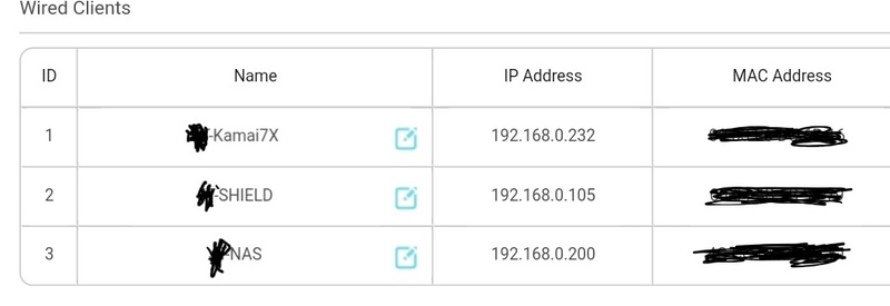

wiljums schreef op vrijdag 29 mei 2020 @ 10:20:
Heb wel internet, maar geen TV beeld..
Zit je op het nieuwe tv platform?
Betreft het alleen op de eerste 11 kanalen *)
*) Als ik mijn Kamai aansluit op de router dan werken de eerste 11 kanalen niet, daarna (en geldt ook voor terugkijken en kijken vanaf begin) werkt tv wel.
Eerst het probleem, dan de oplossing
  • wiljums

lier schreef op vrijdag 29 mei 2020 @ 10:56:
100 punten: nieuwe platform met Kamai, vanaf kanaal 11 werkt het wel. Heb je ook een oplossing?

wiljums schreef op vrijdag 29 mei 2020 @ 11:36:
Die vlan 100 moet inderdaad op het WAN netwerk ingesteld zijn? En niet op een LAN netwerk?
Klopt, wat jij op jouw interne netwerk doet maakt Caiway niets uit ;)

wiljums schreef op vrijdag 29 mei 2020 @ 11:39:
Kan ik hiermee ook een Kamai aan de 2e poort van een Unifi ap ac pro hangen?
Ja hoor, geen probleem. Zoalg de Kamai maar een IP adres krijgt via de poort waarop hij is aangesloten en toegang heeft tot Internet.

lier schreef op vrijdag 29 mei 2020 @ 11:42:
Hoe werkt port forwarding als ik een vlan op het WAN netwerk heb? Hetzelfde als zonder vlan? Ik heb nu namelijk problemen met binnenkomende en uitgaande connecties vanuit Grafana, Domoticz, de Pi....

  • wiljums
  • Laatst online: 10-08 15:38
jaricool schreef op zaterdag 18 januari 2020 @ 22:17:
Hello,
Update van mijn post betreffende de oude genexis mediaconvertor en internet via archer c7 werkend proberen te krijgen. (Delta glasvezel buitenaf)
Na mijn prutsen met de oude media convertor die ik nog had liggen, bedacht ik me dat mijn tijd eigenlijk wel meer waard is. (hoe leuk het ook kan zijn om wat dingetjes uit te proberen ;).
Heel simpel deze FTE media converter gekocht: pricewatch: TP-Link Gigabit Ethernet Media Converter MC220L .
SFP module uit genexis getrokken en in de TP link media converter gestopt. Ethernet aansluiting op wan poort archer C7.
Instellingen archer c7 WAN IP:
Instellingen VLAN:
Alleen vlan100 gebruikt, tv gaat toch via de normale internet verbinding niet via een apart VLAN.
Letterlijk dus een goede mediaconverter, sfp module uit genexis trekken, module in de mediaconverter stoppen. Kabletje glasvezel erin, utp van mediaconverter naar Archer C7 (of andere router die vlan ondersteunt.).
En het werkt binnen 1 min zonder problemen, bijna nog nooit zoiets simpels meegemaakt met een internet provider.
Telefoon gebruik ik niet dus nog niet naar gekeken, maar dat zal je vast wel aan de praat krijgen mocht je het echt willen.
moraal van het verhaal, koop een mediaconvertor van 14 euro en ga niet met oude zooi liggen prutsen :+ .
Ook niet zelf sfp modules kopen, gewoon uit de genexis trekken, mochten ze hem ooit terug willen hebben,
(NOG NOOIT MEEGEMAAKT MET WELKE PROVIDER DAN OOK heb hier 15+ modems/routers liggen.) dan duw je de sfp weer gewoon in de genexis.
Thx voor de hulp! ik zat veel te moeilijk te denken. Heb ook GEEN ip release ofzo gedaan, zou nodig kunnen zijn misschien is dat automatisch gegaan. maar het werkte binnen 5 min allemaal.
Veel succes!

Ik heb hier de STB gewoon op mijn eigen switch en daarna router aangesloten (samen met dingen als de nVidia Shield en mijn NAS), werkt perfect, inclusief kanalen 1 t/m 10.
Wat is er dan anders aan jullie set-up dat het daar niet werkt?
Afbeeldingslocatie: https://tweakers.net/i/w1hGJ6lchVH1kDfetxasNDsRQmA=/800x/filters:strip_icc():strip_exif()/f/image/Hgnb0ewtjzK2HNMmwTTmMmVd.jpg?f=fotoalbum_large
[ Voor 4% gewijzigd door EDIT op 07-06-2020 15:02 ]

Dank voor je aanvulling @EDIT, er lijkt dus verschil te zitten. Overigens zie ik in je plaatje dat je een router tussen je STB en je glasaansluiting hebt zitten. Heb jij iets gedaan met VLAN's?

@lier Ik heb een al wat oudere aansluiting, dus ik gebruik nog het oude glasvezelmodem van Caiway zelf, die voor mij het glassignaal omzet. De router zit daar direct op aangesloten op de reguliere netwerkpoort (dus niet de oude TV poort die voor het oude TV platform in gebruik was).
Ik heb verder gewoon een kabeltje lopen van de router naar mijn switch in de woonkamer en vanaf daar meteen naar mijn STB/NAS/Shield. Zowel de router als de switch doen niks met vlans, dus het enige vlan dat er is, is die het glasvelmodem erop zet. Ik zou niet met zekerheid durven te zeggen wat die met vlans doet, maar de STB zit dus wel op hetzelfde vlan als de rest van alle apparaten hier.
Uit de andere verhalen hier maak ik op dat dat dus vlan 100 is, maar ik zou niet weten hoe ik dat met zekerheid kan checken.
[ Voor 8% gewijzigd door EDIT op 07-06-2020 15:38 ]

Eh, ik heb dus juist geen enkel probleem met mijn config... alle zenders werken perfect, inclusief 1 t/m 10.
