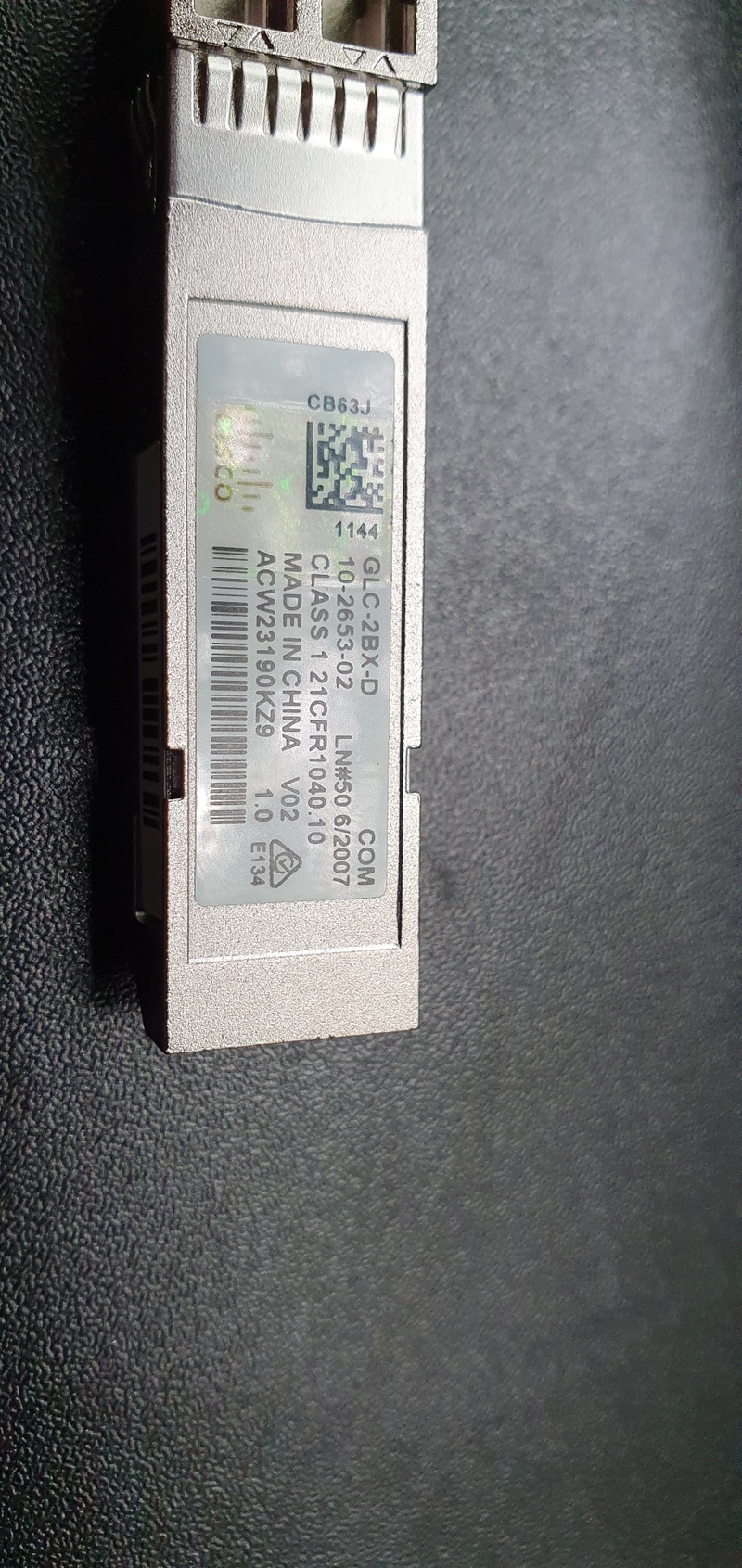

  • trankilo
  • Laatst online: 24-06 14:48
Starke schreef op maandag 18 mei 2020 @ 20:44:
Momenteel heb ik voor de goedkope oplossing gekozen (Caiway Internet Only) voor een eigen router:
FTU > LC UPC to SC APC (1M) > Mediaconverter > RJ-45 (5M) > WAN router (Draytek) met VLAN100
Nu is mijn vraag gezien ik ooit die Draytek ga vervangen voor een router met SPF poorten weet iemand hoe lang de glasvezel vanaf de NTU mag (of kan) zijn? Ik weet dat er bij de Caiway (prut) Genexis 7840 een geïntegreerde glasvezel kabel van circa 1,5M zit maar als ik direct van de FTU naar mijn router ga dan moet de glaskabel circa 5M afleggen.
Delta(Caiway) gebruikt doorgaans de SFP Cisco type GLC-2BX-D. Die kunnen volgens spec 10Km SM (single mode) hebben.
Zolang de koppelingen goed zijn die je maakt (geen demping of reflectie veroorzaken) dan maakt de lengte in de woning niet veel uit.
Of je er 1m of 100m aan hangt doet niks met het signaal kwa verzwakken.
Probeer iig geen rare bochten te maken, opkrullen te voorkomen en een buigcirkels van 10cm of meer aan te houden.
[edit]
En leg de vezel niet op een plek waar direct zonlicht op kan doordringen. Dat kan het signaal namelijk ernstig verstoren als die er volop staat ;)
Afbeeldingslocatie: https://tweakers.net/i/P26EOJ3ivQHs1yNKHWlyU3Pw2kY=/800x/filters:strip_icc():strip_exif()/f/image/h9Io9Eoix79LvmWNybgGcEzE.jpg?f=fotoalbum_large
[ Voor 5% gewijzigd door trankilo op 19-05-2020 20:22 ]
