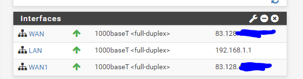

  • Brentjuh2000
  • Laatst online: 16:33
BlijeGub schreef op donderdag 2 april 2020 @ 09:52:
Ben ik trouwens de enige ofzo die gewoon 2 dhcp leases tegelijk kan afnemen. Ik hoefde geen DHCP release te doen. Ik kon gewoon het modem aansluiten op de wan poort en mijn pfsens ook via een switch en die krijgen bijde een andere public ipv4.
Ik heb nu ook 2 leases in gebruik op mijn pfsense zelf best wel appart.
jup hier ook. en nog en dan ook nogi vrijwel het zelfde IP adress 31/32 aan het einde. rest is het zelfde :)
