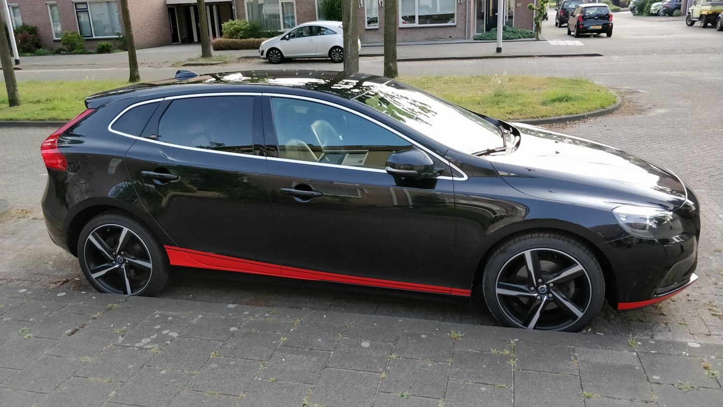

Afgelopen week ook maar geupgrade van 17 inch Mannan naar 18 inch Ixion II!
Maakt de auto zoveel toffer! :)

Nu de skirts nog in de kleur van de auto laten spuiten }:O (geintje, ieder z'n eigen keuzes!)
Moest gelijk aan die A-Team bus denken :+
voor de rest mooie upgrade !

Mooie upgrade. Nu alleen nog iets zakken rondom, zodat de wielkasten helemaal mooi gevuld zijn. Dat maakt hem helemaal tof! :)

Die opmerking heb ik vaker voorbij horen komen :9
Het is inderdaad maar net wat men mooi vind! :)

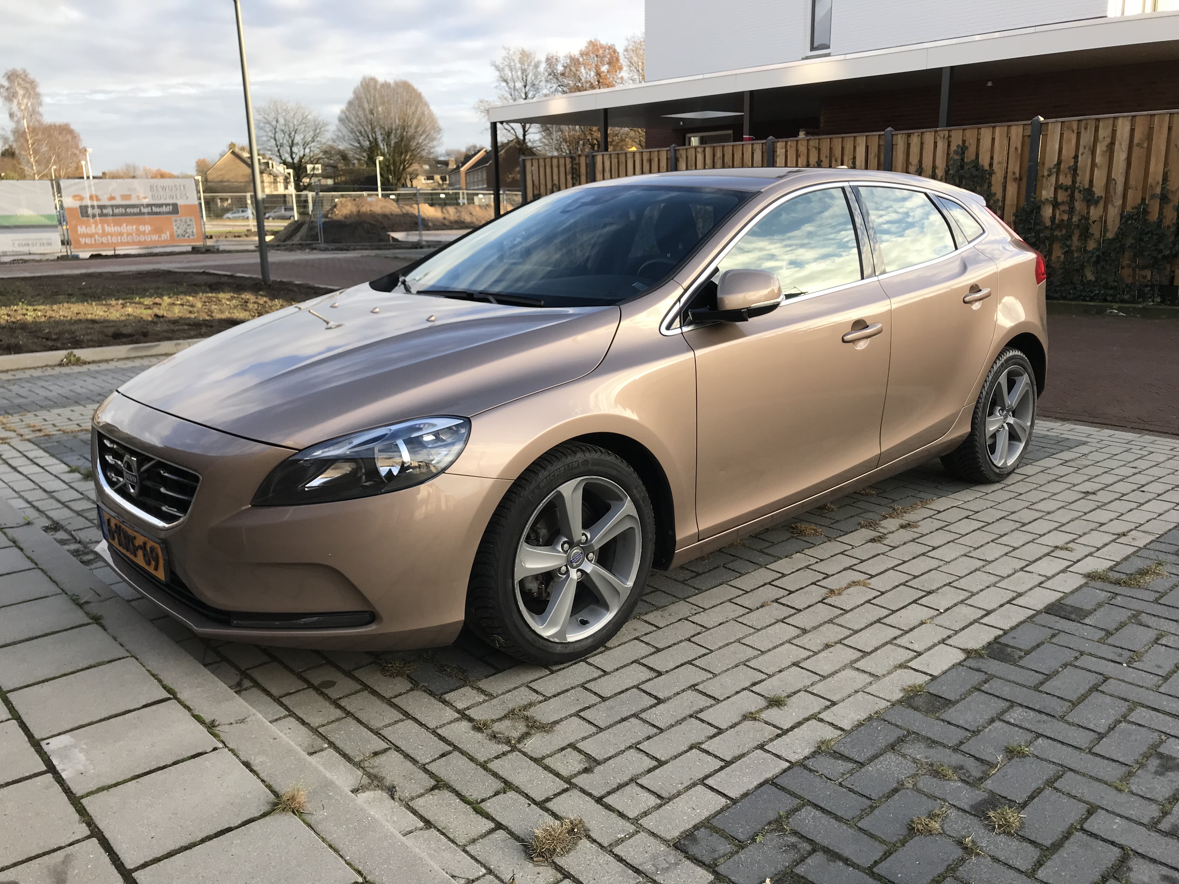

Ik mag me hier ook melden. Na een flinke tijd orienteren vorige week een gebruikte V40 T3 van eind 2012 aangeschaft. Hij wordt morgen geleverd :)
Het is een Momentum met intro line, blond lederen interieur met zwart dashboard en Mannan velgen. Precies zoals ik hem wilde. We hebben bewust niet voor een summum gekozen vanwege de xenon koplampen. Hier in Utrecht (zuid) worden aan de lopende band koplampen gestolen en ik heb eigenlijk gewoon geen zin in dat gedoe. Enige minpunt voor mijzelf is optisch: er zit geen LED drl in, maar de standaard gloeilampen. Tevens komt ie met een set winterbanden, al heb ik daar nog wel velgen voor nodig.
Iemand tips voor een beetje betaalbare 17’ (stalen / lm) volvo velgen? Mag ook tweedehands.
Moet zeggen dat ie heerlijk rijdt, en heerlijk zit (de stoelen zijn een verademing tov een Peugeot 207sw). We hebben twee kinders, 2 en 4,5. Dus de Kinderwagen tijd zit er op. Qua ruimte is ie niet eens zoveel kleiner in de koffer dan de 207sw. Iets minder diep, maar wel wat hoger. En je mist natuurlijk de praktische stationcar vorm. Ik ben benieuwd hoe t gaat met vakantie, maar in de 207 ging het ook altijd gemakkelijk (incl babybedje, kinderwagen etc) dus ik heb goede hoop :) En anders.. is er de dakkoffer. Het parkeren hier in de straat is krap en druk, dus om voor die 1 of 2 keer per jaar vakantie een V60/70 te gaan kopen leek ons wat overdreven...
Ik zal binnenkort eens een plaatje posten. Maar na 5 jaar 207 sw voelt de volvo als een zwevend tapijt. Stabiel (nauwelijks stuurcorrecties doen), stil, lekker vlotjes en heerlijk ontspannen. De eerste kennismaking is goed!

Daar heeft je buurman kennelijk geen problemen mee :+
V40 staat bij mij op de shortlist om de V70 op te volgen als de kinderen wat ouder zijn, vooralsnog bevalt die vierkante achterabak me nog prima!

Ha! Ja idd, staat een V70 achter. Gelukkig is die onbekend in de straat. Niet iedereen heeft dezelfde mening als ik... Verderop in de straat stond tijden een X6...

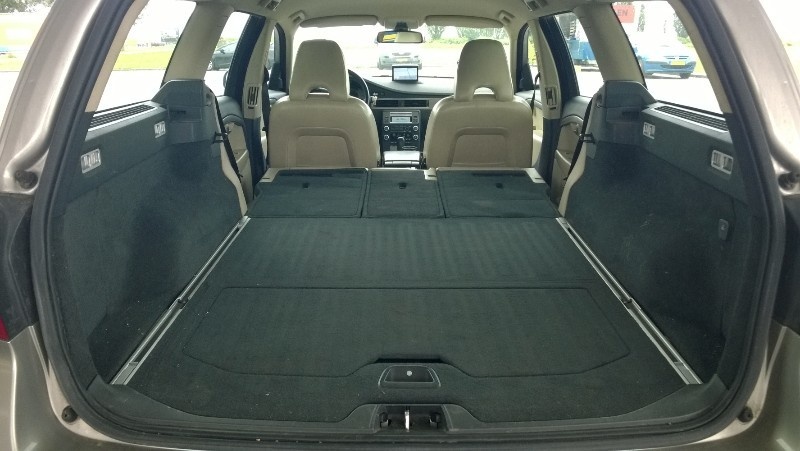

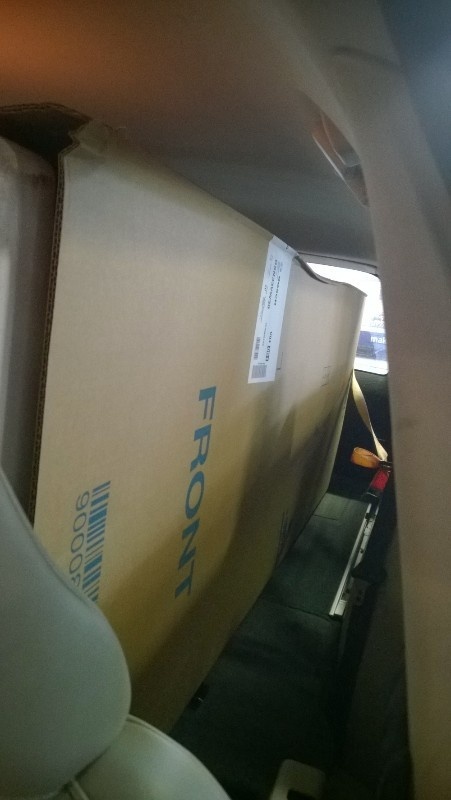

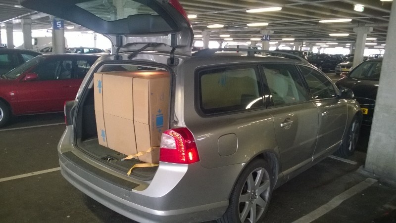

Grote diepvrieskast. In een enorme doos van 80 x 66 x 190 cm.
Afbeeldingslocatie: https://media3.bosch-home.com/Product_Shots/2000x2000/MCSA00454139_D4471_GSV33VW40_79323_def.jpg
Grote Volvo.
Afbeeldingslocatie: https://tweakers.net/ext/f/i6DpGmxDnFaJd3NW97Ts6p2Z/full.jpg
Afbeeldingslocatie: https://tweakers.net/ext/f/NyovTEGiqAqqvfzSL50BXCgn/full.jpg
Afbeeldingslocatie: https://tweakers.net/ext/f/lWbyAkZxNARQ3Ka8obZkb5X3/full.jpg
Past precies 8)

Nice!
Je staat ook lekker geparkeerd zo precies in je vak :P

Ik krijg die hele update niet eens geladen op mijn V40. Ik heb kaart versie 31421838, ik heb de 316xx gedownload, op een FAT32 geformatteerde USB stick gezet, maar er gebeurt niks als ik die in de auto stop (het lampje van de USB stick licht 1 keer op). Ik kan me herinneren dat de vorige update ook al zo aanklooien was, maar daar is het me uiteindelijk toch gelukt. Alleen nu nar 3x proberen en downloaden nog niet.
/edit: Ik heb een V40 D4/polestar in Rebel blue uit eind 2014.
Afbeeldingslocatie: https://tweakers.net/ext/f/vSqHcFPgcUxmSOFyTvAnVZ3S/full.jpg
[ Voor 10% gewijzigd door zonoskar op 12-06-2018 14:51 ]

Ik was bewust wat verder naar voren doorgereden, zodat ik de weg achter de auto niet blokkeerde tijdens het inladen :)
