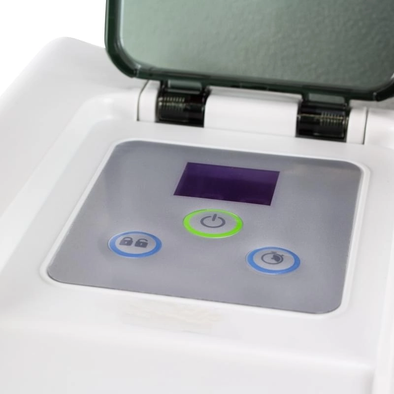

vso schreef op dinsdag 13 augustus 2019 @ 15:00:
Kijk even of je de contact puntjes kan vervangen .. ofzo
Heb ze deels vervangen. Stukje koper draad er in gepropt. Nu werkte het systeem 1x goed. Echter, de volgende dag ging het systeem weer piepen en niet werken door te lage flow (pomp was aan). Dus toch ergens iets mis verder helaas

ProudElm schreef op maandag 26 augustus 2019 @ 10:42:
erhm niet om het 1 of ander maar koper kan oxideren .. als de storing weg is als je het stukje koper "schoonmaakt" .. dan hoef je alleen het koper te vervangen door ander stukje "metaal" wat minder gevoelig is voor de chemicalien (bv rvs ?) zijn die contact puntjes niet te bestellen bij intex ?

geen idee of deze nog te bestellen zijn, gaat om een zeer oud intex crystal clear zout systeem..
Heb ook erg lang moeten zoeken tot ik eindelijk de juiste handleiding had gevonden..

https://www.intexcorp.com...nsor-for-units-with-gfci/ ?
Tja vanalles
  • ProudElm
uhm ok.. dan had ik dus niet verwacht... 8)7
Thanx! ik ga ff kijken of ik het nog zelf kan fixen anders, voor volgend seizoen deze maar aanschaffen O-)

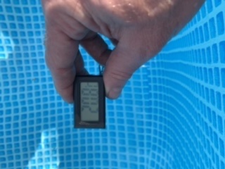

Vanmorgen was de temperatuur van mijn zwembad weer gezakt tot 22 graden. Dat is echt te koud.
zwembadtemp

Welnee, dat is het zeewater niet eens, en daar zitten elke dag hele volksstammen in :o
Voor mij is het prima als het water in mijn badje tussen de 22-27 graden ligt.

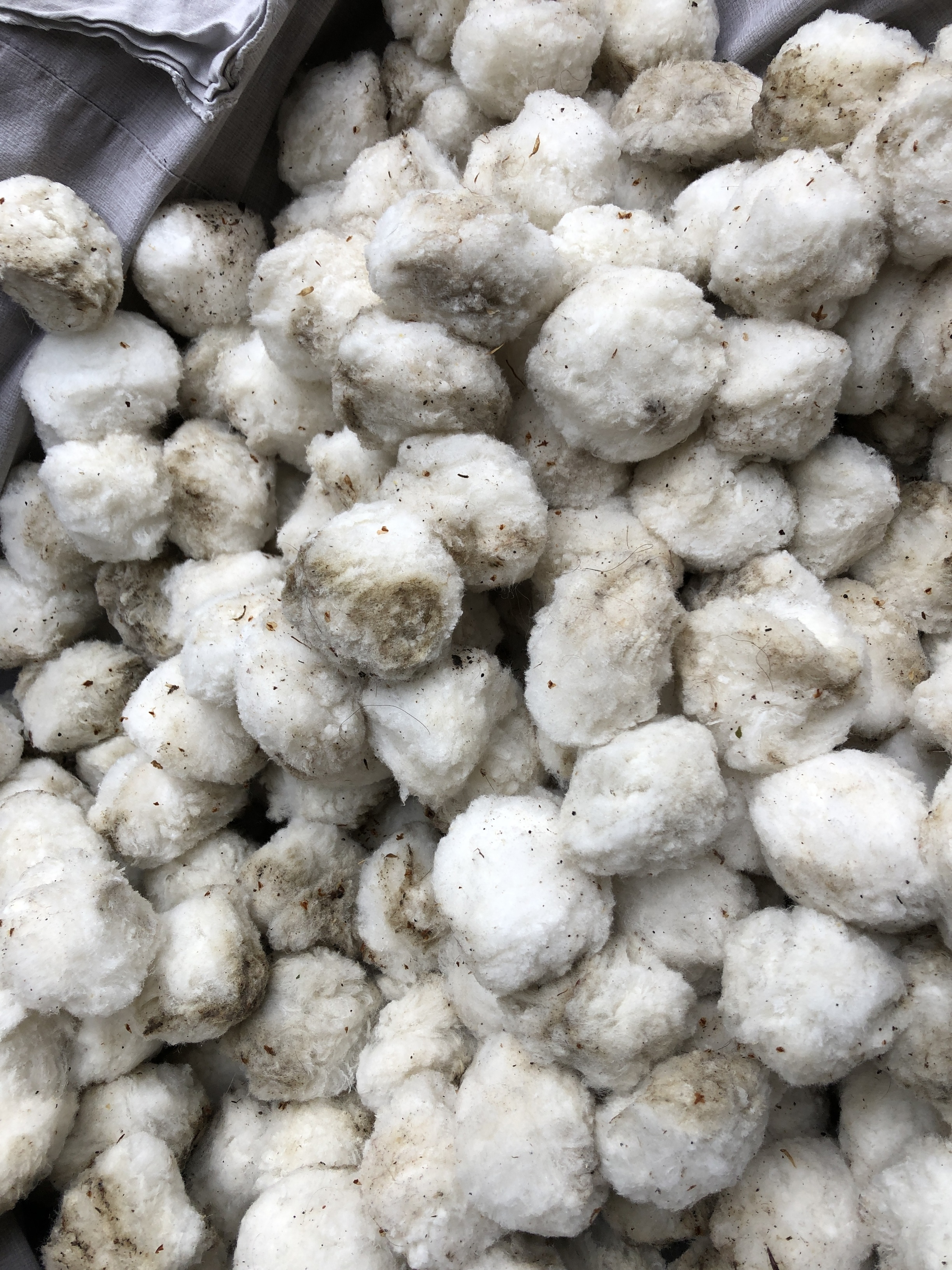

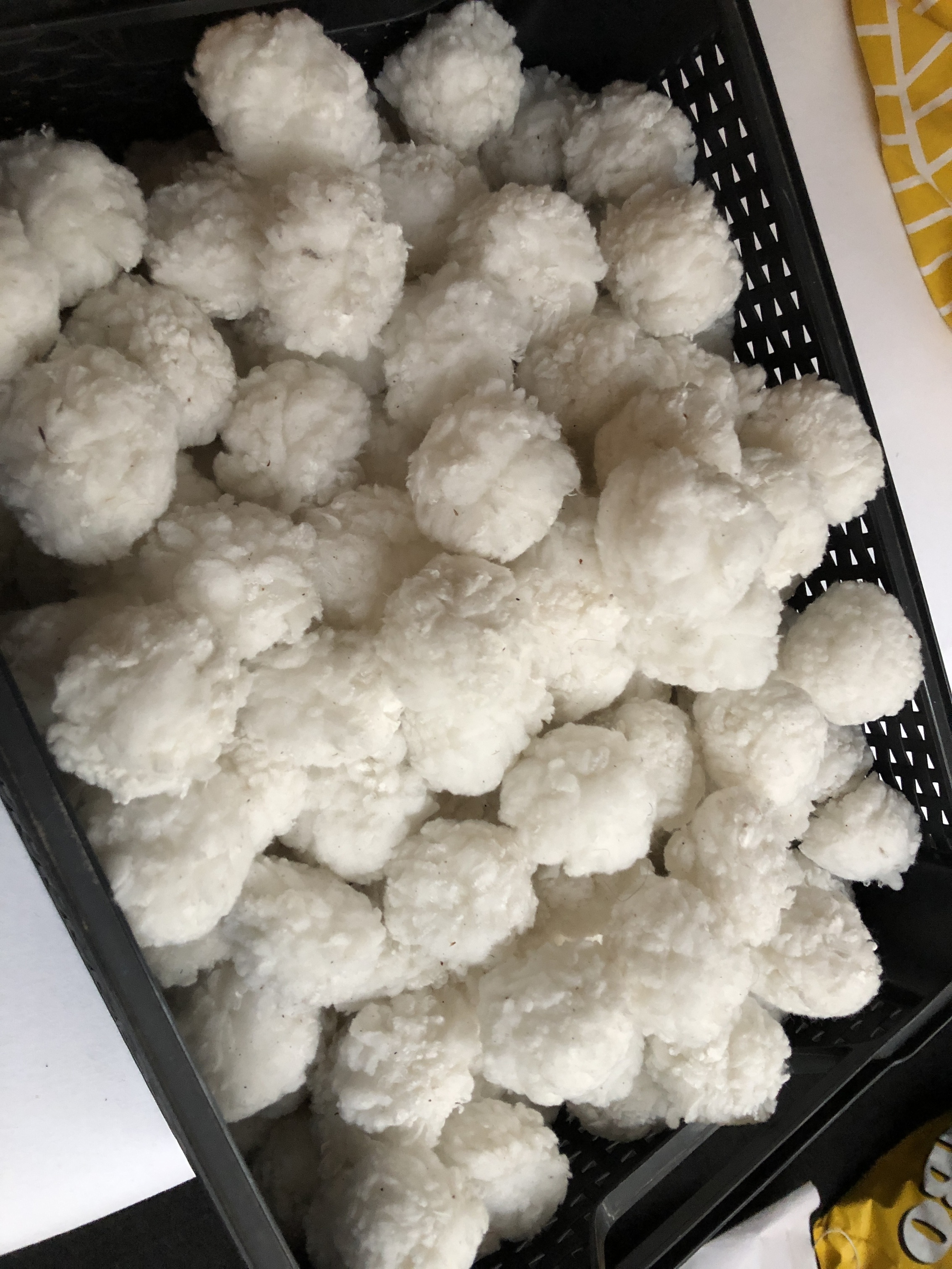

De afgelopen dagen het zwembad afgebroken en de filterpomp schoongemaakt. Ik had niet verwacht dat de filterbollen zo vies zouden zijn, maar na een wasbeurt in de wasmachine zijn ze weer als schoon en klaar voor volgend jaar.
Echt ideaal die filterbollen, de pomp (kan 55kg zand in) wordt er niet te zwaar door waardoor je hem makkelijk kan verplaatsen, en die dingen kan je makkelijk schoonmaken.
Voor:
Afbeeldingslocatie: https://tweakers.net/ext/f/SPvAYOh0NFeNilRXcd988mRo/medium.jpg
Na (in het echt zijn ze wat witter, is een slechte foto):
Afbeeldingslocatie: https://tweakers.net/ext/f/j7raep7AY01UnkEbQPM9yZUw/medium.jpg

@Remy!!!! die van mij waren vorig jaar erg vuil, ik heb ze eerst in bad gekiepert en stuk voor stuk afgespoeld ..voordat ik ze de wasmachine inkieperde .. denk dat ik dit jaar eerst eens backwash probeer :) ik moet ze nog leeghalen

@vso Ik lees op sommige plekken dat backwash niet kan met deze bollen, ik heb het 2 dagen voordat ik de boel ging schoonmaken gedaan, en ik vermoed dat het weinig heeft gedaan.

tja lastig je doet het niet dagelijks :) maar als ik zo zie (de voor foto) denk ik dat je stiekem toch wel wat vuil geloost hebt .. mijn bollen kwamen er bijna zwart eruit ..
Maar je brengt me wel op een idee --> vervangen v.d bollen 25,- is na 3 jaar gebruik niet de kosten.
ik ga hem morgen afbreken als ik het niet vergeet zal ik wel een foto posten van de staat (zonder backwash)
Hij heeft sinds mei gestaan zonder backwash.. nu moet ik wel zeggen mijn water is zeer helder geweest 1x a 2x een dipje .. dus ben zelf wel erg benieuwd.
Ben ook wel benieuwd naar het verschil met zand/glas heb er nog nooit mee gewerkt
Maar hiervoor had ik cartridge filters en ik ben zo blij dat ik daar van af ben.

@Remy!!!! hij is leeg
een compleet overzicht denk dat die van jou net zo vuil waren ?
Wat me wel opvalt is dat dit jaar heb ik de sandfilter op een kaku setup gezet .. het water is veel schoner gebleven..

Die stekker eraf, da's 1 ding, maar vervolgens heeft ie ook nog een electronisch display. Zie:
https://cdn.toppy.nl/cata...04/800x800/3102_9_1_3.jpg
Ben bang dat die ook een klikje nodig heeft als de stroom er van af is geweest. Dat HomeAssistant is best belangrijk voor mij, anders moet ik dus op zoek naar een (qua budget vergelijkbaar) alternatief.
edit: ik zie dat Bestway iets vergelijkbaars heeft, maar dan zonder timer electronica. Iemand die in bezit?

De stekker die op de Intex zit is een stekker met aardlek ingebouwd. Voor je veiligheid dus niet de stekker simpelweg eraf halen maar tussen de stekker en pomp in je relais plaatsen.
Omdat je de timer (en dus elektronische aansturing) niet gebruikt kan je die beter ook gewoon overbruggen.
Wil je weten of het scherm/pomp automatisch aan gaat met stroom zou je iemand moeten vragen die zo iets heeft (of in de winkel). Zelf denk ik dat hij niet automatisch aangaat, lijkt mij logischer.
Intex zandfilerpomp kan wel alleen meer moeite en zonde om meer te betalen voor iets wat je vervlogens overbrugt/eruit haalt...
En dan kom je zoals je al aangeeft op zo een Bestway uit. Gewoon pomp en filter dus. Zo heb ik ook en dan gekoppeld aan OpenHAB (maar dan met ook andere sensoren zoals filter druk, flow meter, temperatur) :)

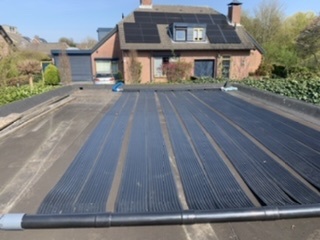

Mocht je de ruimte hebben dan kan ik deze van harte aanbevelen, is erg stevig en afgelopen zomer heb ik een heerlijk warm zwembad kunnen krijgen dankzij die mat.

Ik heb een relatief klein zwembad voor alle accessoires die ik heb :X
De pomp is een 10m3 pomp en ook de solarmat is best wel groot. Maar de zwembad staat zo'n 4 meter van de pomp vandaan en de pomp moet het water 2 meter horizontaal pompen en dan 2 meter omhoog, vervolgens door de solarmat van 6 meter en dan weer terug naar het zwembad.
Afgelopen zomer hebben wij het iets te lomp/groots aangepakt voor het geval wij in de toekomst een groter zwembad willen. Dan liever nu iets te veel uitgeven dan later opnieuw uitgaves moeten doen.

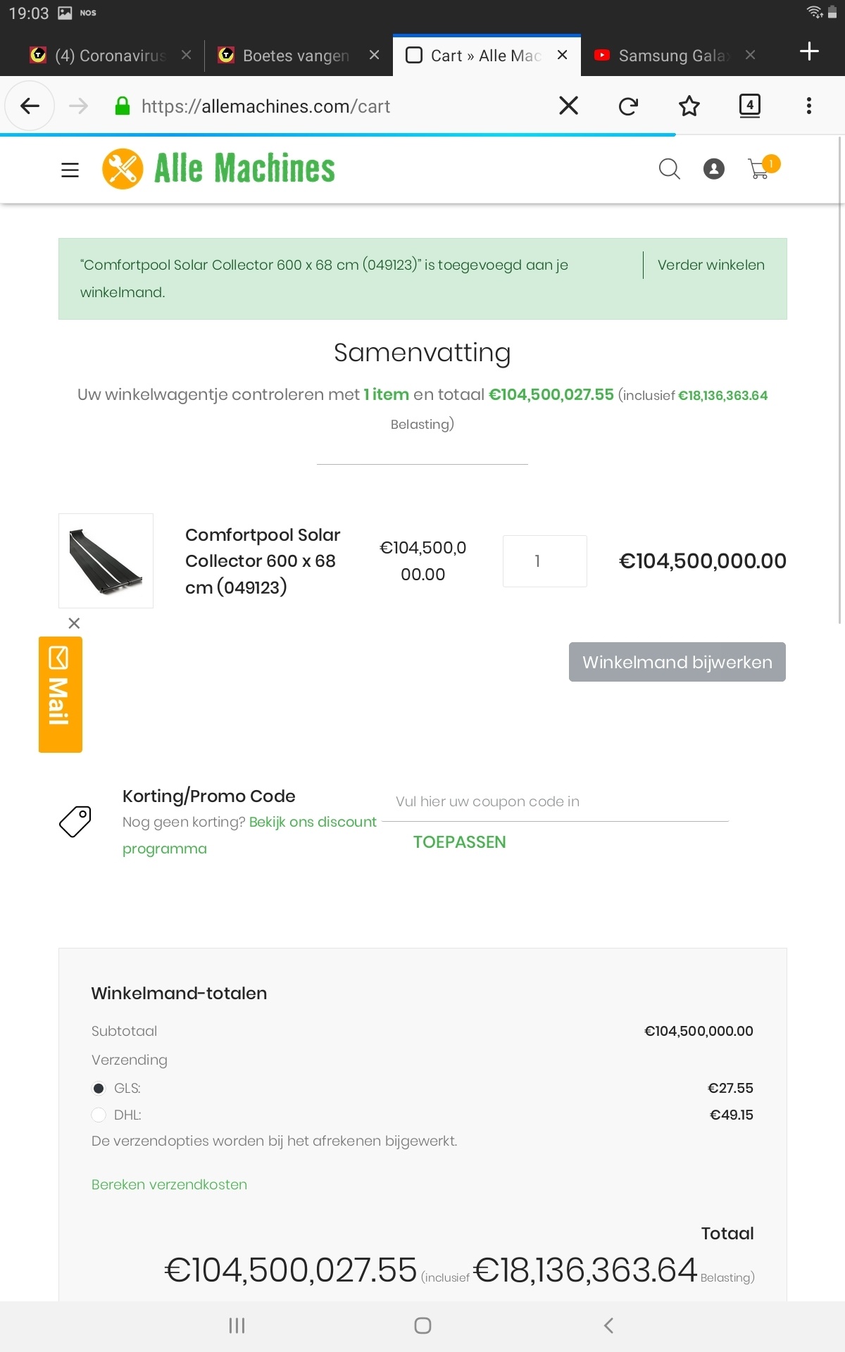

Remy!!!! schreef op donderdag 2 april 2020 @ 21:37:
Díe totaalprijs :D
Afbeeldingslocatie: https://tweakers.net/i/C2Ng7n84VVC5eUos0_cmEpwAGZE=/800x/filters:strip_icc():strip_exif()/f/image/1WFmaTM3T51StYIpCz5sBD1r.jpg?f=fotoalbum_large

Phoe, ik zou toch effe verder zoeken ;) :9

Zo zwembad draait weer en in 1dag meteen 6 graden Erbij dankzij de solarmatten werkt prima.
Afbeeldingslocatie: https://tweakers.net/i/kybqH0Xn4Og7xn8C4iw9jpsjYLU=/f/image/DbIXKlLDlPs2jf8oZlWs6Xo7.jpg
🤗🤗🤗🤗Afbeeldingslocatie: https://tweakers.net/i/_puUMeHuRNZ1cTzGv6kH6QFnWuo=/f/image/qTeqXl7JPd27f4yu6gqGmGun.jpg
